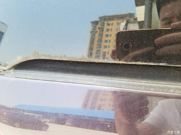

迷妮小壮士 2017/05/26 12:33:26 发表在 22楼
刚换的,没动玻璃
海星77 2017/05/26 15:36:11 发表在 23楼
怎么换的?用专用扳手还是另有办法?
真诚永远丶 2017/05/26 08:37:33 发表在 21楼
我的也换了,没有见拆玻璃吖。你们这4s店水平有限。
952489068 2017/05/21 16:18:05 发表在 16楼
唉!当时自己也去帮忙去了,没有拍照片,对不起广大的车友了.人生一大遗憾呢!
952489068 2017/05/20 19:26:20 发表在 5楼
看来我还是幸运的,我的没有拆玻璃就给换了.
952489068 2017/05/20 19:46:19 发表在 8楼
元月七号就发了贴,只是没有拍4S修理小哥改装的扳手图片.那小哥厉害了,没拆玻璃两边都给我换了.
爱车一族110119 2017/05/23 20:30:26 发表在 20楼
我的是自己用砂纸打打,用自喷漆喷的
弯弯路2012 2017/05/30 23:04:32 发表在 28楼
我的才在4免费索赔更换了,因为马上就要出保了。开始不知道,居然这个导轨会生锈,相信是烂铁做的。等我发现的时候,已经锈的比较厉害了。后年我每年都加点润滑油防锈,基本没有继续扩大锈蚀面。锈蚀程度比你这个看起来要轻一点。我现在换的导轨,不知道质量如何,准备先加点润滑油预防。
月光拾客 2017/05/30 07:44:53 发表在 27楼
普通扳手就行,我自己拆的螺丝,他们是准备拆我玻璃的,人都叫来了
甬港之间 2017/05/31 20:17:27 发表在 30楼
拆玻璃没
弯弯路2012 2017/06/01 07:17:01 发表在 32楼
我没有亲自在现场看,所以不知道,估计没有猜吧。
大连三宝 2017/06/16 18:10:32 发表在 34楼
你是怎么换的?
