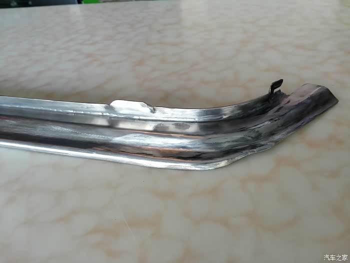

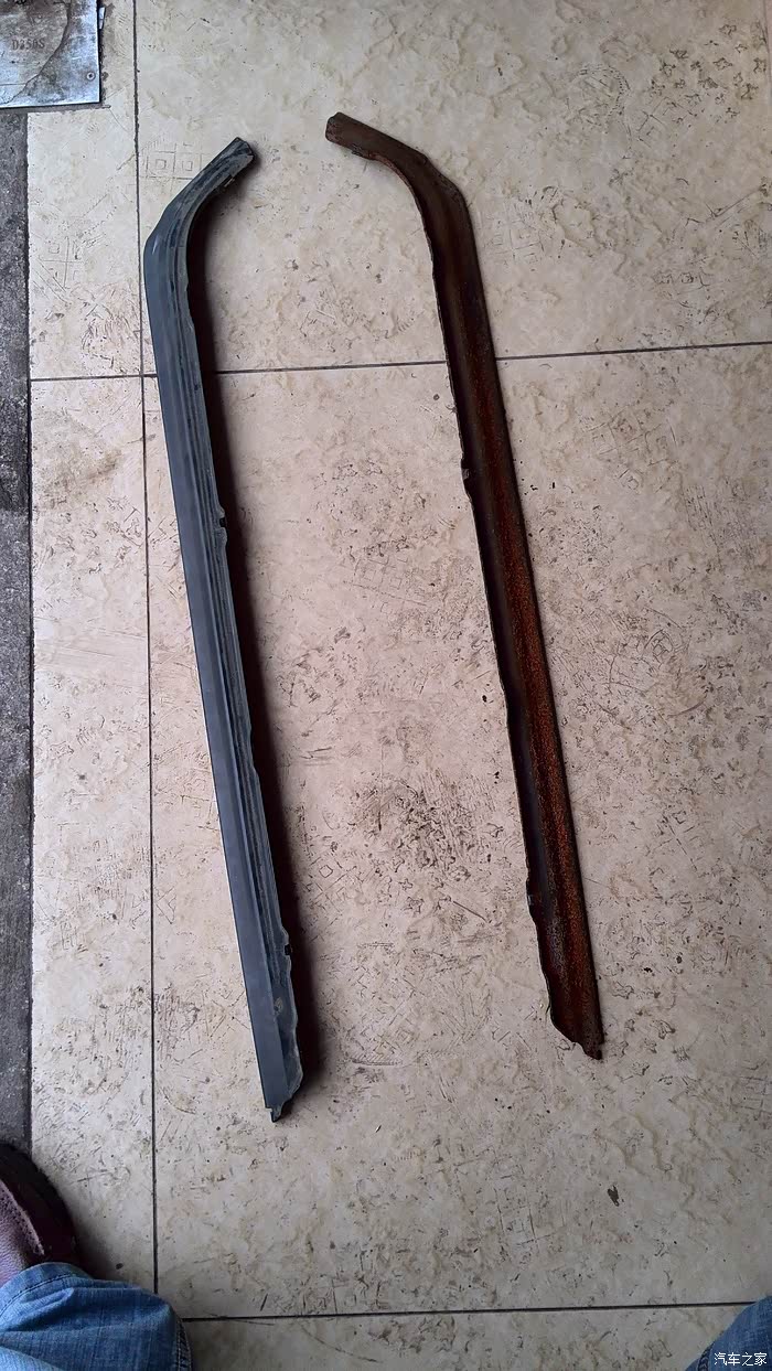

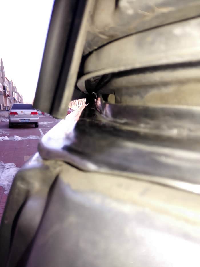

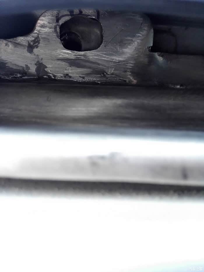

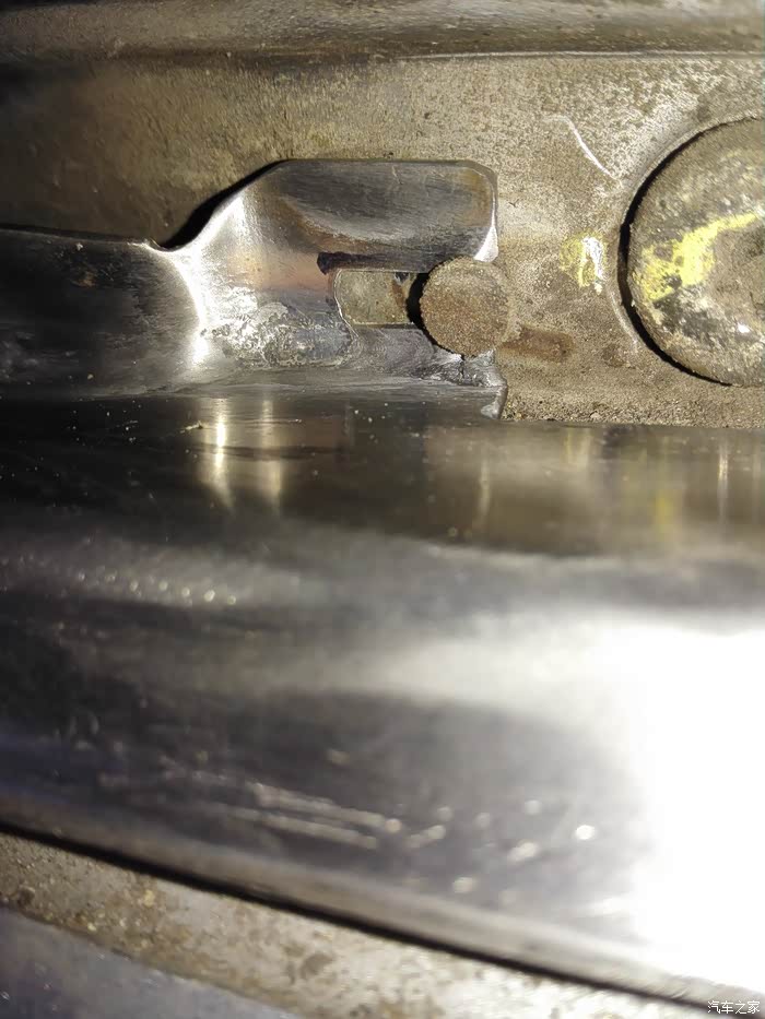

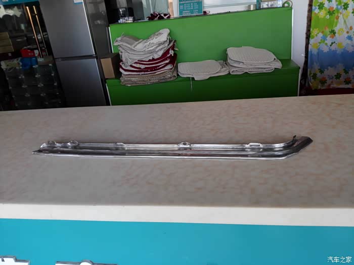

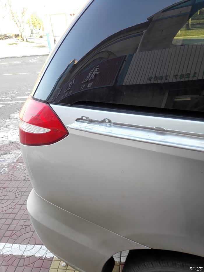

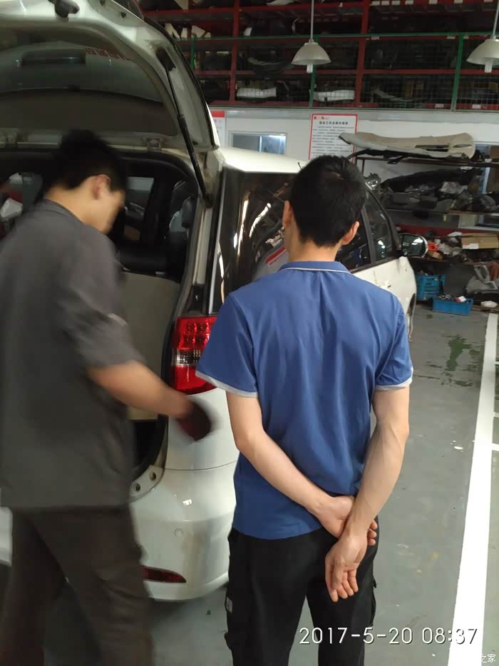

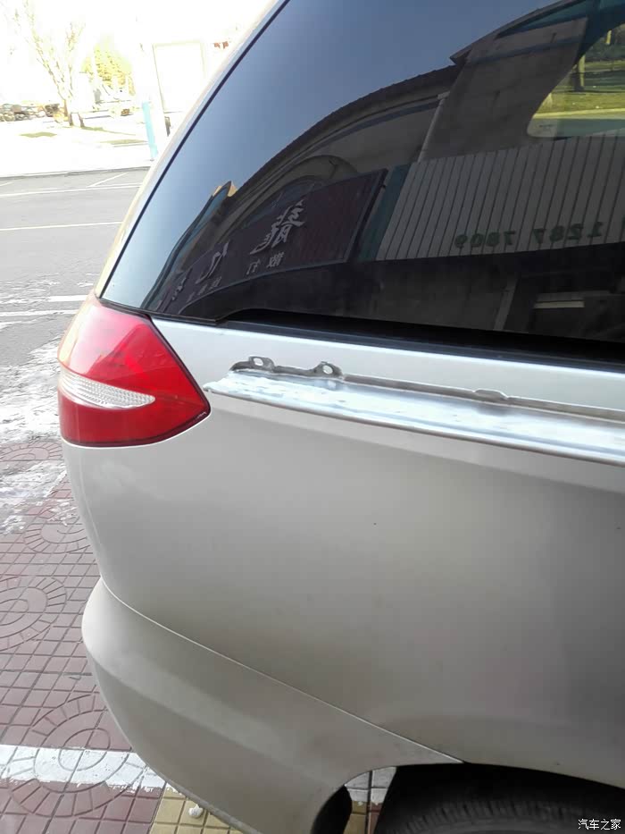

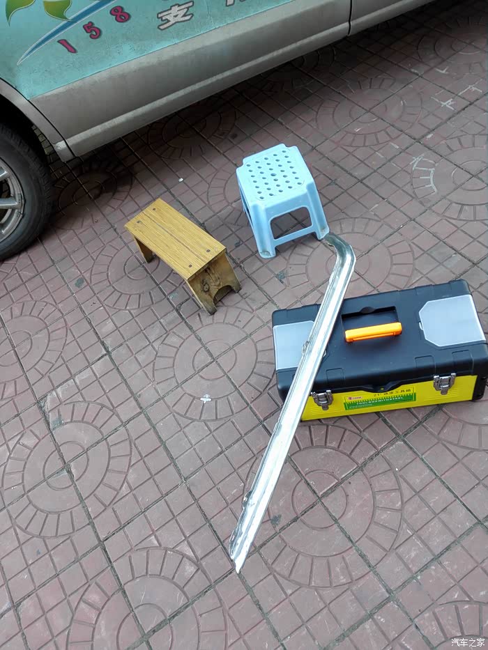

甬港之间 2017/05/20 13:20:24 发表在 主楼
中门滑轨耐磨条螺丝在四个君子和猴子的帮助下首拆失败后,又购买转向头扳手还是不合适后决定拆玻璃了,今天经过两个小时的作业终于更换完毕,再次总结下让以后车友少走弯路。一,滑轨后面那颗螺丝如果可以拆下来就不用拆玻璃了。二,更换的时间不用拆滑轨支架,今天拆支架门都掉了,把漆都挂掉了。用力抬着就可以更换第二个门就是这样更换完成的。就是为了拆它就是他烂了质量太差回装固定一天另一面切割配件名字切割钢丝太厚了转向扳手
