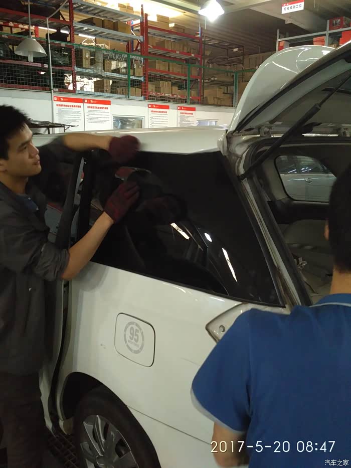

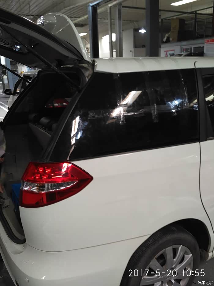

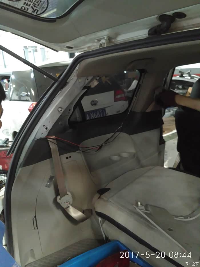

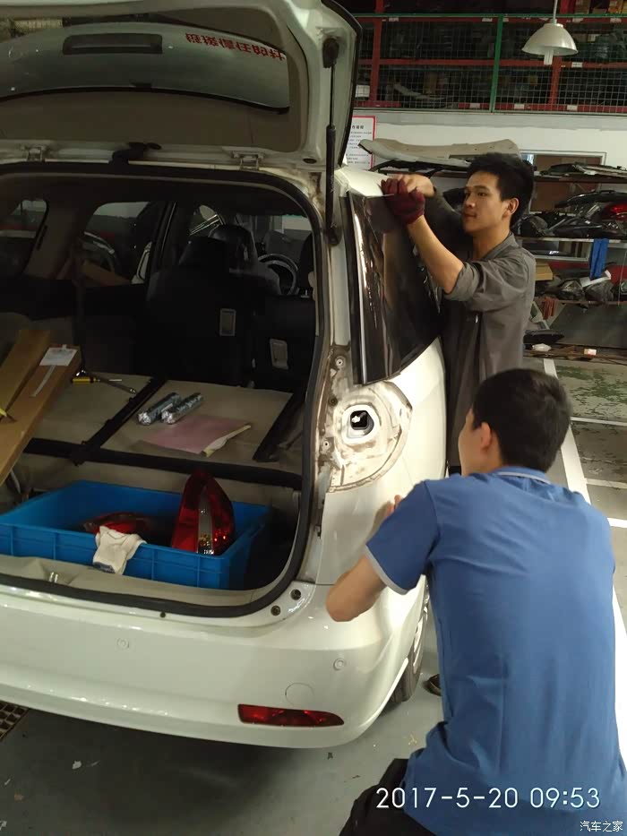

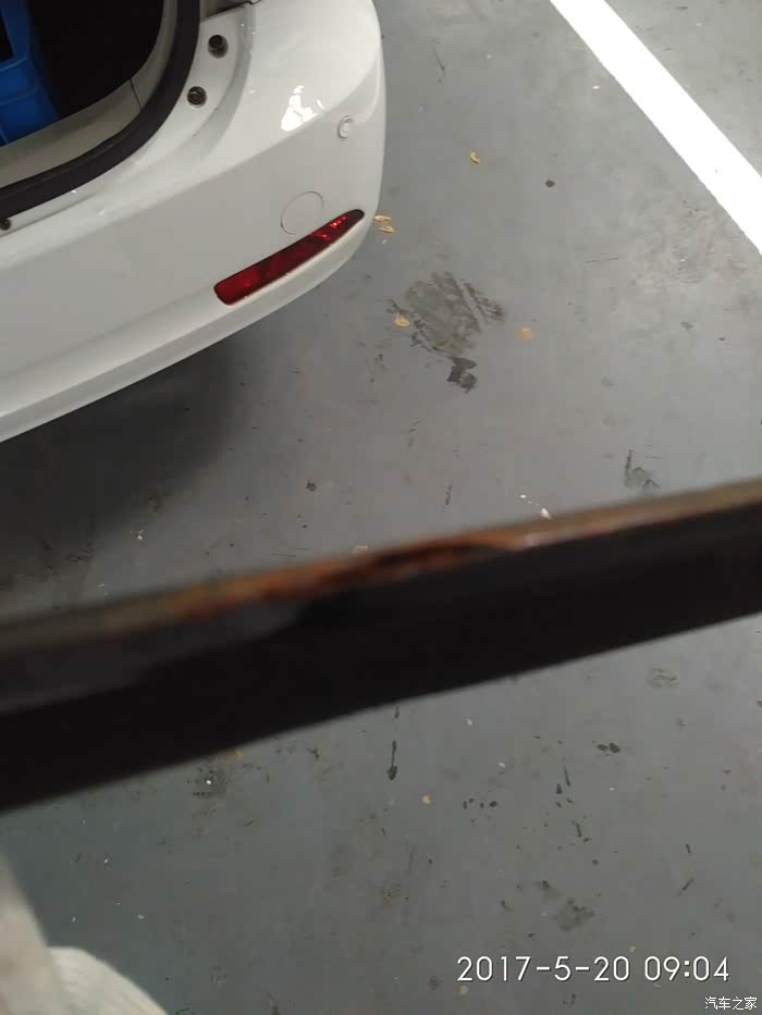

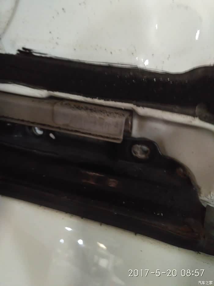

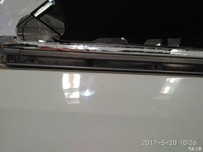

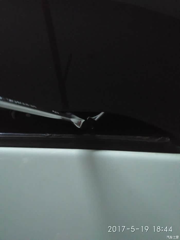

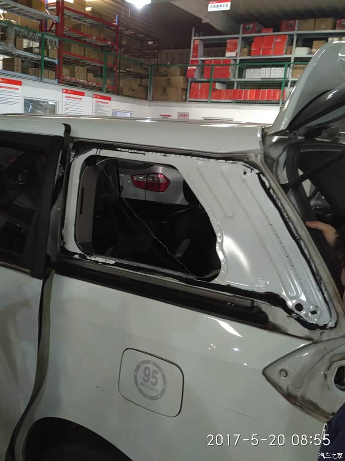

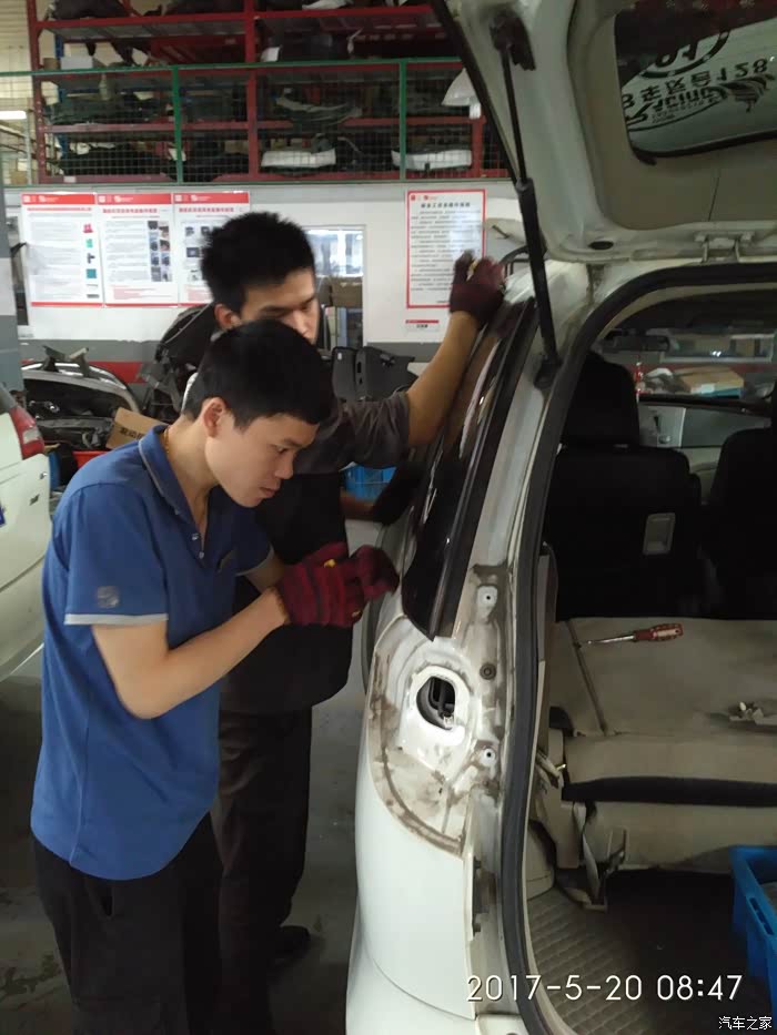

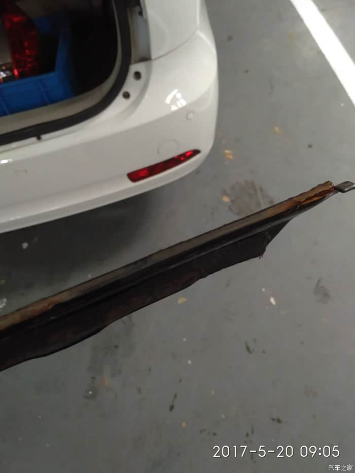

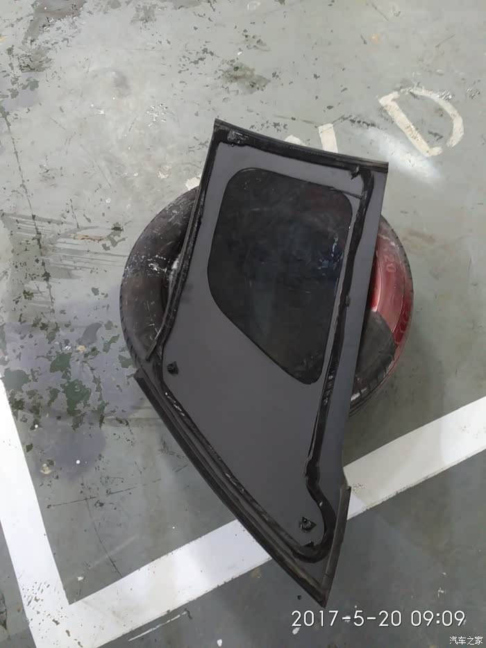

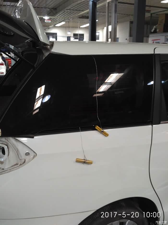

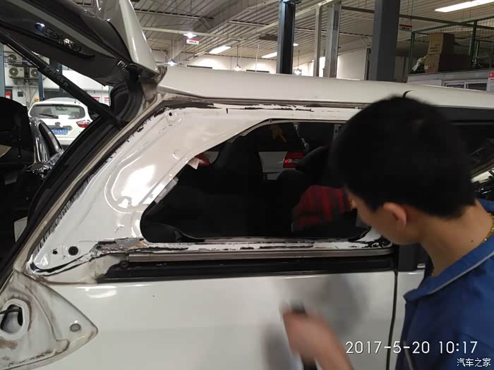

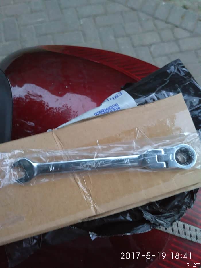

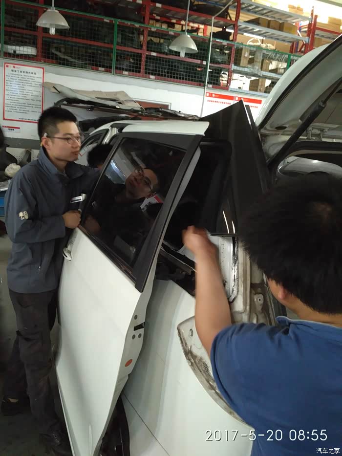

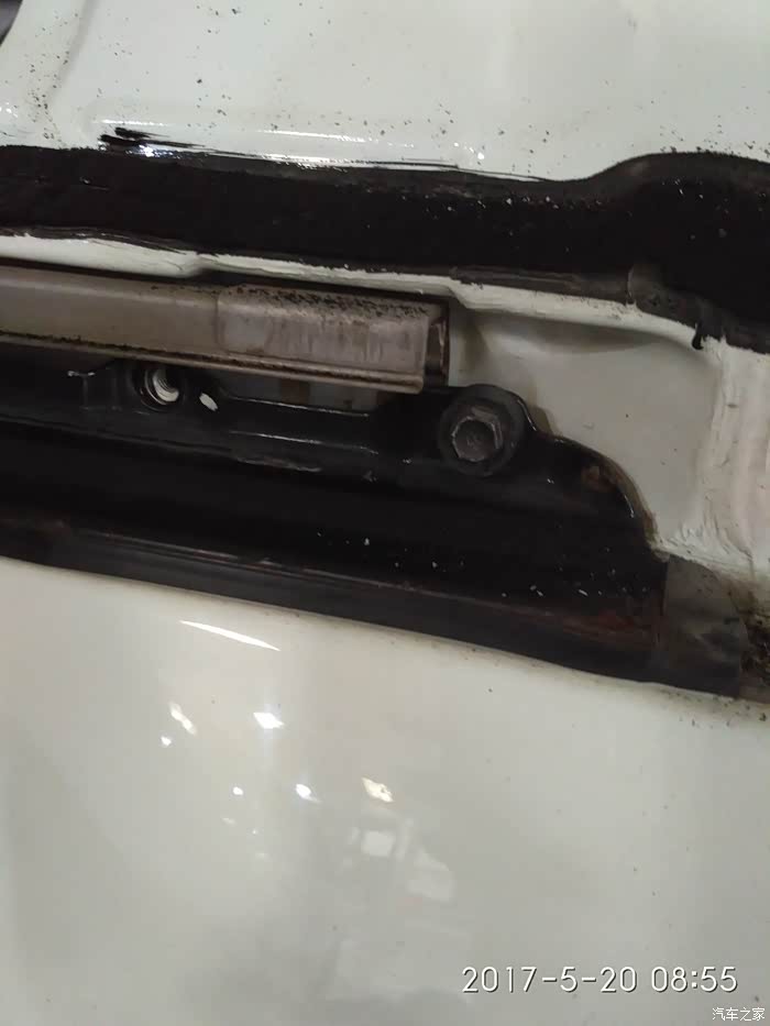

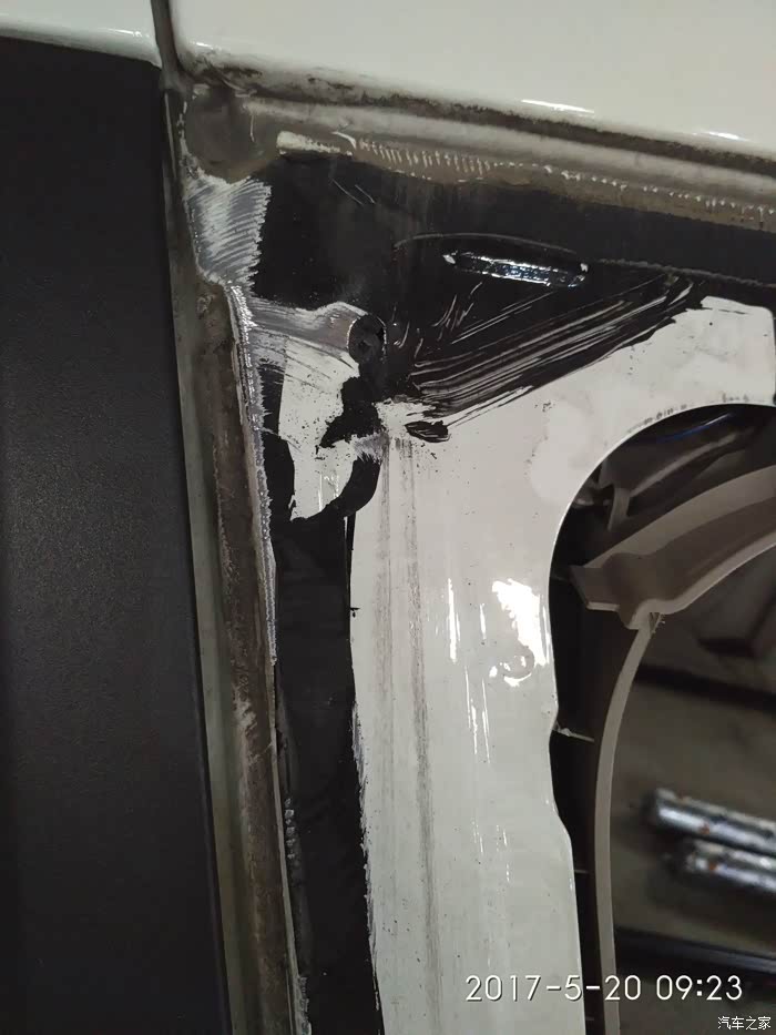

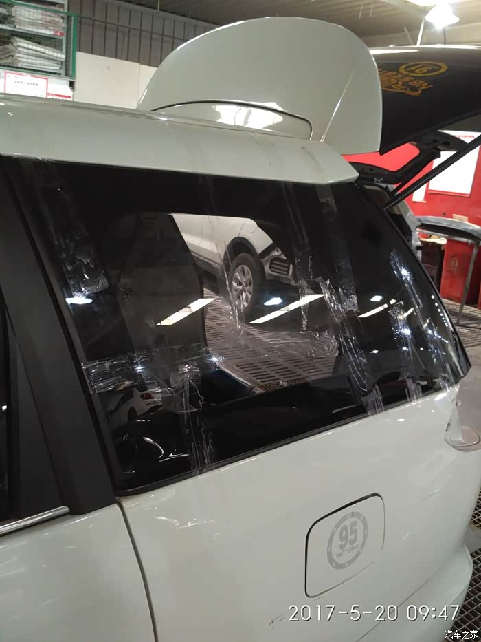

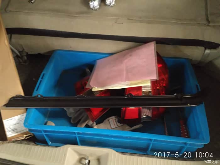

中门滑轨耐磨条螺丝在四个君子和猴子的帮助下首拆失败后,又购买转向头扳手还是不合适后决定拆玻璃了,今天经过两个小时的作业终于更换完毕,再次总结下让以后车友少走弯路。一,滑轨后面那颗螺丝如果可以拆下来就不用拆玻璃了。二,更换的时间不用拆滑轨支架,今天拆支架门都掉了,把漆都挂掉了。用力抬着就可以更换第二个门就是这样更换完成的。就是为了拆它就是他烂了质量太差回装固定一天另一面切割配件名字切割钢丝太厚了转向扳手

甬港之间 2017/05/20 20:48:43 发表在 10楼
就是扳手的照片,是开口扳手割了焊接的吗
952489068 2017/05/20 21:21:04 发表在 11楼
先用梅花焊好,把螺丝松动了在把开口焊上再就可以完全松出来,然后顺着轨道往前移,从最前面拿出来的.

梅花怎样改的?
952489068 2017/05/21 10:05:28 发表在 14楼
把最前面那一截切下来,再焊上去,但是弧度必需自己琢磨.
