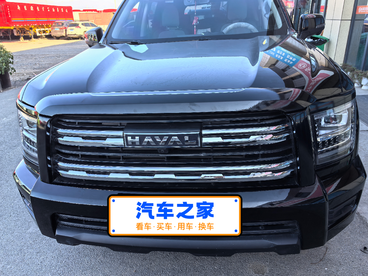

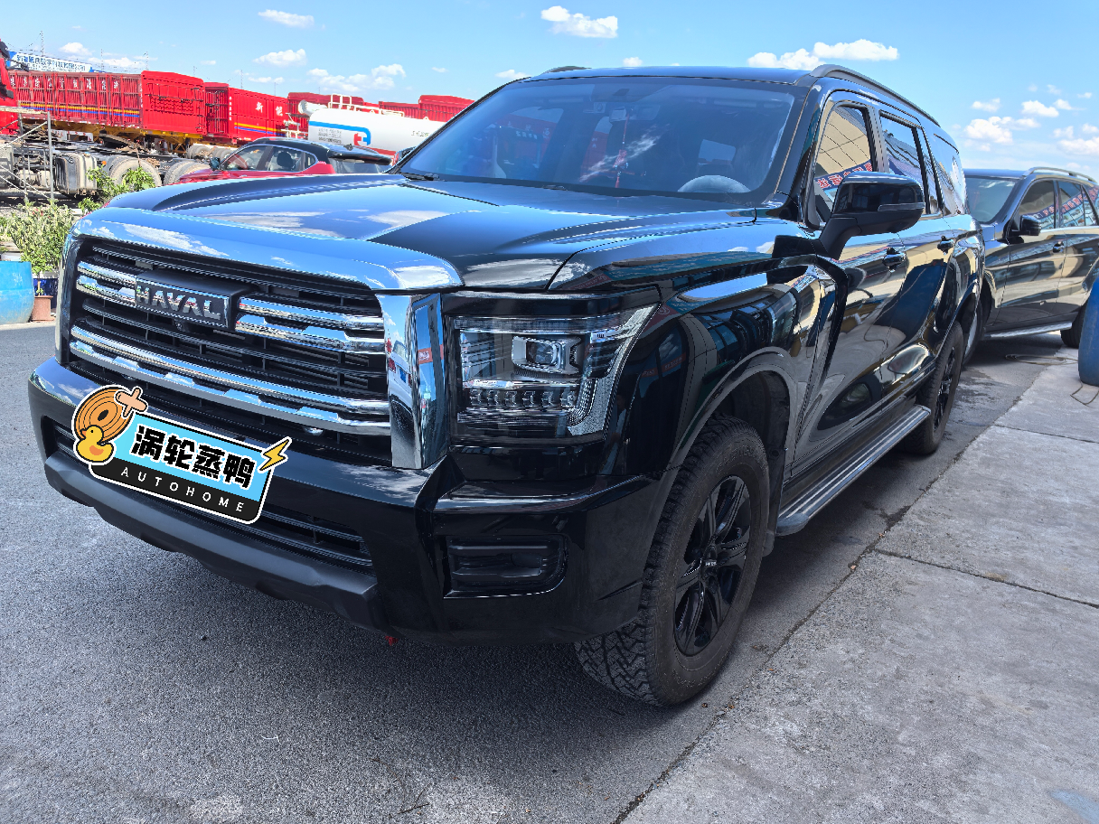

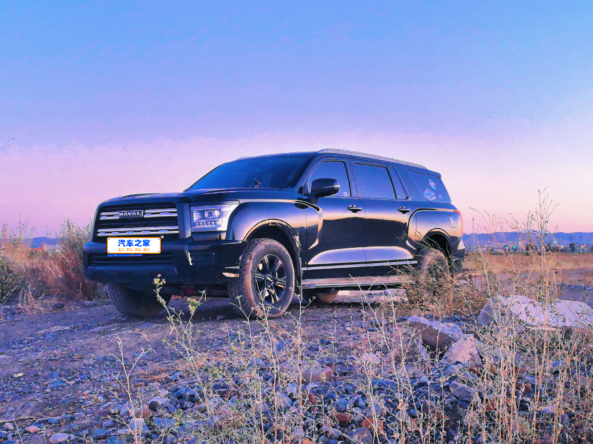

       每一辆汽车都潜藏着一个暗夜灵魂,等待被唤醒。我的老五是一台黑色车,但是前脸和侧面有很多银色镀铬饰条,就帅的不是那么明显!那就给闪耀的镀铬条改色,换上深邃的亮黑色铠甲,让老五将成为道路上沉默却不容忽视的“黑武士”。
       购物平台有全套黑化套件,是黑色塑料壳子,只需加点3M胶条扣上就行,一是卖的太贵,二是时间长了容易翘边,作为国内不知名手搓党,那就自己动手干,准备用贴改色膜的方式进行黑化!

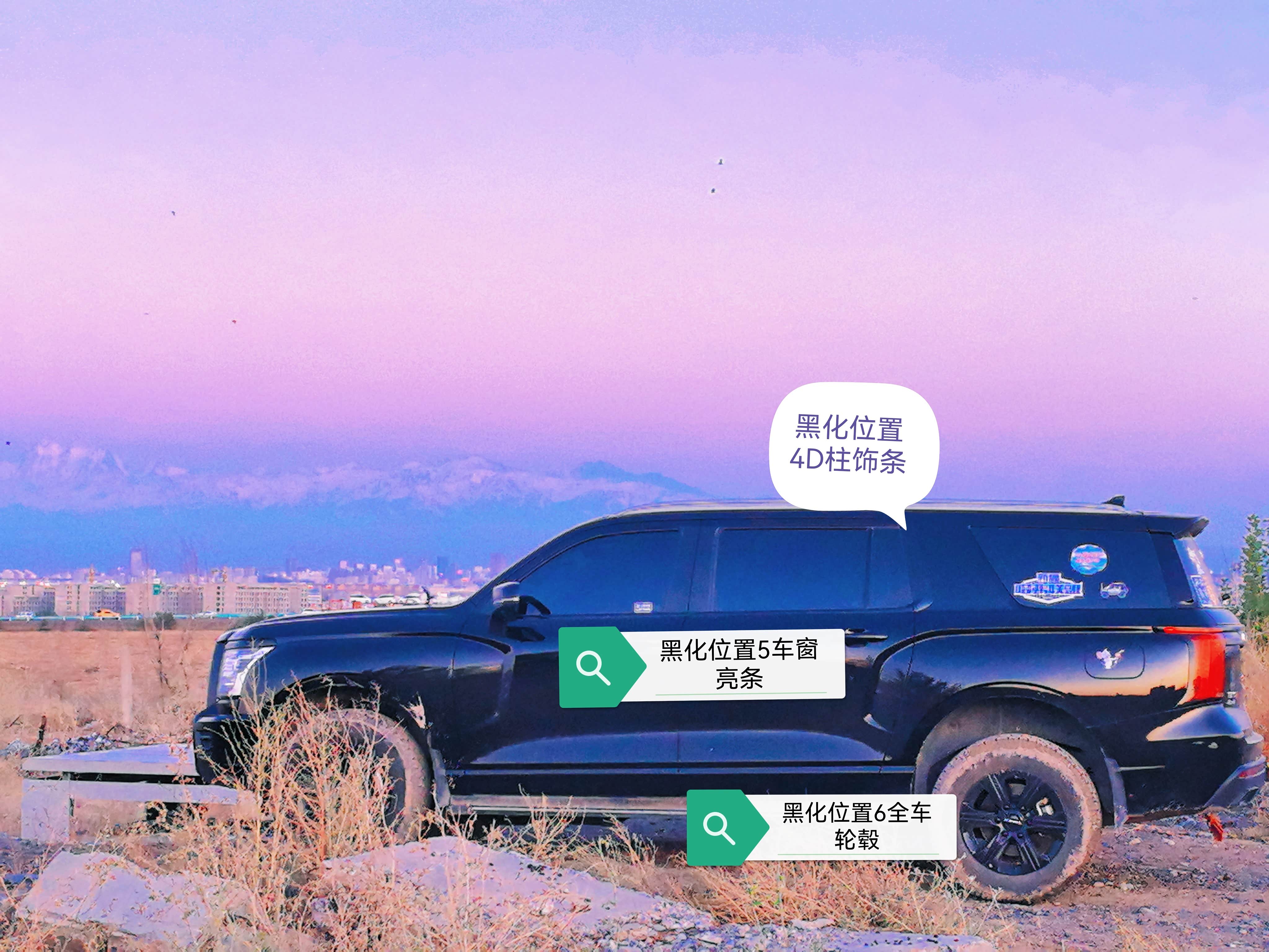

前脸改色位置明细
侧面改装位置明细

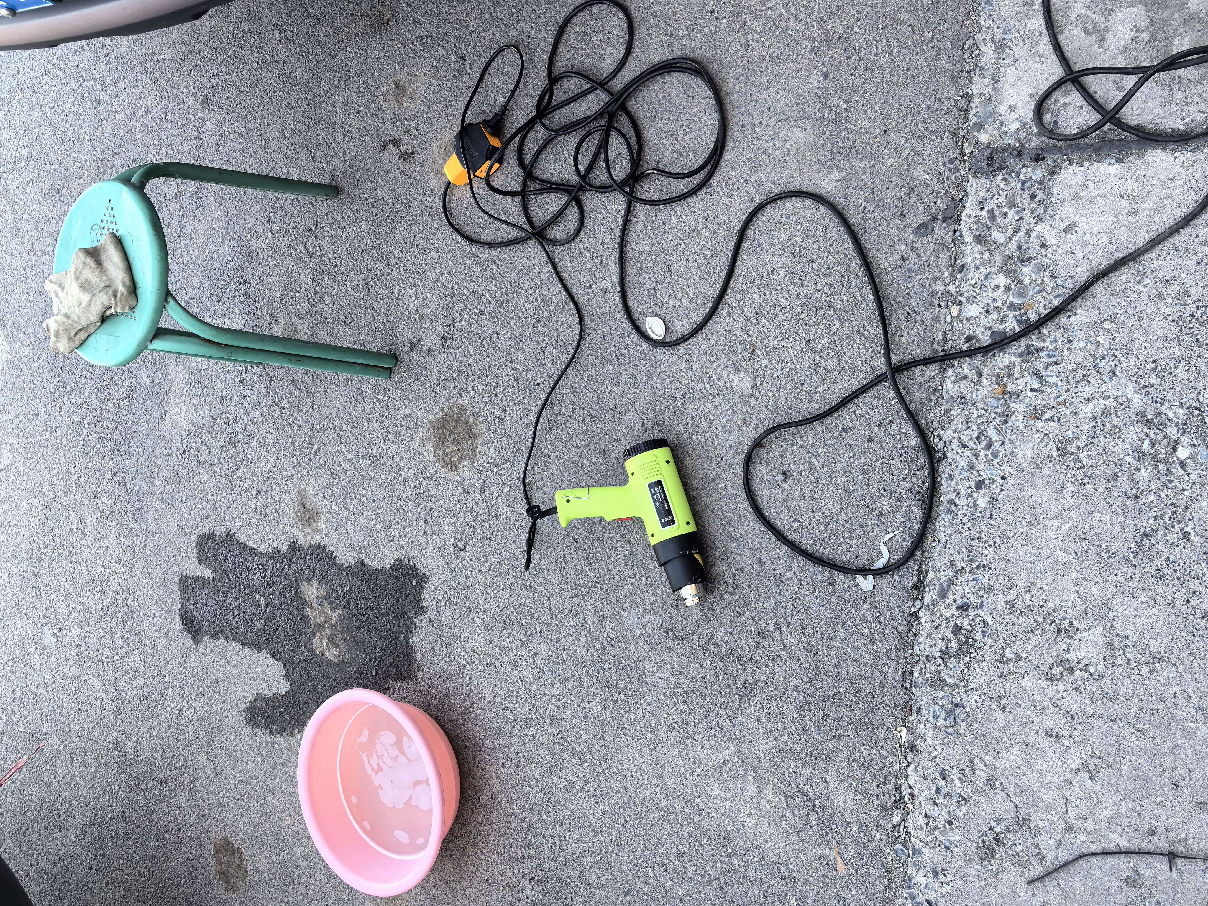

2、热风枪(关键工具隔壁姐姐家借一个);

热风枪
温馨提示:选择改色膜时,买好一点的。优质的膜延展性好、易于施工,日后撕除时也不易留胶。

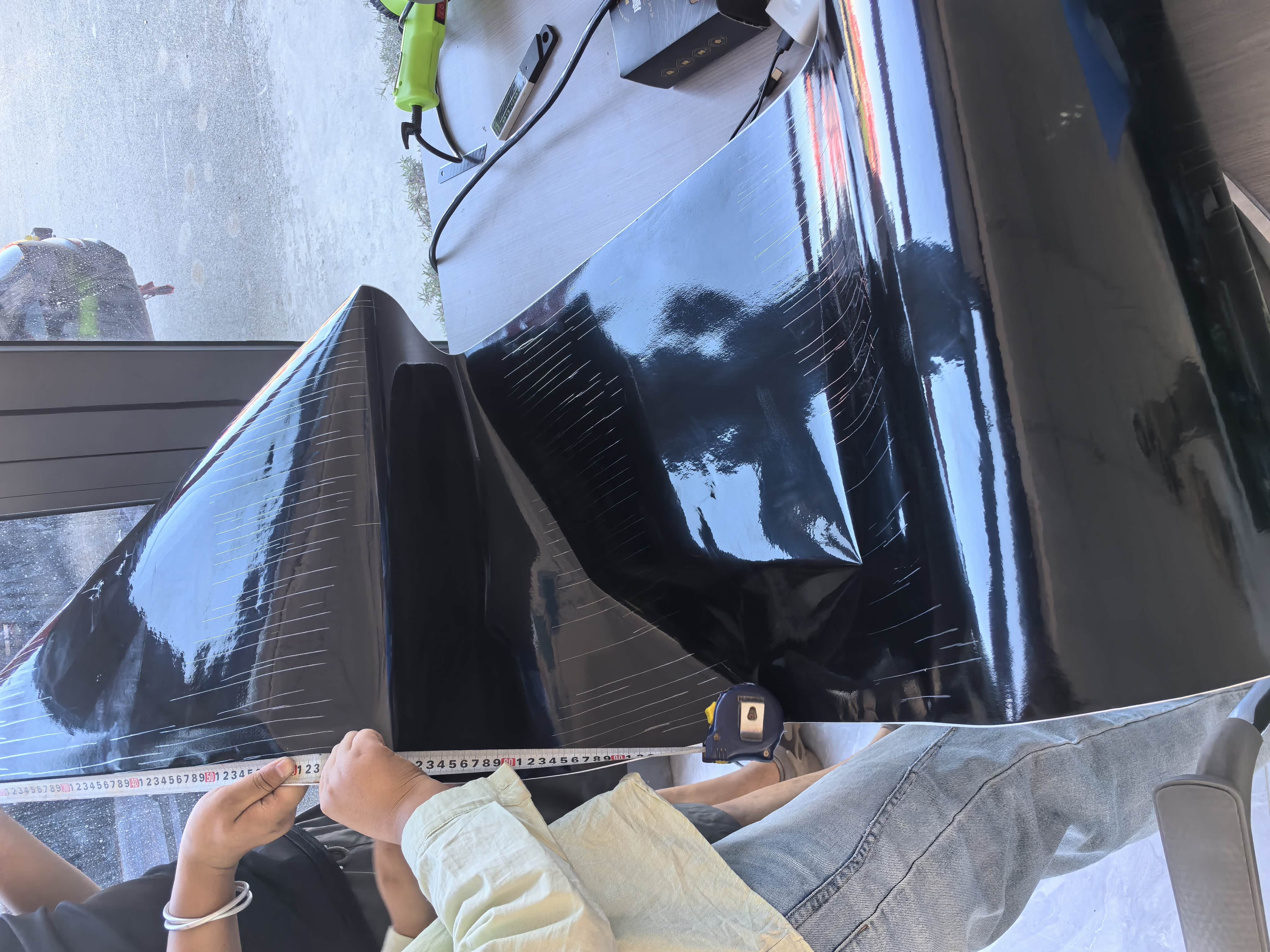

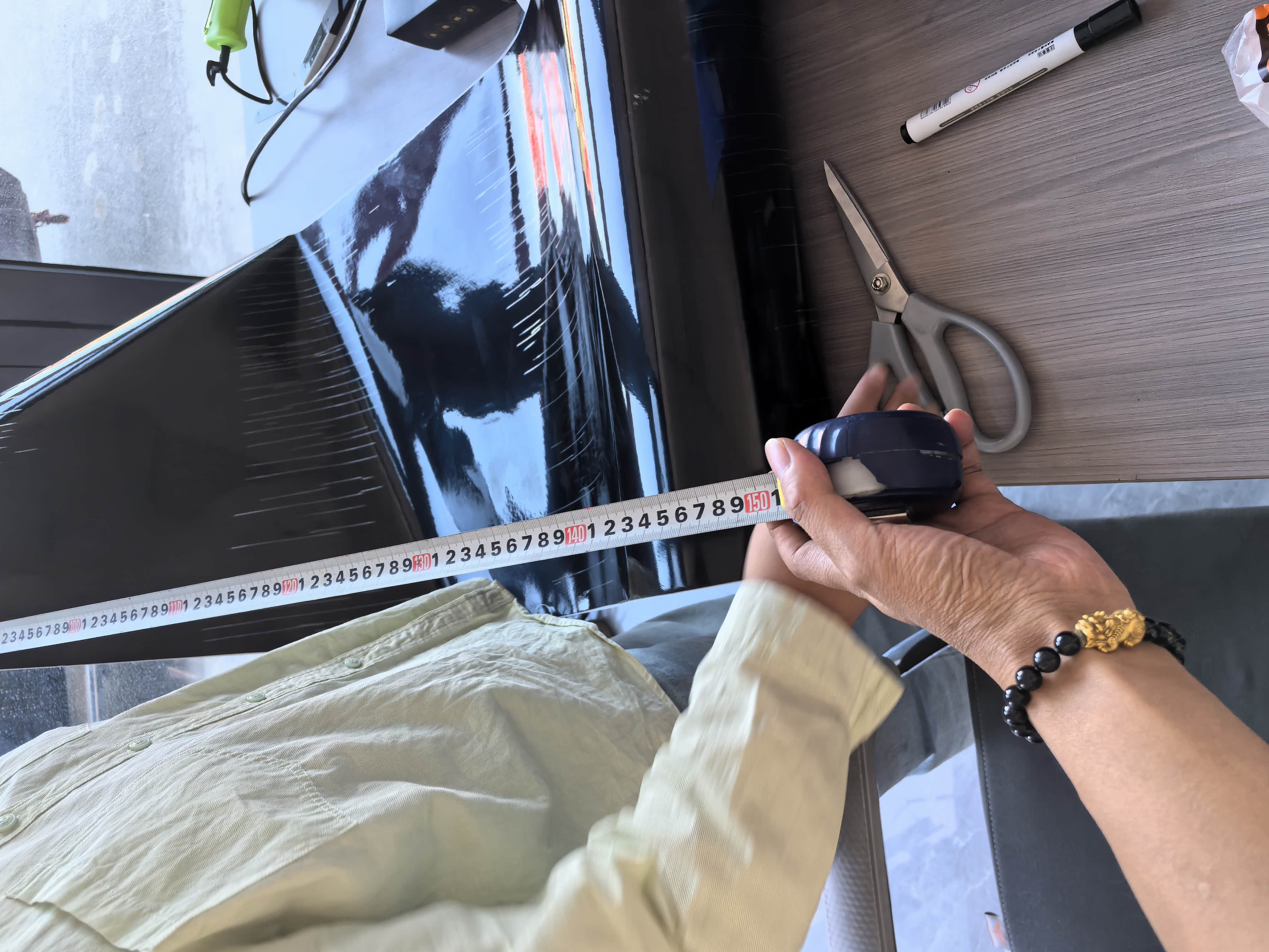

1、测量:用卷尺仔细测量每一条需要贴膜的镀铬饰条的最长与最宽处的尺寸。
2、裁剪:根据测量数据裁剪出相应的片材,记住宁大勿小;每一边最好预留出3-5厘米的余量,以备调整。

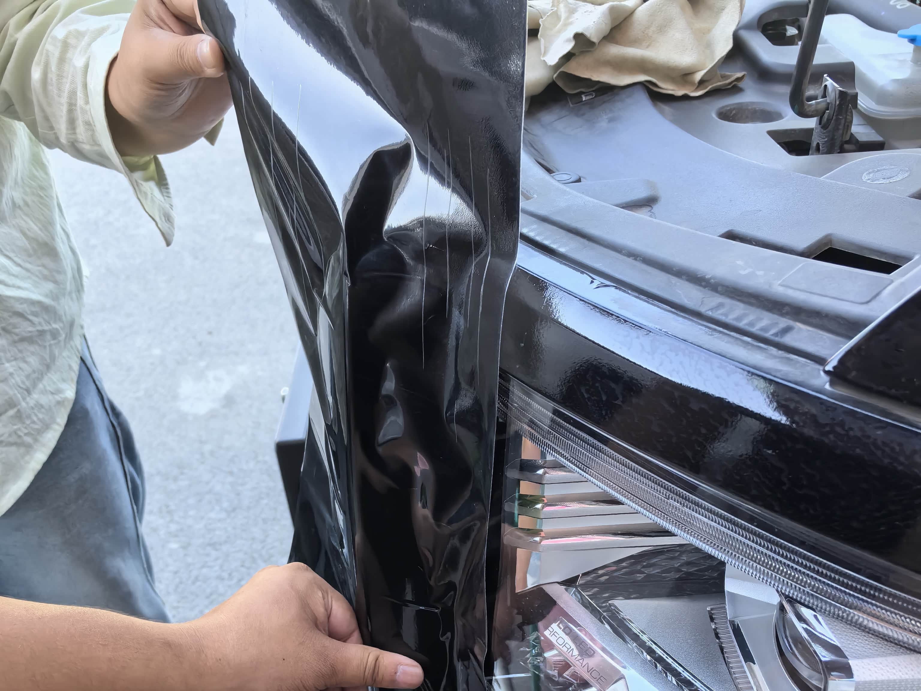

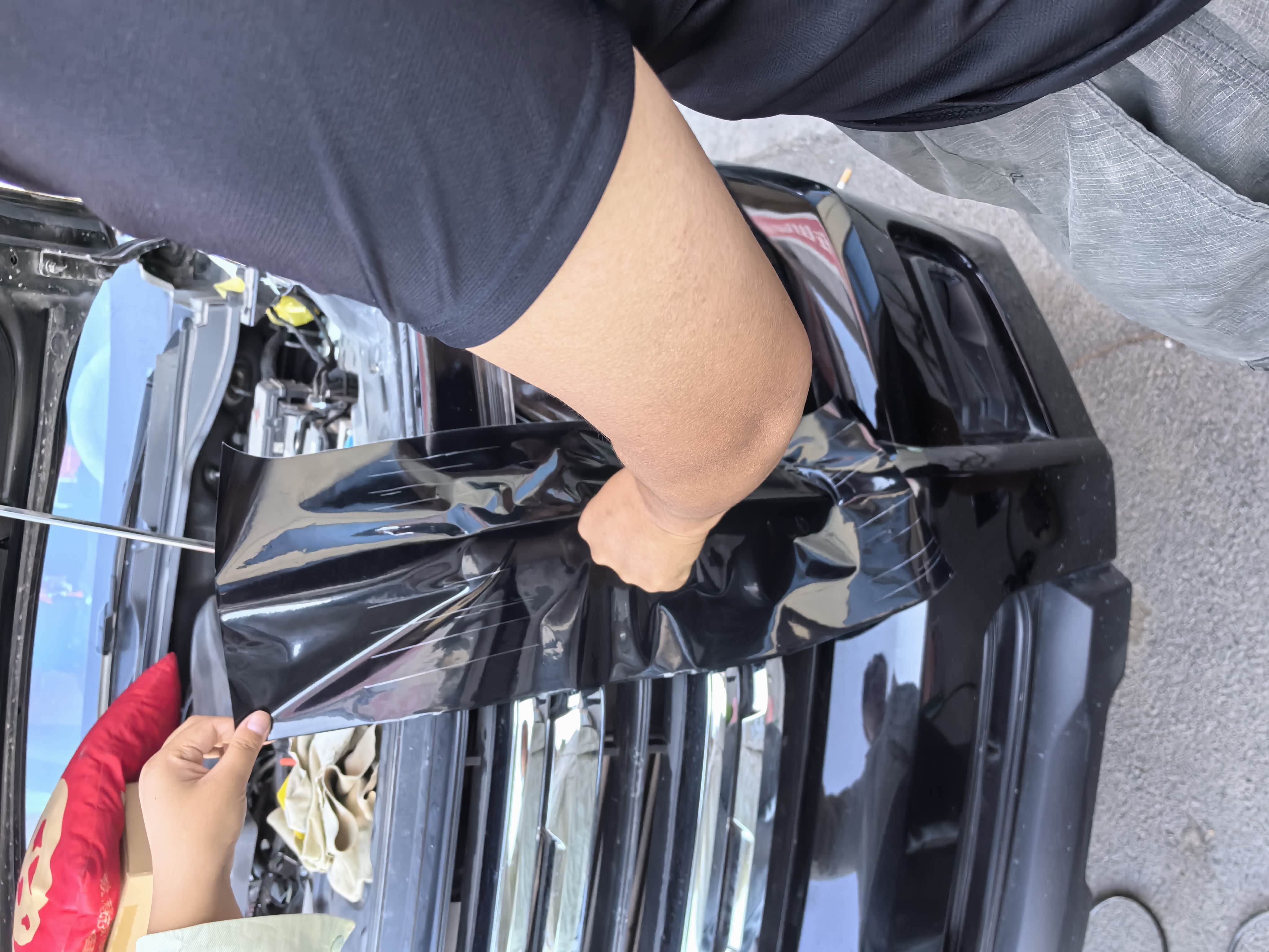

1、初始定位:撕开一点点背纸,将露出的膜面对准镀铬条边缘,小心地贴合并用手抚平最初这一段,完成定位;为什么先只贴一点点呢,因为贴歪了可以扯下来从新贴;
2、缓慢推进:一边缓慢地撕除剩余背纸,一边用刮板将膜顺势刮平在镀铬条上。采用从中间向两侧刮的手法,更好排出空气。
3、处理边缘:当平面部分贴服后,用刮板的圆角或手指(戴上手套)将膜的边缘压入镀铬条的缝隙或背面,使其完美隐藏。

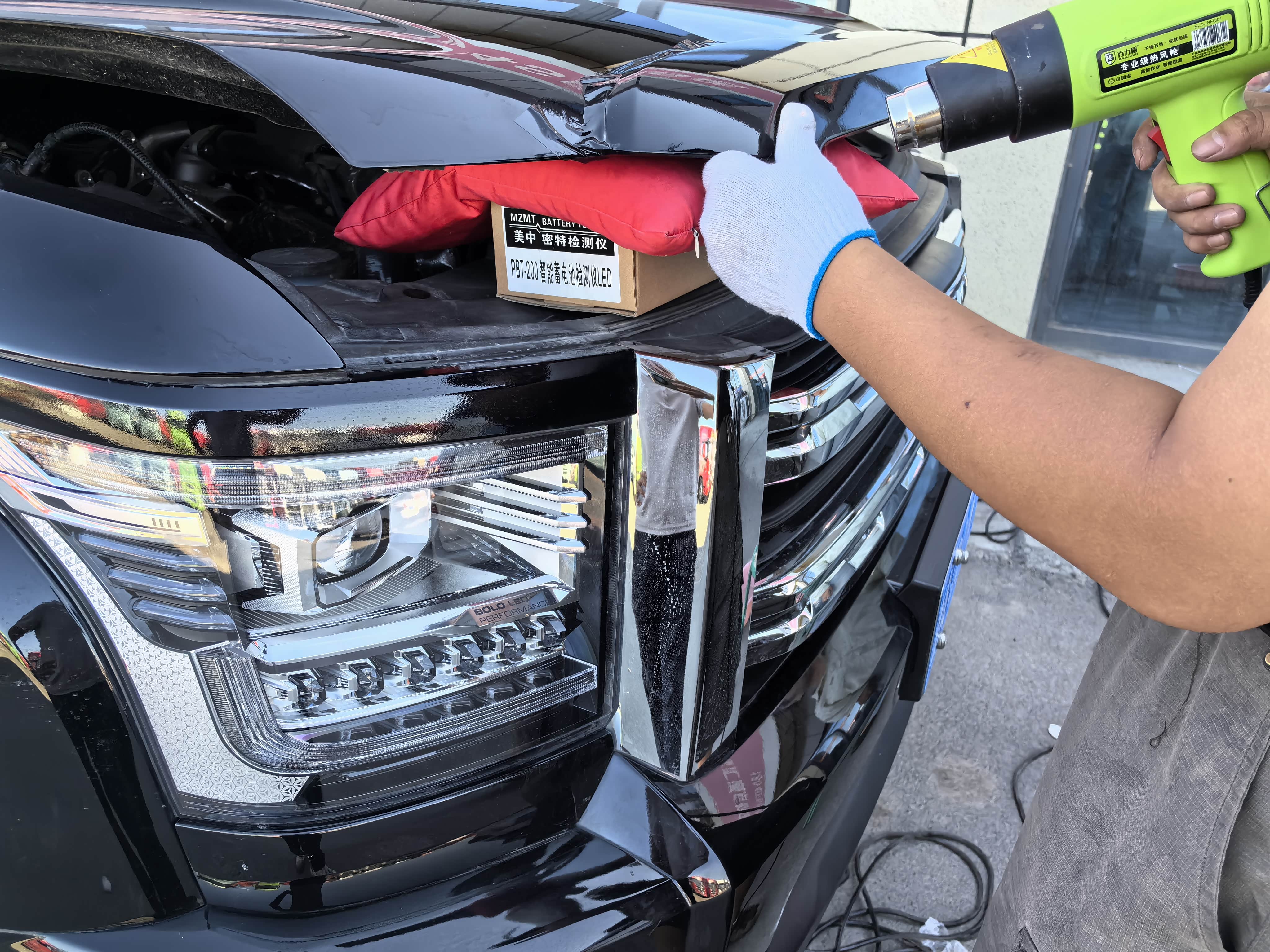

使用热风枪一定要注意安全别烫手了
4、曲面处理:遇到边角、弧形等异形部位,便是热风枪大显身手之时。用热风枪中低温度、匀速地对折皱和难以贴服的区域进行加热,让膜变软、延展性增强;然后掏出开黑老弟轻轻向外拉拽膜料,另一位开黑老弟则用刮板顺势将拉平后的膜刮服在曲面上。
用热风枪一定要戴手套
注意:加热要均匀,切勿在一个点停留过久,以免烫伤车漆或膜本身。

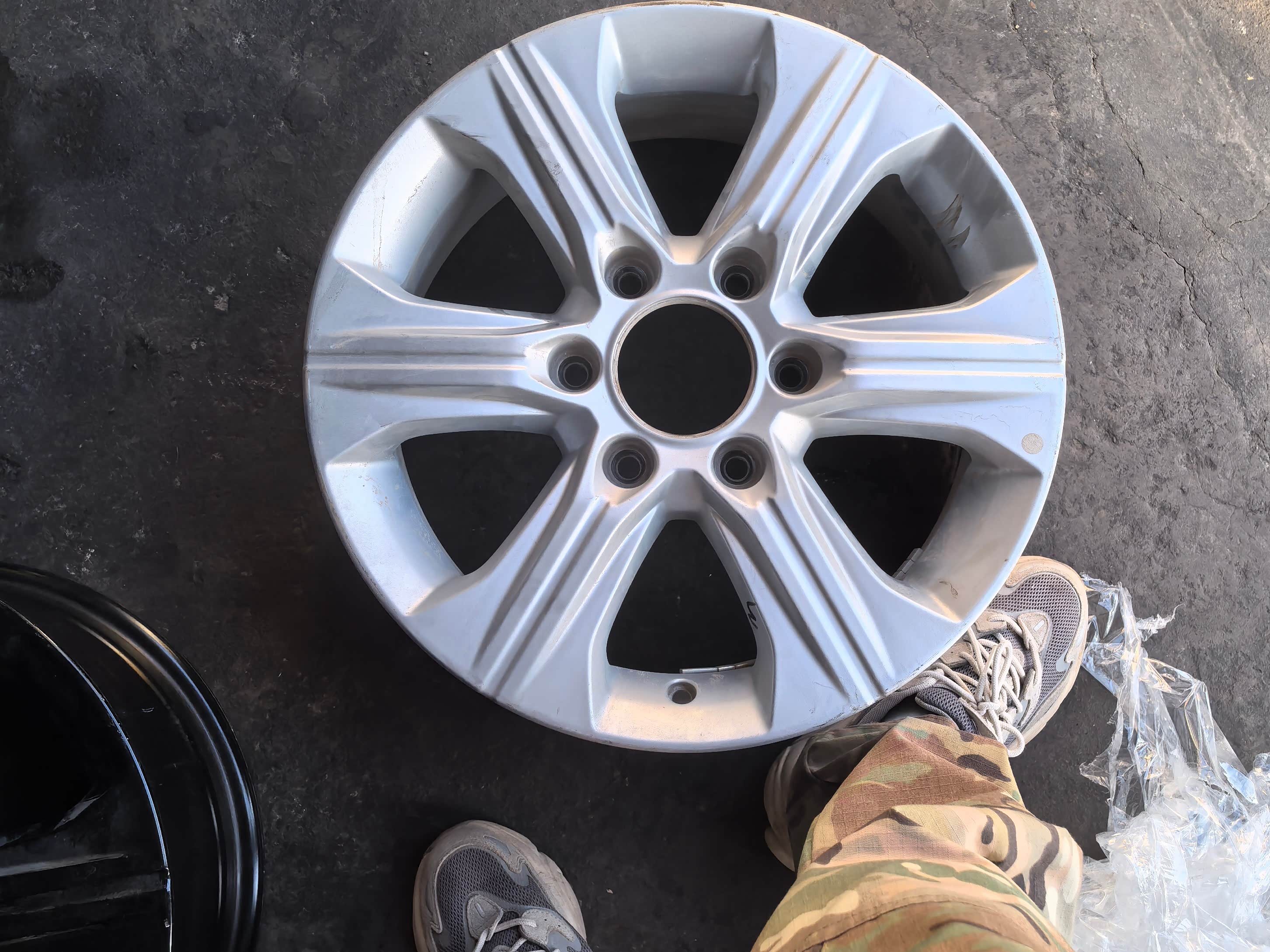

如果你的车是银色轮毂,当所有镀铬饰条都已黑化OK,那最后一步便是画龙点睛-黑色轮毂
1、根据你的车型购买或者去隔壁老弟车上拆5只黑色轮毂,注意轮毂的尺寸、中心孔径、孔距、J值、ET值与原车一致;事关安全,轮毂一定要买原厂或者大厂正品,可不能贪便宜!一般一只轮毂550元左右,550*4=2200元,倒轮毂工时费25*4=100元,合计2300元。
原厂银色轮毂
老五的原车轮毂数据:17*7J,孔距6*139.7,ET值+53,中心孔100.1。

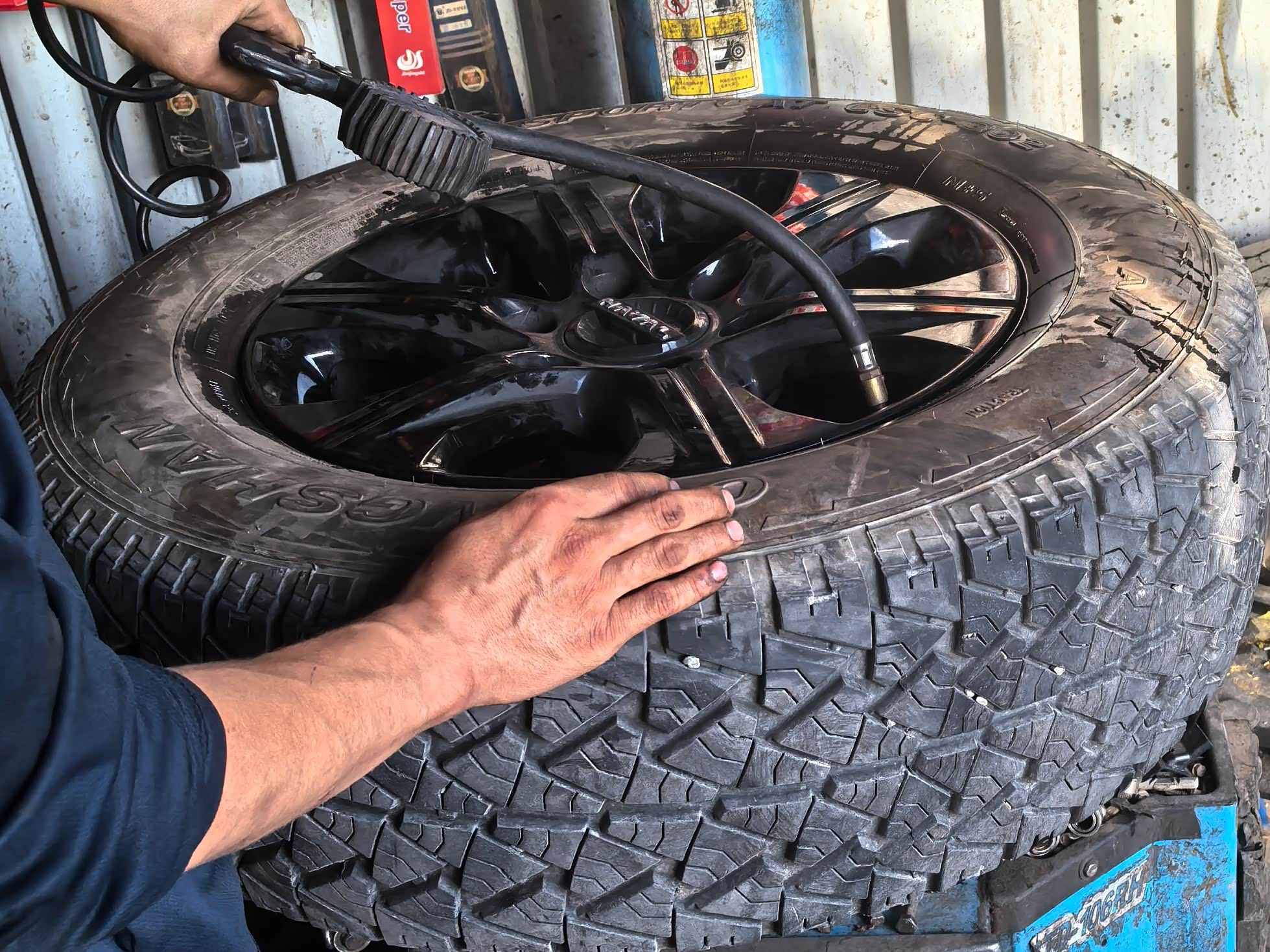

2、直接去轮胎店将四个全新的黑色轮毂换上车,当然也可以让老弟上,手工拧螺丝,手动拔轮胎;就是有点费老弟的腰。
