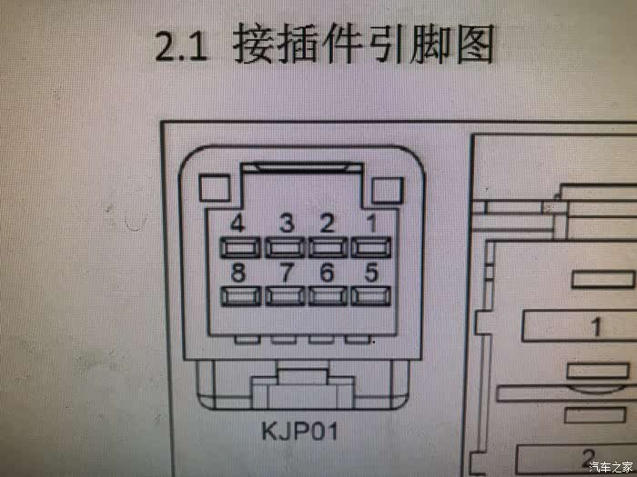

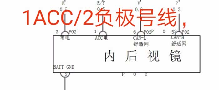

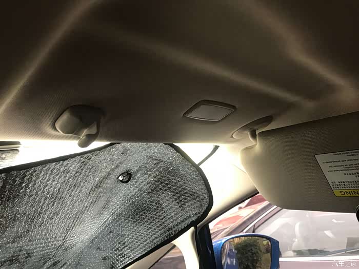

看了下阅读灯预留线的线路图~
放大看,半球图形旁标明了输出接口有1ACC/2负极GND/3常电,这说明依旧不需要走保险盒,从原车预留线就可以达到24小时驻车监控的效果~

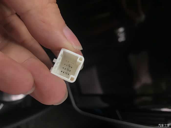

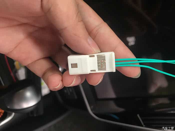

对应了下插头针脚~1ACC/2负极GND/3常电
某宝淘的原车接口降压线,只有ACC和负极针头,随车启动通电~拍的接头和上图对比是倒着的,大家凑合着看哈~

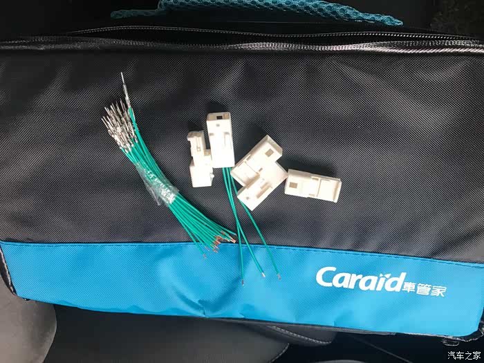

网上买了几个插头和插簧~到手一看居然还是带线的。。。也好,不然还不知道要怎么插针~
比划了下,插簧布置如图~

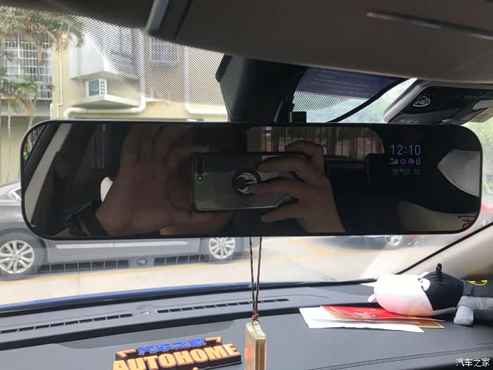

原来用的某迈智能后视镜~退役前拍一张留念~

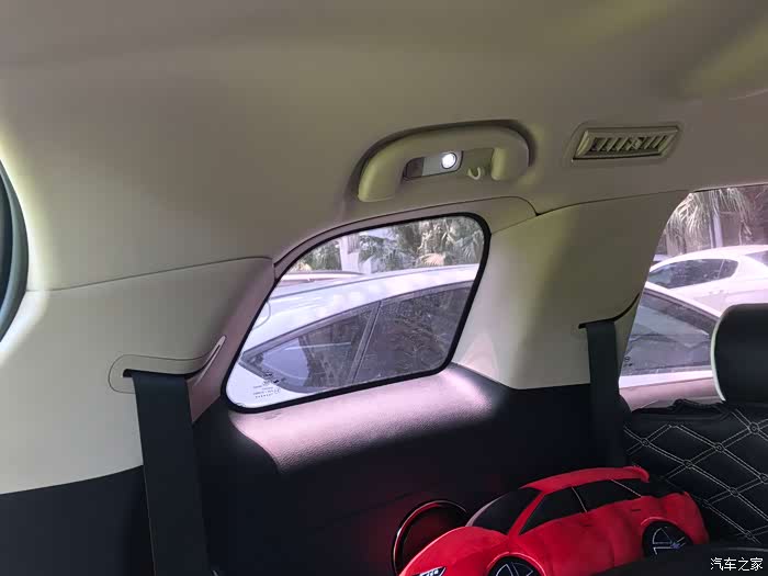

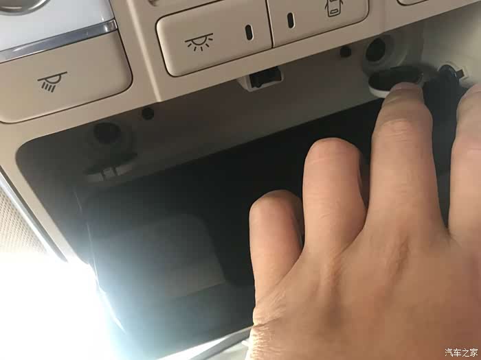

拆阅读灯~论坛教程很多就不再重复了~

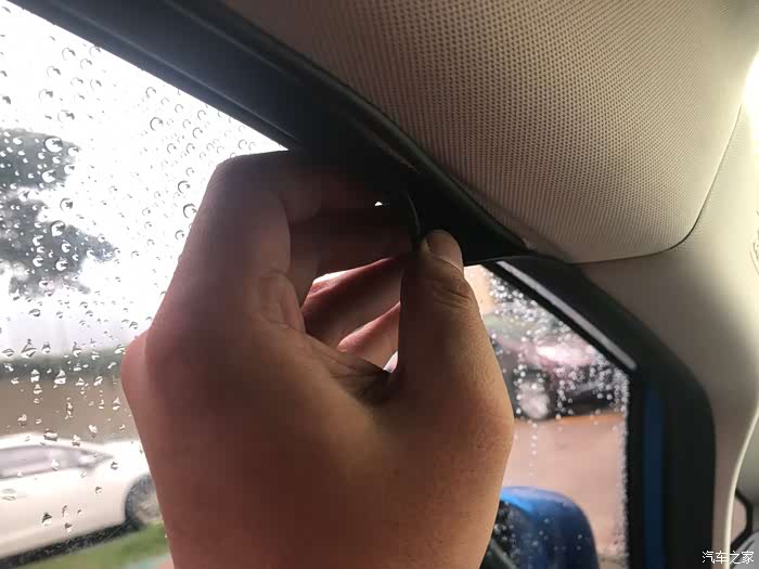

走线,从顶棚拉线到A柱一路走暗线

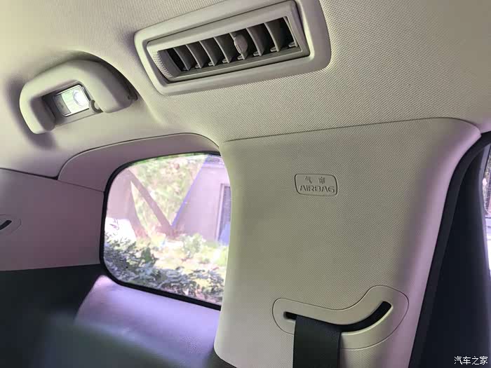

第二排位置~

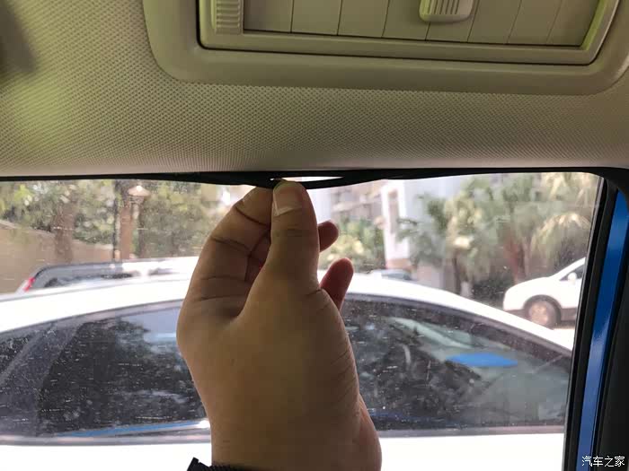

第三排位置~从上面那条缝里塞进去。缝隙稍稍有点变大了,但不注意看还是看不出来的~
效果还可以~

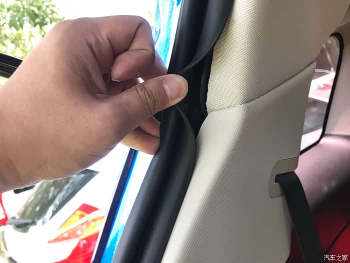

缝隙出来顺着门条往上拉~

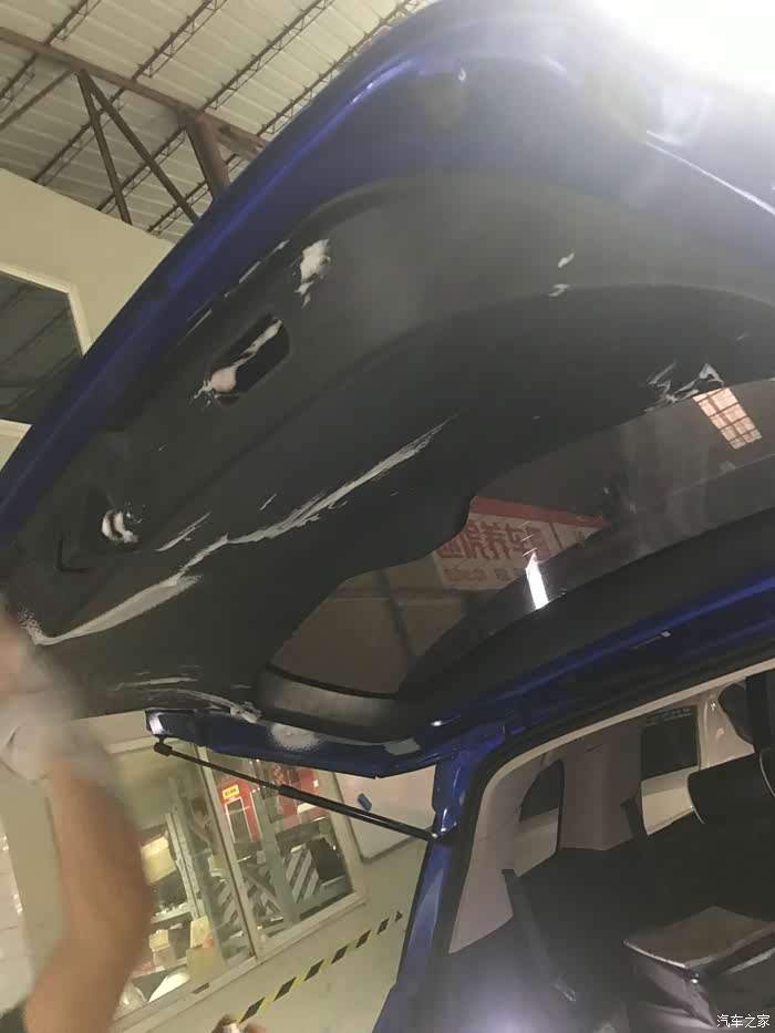

拆后备箱内饰板~先拆中间再拆两侧,最后拆大板~

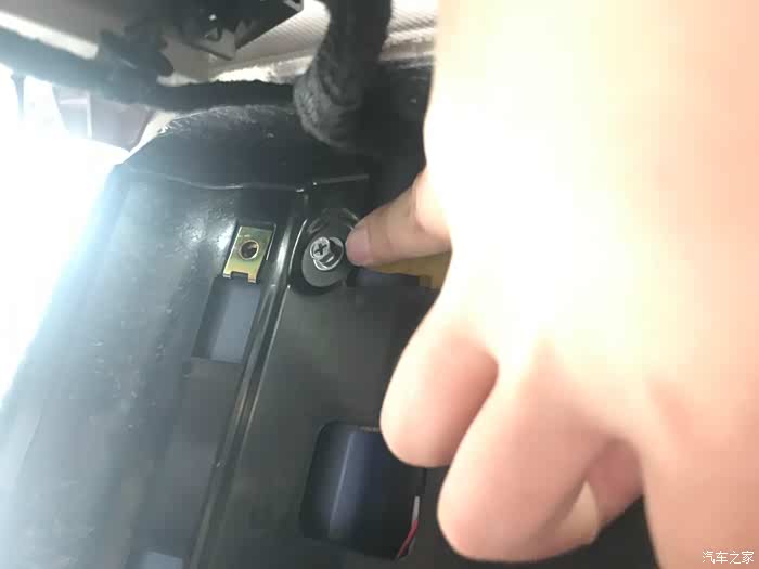

两个手拉口里的螺丝要先拆下来~

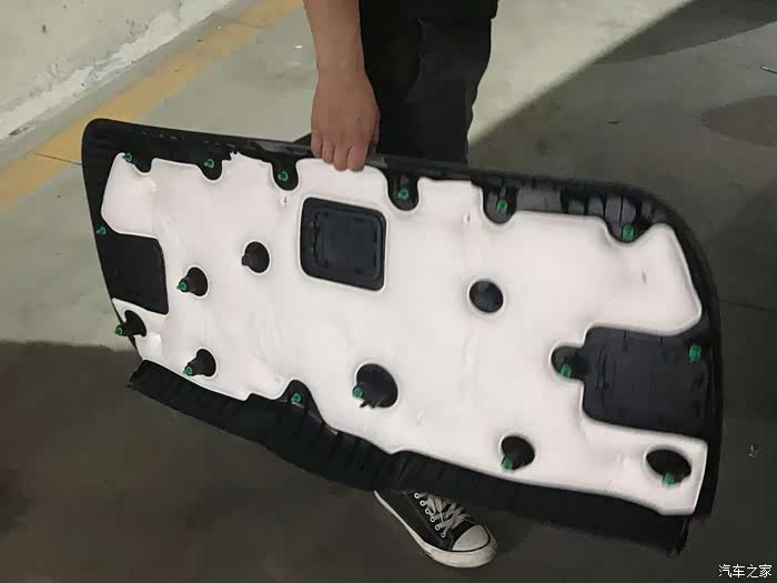

大块内饰板拆下来了~厚厚的隔音棉~良心大大的~

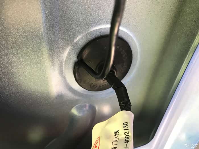

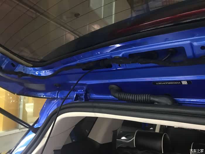

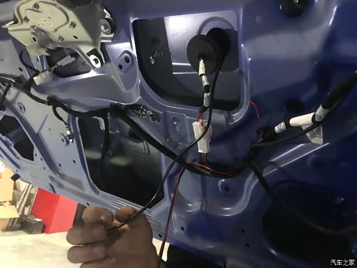

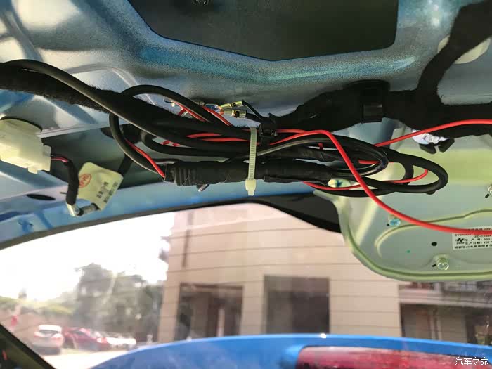

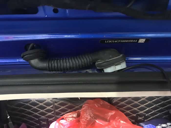

车内的线顺着后备箱门条走暗线从这里出来~穿过这个管子到后备箱门~(穿这个管子有点费劲~)

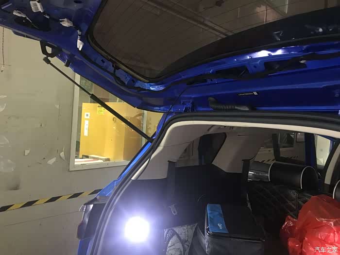

穿出来到后备箱门了。。。这步骤折腾了一身汗~
近点拍一张~

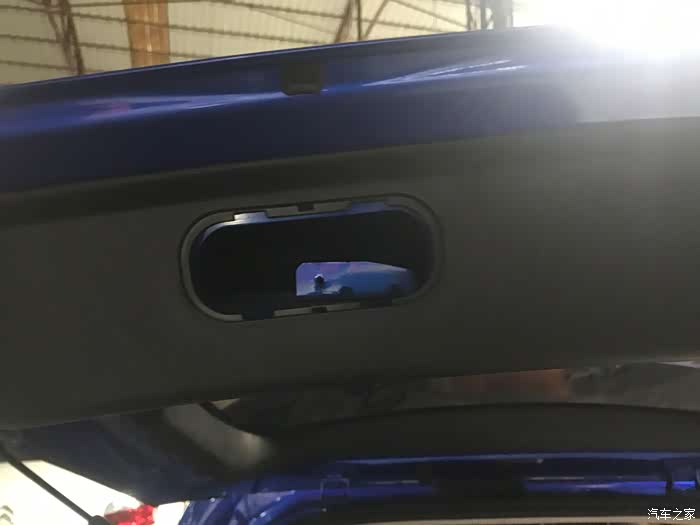

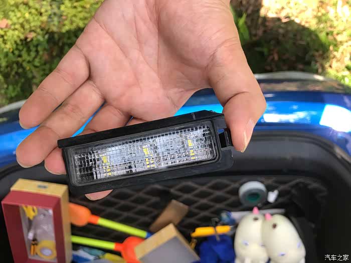

通过这个口穿到牌照灯出口~
近照~割了个小小口~
取下来的牌照灯~割了个小小口~

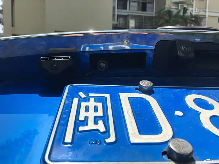

线从拍照灯处拉出来,摄像头安装在这个位置~
整理下线~
