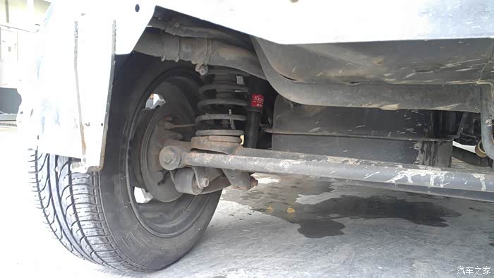

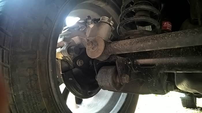

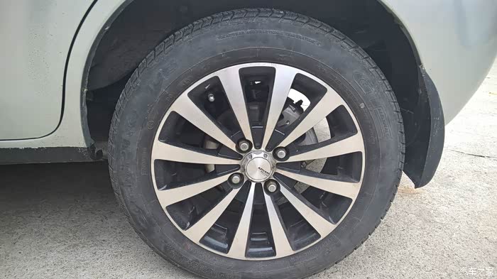

原有的鼓刹
左边看得更清楚

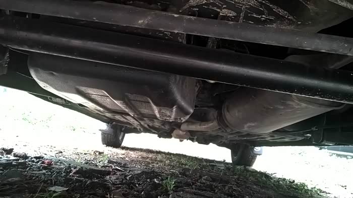

这么多年挂着后比例阀的老后轴

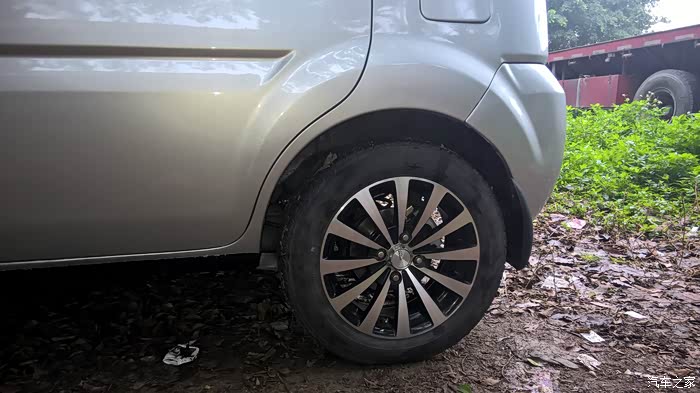

接下来,我X宝订了后轮碟刹全部条件(带碟刹专用后轴和手刹),2月29日当天,我就送到汽修厂交给专业技师处理,由于本人不在现场,由于当天本主银太忙继续上班,没法拍下全程照片~~~折腾时间半天就已经彻底装好了,再调教刹车平衡比例半天,足足耗时一天时间~~~ 给大家最终效果看看吧!

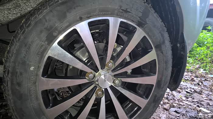

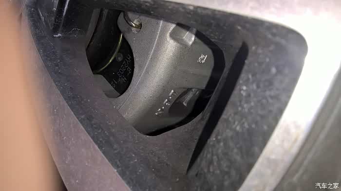

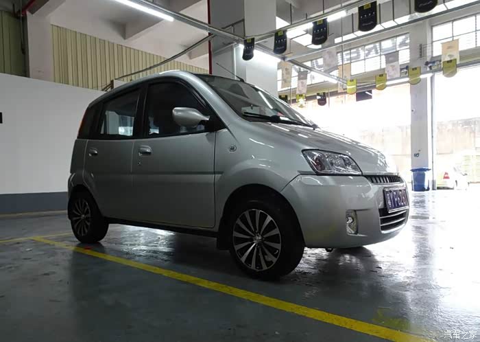

完美的碟刹总成(大家看到我的KYB吗?

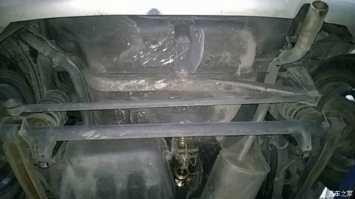

不拖带比例阀的全新后轴!非常给力!

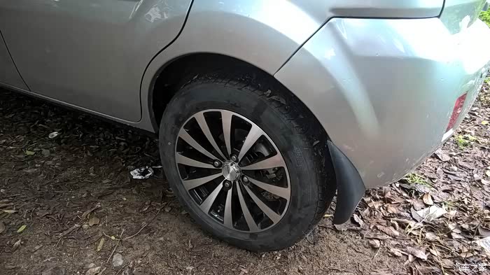

小小的刹车碟,大家慢慢欣赏!
LBN出品!
LBN出品!

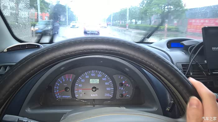

折腾完了,下雨天回家去,结束!
下雨天刹车绝对比以前妥妥的,没有那个踩到底才有刹车劲的现象,也没有追尾的提心吊胆,每次刹车没有了向前倾的感觉,完全有股劲往后拉的感觉,非常有安全感
30天的测试,非常稳定,磨合之后效果更显著,投资1200多的改装材料费还是值得的!安全性得到保障,比买份保险还要强得多,严重推荐兄弟们改后碟!

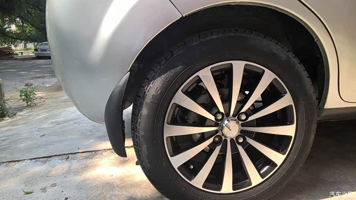

小爱帅气一刻!
