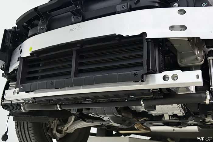

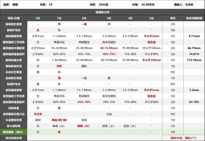

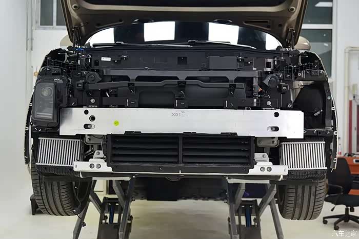

拆掉前保险杠,内部有一根非常粗壮的铝合金防撞梁,厚度为4.71毫米,能覆盖车头的74.81%,截面呈“目”字形。

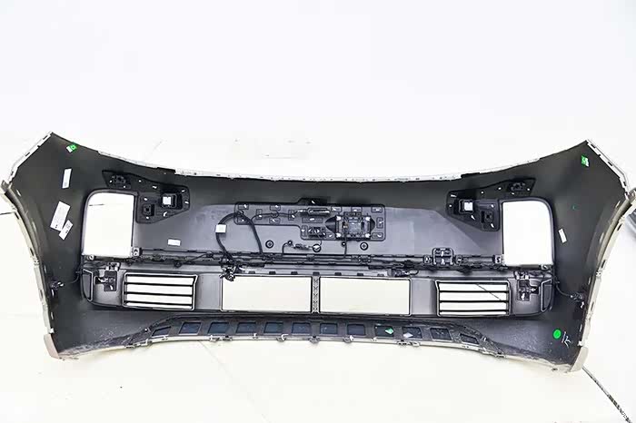

前保险杠用料厚实,遍布各种传感器、摄像头。

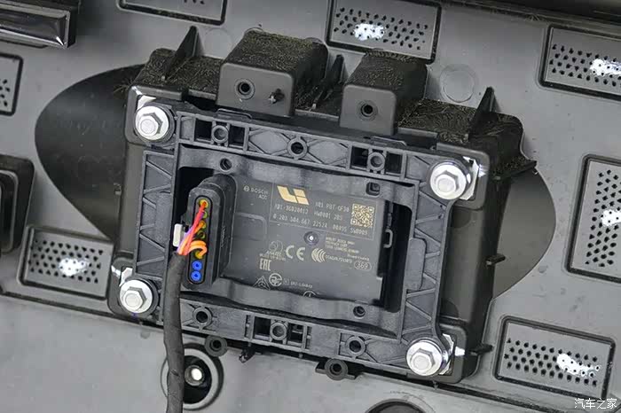

ACC毫米波雷达装在前保险杠上,如果车头发生低速碰撞,会给ACC雷达预留一定的缓冲空间,降低受损概率。

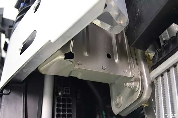

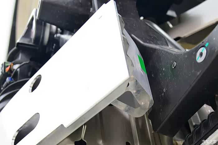

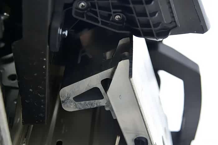

前防撞梁两端各有一个三角形铝合金“碰撞诱导块”。在25%偏置碰撞测试中,能让车辆偏转,降低正面冲击力。

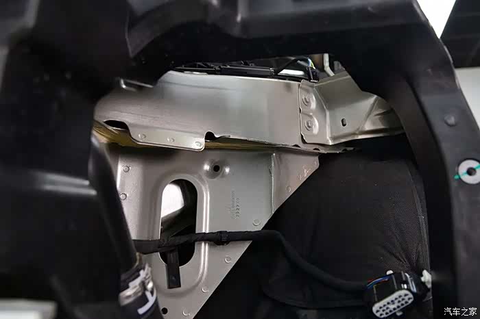

同时,这辆车还采用环抱式的Shotgun副纵梁结构设计,能更好的抵御偏置碰撞,不仅仅是碰撞测试,在实际生活中也能起到作用。

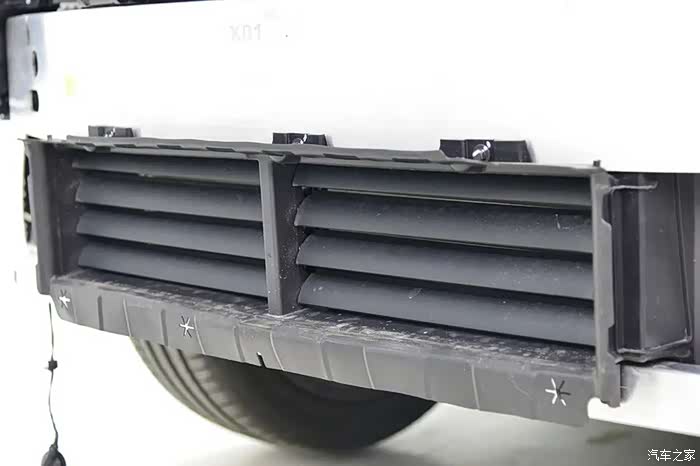

这辆车配置了主动式进气格栅。

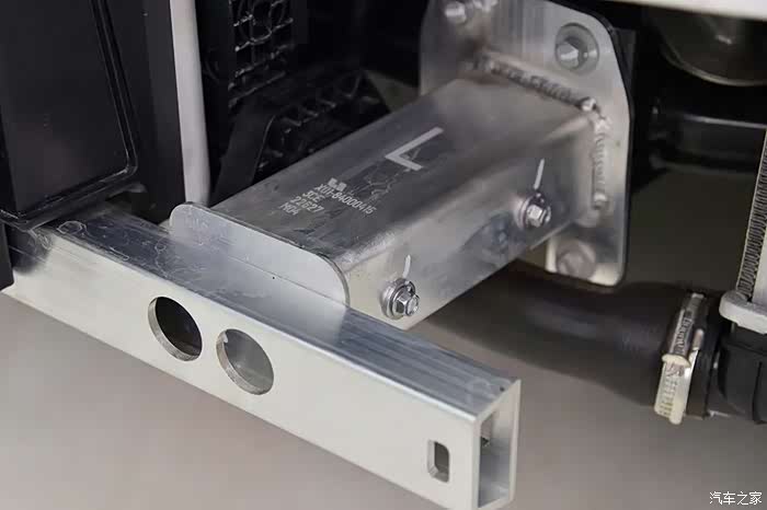

车头下部设计了防止行人卷入的副防撞梁,也是铝合金材质。

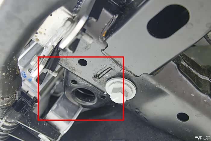

副防撞梁吸能盒同样是铝合金材质,固定在副车架的前端,在碰撞中也能参与吸能。

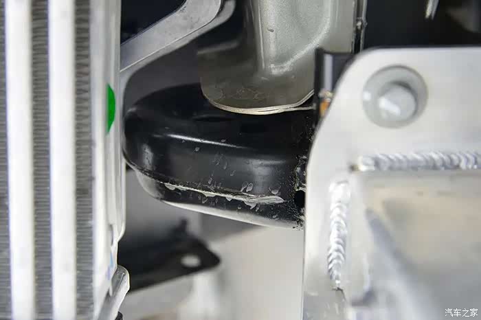

副车架前端各凸出一个弧形凸起,同样也是为了提高偏置碰撞测试成绩的。

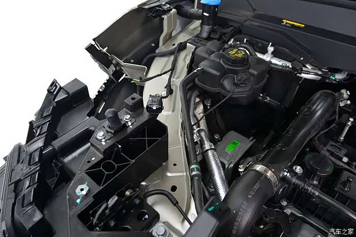

前吸能盒不是铝合金材质,是钢板冲压焊接而成,独立可拆卸结构,带有溃缩褶皱和打孔。

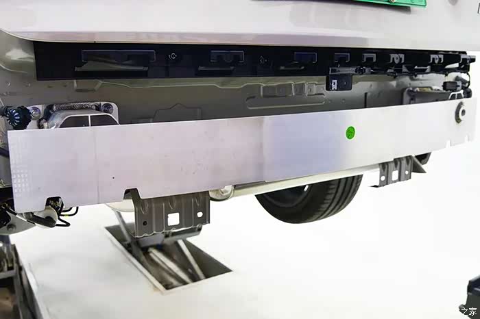

后防撞梁
铝合金

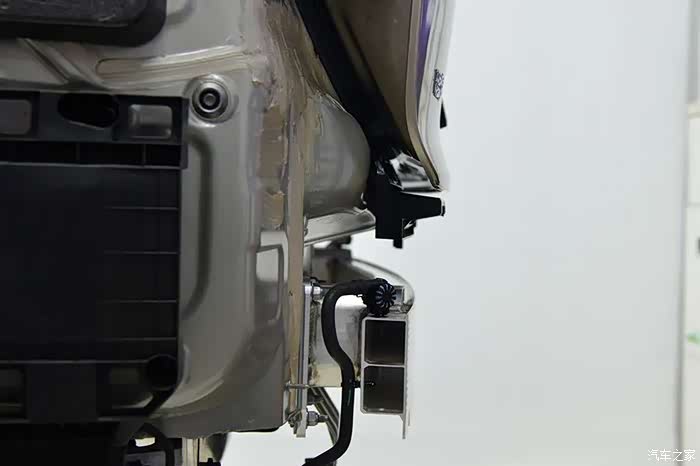

后防撞梁也是铝合金材质,厚度为3.30毫米,能覆盖车尾的67.18%。
截面呈“日”字形结构,后吸能盒也是铝合金材质,内部有多道溃缩横梁。
后防撞梁并没有凸出于后尾门,如果发生低速追尾,后尾门更容易受损。

2022款理想L9防撞梁评分
