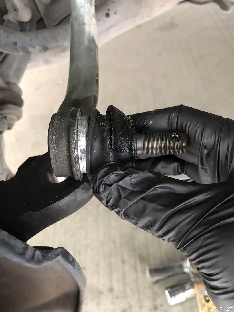

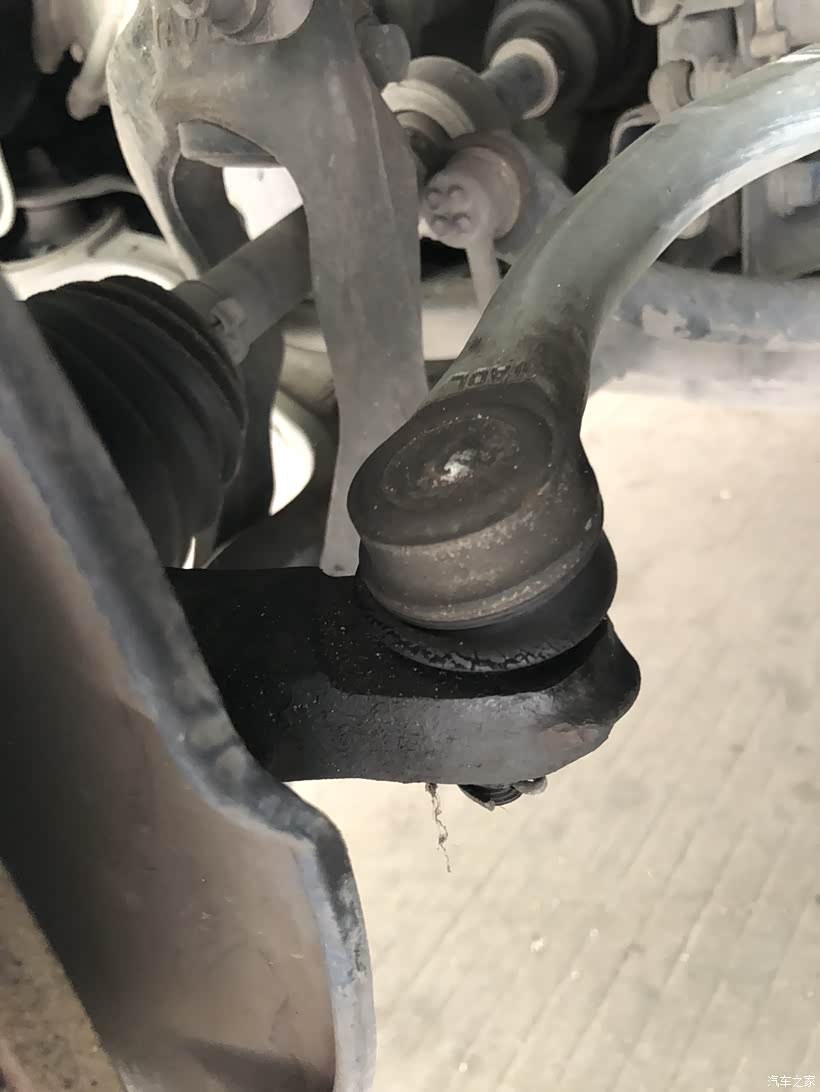

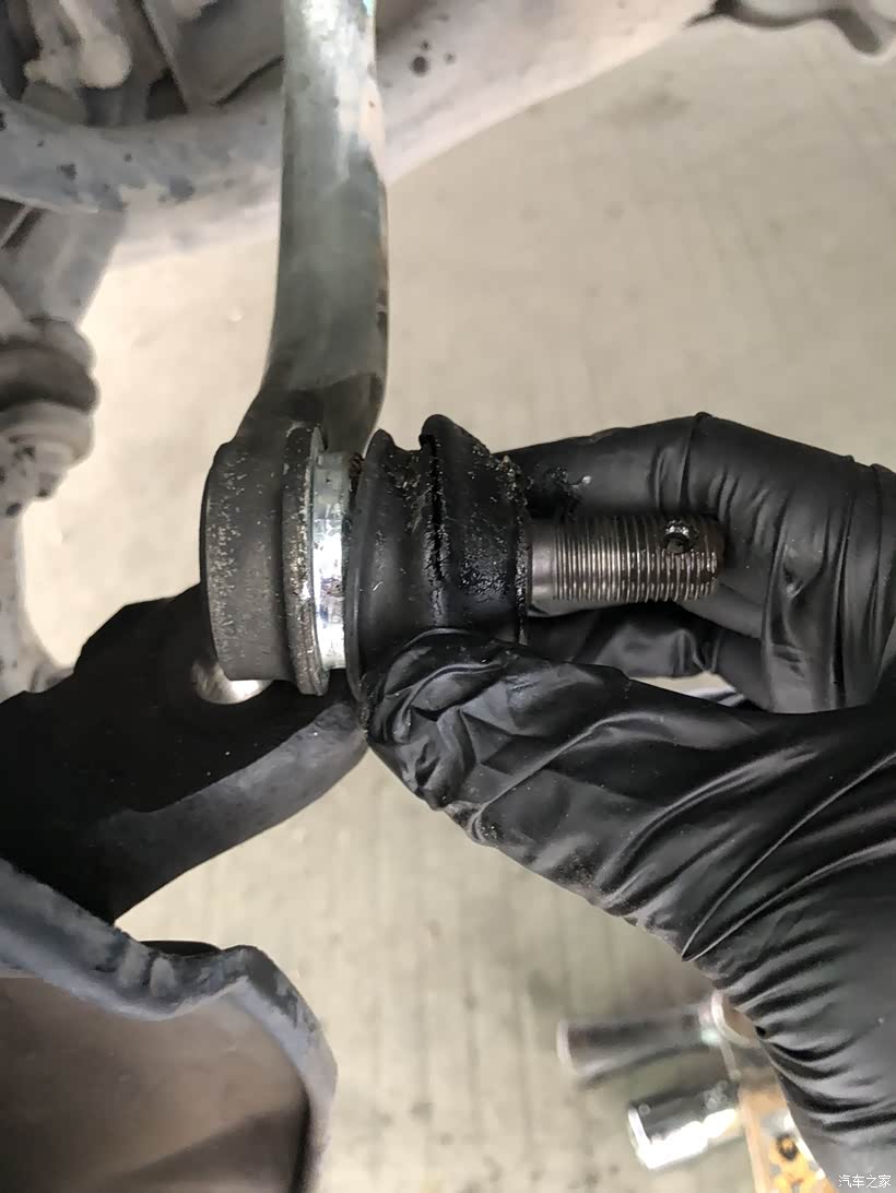

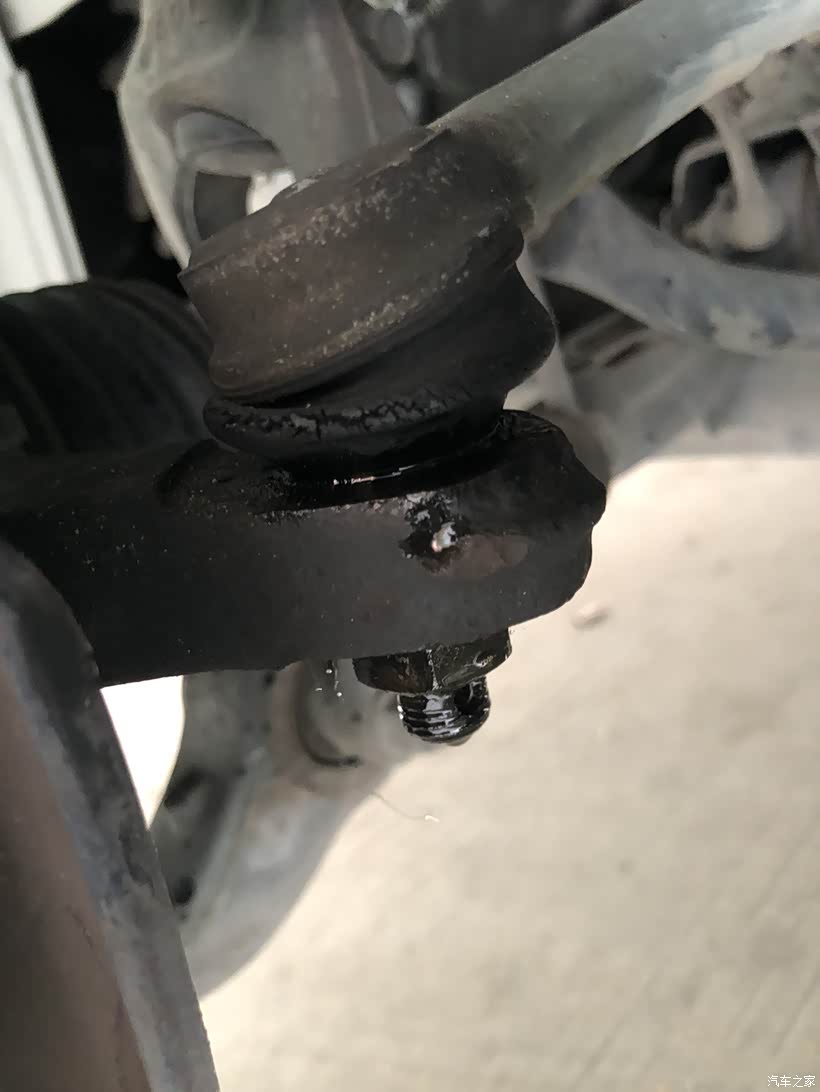

上次清洗轮毂,前后轮胎对调。使轮胎四轮磨损均匀。发现转向机外球头防尘胶套破了。润滑脂泄漏。这几天网上买了胶套,今天到了准备施工。(换胶套前提是球头没有磨损,没有间隙才有跟换胶套的价值。毕竟是原装的,能保留尽量保留。)

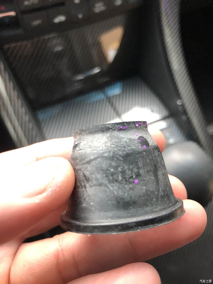

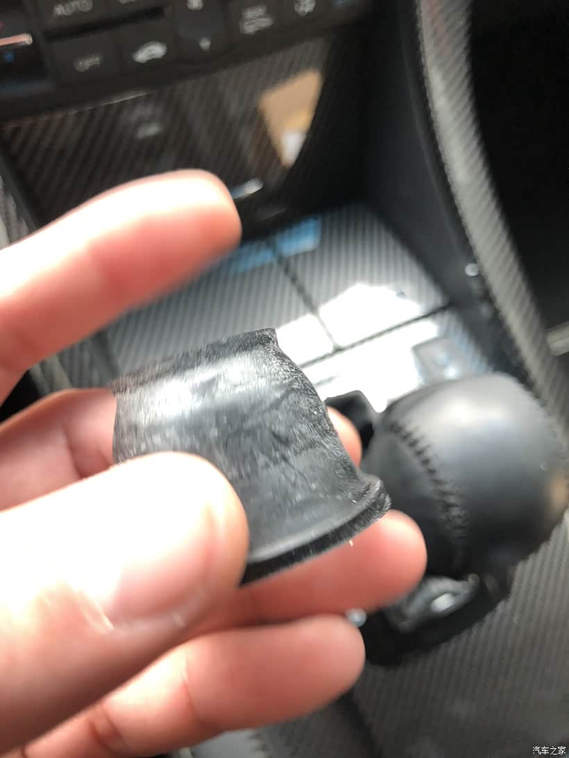

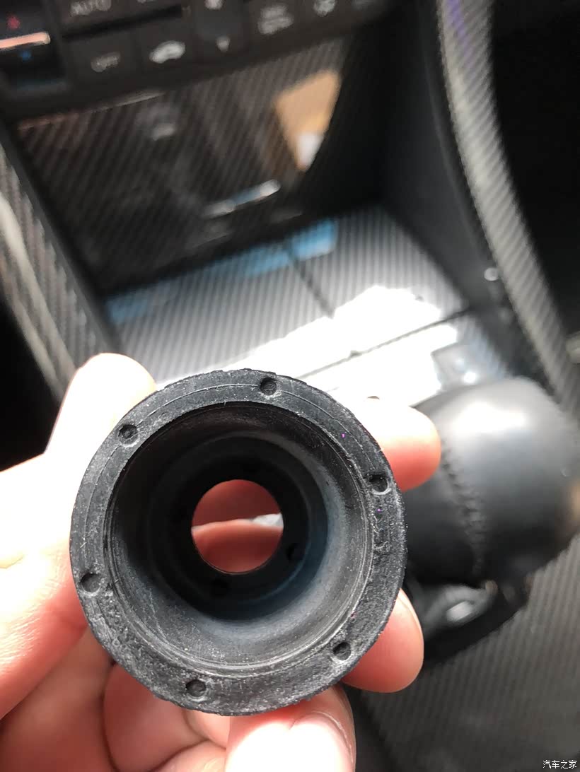

新的胶套
新的胶套
新的胶套
胶套老化破损
拆掉保险销,用W40润滑一下。
拆开19的螺丝,然后用榔头敲打。注意的是螺母别全拆出来,和球头螺丝平整就好。敲打的时候,不会伤到螺丝。
用一字螺丝刀撬开胶套

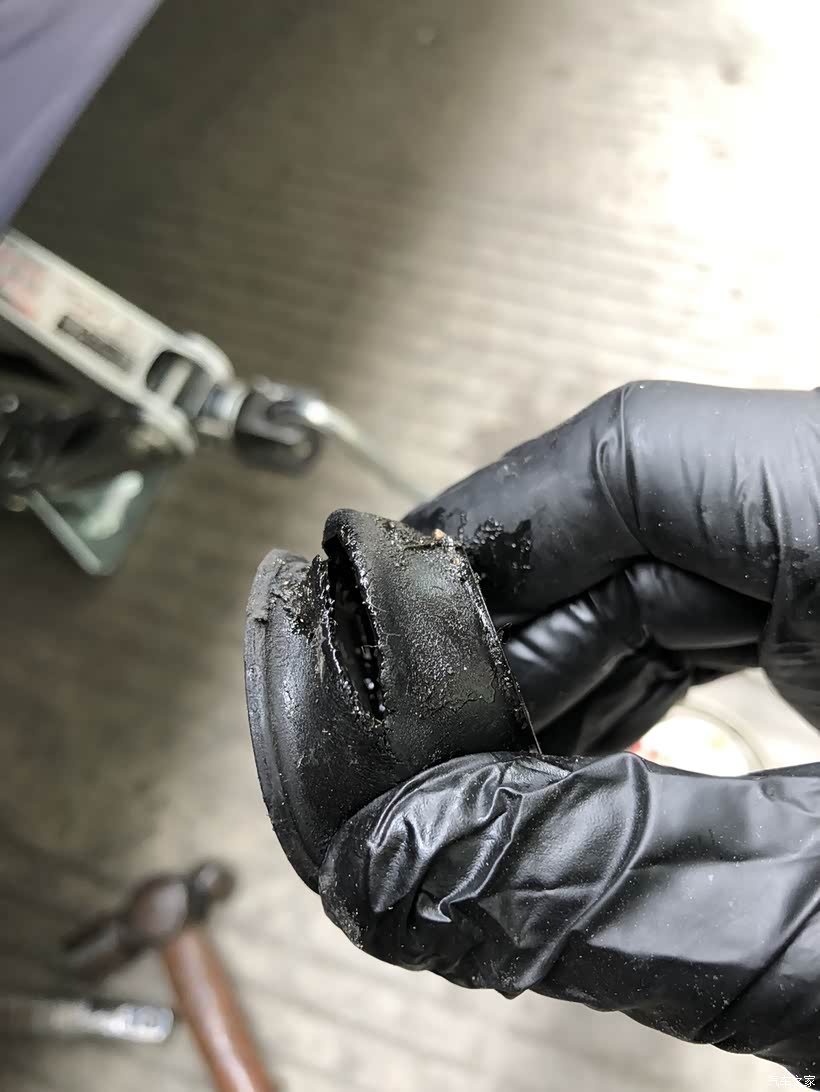

这是胶套破损的地方

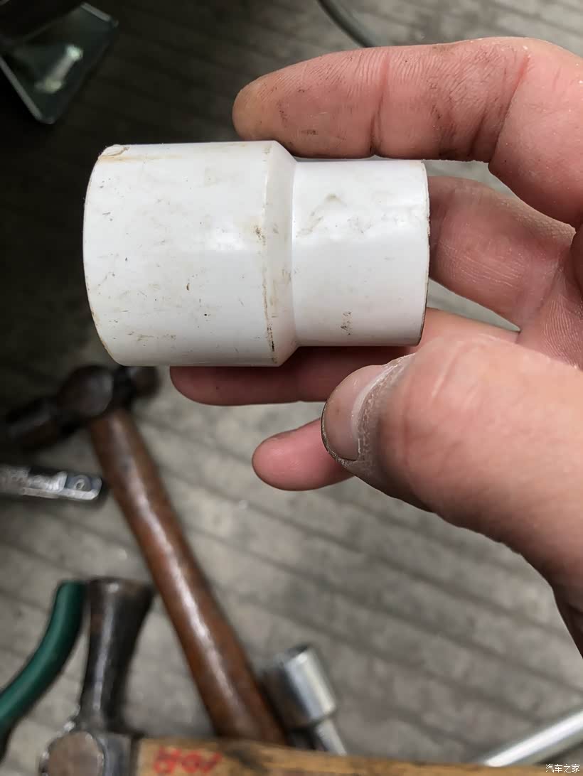

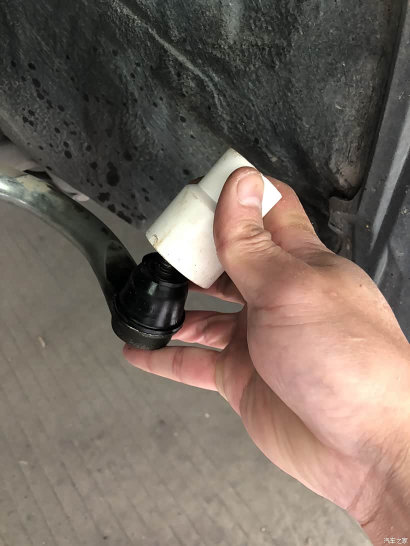

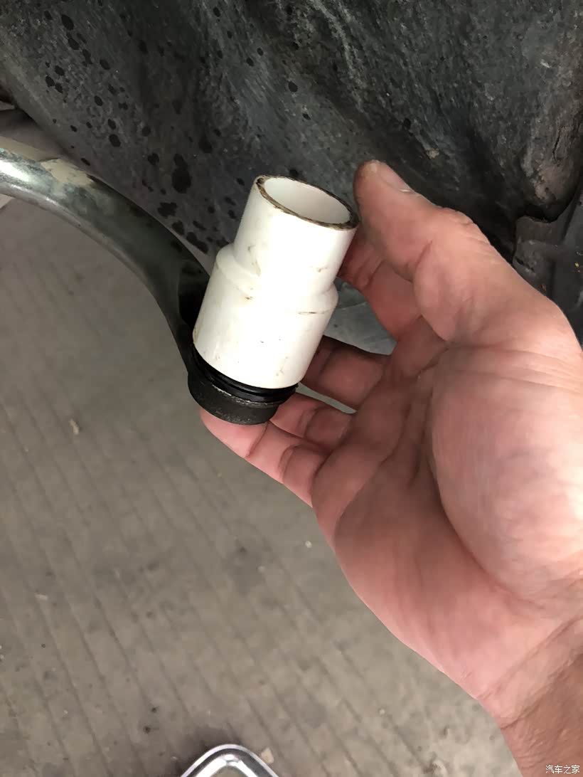

找个一寸的PVC接头

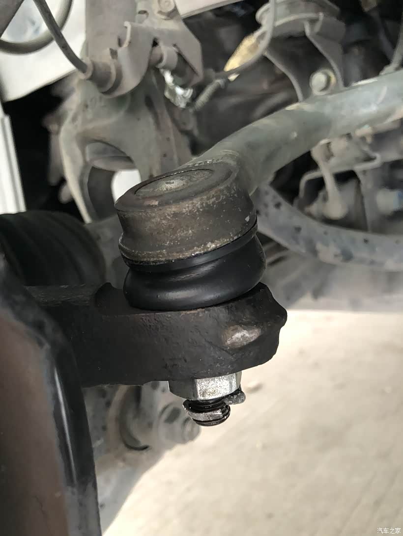

加完润滑脂,套上新的胶套。再套上PVC接头用榔头锤进去。
然后复位原来拆的步骤

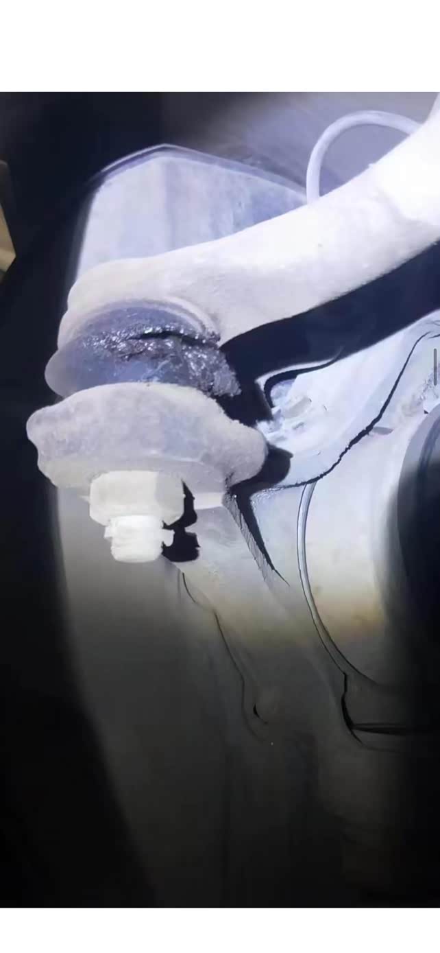

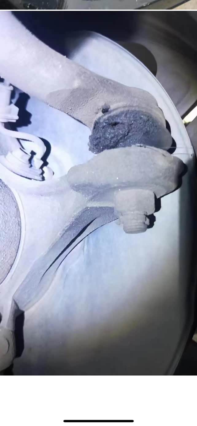

我这个是不是转向球头,也坏了,想换

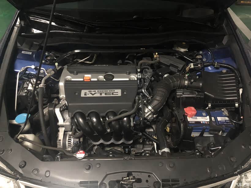

机舱自己清的?

我那个挺久了再去开的话 方向就会变得很重。胎压也不差
