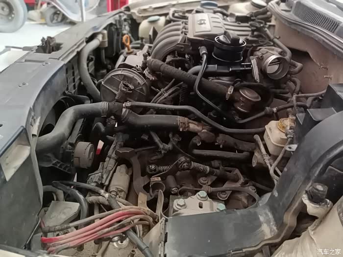

1、拆周边辅件:电瓶、空滤、电瓶底座、启动机、倒车传感器、速度传感器、换档线

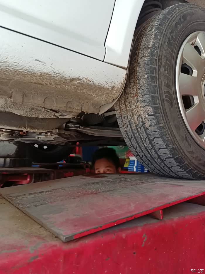

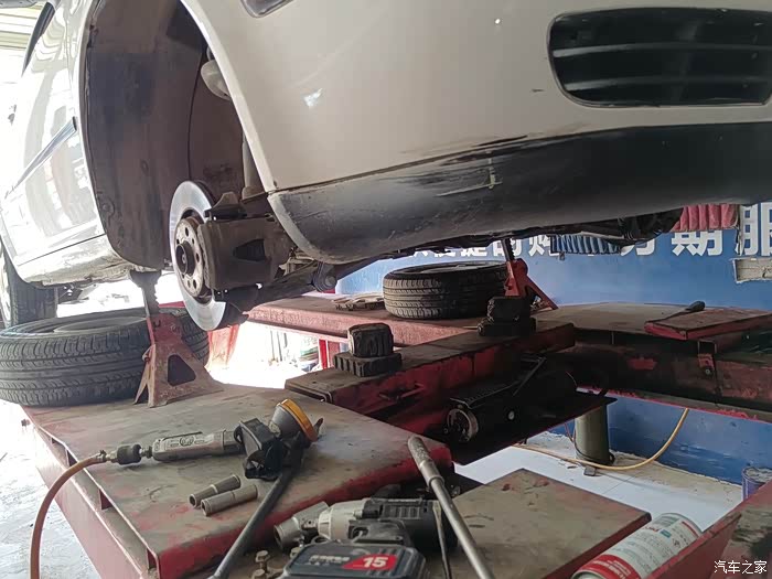

2、拆轮胎,拆下摆臂连接螺丝,拆出两半轴
3、拆变速箱与发动机周边一圈的螺丝
4、拆支脚(先顶好变速箱,吊好发动机)右边是支架与下支臂

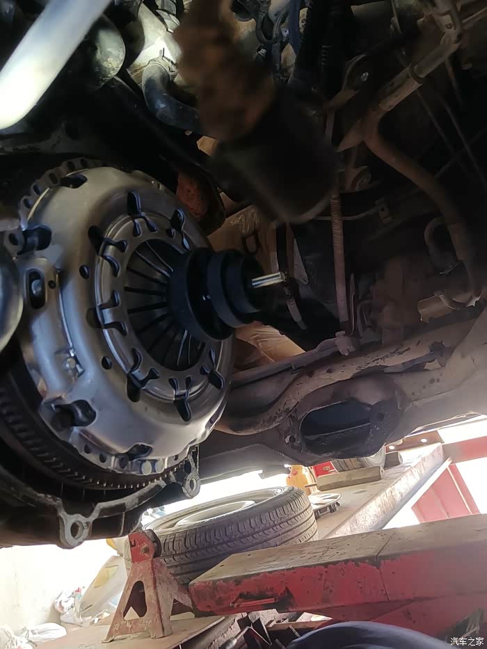

5、抬下变速箱,拆了原来的分离轴承,拆旧压盘与离合片
6、固定新离合片与压盘(用专用工具对齐)换上新分离轴承
7、抬上变速箱,反向安装。

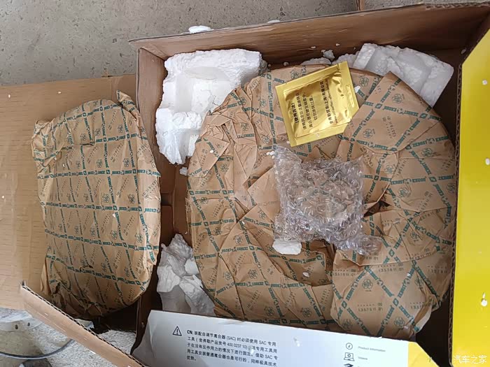

LUK
拆包装

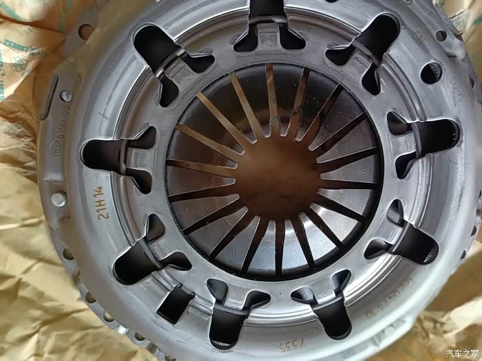

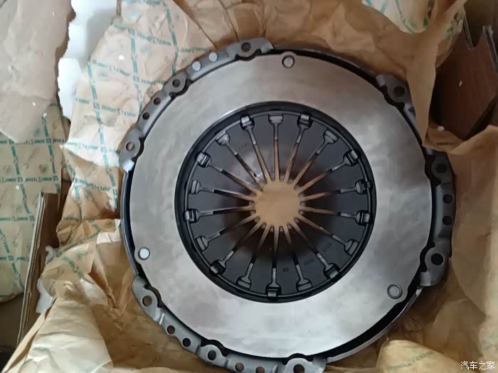

新压盘
反面

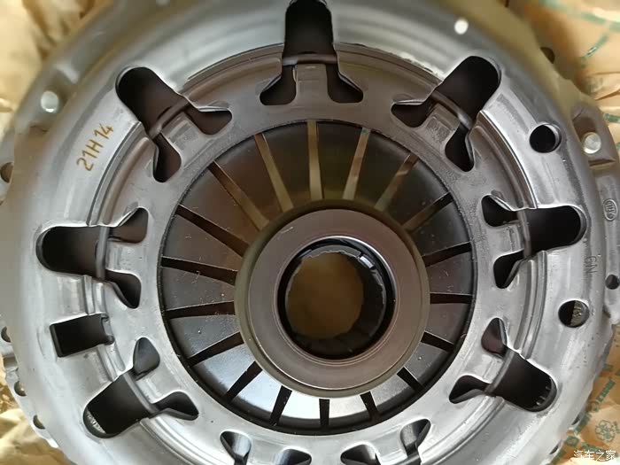

中间放了轴承!!!
中间是轴承反面

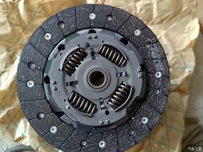

离合器片,靓靓!

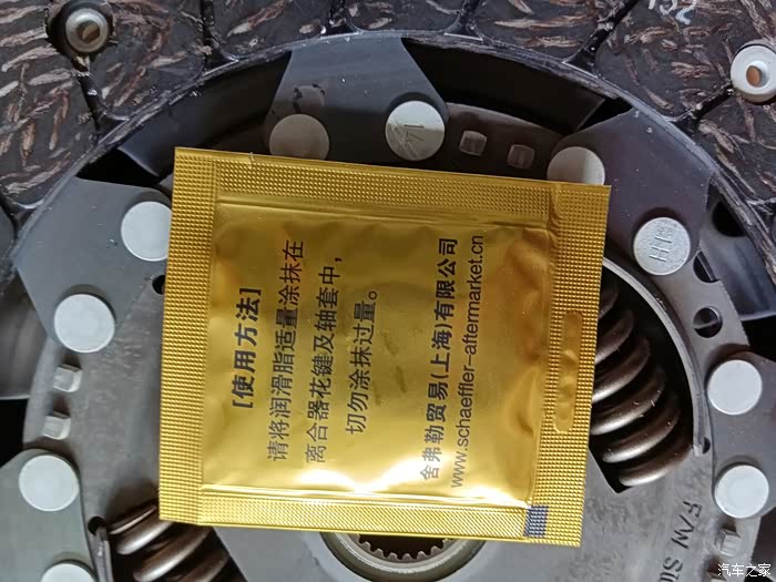

润滑油

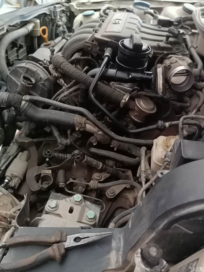

拆拆拆拆
拆拆拆拆拆拆

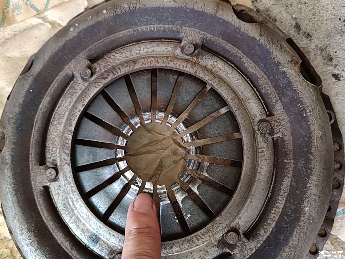

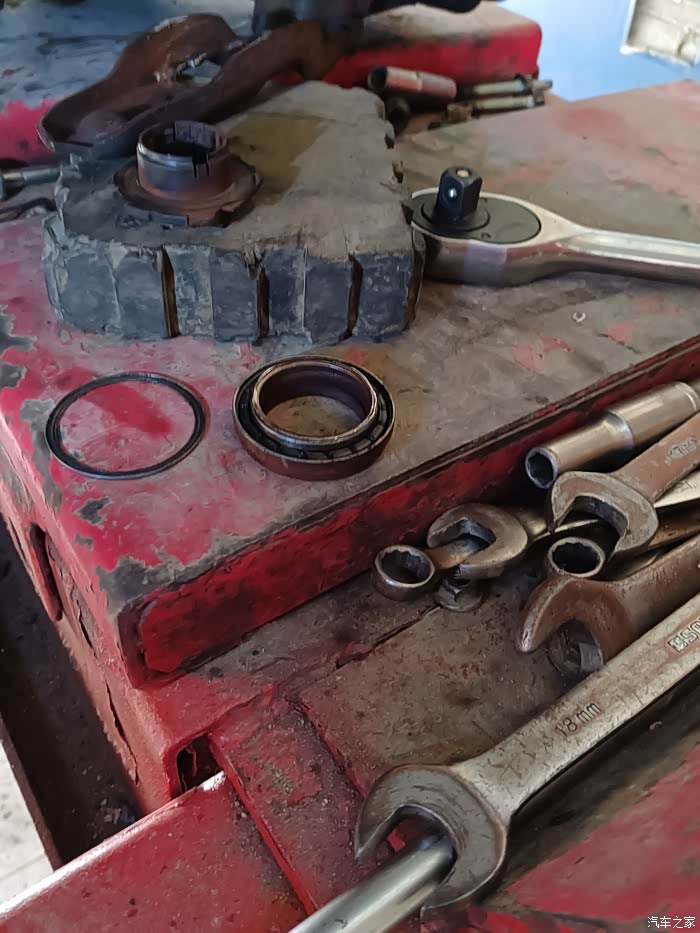

坏轴承!!

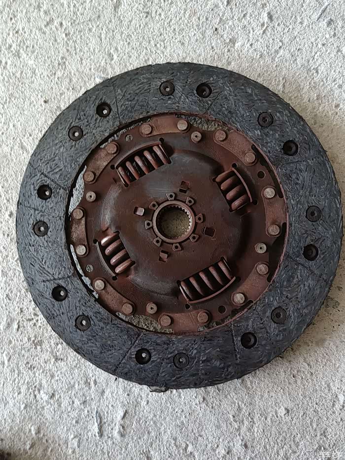

旧离合器片

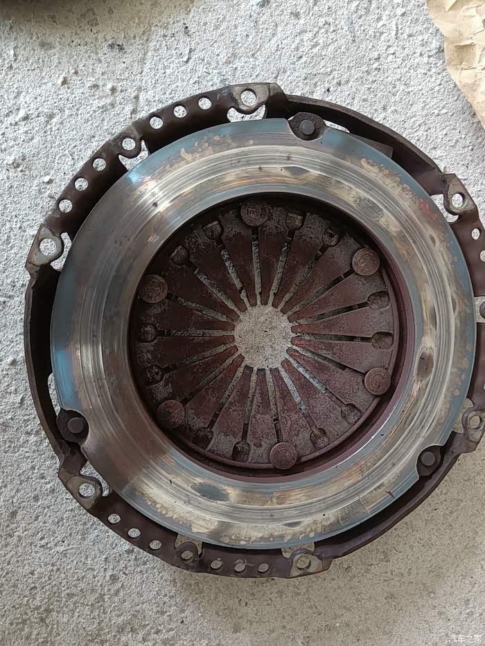

旧压盘,萨克斯的

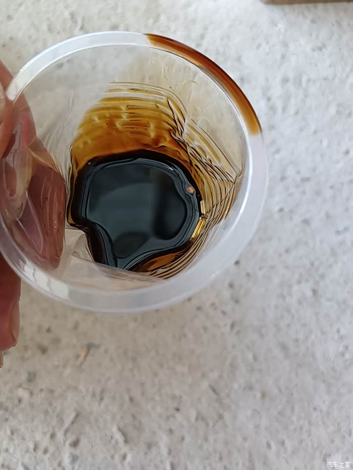

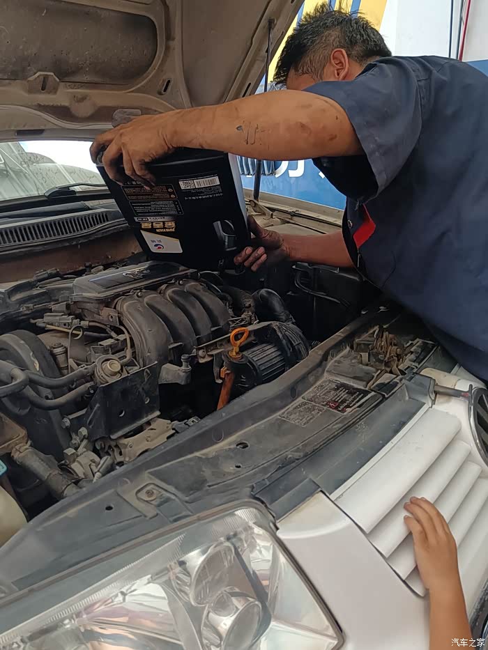

旧机油
新加机油
新盘上车!!!
