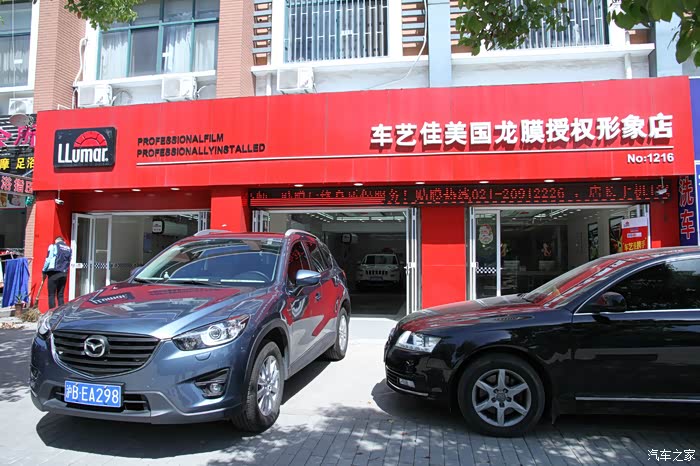

先来一张店面照片
还希望大家多多支持家家商城拉

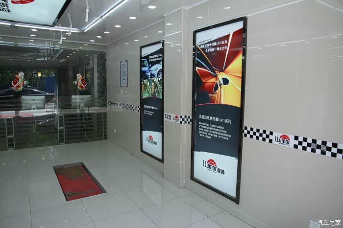

店堂内休息区,顾客用电脑是水果机哦,一侧还有龙膜的隔热效果体验区,墙面上有一些施工效果图和产品对比说明

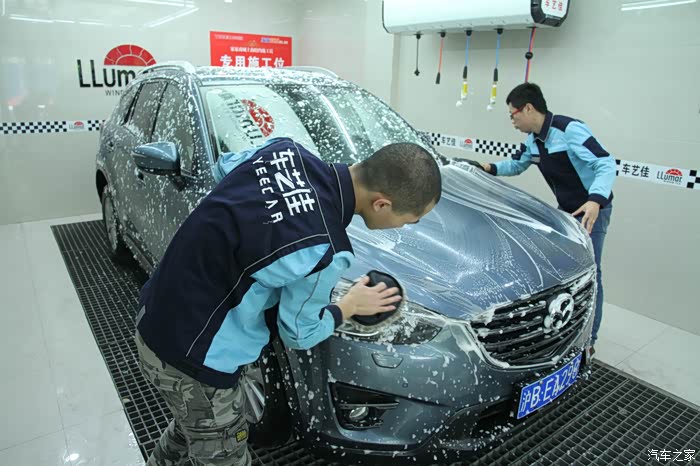

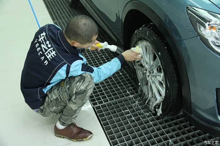

第一步先把车身洗干净,贴膜时车身上灰尘也会影响到贴膜的质量,两个师傅同时上手,效率是灰常高啊~ ,商家清洗轮毂时用的是低压水枪,而且清洗的非常仔细

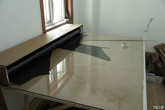

先用专车专用的车窗模具,粗略的裁剪出大概的车窗大小,然后到车子上施工时再进行精裁。(再此说明一下:4S送的贴膜也并不是事先裁剪好的,只是因为4S车型较为固定,所以一般4S贴膜时都会预先裁剪好很多库存,所以拿出来就能贴,所有的贴膜都是这样一卷然后现场裁剪的哦~)

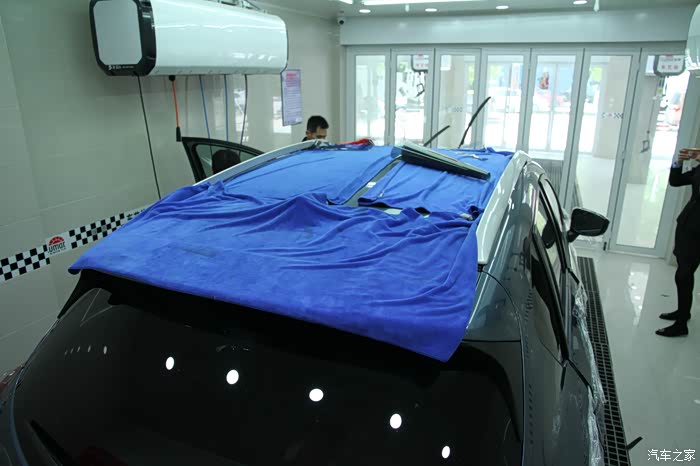

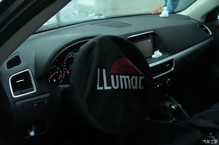

再回到工位上,车子已经洗完了,在车身上围上保护膜,为防止施工时损坏车漆,在座位和方向盘上套上保护套,防止弄脏内饰,在车顶上铺上大毛巾,防止工具损伤车顶的车漆,此处细节给大赞~

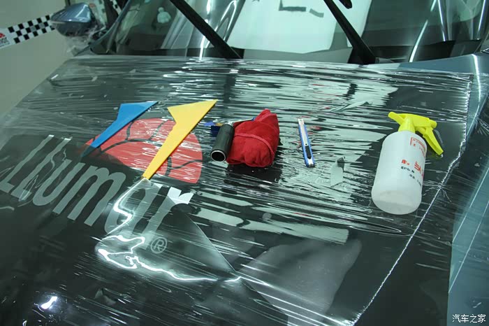

贴膜工具部分展示~~~

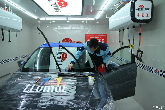

先将把前挡风玻璃擦干净,用刮板把水刮干

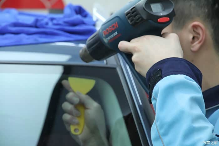

随后在玻璃上刮一道水痕来固定贴膜的位置,然后用烤枪烤膜,使贴膜能和前挡风玻璃完全吻合。顺带一提的是,CX-5因为车身流线型设计,所以前挡玻璃的弯曲幅度比较大,如果是金属膜就要靠烤枪烤很久才能达到和前挡风玻璃吻合,还有些金属膜因为没法烤到和前挡完全吻合,所以没法贴,店家这次特地请的别家店经验非常老道的师傅来施工的~,他们也表示是有足够的信心可以完美的完成这次贴膜施工~~
此处来一个侧面特写,弧度可能还不是太清楚哦.....

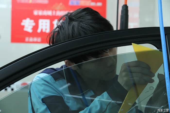

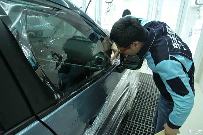

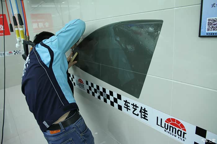

前挡膜烤膜的同时,两个侧前挡也在施工中,贴膜位置稍加比对进行精裁,裁剪出合适车窗大小的贴膜~

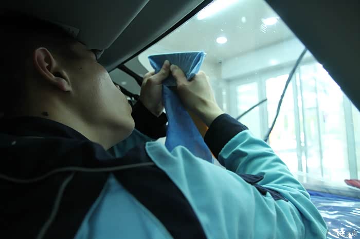

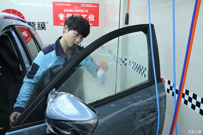

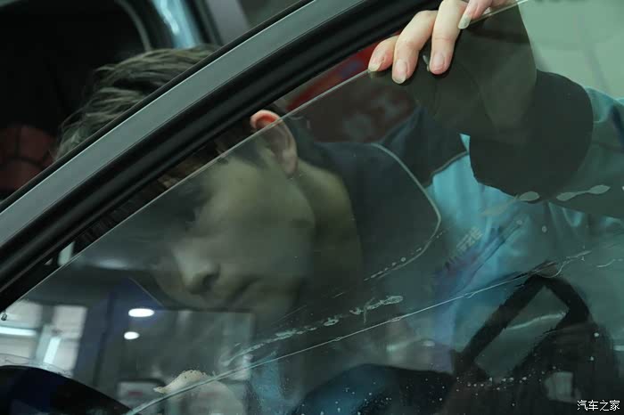

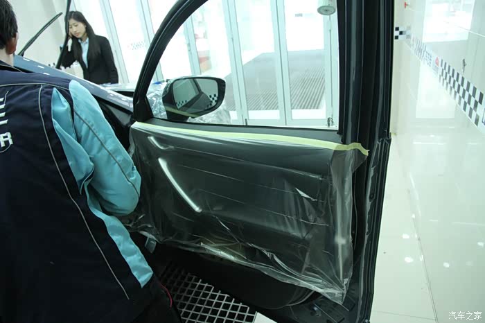

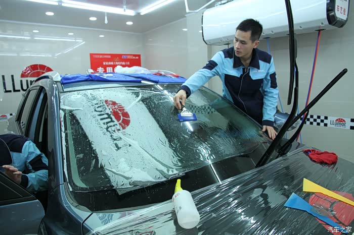

开始贴膜拉~,先用塑料纸保护车门内饰板,然后用刮板和水清洁车窗和玻璃槽,撕掉贴膜后面的一层,然后喷上水,也在玻璃上喷上水,把贴膜附上去,对比位置,用刮板把水刮掉,看似简单的动作,但要一次做好需要师傅的绝对耐心、细心和经验哦
细节也一丝不苟,赞一个

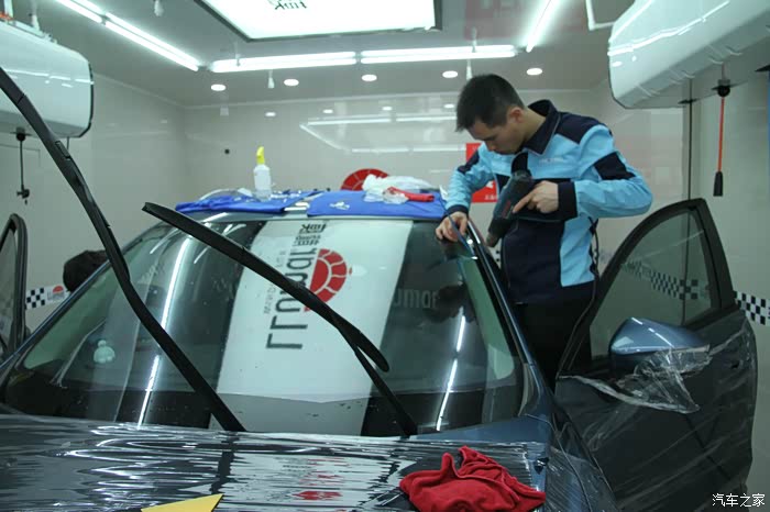

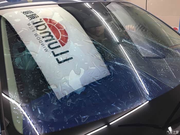

过了不知道多久.... 反正很久很久..... 前挡膜终于烤膜完成,开始精裁
精裁之后就开始贴膜了,先把毛巾塞进前挡和中控台的缝隙中,防止贴膜上的水被刮进中控台内,然后和贴侧窗一样把膜附上去用刮板把水刮掉,细节处有必要时还要用烤枪加热
完成后师傅在边缘处用胶布星星点点的贴上,防止边缘松开,在中控和前挡的接缝处塞进报纸,顶住贴膜边缘处,一周后再去店里揭掉胶布,拿掉报纸,做贴膜的边缘封边,这样才算是一次贴膜施工完成,师傅们的细心真的是大赞,裁剪的贴膜严丝合缝

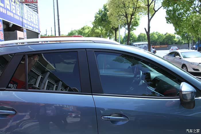

前后车窗完工后对比图,因为后排已经是隐私玻璃,所以无需贴膜就是很暗的拉,现在前排车窗也是略微暗了不少
