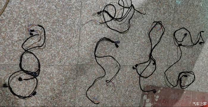

拆开包装盒里,总共就这些线和6条灯管,好了没其他东西了。开始安装!!!

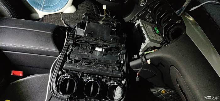

呐!!!!!!!拆开后就是这个样子,就是这个画面,我差点被我爸打死!!!好好的车拆的这幅样子!!!哎要不是有人支持我估计也不敢这么拆!

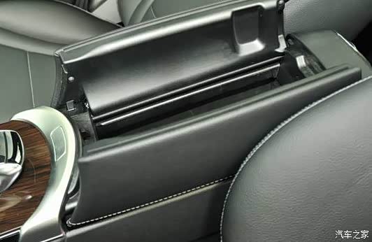

第一步打开扶手箱,就是那个按钮!对,按一下就开了。

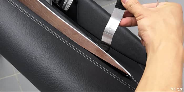

重点来了,塑料撬棒从左下角银色的地方插进去,慢慢翘网上一提就能把银色条取下来。
底下能看到有两颗T20螺丝,直接用一字或者T20螺丝刀取下来即可,两颗螺丝取下来后拿住整个中控坐在位子上往后上方提起来即可,稍微小心点,后面有很多线,都是快插头,一个个松掉后拔下来就好了。
就是这个样子!!!!(一副要被打的样子)

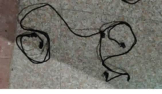

包装里有两条没有银条包裹的两条纯亮条就是安装在这里的,安装的时候稍微注意点,楼主就是没有仔细看这里不小心把一个卡扣给按断了,不过问题不大,被我用胶水胶住了,哈哈,这里需要用到这条有五个LED灯头的线,两条LED灯条各用到2个灯头,还剩一个是扶手箱里的,可以在扶手箱附近看到一个扶手箱的LED灯管,原装有一个灯头的拔掉后插上这个灯头即可。

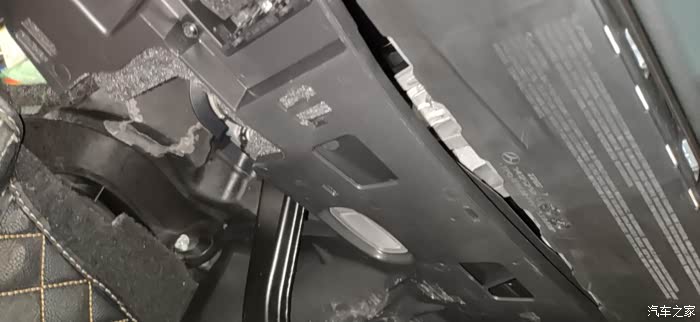

五个灯头都接上后,把方向盘下面的盖板拆下来左右两侧各有两颗T20螺丝,拧松往下拉就可以拿下来了

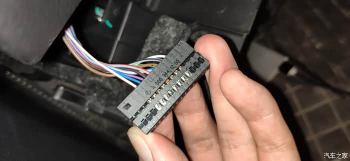

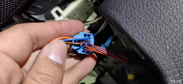

将另一头有橙蓝插头线通过中控左侧和方向盘底下的一个孔穿过来即可,然后在方向盘底部往左上方看,能看到车体左壁上有个插座,把灰色条往上掰,即可把蓝色插头拔下来了。
下面是重点!!!!!!!!!!!!!!接线来了。

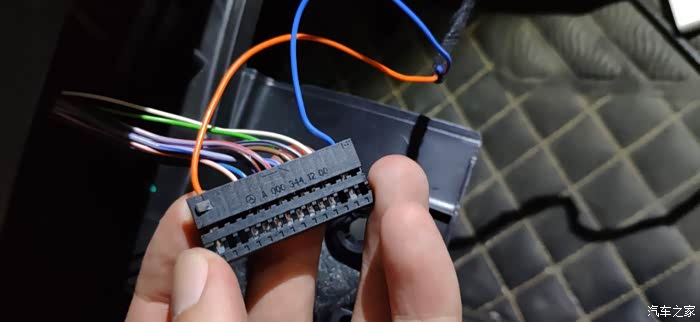

看两侧有不同的数字选择有1和14的这面
然后把橙蓝线分别插入1和13里面即可,装好后卡回去即可!

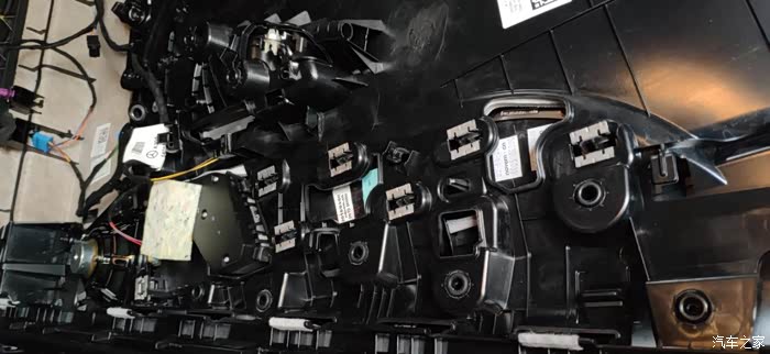

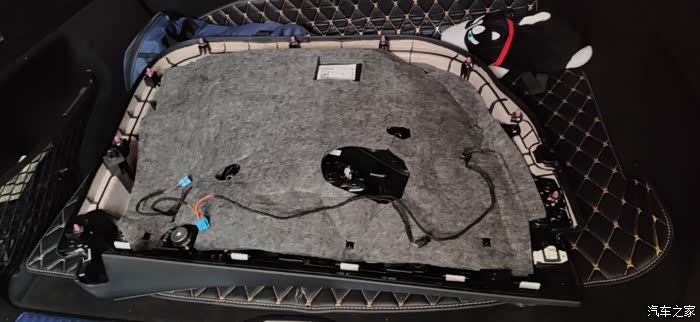

其实就两个蓝色插头和一个音响插头,还有一根门把手线,仔细点就能拆掉了,然后拿掉隔音棉,然后你就可以看到有很多这种让人烦的卡扣了,这里需要用手在另一面扒着,然后这边一个个的撬开来,这里最好有人帮你在后面扒着不然一个人很难搞定,这里需要稍微仔细点,因为卡扣底下的那个黑色塑料很容易被搞断,(楼主基本上每扇门都搞断一个,作为新手来说已经非常棒了呢哈哈哈哈)但是问题不大,你如果不怕麻烦就可以用胶水胶回去,然后用电烙铁加热融化涂胶水的地方,这样会更加牢固,相当于重新锻造一样哈哈哈哈。

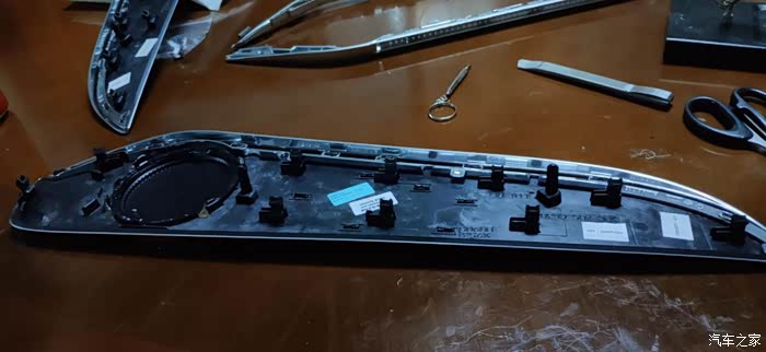

好了费尽九牛二虎之力后终于把这两个拆下来了,就是下面这个样子。

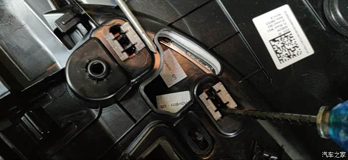

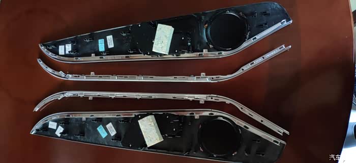

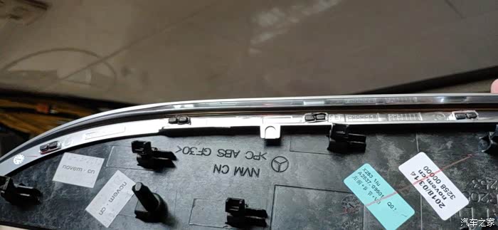

到此再次恭喜你完成从一个头痛的工作中跳到另一个头痛的工作中,这里需要把原来的银色亮条取下来,怎么取下来???这个就看你了,硬拉也行,就是所有的固定脚都会断了,所以你就只能想办法把它粘上去了,好了,不开玩笑了,正确常规操作就是把黑色塑料焊点一个个用电烙铁融化后往上提,这个过程超级复杂,需要一只手扯开亮条另一只手融化焊点,差不多半小时左右吧,慢慢融化慢慢掰,这里有个小技巧,别把整个黑点都融化了,只要在融化黑点边上那圈就行。当然很多时候楼主也是整个融化的。。。。。因为确实很难弄,整个设计很不奔驰。

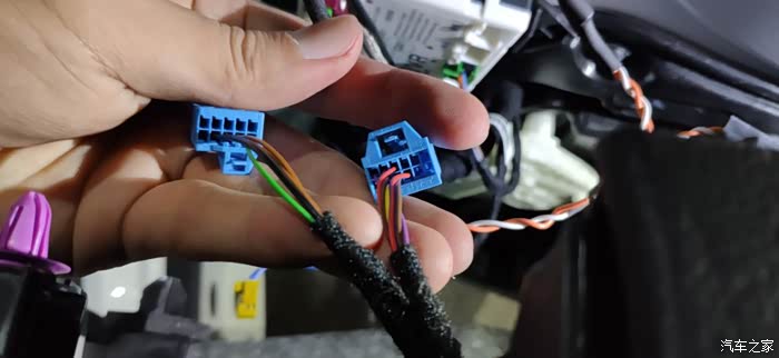

焊上新亮条后可以说是大工完成了,突然接线变成了最轻松的事情了。

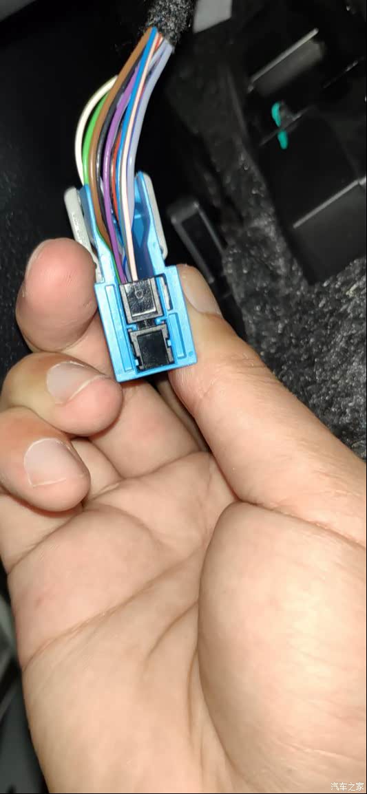

找到门板上的两个蓝色的接头,找到那个大一点的头,如图所示插入带有两个LED灯头线即可,最后就是把插头都插回原位即可,这里不用慌哪个插哪里,这里一个插头就只有一个插座,问题不大,能插进去就说明你插对了,把音箱线,两个蓝色插头,门把手线插回去,然后把门板装上就算完成了,插上后如果和中控灯颜色一样的话,那么恭喜你。终于可以安装最复杂的后门了。

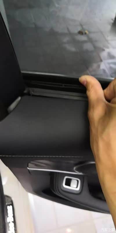

好了这里第一步就出现问题了,我的车后门异常紧(拧掉螺丝了)也许是我装完上面这些太累了,随后就去休息了一下,掰个门板都掰不下来,最后请教卖家,告诉我从上面玻璃处开始掰比较容易点,所以我就又去尝试了下,果然被我掰下来了。开心!!!

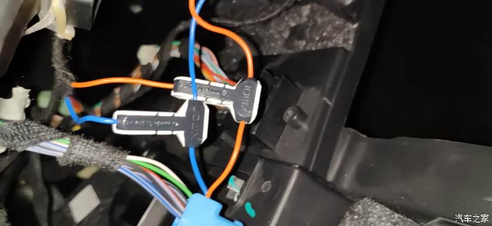

好了重复上面的操作,把后面的线断开,拆面板,拆亮条,装亮条,装回去,OK,直接开始接线吧,不对还要走线。。。。这个不像前门自带插座的,这里的LED电源需要从前门那里取电,就是
就是这里,那个蓝色插座灰色保护条那里(方向盘下面),找到包装里最长的一条线,我这里懒得剥线了,直接用了免破线卡扣卡在了最开始接的橙蓝线上了。

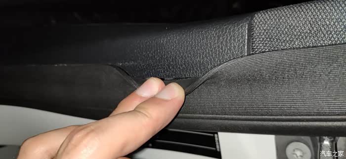

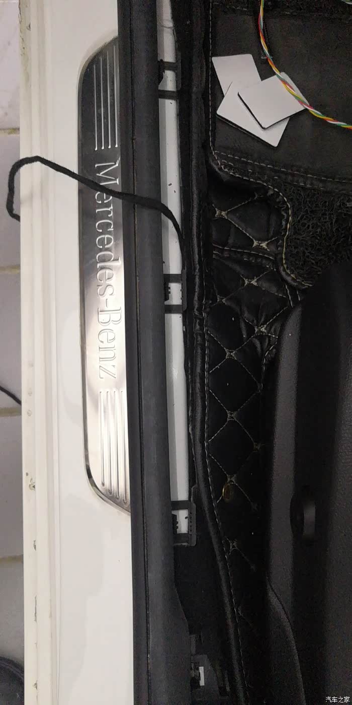

第一步需要把车门隔音条的橡胶条取下来

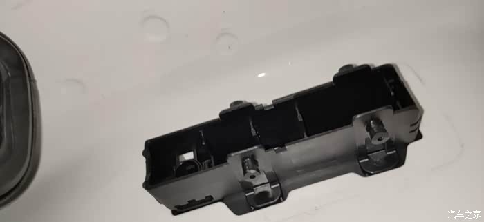

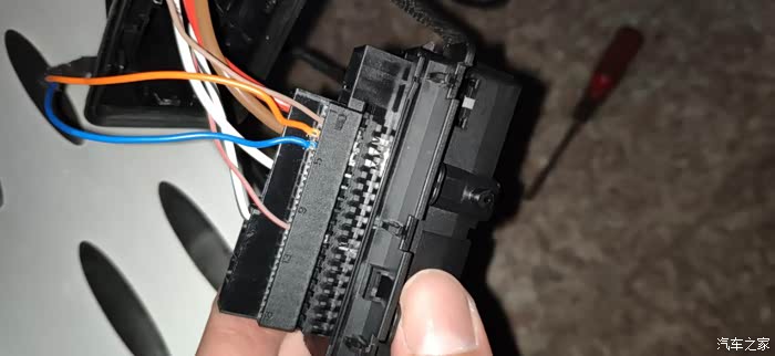

这是前门的走线,也要从隔音条下面走,穿过B柱的最下面,最长的线放到右后门那边,最短的放在左后门,中等长度的要接到前门去。穿过来的线就要往后车门的黑色连接处穿进去,这里采用公母对插,把线插入插座中即可。(这里要注意,要和车门连接线里的接线位置一样,所以统一采用3,4,号孔位)

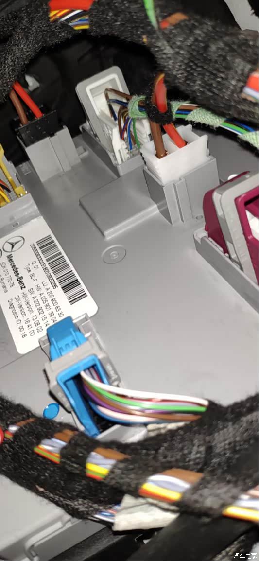

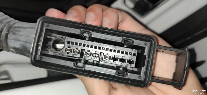

上面拿个一子螺丝刀即可撬开,然后拿下来即可,然后把里面的插排抠出来,

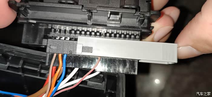

把这个白条卡扣取下来后,把橙蓝线插入3,4号空位即可,别问我34在哪里,就是从左往右排过去的
把线插入后,把白色的装回去,(楼主总是忘了这步。。。。还两次,坑爹!!!)
好了,到了这步基本上就已经完成了90%了,最后就是把插头线***两个LED灯头上就完成了,对了这里需要破线,我又偷懒用了免破线夹扣,跟蓝色大插头里的棕色线对接上后即可。恭喜你,给自己鼓个掌哈哈,大功告成啦啦啦啦啦啦!!!!!!!!!!!!!!!!!!!!!!!
