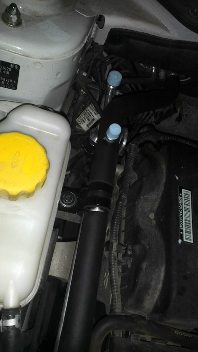

困扰我快接近一年的空调异响伴随发动机抖动共振问题今天终于得到了解决,这里要特别感谢来自芜湖的4位工程师,以及衢州广瑞4S店的站长,忙了一天时间,很耐心很细致的工作。谢谢你们!作为首批用户的确很受伤,但在这次的维修过程,我的确的感到了奇瑞的诚意,工程师工作很细致很到位,上午几位工程师没有急于直接进行空调泵和管路的更换,而是不厌其烦的用仪器监听坐在车内开启空调时候的噪音,用音频谱图做一次又一次的对比分析,一步步的判断故障点,一直以来我认为是发动本身机本身功率不足造成的开AC共振,但是通过这次维修,改变了我过去的想法,通过监听异响来源,工程师们合议先将我的空调管路给换掉,(因为以前索赔过空调泵但是换上没有改善)所以先换管子,首批车里可能我这个车批次的空调管和现在的空调有点不一样,现在的空调管连接空调泵的那一截要短一点,我的车的空调管从弯角连接到空调泵的那一段要长点,更换后效果好很多,但是开启空调还是有点噪音,用仪器监听后,从噪音的音频谱图上看,异响和共振抖动已经明显好很多,接着几位工程师商讨后更换空调泵,换掉新的空调泵后再开空调就几乎接近新车的水平了,空调泵吸合过程很连贯,坐在车几乎感觉不到空调泵吸合工作的过程,挺满意的。为了减少开空调的噪音上次还以少加氟利昂的代价为了减少给发动机的阻力,但是后来噪音又起来了,这次全加满了,异响几乎没了,满意!最后再次感谢,谢谢几位厂家年轻的工程师和4S店的几位师傅和4S店的站长。下面是新换的管子和空调泵。
