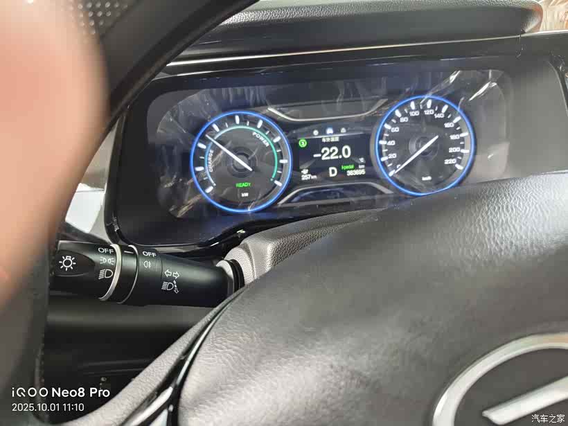

我的埃安S魅580是2023年4月上牌,在34万公里后连续出现室外温度异常,现在37万公里已经出行5次室外温度30度,仪表盘显示室外温度零下20度,导致空调无法正常工作,有相同问题的车友是怎么解决这个故障的吗?

大概率是温度传感器坏了,但这玩意好像不太好更换,要把整个仪表台都拆下来😂

车外温度传感器坏了 换一个就好,一般这个东西在发动机舱!

去4s店换个零部件就行

没啥大毛病,去维修一下就行,换个东西而已
