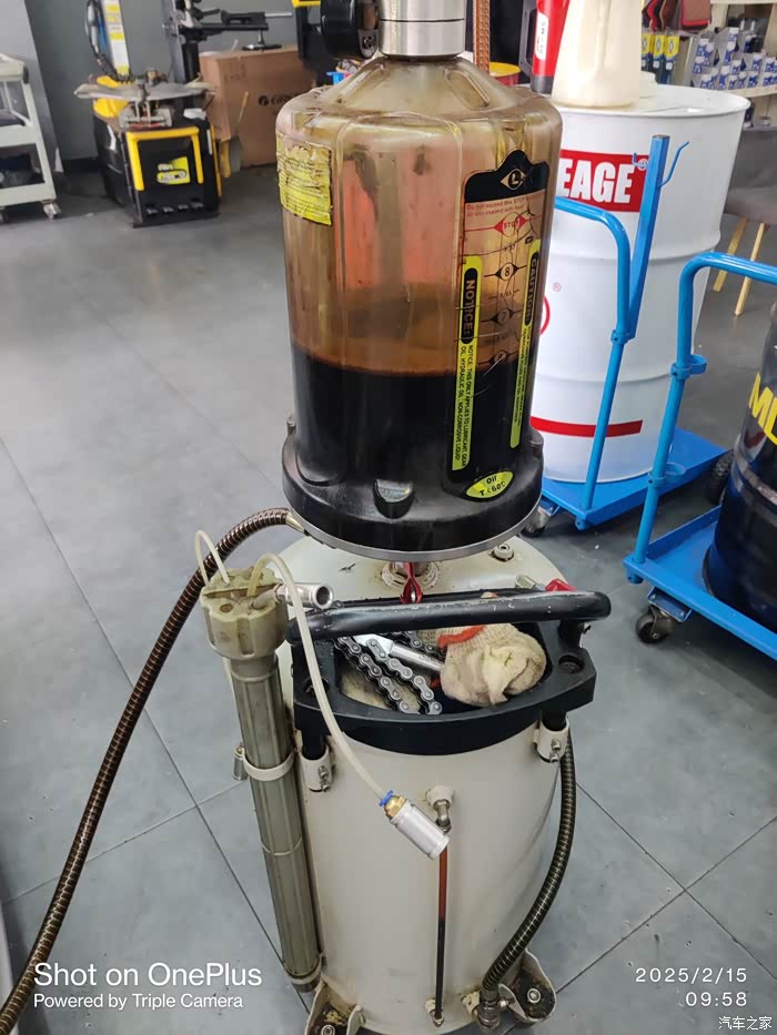

内容如题啊,这次换了机油和火花塞,瞬间感觉停车不抖了。
抽了六升出来

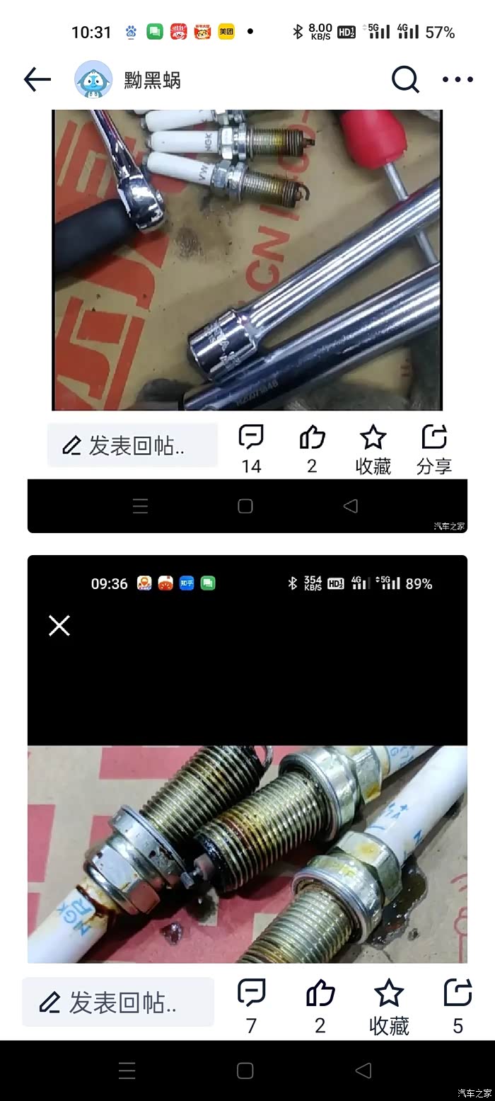

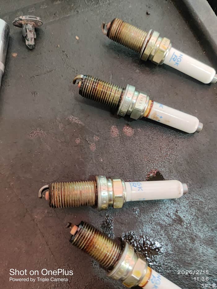

上次在途虎换的NGK94833,跑了两万,2025年2月15日下车时的情况,很少加汽油添加剂。感觉比上两次烧的好。
上图是原车的,2021年初下车时的情况,下图是途虎的ngk,2023年初下车时的情况。
根据火花塞燃烧情况,感觉还是少加添加剂为妙,头两幅火花塞,基本每箱油都加,结果火花塞烧的一塌糊涂。

你换下来的火花塞有油没?

2025-02-16 11:47:43
水油看着不错

为啥拆下的火花塞有油渍啊,渗油了啊
