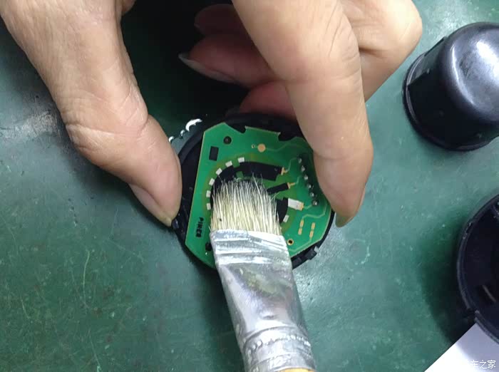

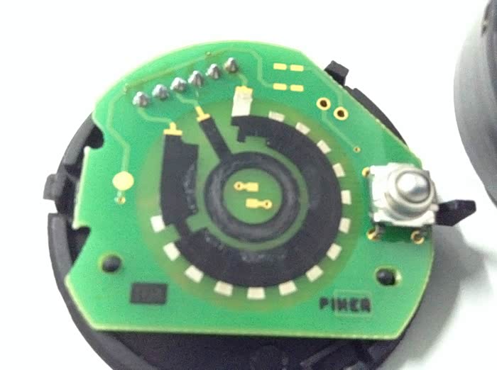

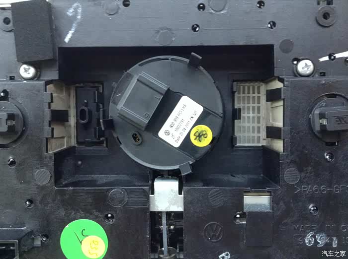

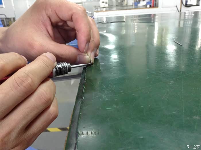

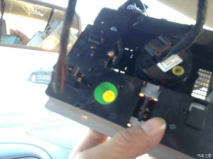

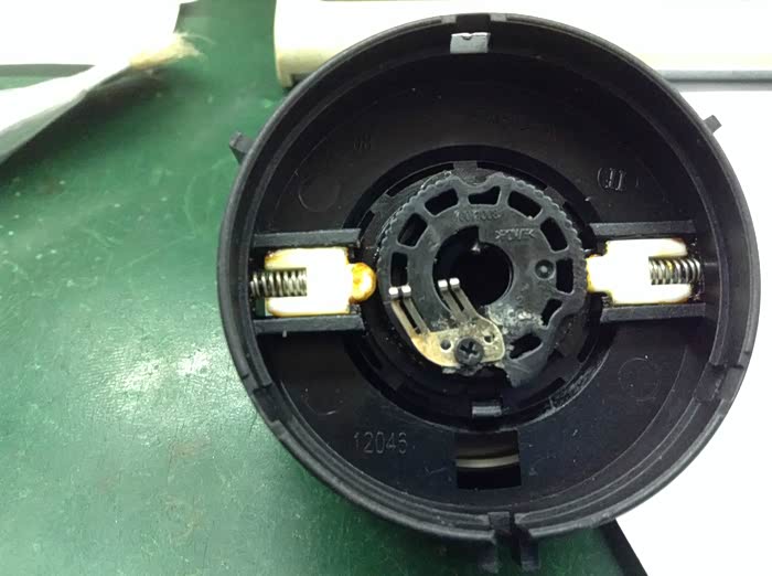

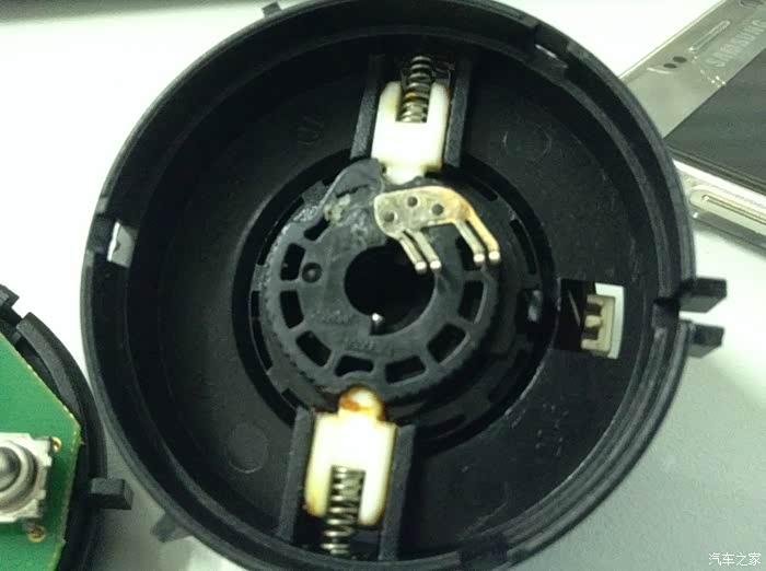

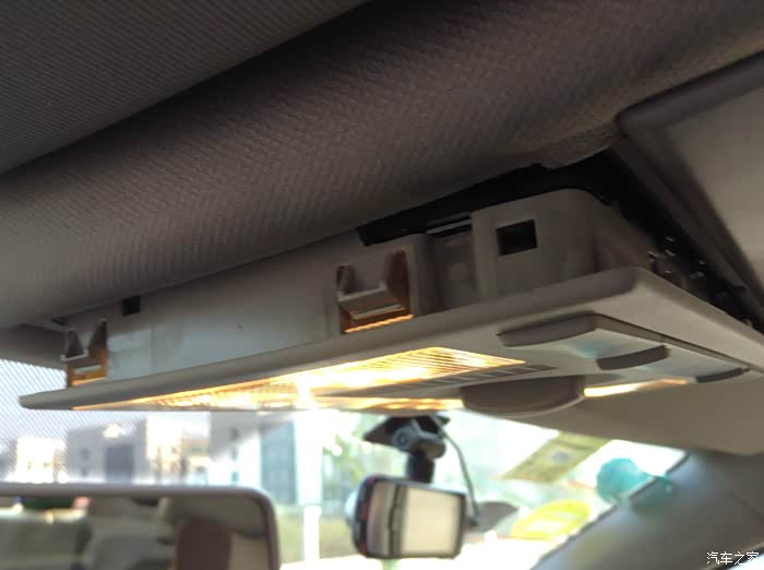

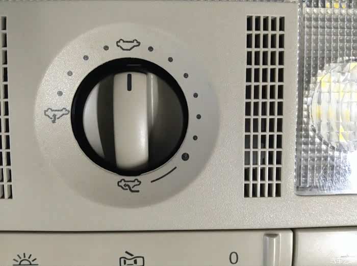

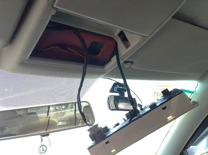

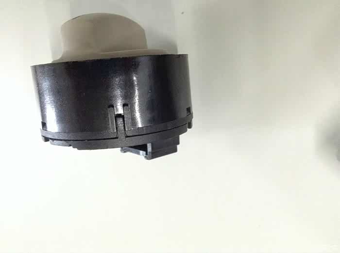

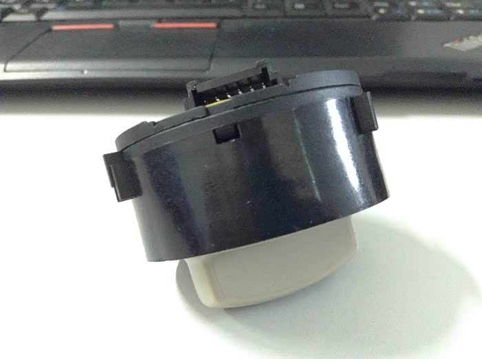

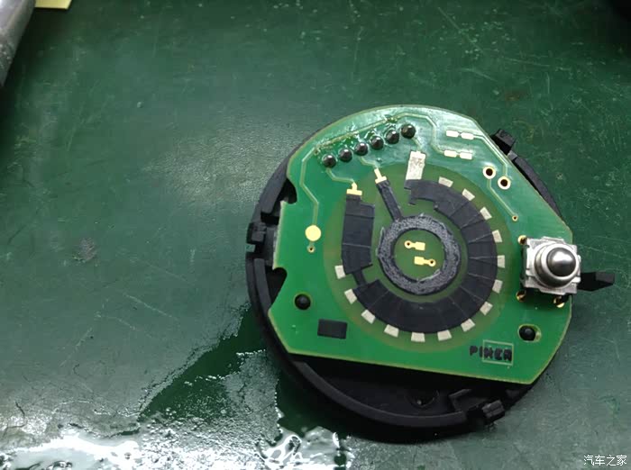

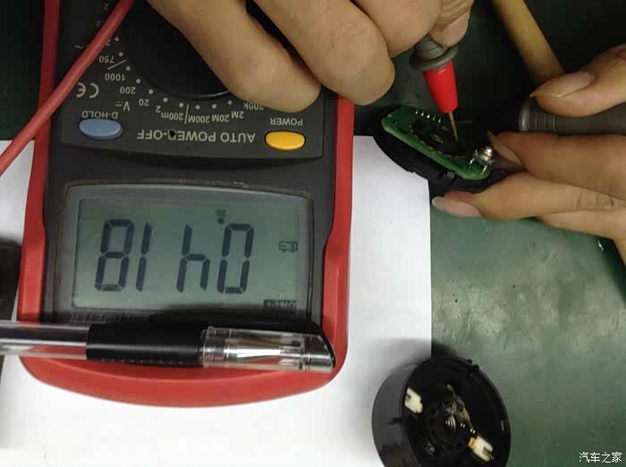

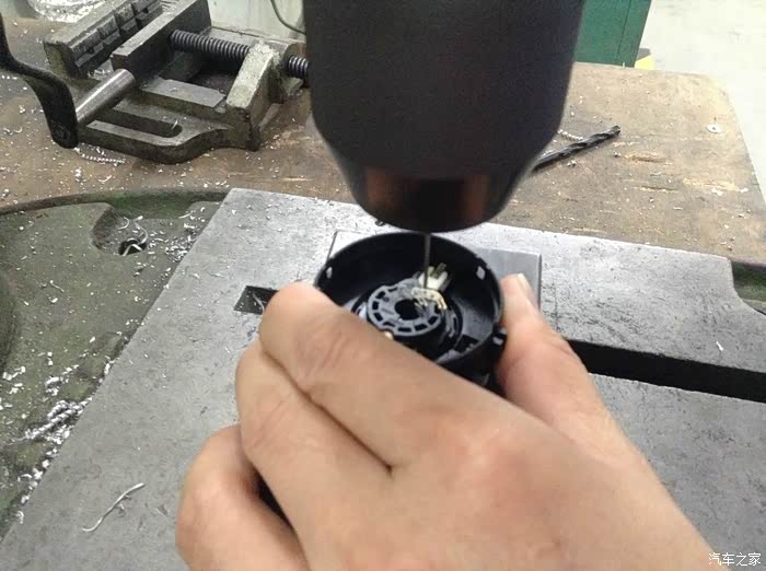

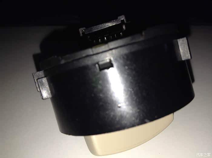

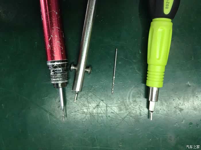

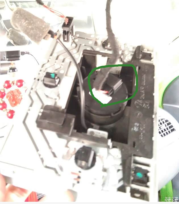

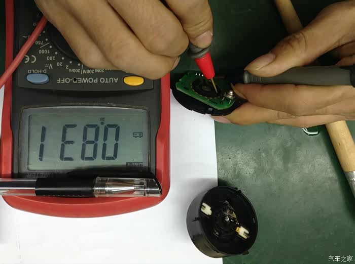

从今年七月份开始发现天窗经常会自动开启,刚开始时只要手动开关一次可以暂时可以控制,但随着时间推移出现了完全不受控制了,只能通过遥控关窗了。在网上查了一下其他车型也有类似的都天窗开关的问题,我分析了一下也应该是开关的问题居多了(原因:可以遥控关窗,证明电机及控制线路是正常的)。上网查开关要100多RMB,是我一周上班的油费,太贵了还是自己想想办法是否能处理好。本人本来是学电子的,估计开关应该是碳膜电位器一类的开关,此类开关多数是碳膜或弹片出了问题。不说废话动手开拆,工具一普通的一字批。四个角有卡扣拆两个接头,两个接已有防呆功能,不会插反不需标记。成功拿下中心位置圆形就天窗开...

从今年七月份开始发现天窗经常会自动开启,刚开始时只要手动开关一次可以暂时可以控制,但随着时间推移出现了完全不受控制了,只能通过遥控关窗了。在网上查了一下其他车型也有类似的都天窗开关的问题,我分析了一下也应该是开关的问题居多了(原因:可以遥控关窗,证明电机及控制线路是正常的)。上网查开关要100多RMB,是我一周上班的油费,太贵了还是自己想想办法是否能处理好。本人本来是学电子的,估计开关应该是碳膜电位器一类的开关,此类开关多数是碳膜或弹片出了问题。不说废话动手开拆,工具一普通的一字批。四个角有卡扣拆两个接头,两个接已有防呆功能,不会插反不需标记。成功拿下中心位置圆形就天窗开关,是由上面三个卡扣扣...

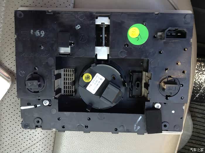

前几天出现过天窗自动开启,傍晚动手了,参考楼主教程,全程半小时恢复,不麻烦。因赶时间吃饭没拍照,简单地回顾一下。
一:拆下,有塑料撬捧最好,我没有就一字改锥轻撬一下
二:取下开关上的电线,中间这个是坚固件连接无机关,固定得有点紧,用一字改锥撬了一下,把边缘的塑料边角都搞碎了一小块,不影响;用手晃了几下取出
三:取下开关,再打开天关盖,这个不麻烦;
四:这里划个重点:也是问题所在的二个方面:一是如人所说的脏,其实这里还是蛮干净的,至少我的是干净的;二才是重点——小弹簧片固定松动,可以看楼主的照片,是三个小孔固定的,时间一久松动了,我没有楼主的设备来另外加工一个镙丝,用了哥俩好的胶水,酒精清洗一下底座,调了一点粘上,等了差不多十分钟看样子固定住了就装回,顺便说一下,酒精清洗线路板及小弹簧片后最好用WD40喷一下,附带把哪个圆形的小开关也喷一下,用了WD40后小弹簧片明显发亮。
五:装回
