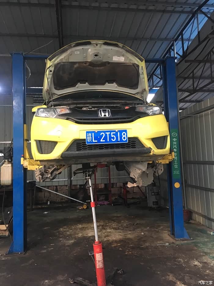

到了修理厂大约是下午两点半,下面这个就是我要减低转速的五档超齿

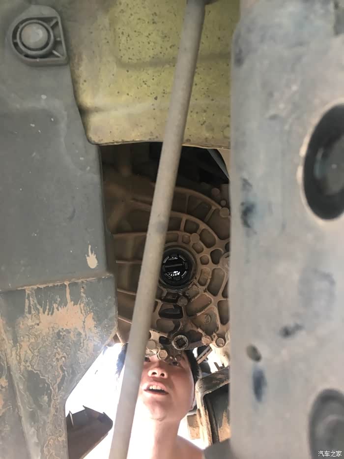

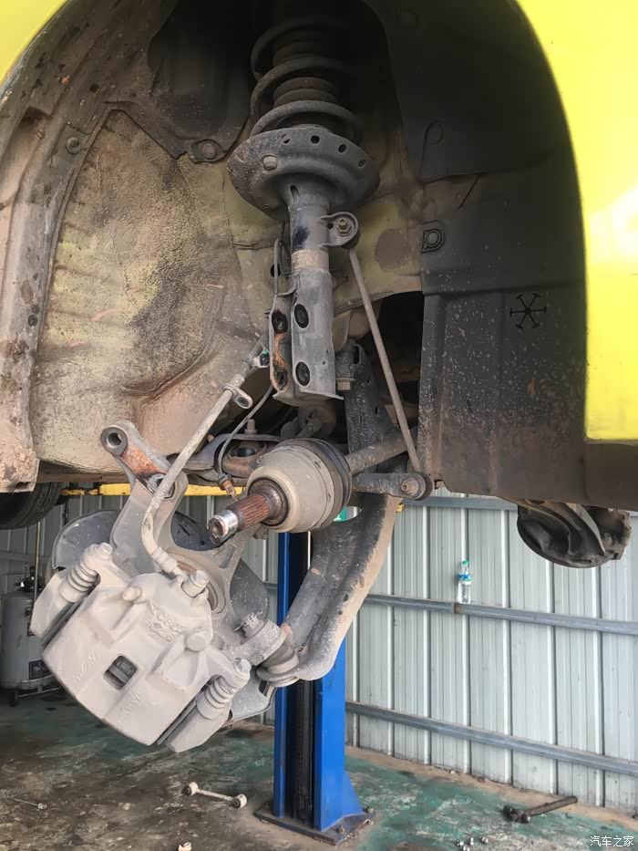

车子先上起重机,然后把前轮拆了。轮子 卸了在把半轴砸出来。那个心疼啊,由于飞度的半轴比较紧螺丝头那里的都砸扁了。好在师傅说装的时候可以拿砂轮磨平。师傅说飞度是他砸过最紧的半轴了

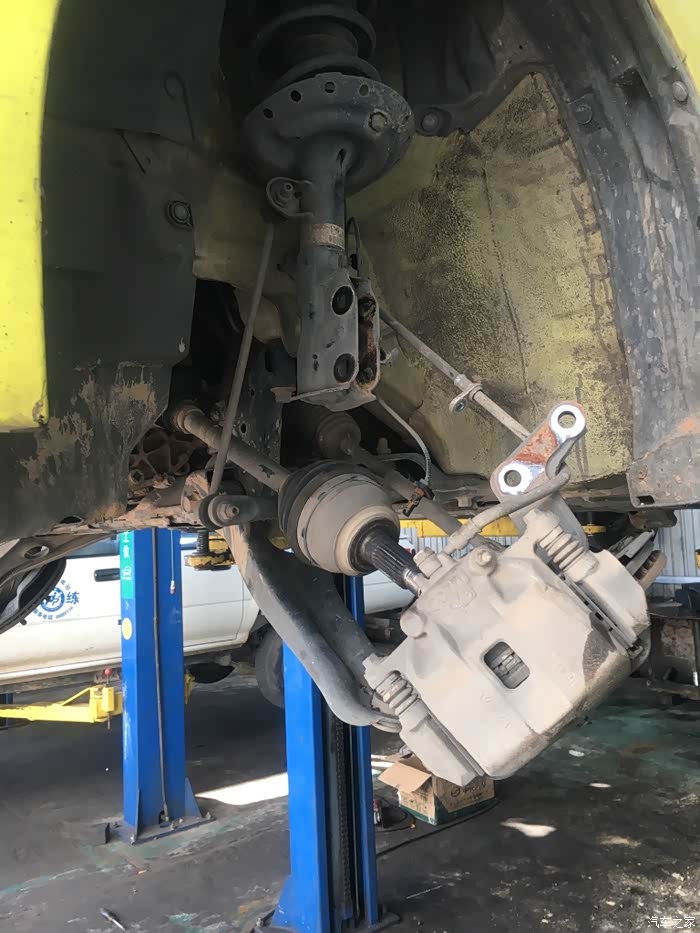

半轴已经卸下,看到中间差速器的小洞洞了吧
这是左右半轴

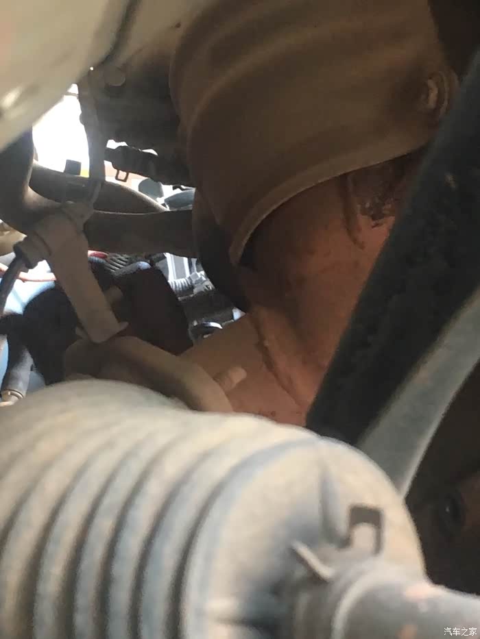

注意!要拆变速箱的车友注意了。排气管那里有个变速箱螺丝。是反的,拆的时候先把这个螺丝拧下来。不然最后拧会磨死个人。我就是最后才拧的

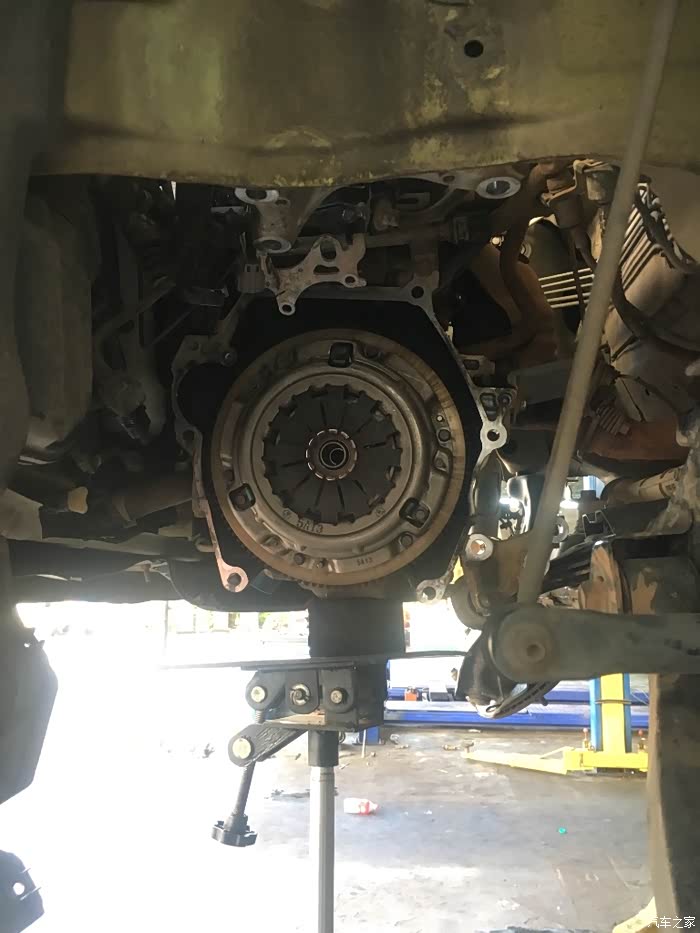

看到离合器了吧,变速箱现在已经拆下来了。
就是把这玩意拆下来,足足从下午三点拆到六点

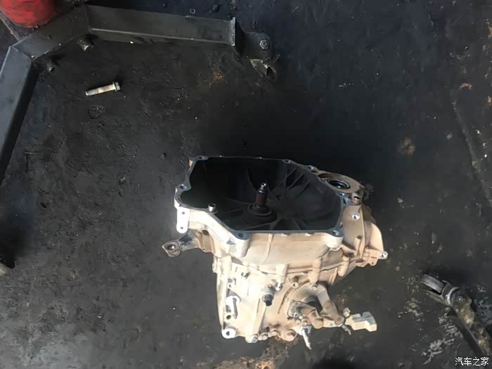

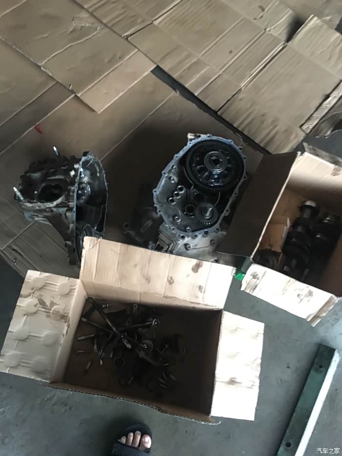

分解之后的变速箱,那个凌乱啊
立着的最顶上的和躺着最小的就是要换的五档齿轮
无奈今天下午去的,拆到现在已经晚上七点了。师傅说装箱,明天在弄
