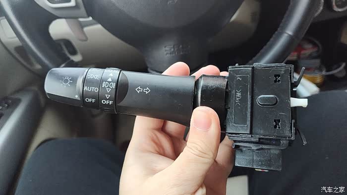

拼多多买的东南DX7转向拨杆(带自动大灯)
三菱进口的转向拨杆太贵了,200–400不等吧;我看东南和三菱的外形很像,本着试一试的心理,买一个试试。

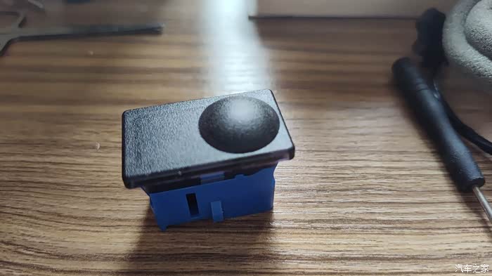

光线传感器实物
收到的模块里面有传感器和线束,只要使用传感器模块即可,把原车仪表台的塑料盖撬开,原车线束对插即可。

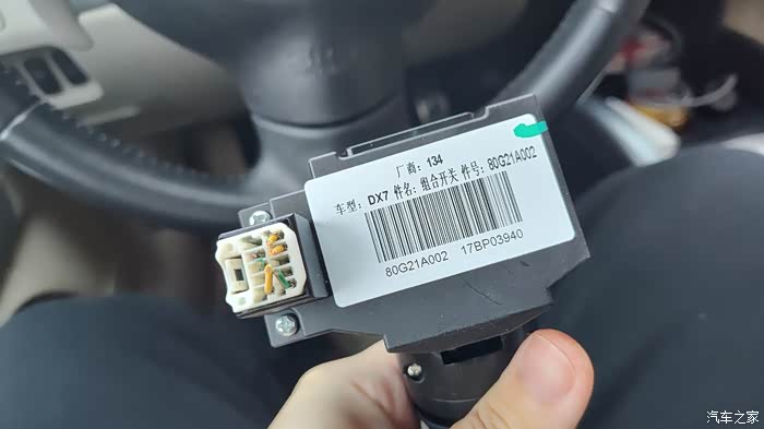

东南DX7转向拨杆模块
拿到东南的拨杆,发现白色10pin连接器出线方式和底座高度不一样,看来不是简单的拿来主义,但这就有点尴尬了,插上没反应,根本用不了;到这里可以结束了。
带自动大灯的东南转向拨杆
买都买了还是研究研究,除了后盖模具和电路板,其他拨杆模具和前盖应该都没变,应该还有救。

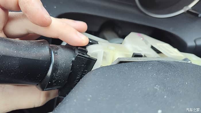

按住卡扣拆下转向拨杆
把原车转向拨杆和拆车的拿走研究研究。

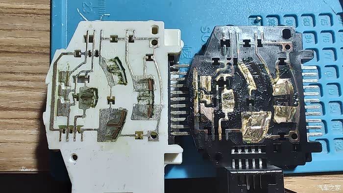

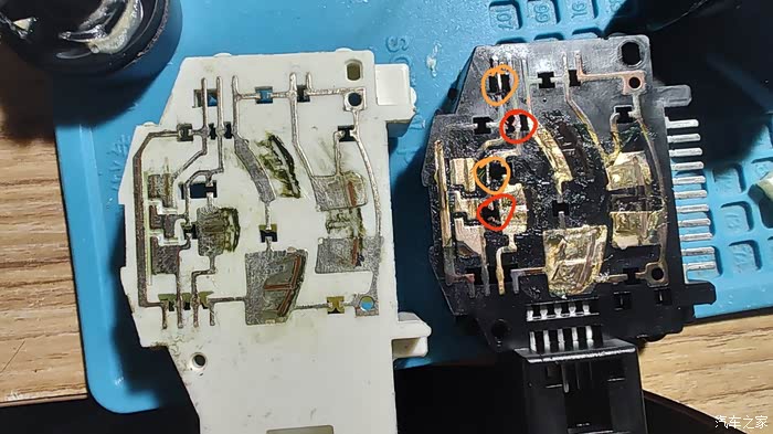

东南DX7拨杆触点(左),原车拨杆触点(右)
拆开拨杆,主要是触点最左边涉及到大灯开关,原车是3个档,但自动大灯是4个档,最是通过触点组合实现档位识别的,那理论上改成一样的就可以了。
按照东南的触点连接方式,把原车的修改一致
把红色的铜线打断,再把黄色断开的位置焊在一起;装回去之后上车大灯确实有了4个档,都能对应到相关功能(Auto能亮),但雾灯只能开不能关,对比两个拨杆的雾灯旋钮电路板,匹配电阻阻值还不一样,所以沿用原车的即可。

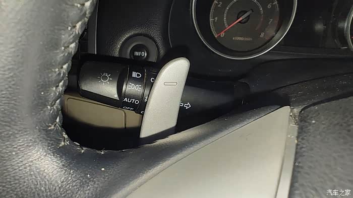

把拨杆拼成一个总成,安装到位
装回去发现Auto档大灯能亮,但内饰背光都不亮,应该是没收到信号,有个安全模式(在Auto逻辑失效情况下,依然能实现行车照明功能);感觉是有隐藏功能没刷,要不网上也不能那么多刷隐藏的。

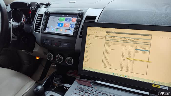

使用mut3进行编程
买了个Openport2.0,先试试网上普遍用的mut3软件,驱动装了好几版,最后终于通信成功了。
mut3可选编码内容
通过个性化功能并不能实现自动大灯功能开启,得需要编码功能,但简单更改选项是不让更改的,自己能通过编码导入,但也不知道编码需要改成啥样,mut3基本就放弃了。

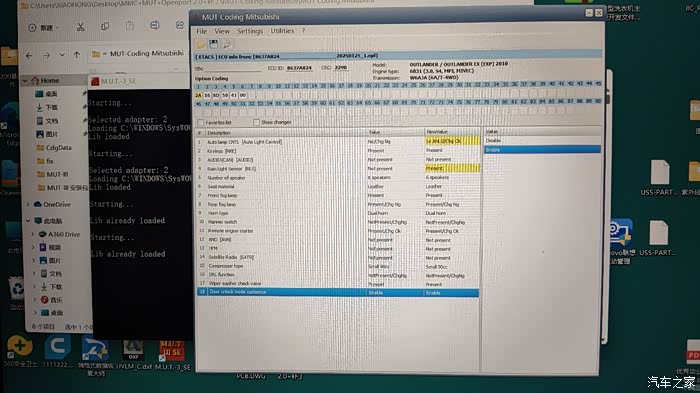

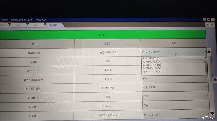

使用MUT Coding进行编程
按照B站、国外论坛、群里的方法,直接使用MUT Coding来刷隐藏,这个能更改的比mut3要强大的多,而且几次下来也没有出现失败的情况,简单好用。
修改相关选项
通过软件把原车编码导出,把自动大灯和光线传感器都按备注修改,之后再写入;成功后调到Auto档,挡住传感器大灯点亮(内饰背光也亮),用手机闪光灯对准传感器,大灯熄灭,亲测可行。
