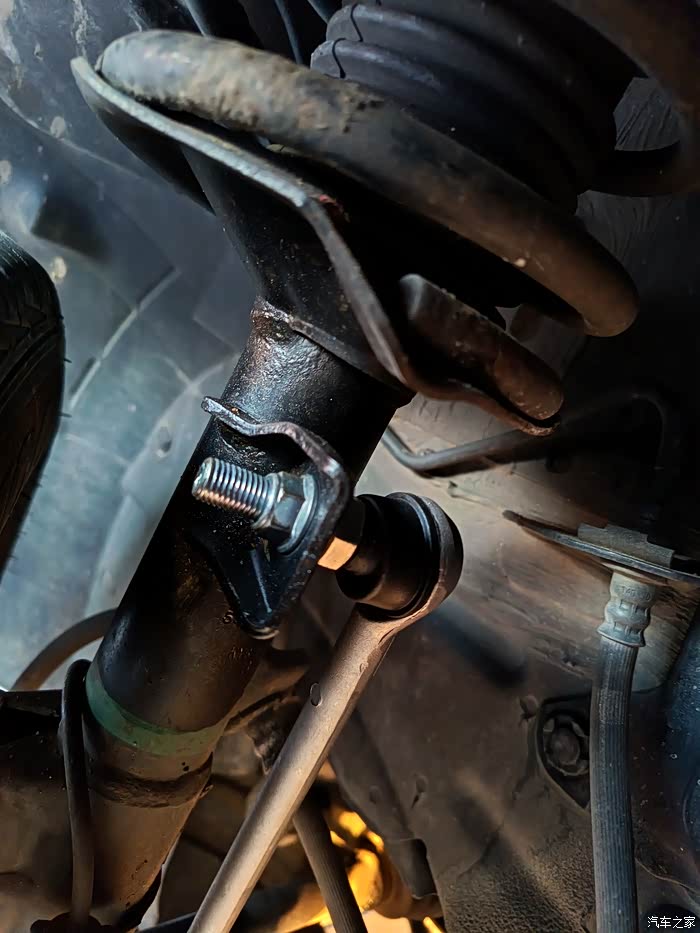

老轩逸换了拉杆又发现减震漏油?!有车友推荐更换品牌和办法的么!?谢谢

其实像这种车型没有必要换太高端的品牌,这个车本身配备的减震器就是经济实用型的,所以后期更换的时候可以看一下像天合的或者kyb的黑桶减震器就行,一般市场价格的话在300块钱左右就可以了,这个更换起来相对比较简单,去修理厂的话,手工费一般不超过100块钱。

用万里路蒙诺吧,一套价格1200多元,品牌知名度较高,产品质量可靠,减震效果较好,能有效过滤路面颠簸,提升驾乘舒适性。

你好,老板,通过你上面发的照片来看,我们这个车辆减震器确实存在这个漏油了,泄压问题出现会引起车辆走在颠簸路面减震器缓冲不好引起声音响的问题,导致车辆舒适度下降,解决问题的话可以进行更换一个品牌的减震器使用,可以更换一个冠军品牌的,或者是这个KYB,品牌的减震器进行替换就可以解决这个减震器漏油的问题,
品牌的减震器费用参考价格的话是在350到400块钱的费用,单个减震器的费用价格。

老轩逸还研究减震换什么品牌好呀,我觉得没必要。就换原厂的就行,正常的话能用不少年头了。
