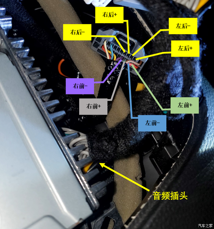

四路喇叭的线序,注意区分正负极!注意对孔!
接线时注意端子的顺序和方向,插好后别忘了把黑色塑料卡扣摁回去。

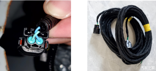

要求不高的就在网上买两条后门喇叭线,不需要自己做了,可以直接对插原车和BOSE喇叭。前门买两个带线的公口,插上原车插头后再接线。
后门喇叭线我是这么布的。本来想把左后喇叭线绕到中控后面,发现穿不过去,所以还是走了方向盘下面。右后喇叭线放到空调面板后面即可。
注意固定线缆,防止异响!!!
高音喇叭线最好是从主机引线到A柱,这样布线简单,如黄色标线。红色标线需要穿过前门的线管,前门的线管很难穿线,所以不建议从这里走线。

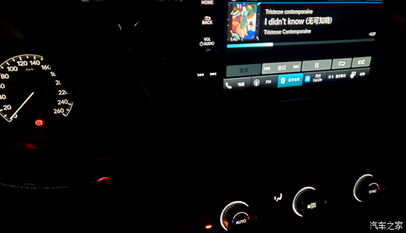

把线布好了,先改一下车机的设置,试一下音,再恢复盖板。
在主界面同时长按“home键+音量键+上一曲键”到Diagnosis界面,然后点击”Detal Information & Setting “, 进入后再长按”home键“,接着点击“Vehicle Model information” - “Vehicle Setting” - “3K0-H0” ,选一个高级的如“3K0-H2” 。等待重启后会进入自检界面,长按“home键+音量键+上一曲键”到Diagnosis界面,再长按“home键”出现Inline Diag Setting,点击“Incomplete”选择“Completion”。
这样再进入音频设置就会有前后左右四路喇叭了。

升级之后提升还是非常明显的,有了高音的加持,人声清晰了很多,高中低不像以前那么浑浊了。哎本田真是太抠了。
