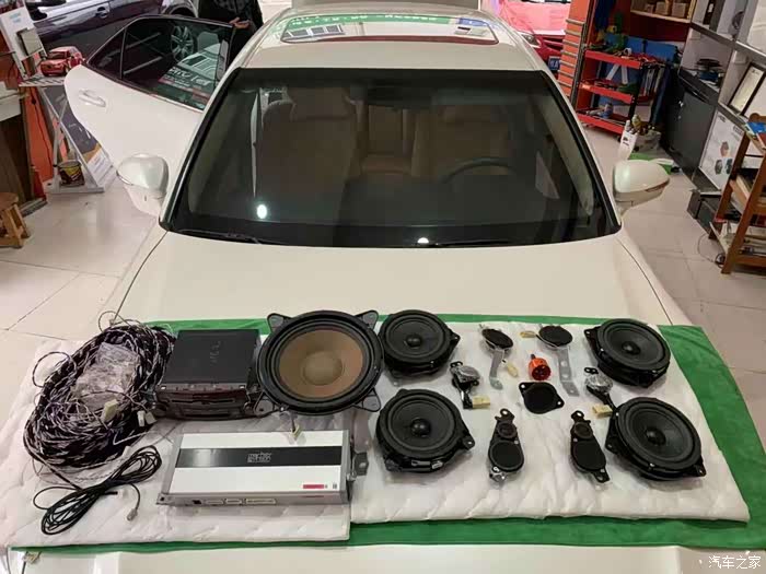

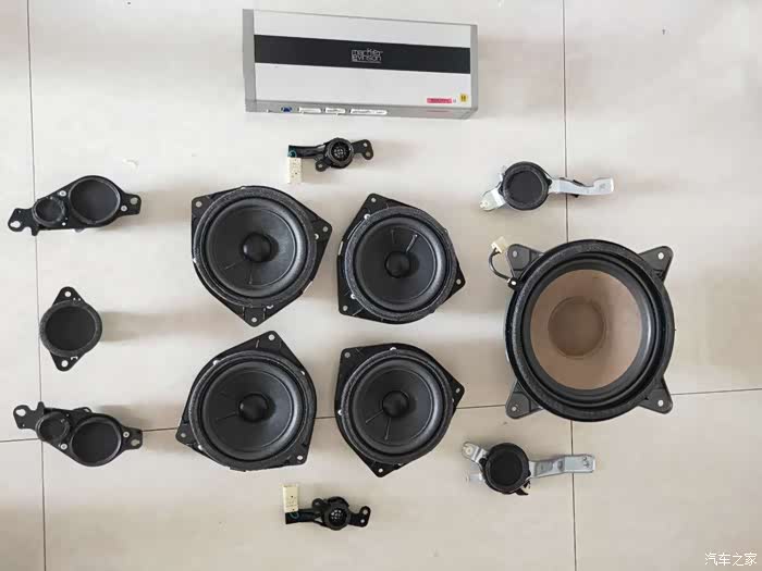

安装之前来一个大合照。 一套14个喇叭,11路功放。 马克主机,全车无损对插线束。 同轴线
雷克萨斯GS一套14个喇叭,马克莱文森是一个系统,根据车辆的大小,空间,喇叭距离,喇叭的方向,延时的设计。GS与14代皇冠师出同门,内部空间与布局设计相差无几,所以这套系统安装在14代皇冠声场完美匹配。 如果你14代皇冠硬塞LS的系统,那就呵呵了。

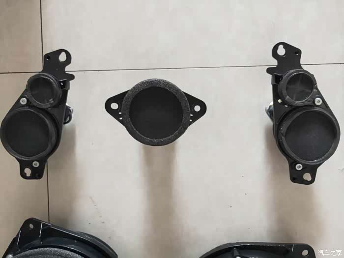

这三个喇叭我觉得是马克的精髓,一个仪表中置喇叭,两个仪表左右两边。中音十足,声音反应灵敏!赞! 它的人声特别的赞,中频是马克的精髓,因为中频很好出来的声音很有厚度。 不像音响改装店那种两分屏声音很尖锐,听久了就会烦躁。 中频是人体听起来最舒服最耐听的频段,所以改音响也有一句话,得中频得天下。

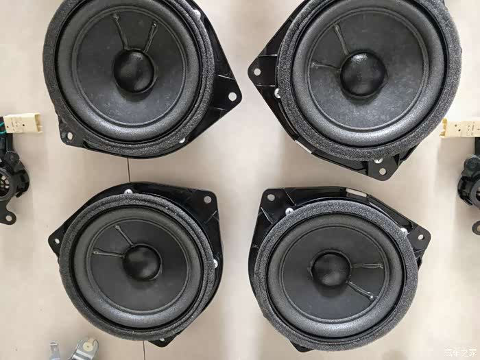

4个门的6.5中低音,负责打鼓的声音,声音浑厚低沉,配合后面的大低音声音连成一体,非常有弹性,第一次试音有被震撼住的感觉。 题外话,很多车友问我,4个车门需不需要做隔音之类。 安装马克莱文森这种原车音响,14代皇冠不需要做隔音。 因为贴多止震板除了增加不必要的重量,还会增加低频。车门嗡嗡嗡,改变了喇叭原来的味道。 原车音响,原汁原味即可。 这4个6.5马克低音喇叭作为低音辅助作用,震动不会很大。不需要做隔音。

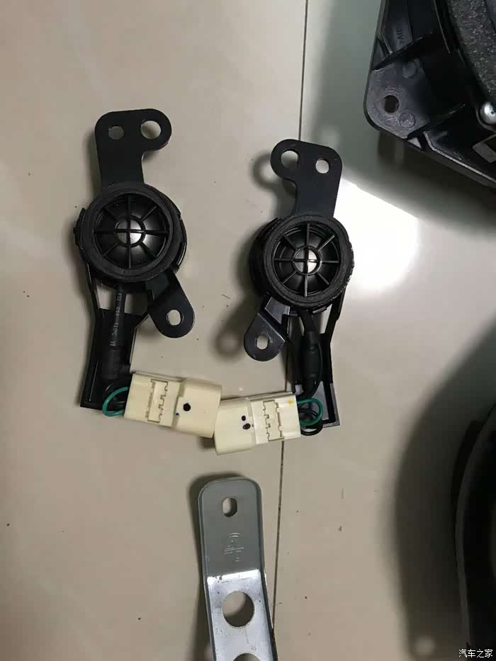

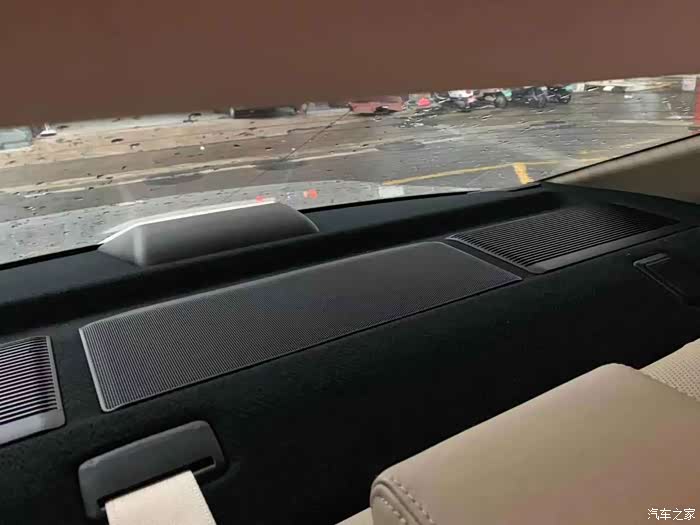

后挡风玻璃下面的两个中音喇叭,左右各一个。马克的中音全是卫星喇叭,小而强大,体验过的都知道。 它们的作用是增加音场的环绕感。
后面的高音,人声毒物。 主要用于后排乘客的音场辅助。

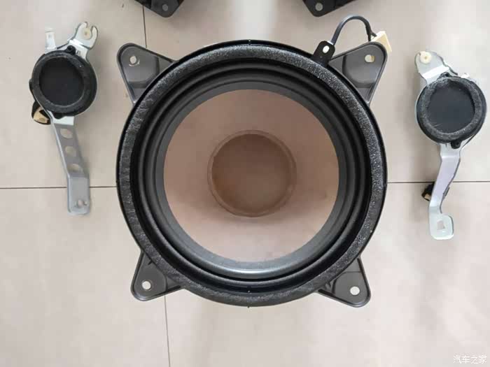

GS10寸大低音, 很重要的一个喇叭,不单单是低音的辅助,还可以联合4个车门的低音喇叭融合起来,让整个声场的低音下沉。 出来的整车低音效果浑厚重实有弹性。很让人舒服。
它的原理是低音打出,撞到后档玻璃的斜角反射到仪表台形成一个舞台的效果。不愧是全球顶级音响,这种设计的效果,不是在尾箱装一个轰轰轰的低音炮能比拟的。

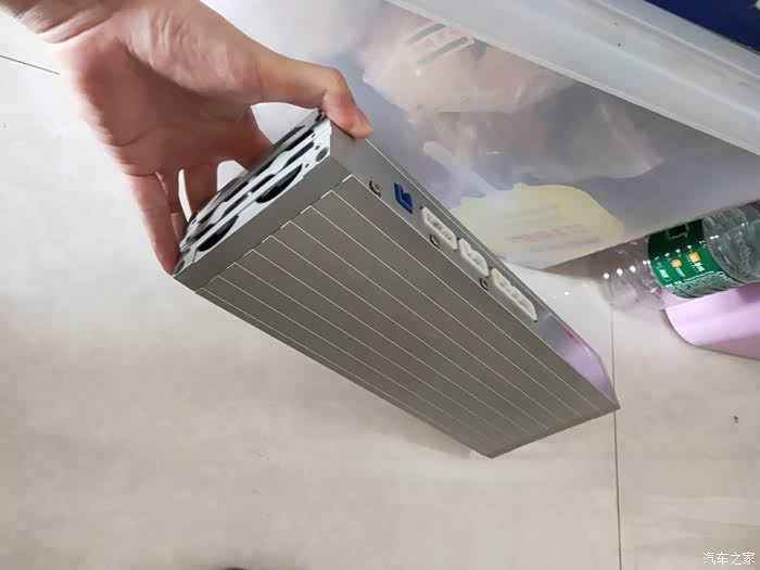

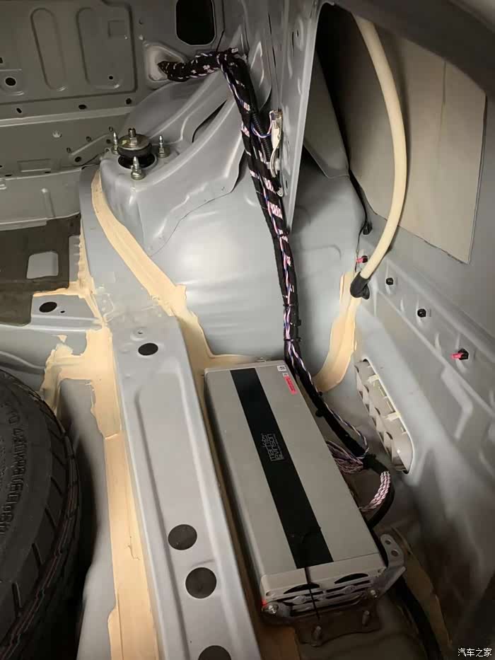

功放自带风扇散热,最主要的是在右后尾箱下方原装位置安装。

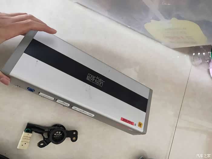

马克的功放,环绕的毒物。这个功放一共11条声道!每个喇叭一条声道,不像皇冠原厂功放2个喇叭共用一条声道。内部有DSP处理,多声道环绕。最主要的一点,他和14代皇冠的声场延时完全匹配。

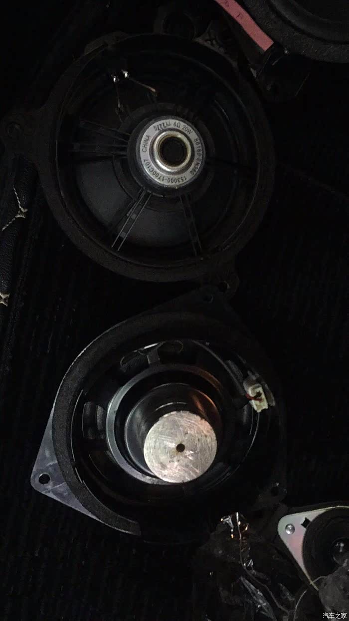

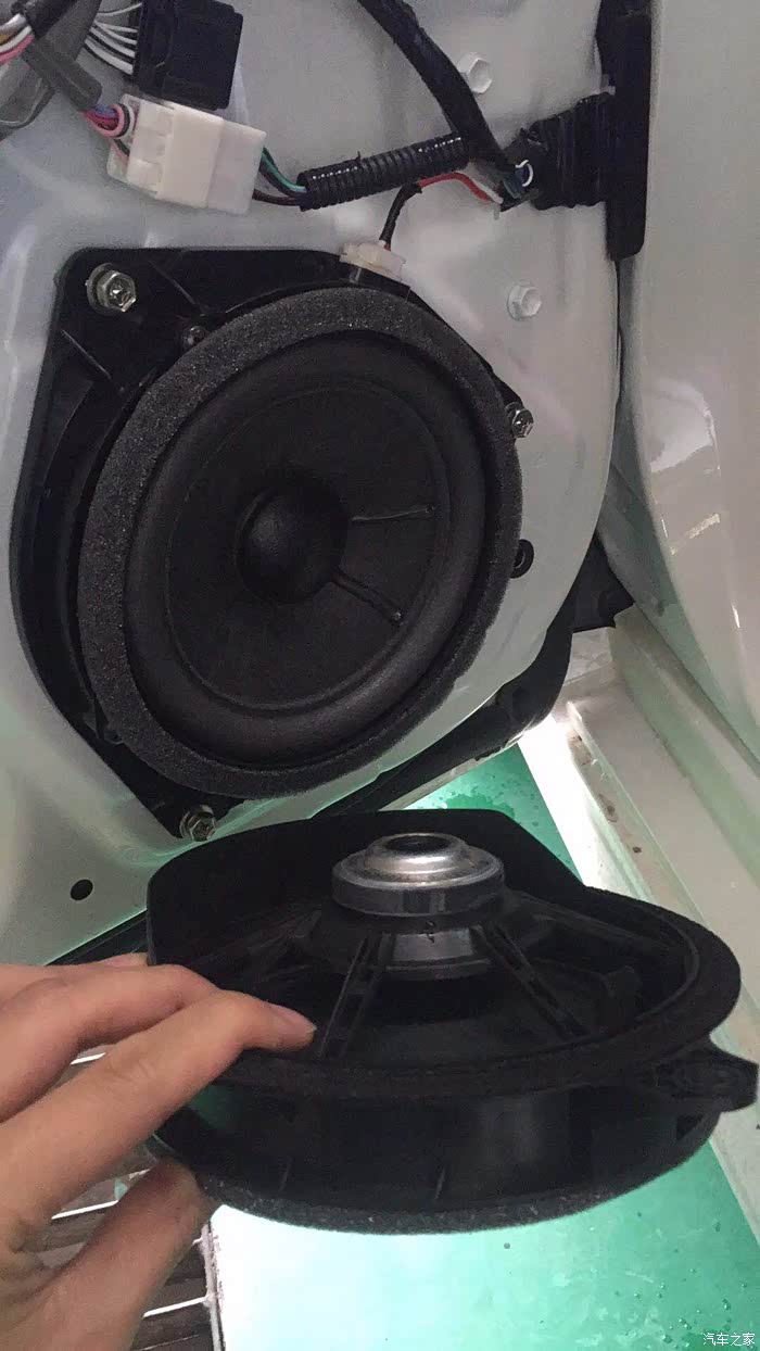

一个马克的喇叭大概是原来喇叭重量的三倍, 效果很好,声音真的很低沉。备注:车门不用做隔音,因为马克四个车门的喇叭只是辅助作用,震动并不是很大。止震板贴多,会增加低频。车门里密封起来嗡嗡响,会改变喇叭原来的味道。并且多余的增加了车辆的重量。
外表对比,好像没多大区别,但是声音真的是很低沉很低沉很低沉,注:这低音喇叭必须要有功放才能出效果,没有马克功放的话,主机是带不动的,想只换4门喇叭不装功放的同学注意啦!

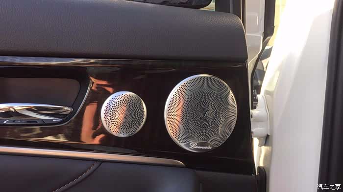

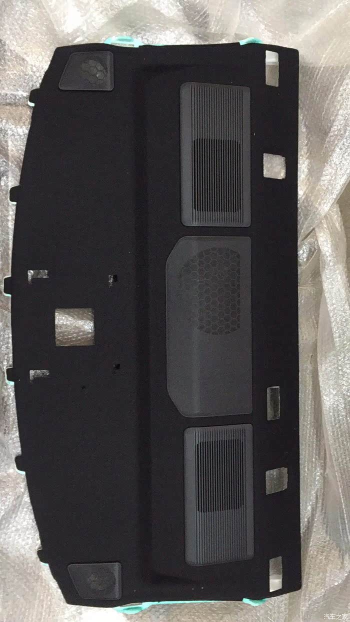

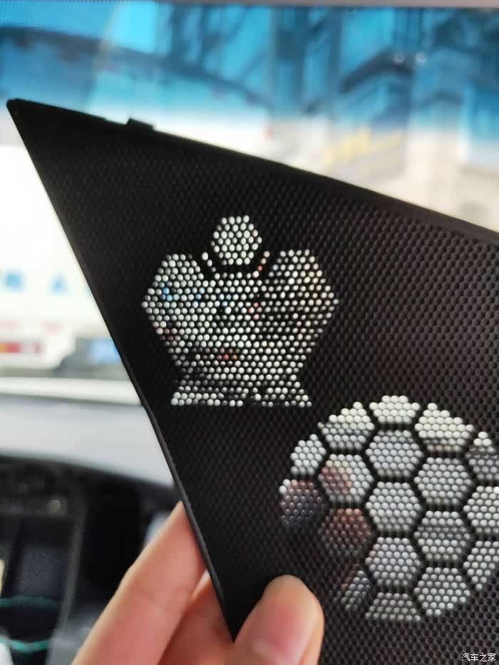

从一开始装马克就在研究这个后门的喇叭罩要怎么安装才好看,看了很多喇叭罩都是觉得不完美。 偶然看到这个柏林之声的罩子,就中毒了。 终于在闲鱼找到拆车件,并且顺利安装上。效果非常完美。非常协调,和原装的一样。

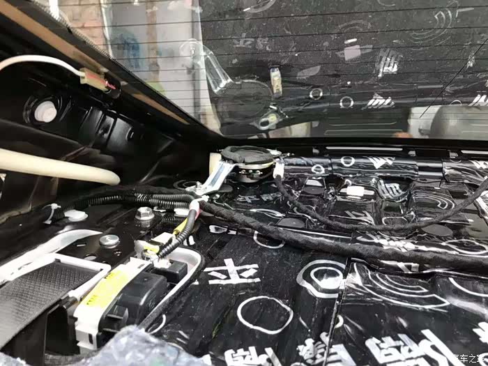

买了一张大能隔音止震板,真的没有异味。简单贴了一下后挡玻璃下面的铁皮,那个铁皮真的太薄了,太薄了!避免装大低音共震异响。

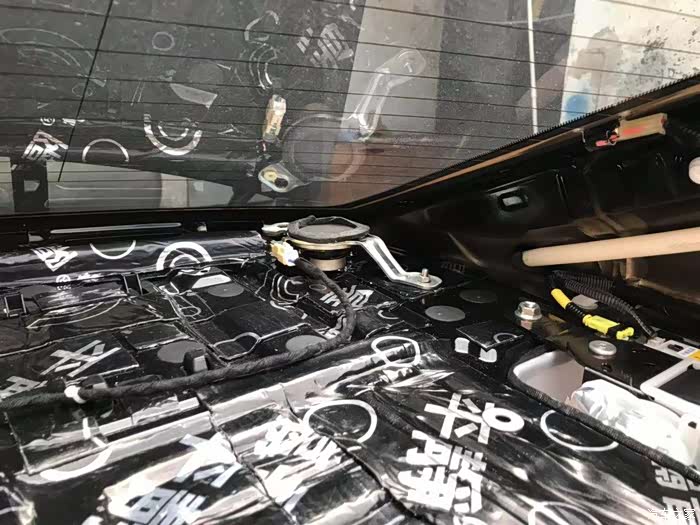

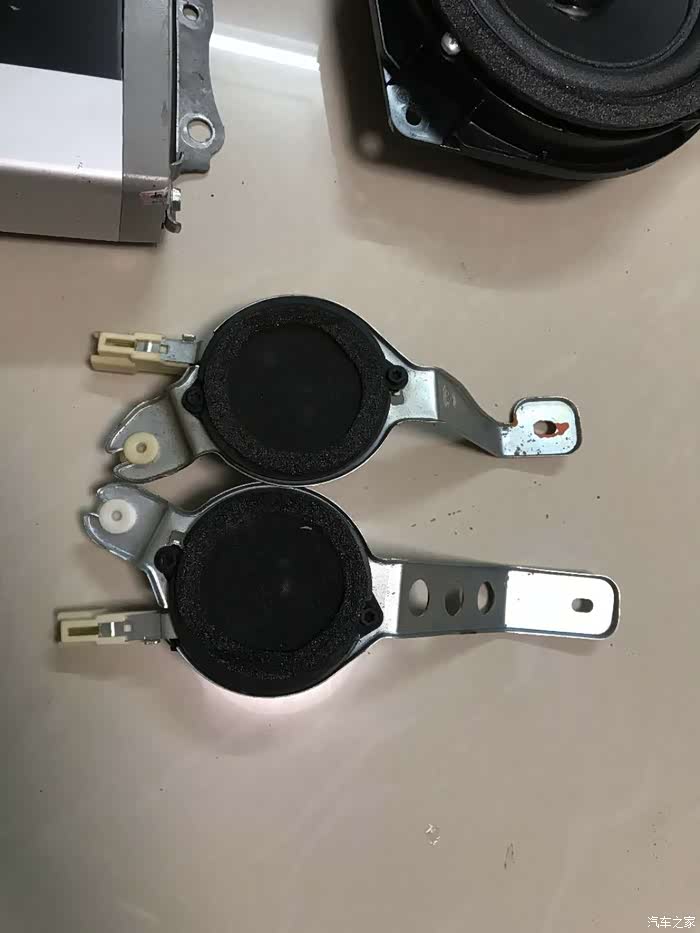

后声场的中音喇叭,强大的卫星喇叭。螺丝位都留好了, 安装的位置已经预留好。 后平台的这块铁板太薄了,需要上下都贴一点止震垫。 (借图)
后面的卫星喇叭,环绕作用。通过后档玻璃的斜角反射到前面形成环绕。(借图)

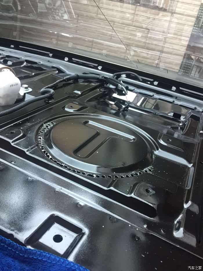

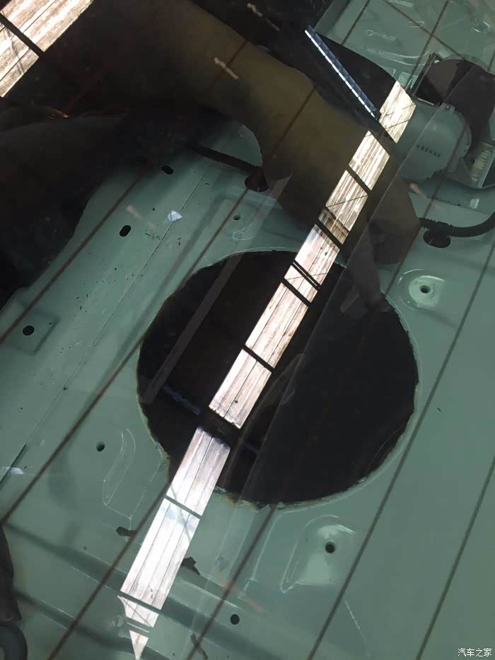

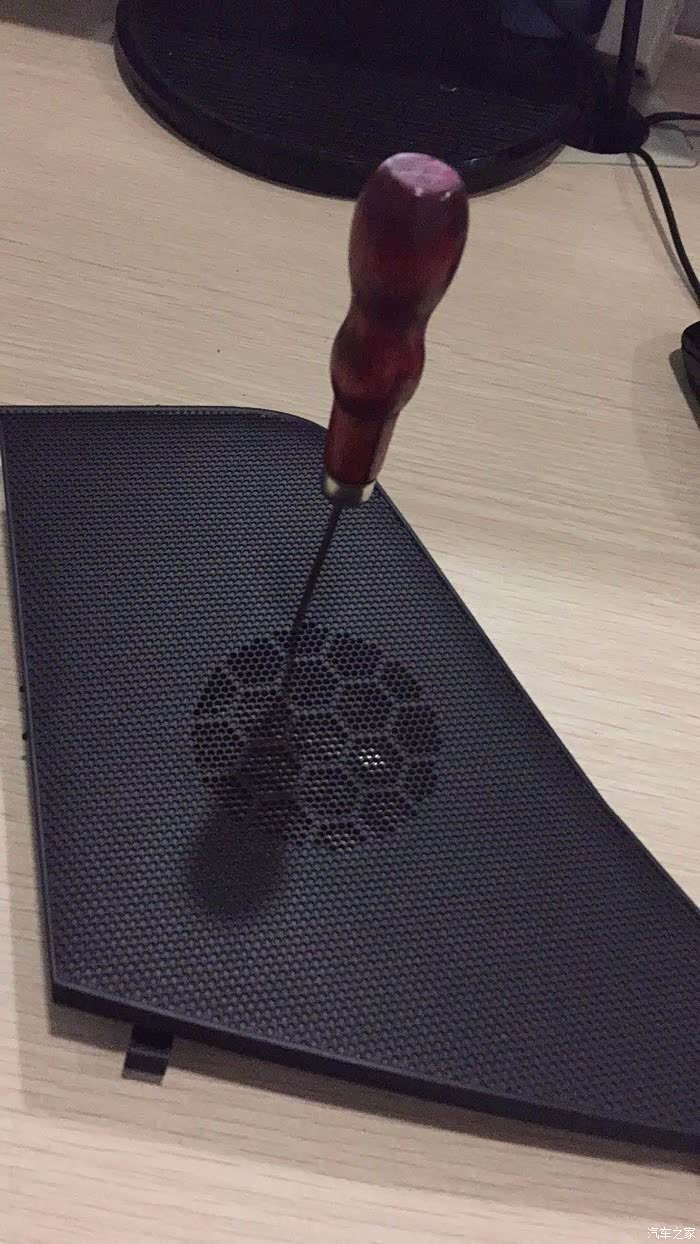

后期补上的图,展示开洞的方法。很简单
时尚版皇冠,后面预留的大低音喇叭位置要自己开洞,还好螺丝位已经留好了。凸起来的圆圈,割开就行了很简单。5分钟搞完。

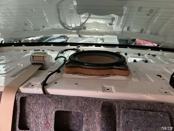

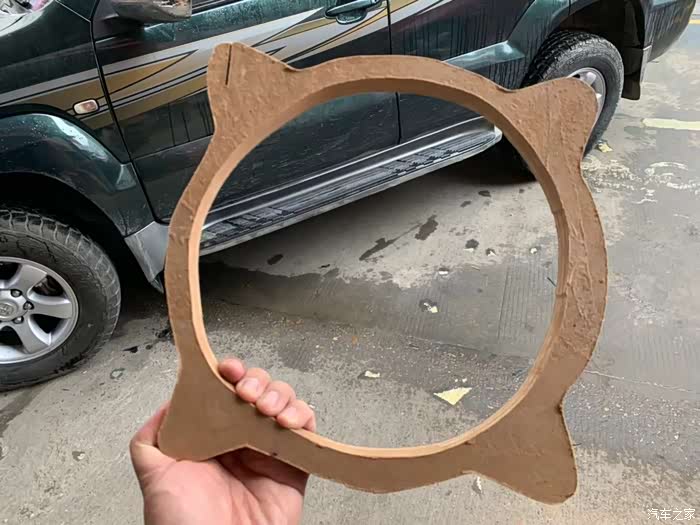

自己做的大低音木垫,目的是10寸转8寸的安装位置,另外也可以喇叭缓冲的作用
大低音的安装,基本原装位置。木垫可能很好的缓冲和密封,让低音更加纯净

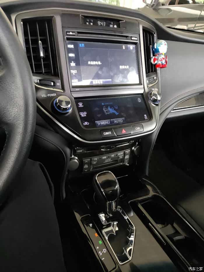

马克主机装车效果,非常匹配。 6碟DVD主机。 上下两台主机都可以随意切换使用。
听CD和DVD 用马克主机
听蓝牙,收音,电话和其它功能使用原车主机。 原车主机所有的功能都不变,原车主机和马克主机随意切换使用。很方便。

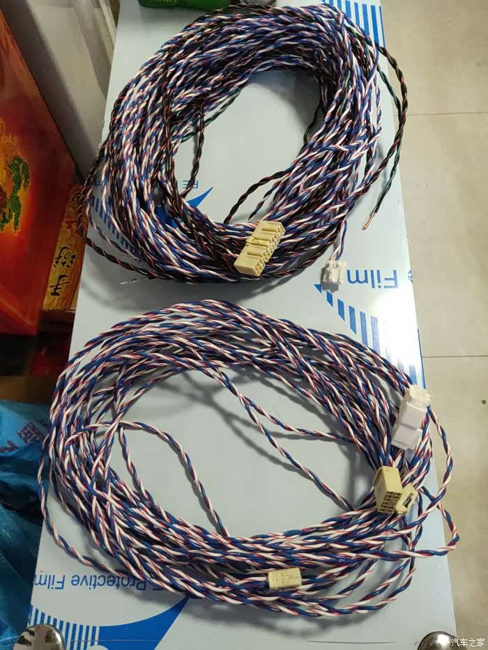

低配的皇冠是没有功放的,也没有功放线束,所以,线束要自己做。用的全是德标1.5平方最好的双绞线, 信号线全部用带屏蔽的,插头全部用回原装的拆车件,每一条线都保证无损连接。和原厂一样。不会产生任何隐患。
自己制作的无损对插线束,不破坏原车任何一条线路,直接插头对插即可。 用的是丰田原车的插头。 线束并不是那种家用的花线哦,用的是最好的宝马双绞线。好马配好鞍,线材非常优秀。安装了以后没有一丝杂音。全车线束都是插头无损对插,不用破坏原车任何一条线路。电源直接在原车保险丝盒顶配皇冠的30A保险处直接插电。安全无隐患,全原车效果。

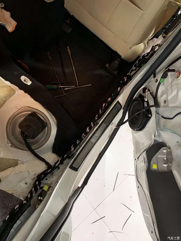

功放的走线,非常完美。功放原装位置。
马克线束和原车的线路一起走到主机后面。原装位置。

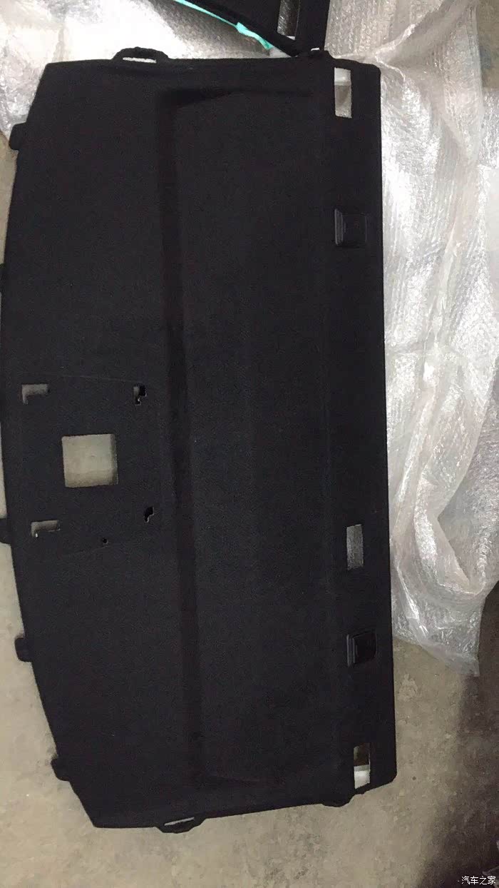

这个是原车的,没有喇叭洞
换了高配的后挡风玻璃饰板,旁边有两个很大的是顶配的空调出风口

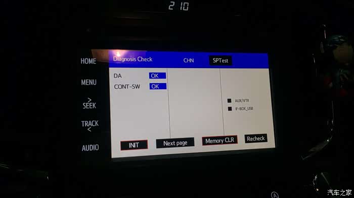

马克功放都是带协议的,主机和功放必须要破解调试才能正常使用。 协议另外还需要特别的调整,不然就算出了声音,整个声场都是乱的,不清晰,甚至会爆音。呵呵,只能说,真正会玩马克的人不多。
成功!音质细腻环绕。每个喇叭的平衡做到了极端,不愧是全球顶级音响!。欢迎和喜欢马克,喜欢折腾的车友一起交流分享。

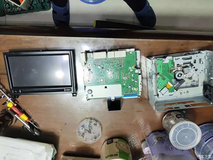

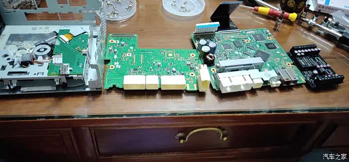

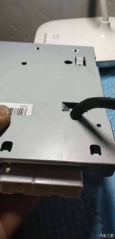

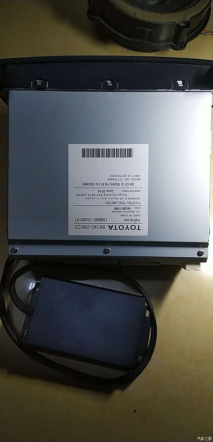

拆卸原车主机,可以看出原车主机用料是能省则省,内部是比较单薄寒酸的。难怪音质这么差。 一套音响,没有一台好的主机输出,再好的喇叭和功放也发挥不出来。

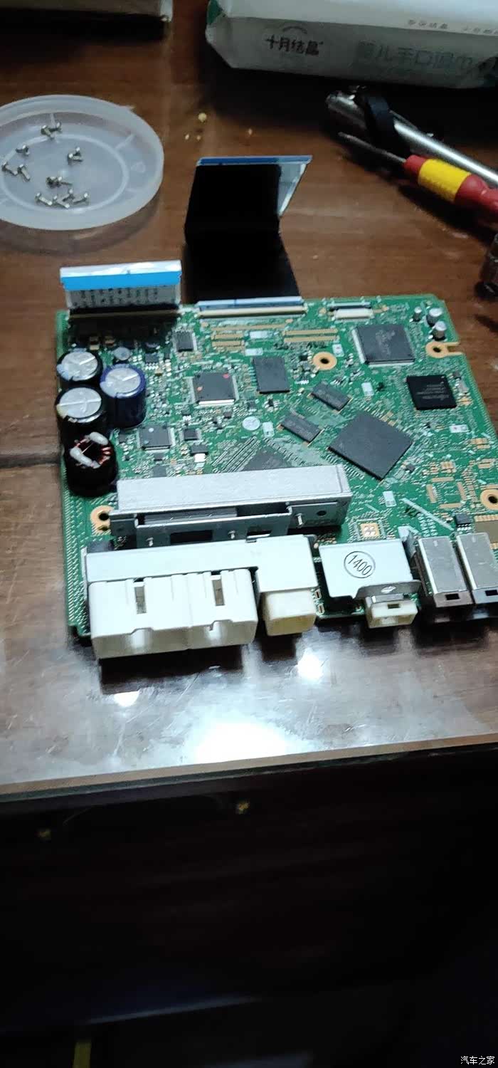

拆检原车主机,可以看出,主机电路自带功放块,高电频信号输出,因为高电频信号输出电流过大,声音粗糙,底噪大,甚至爆音等现象。

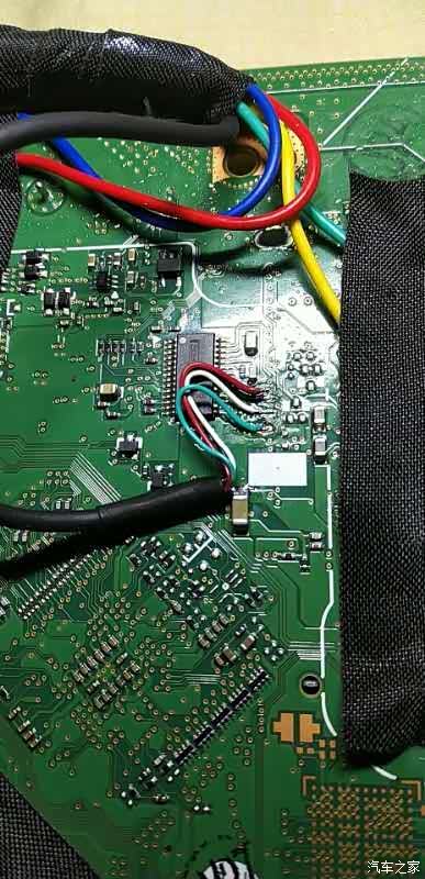

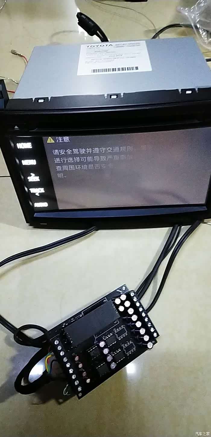

经过研究,决定对原车主机进行改造升级。 1)改造成与马克功放相对应的平衡输出信号  2)改成低电频输出 3)更换发烧级MUSES02 运放

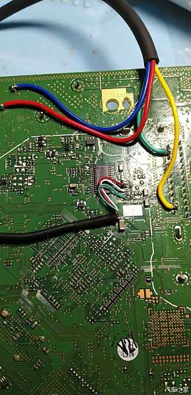

引出信号源
在合适的位置引出信号源

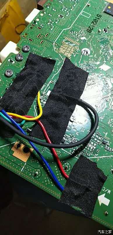

走线
防护必须做好

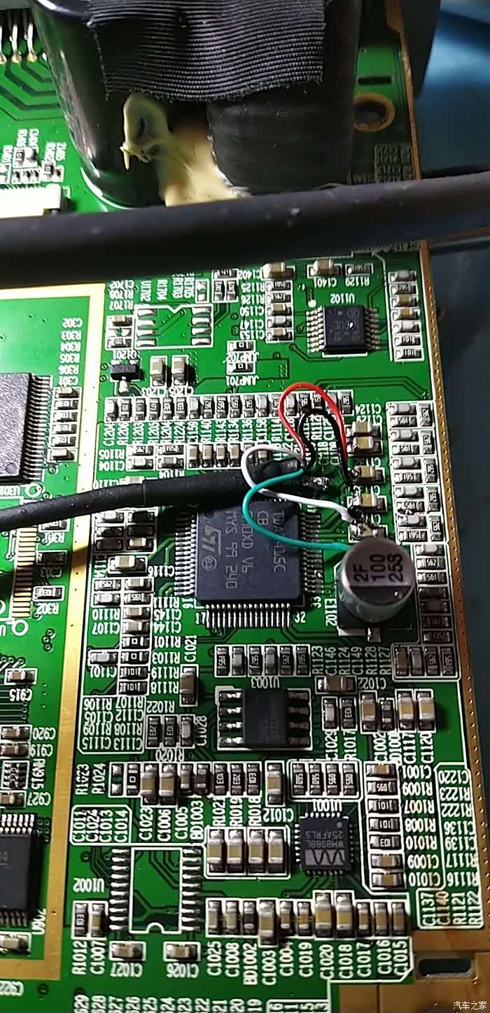

制作平衡板,更换发烧级运放。一个好的运放出来的音色风格都会带来整体的不一样。懂的人自然懂

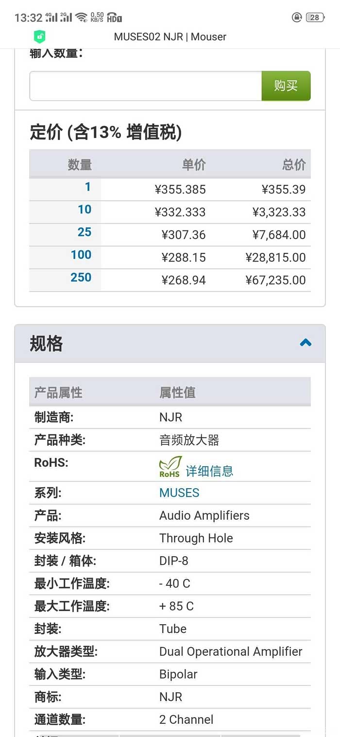

运放的参数介绍,这个运放不用多说,懂的人自然懂,声音暖,甜美动听。不过市面上99%是假货。渠道很重要
走线
改造成功,测试达到理想效果,声音提升一大截。出来的声音清晰温暖,非常的甜美动心,感觉是换了一台主机一样。大大的超过预期的效果。这是一个以外的惊喜。自己动手改造就是不一样,用的是正品的材料,材料要下得足才有效果。
