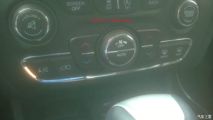

1.同时按住档位附近主驾驶侧的空调升温键、降温键、以及前窗键(红色框框住)不放,并坚持5秒钟以上。

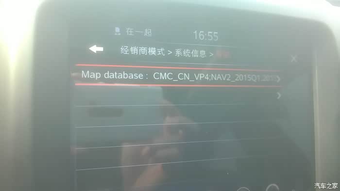

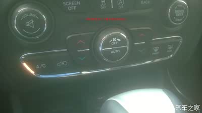

2.进入“经销商模式》系统信息”,选择Navigation。
3.进入“经销商模式》系统信息》导航”,查看地图版本。
