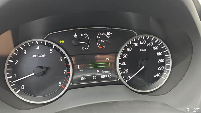

10.1日休假在家,正好领导的轩逸到了维保日期了也开到5000公里了,5.9万公里,早上就起来开始自己换机油了。
记录一下更换前的公里数

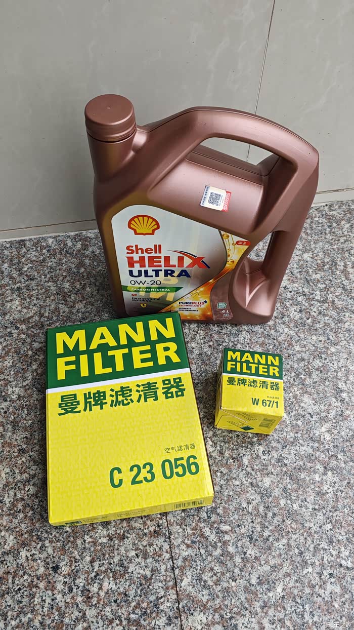

还是一如既往的壳牌和曼牌组合,空气滤芯5千更换拆下来和新的一样,可能我们这里空气环境好,没有扬尘。
具体过程不表了,太简单了,弄完下小雨了。

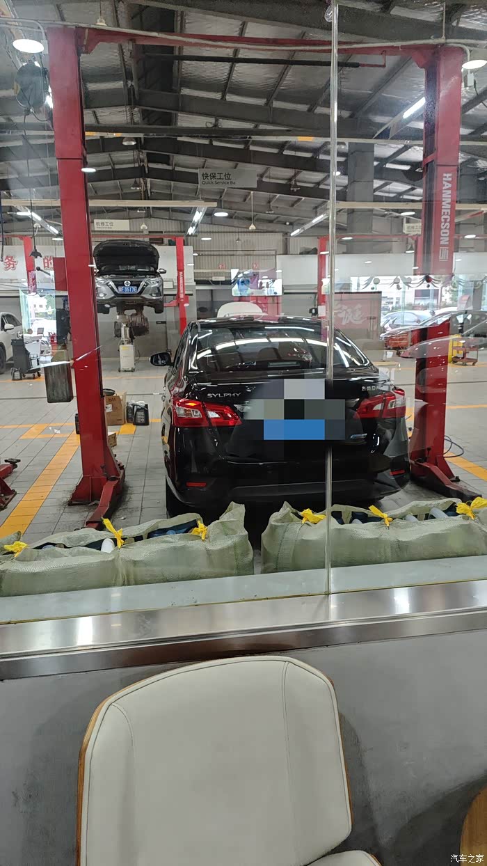

早上干完活顺便检查了一下刹车片,好家伙,居然快要磨没了,马上打电话给4S,告知有货,所以午饭也没吃就直接去4S了,排到下午第一个给我安排上。
先来晒一下总费用,更换前后刹车片,拆油底壳换变速箱油及有网滤芯等,一共1790元。

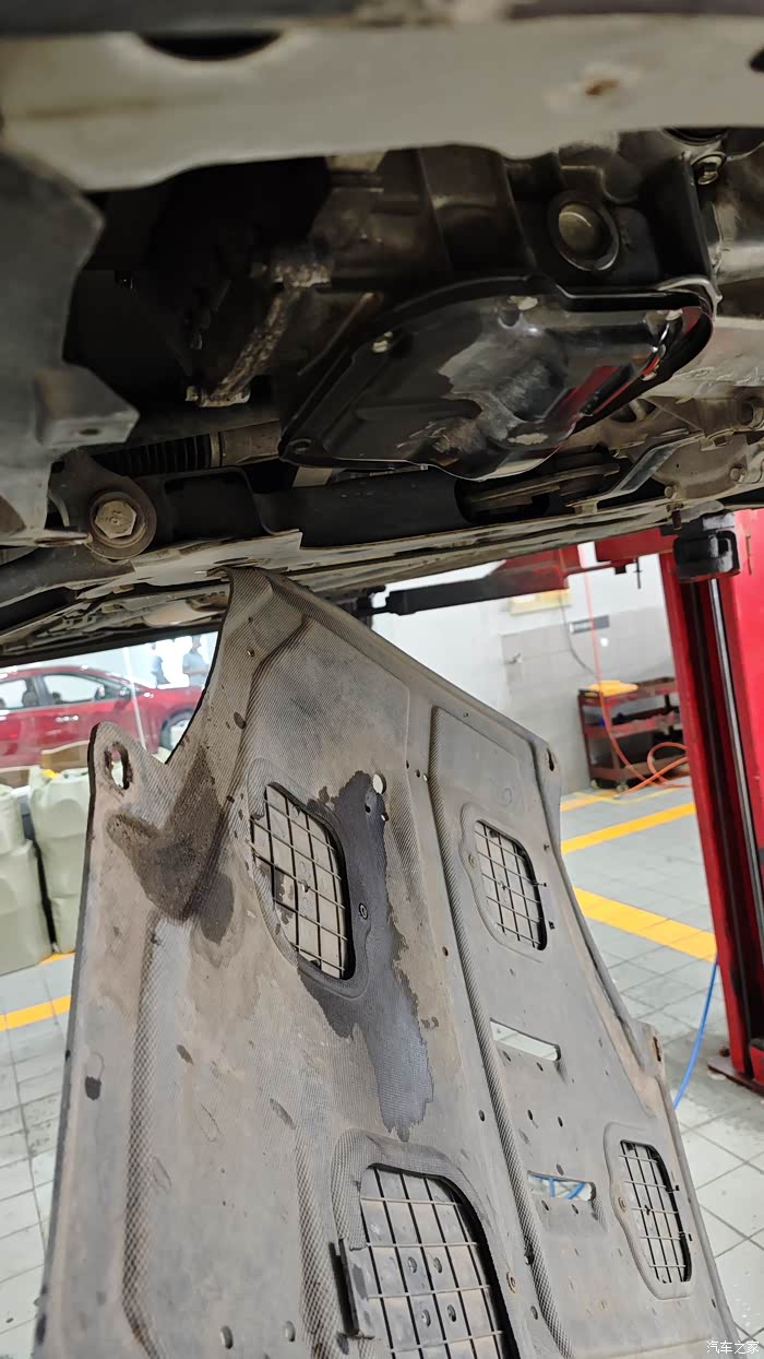

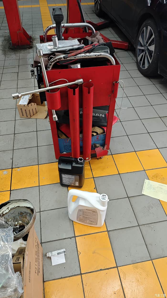

到店等待上架
这个溢油螺丝更本就放不出多少变速箱油,还是相当需要拆油底壳的,整套流程我在旁边看着,还是非常简单的,以后可以自己换。

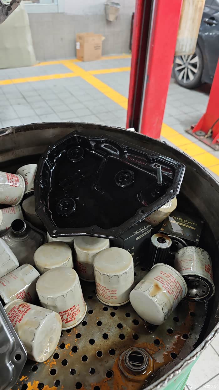

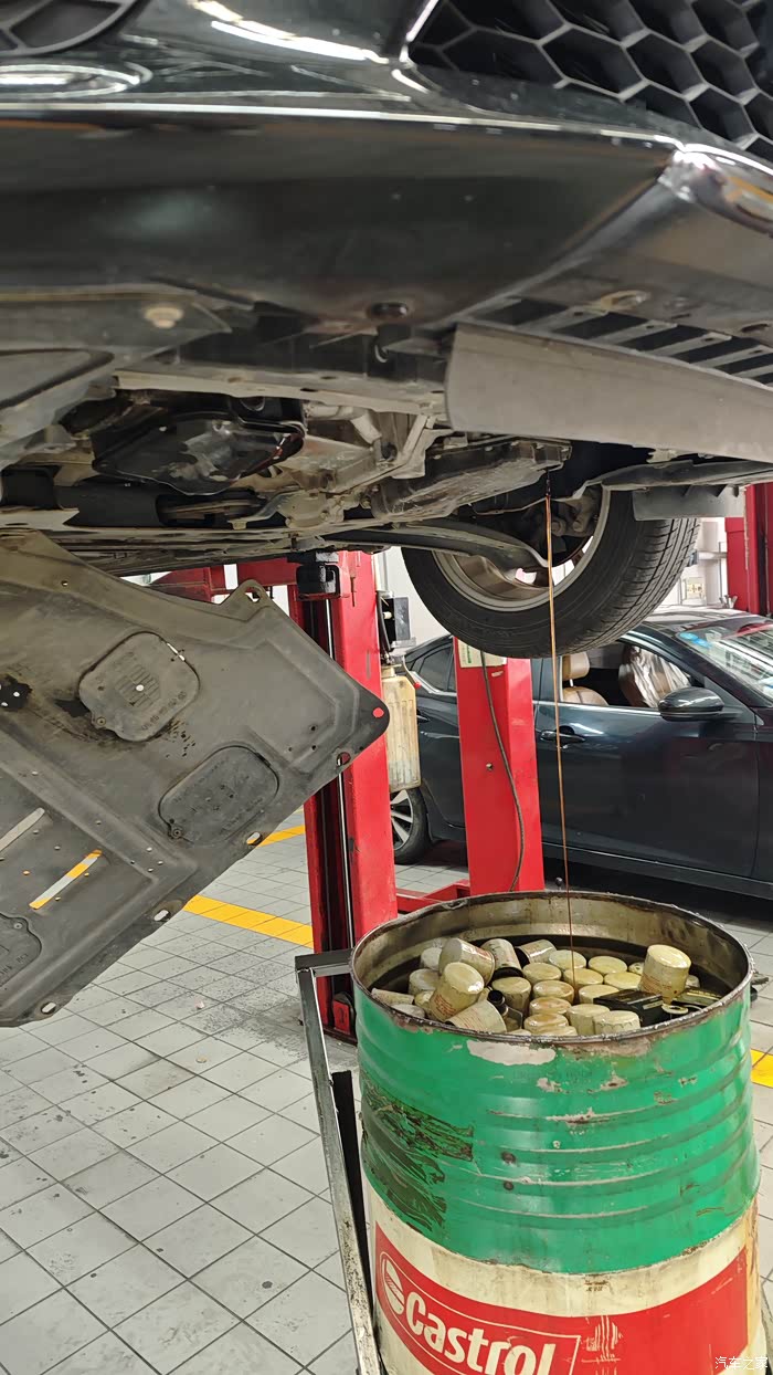

先放溢油口螺丝,然后就是拆掉油底壳螺丝,一瞬间会有很多变速箱油跑出来。

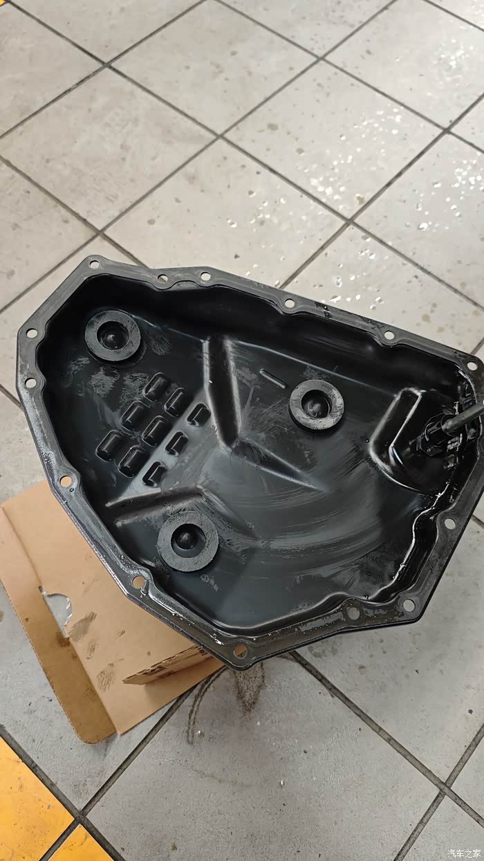

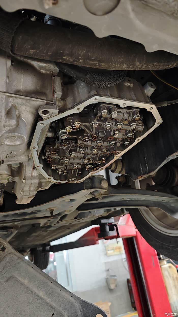

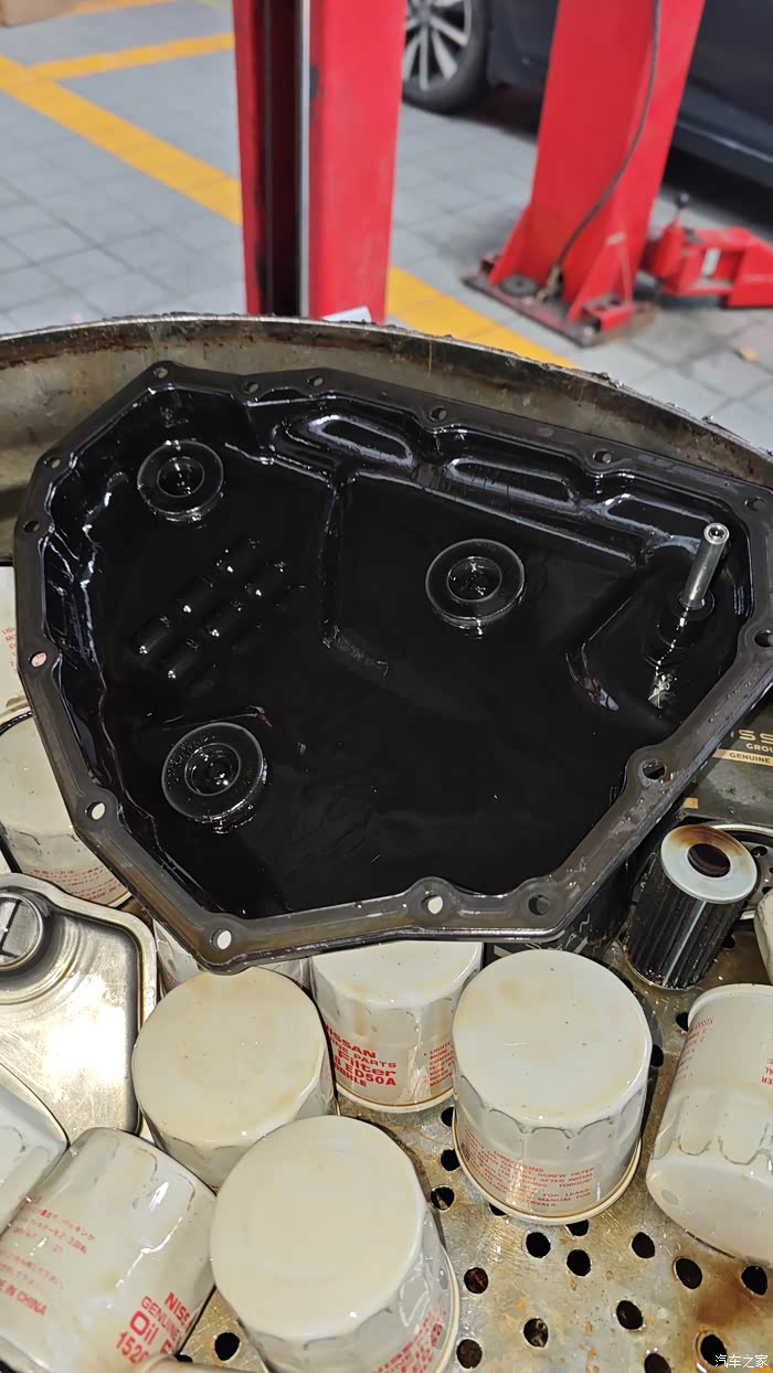

拆下油底壳和油底壳滤芯,滤芯换新的,油底壳去清洗一下
拆下来的油底壳,一点油泥和铁屑都没有,5.9万换感觉有点早了,看自己的驾驶习惯吧,论坛有车友6万拆开来油泥和铁屑厚厚的一层的我都看到过。我这个拆开了一点问题都没有,铁屑都找不出几个。
再来个特写,三个磁铁上都没有多少铁屑。

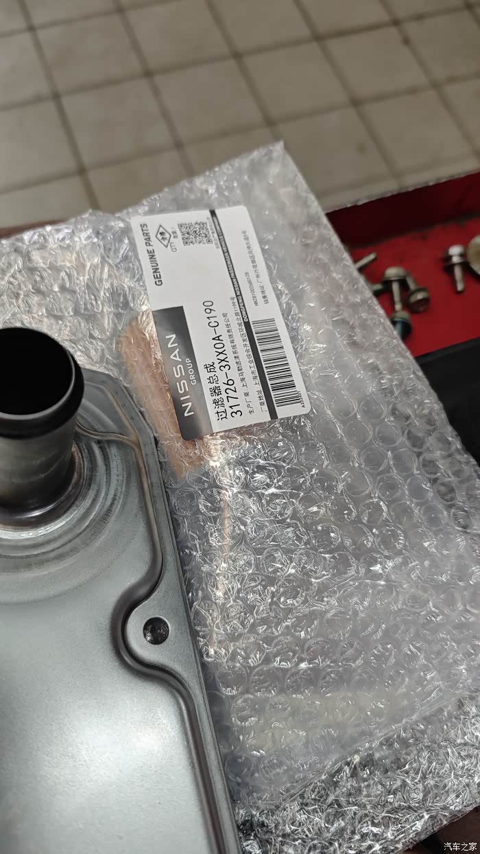

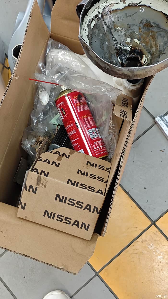

新的铁滤芯和纸质滤芯。
变速箱油大约需要4L左右,一壶用完又拿来了一壶加了一点。
零件号
清洗干净的变速箱油底壳

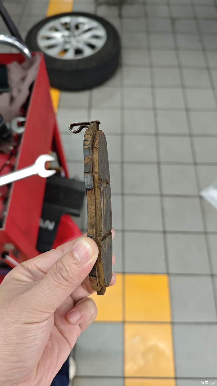

顺便换掉了所有刹车片,原装是日立的。
5.9万公里,我领导的驾驶习惯,城区开经常要刹车,目测距离铁片警示还有2毫米左右,感觉勉强还能用一年,但是还是换掉放心一点。
快摩完了

变速箱油从加油口灌入,师父熟手,大致知道加多少的量,然后就是再举升车辆,放开溢油口螺丝看看有没有变速箱油出来,没有油出来继续加,等到有变速箱油出来就是刚刚好,

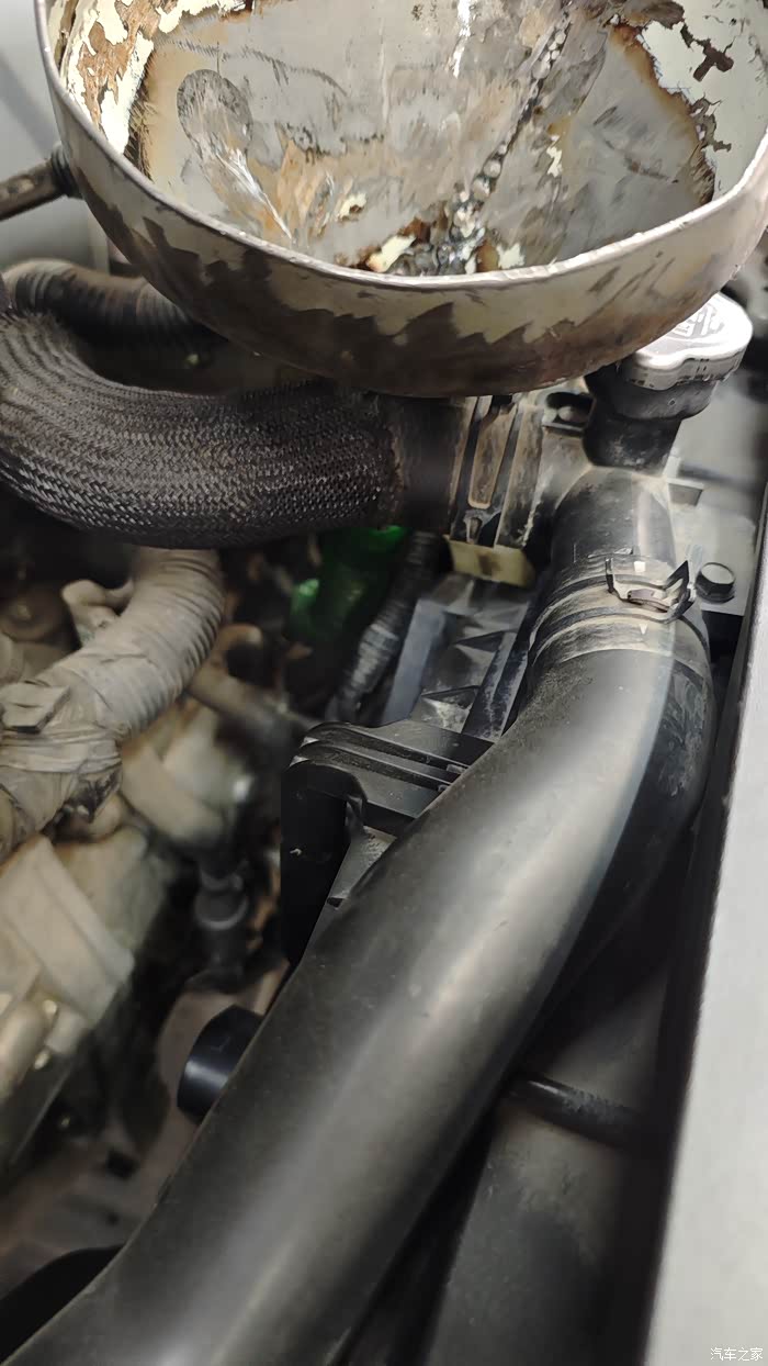

就是这个加注口,第一次加,原装的塑料密封件比较难拿开。

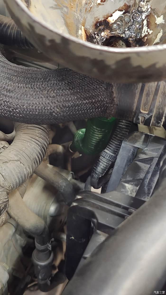

保修期间换的边盖有点渗油,师傅说这个发动机十台车子有8台都会渗漏,通病了,只要漏的不大就不用管了,也少不了多少机油,发动机护板上的那一滩油渍不是渗漏的痕迹,是我早上自己换机油的时候放油的时候洒上去的。
