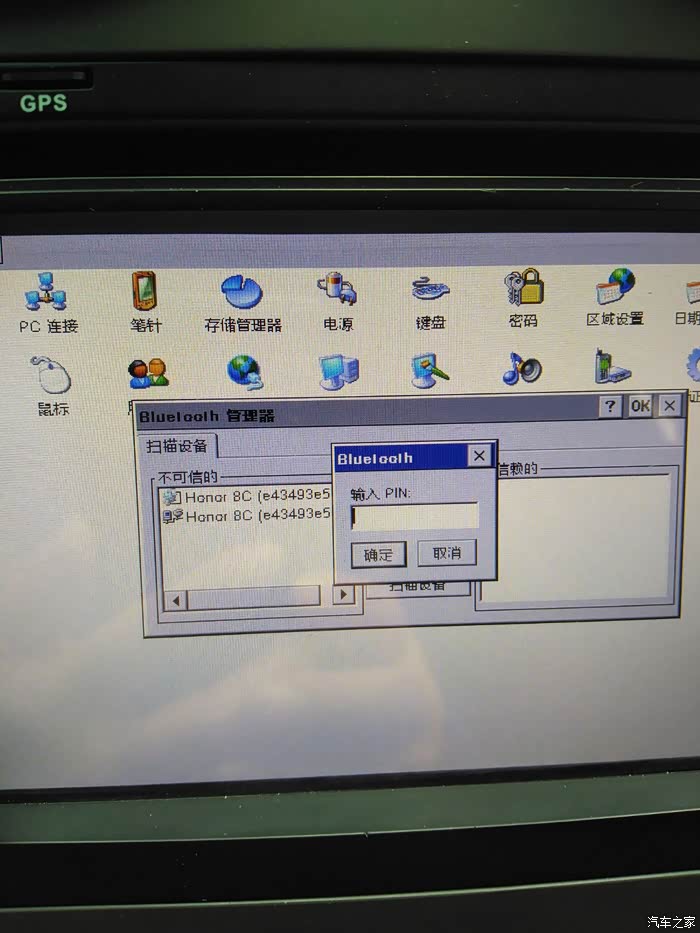

fenglin345 2018/07/25 13:49:50 发表在 23楼
在wincc里找到你放进去的键盘软件,点击键盘软件,打开键盘,然后再进蓝牙界面就可以输入了。

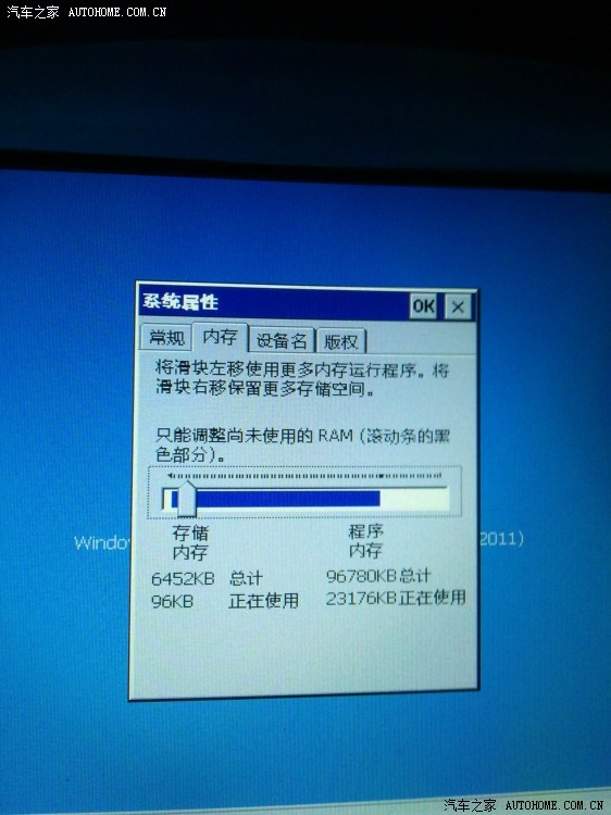

fenglin345 2018/07/25 15:25:26 发表在 25楼
运行最低版本的HOBD软件稍好一点。我导航运行算不上流畅,但也算不上卡死,点击按钮,大概1秒就反应,凑合还是能用的,其他版本的太卡,不建议用。如果比我的还要卡,可适当调整一下wince系统内存分配情况。滑块向左移动一些,不要太多。参考下图。
fenglin345 2018/07/25 15:35:55 发表在 27楼
对。就是把ROM调小,把RAM调大。

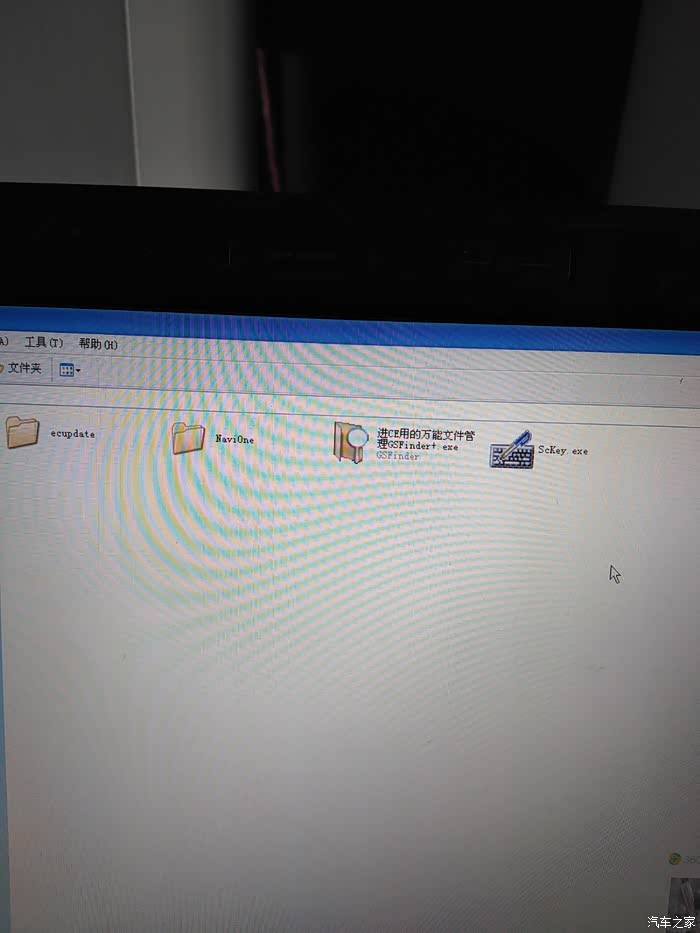

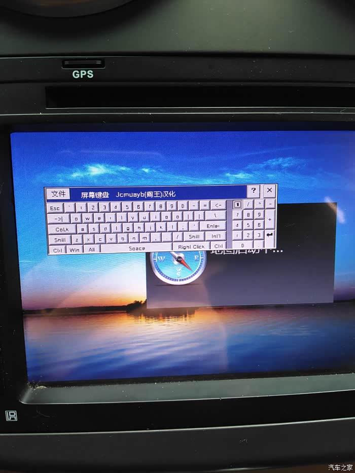

没有输入法软键盘的注意:
1,把wince键盘拷贝到车载导航一体机里,记住路径。
2,运行wince,找到你刚才放进去的wince键盘软件,点击启动它。
3,在你需要输入文字的界面,点击刚才启动的键盘就可以输入了。
fenglin345 2020/02/27 15:44:26 发表在 31楼
不是让你把启动路径设为wince键盘。1,把wince键盘拷贝到车载导航一体机里,记住路径。此为必须,不可省略,不可做错。2,运行wince,找到你刚才放进去的wince键盘软件,点击启动它。3,在你需要输入文字的界面,点击刚才启动的键盘就可以输入了。
