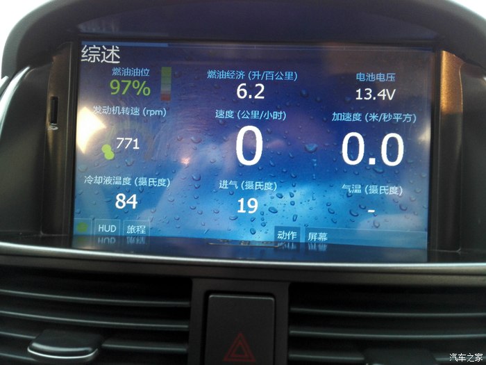

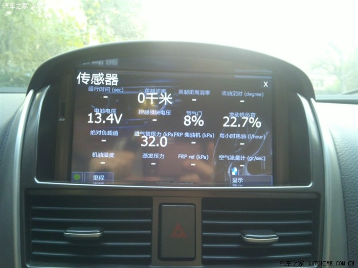

行车电脑效果见下图:
进入wince可以实现这些功能
进入wince可以实现这些功能
进入wince可以实现这些功能
进入wince可以实现这些功能

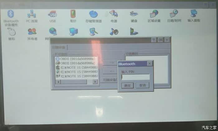

下载wince键盘,放到导航仪内存卡内,在wince里找到键盘软件,点击键盘软件,打开键盘,然后再进蓝牙配对界面就可以输入字符了。
