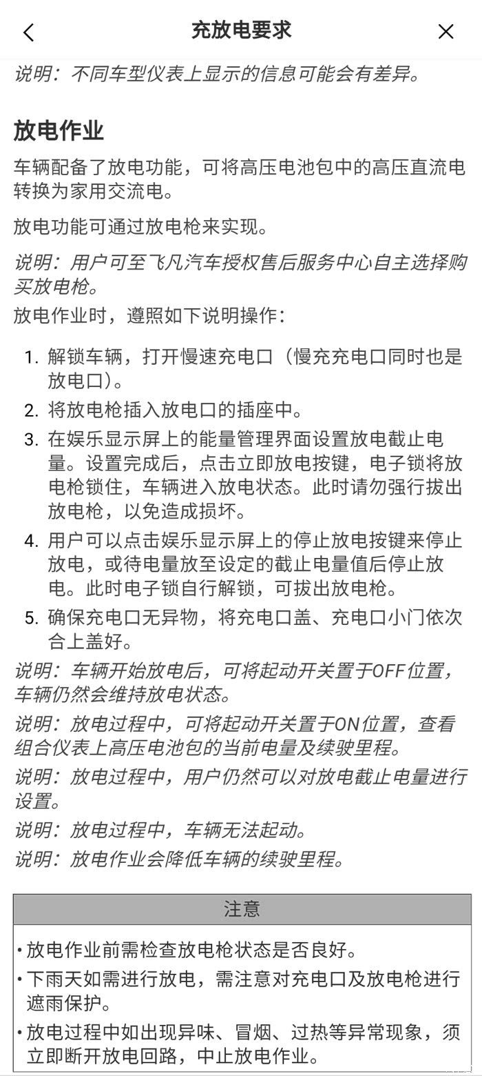

前2天进山里玩,看到一辆比亚迪唐在用外放电烧烤,感觉那功能真的是太实用了,很可惜我们的车没有?昨天问了一下4S店的朋友,说可以自己改一个或者买一套外放电,改装的比较简单只要有一个插头在车上就可以,全套的比较大个,取电也不是太方便,所以就决定自己动手做一个,有同样想法的吗?大家一起聊聊
