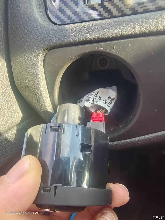

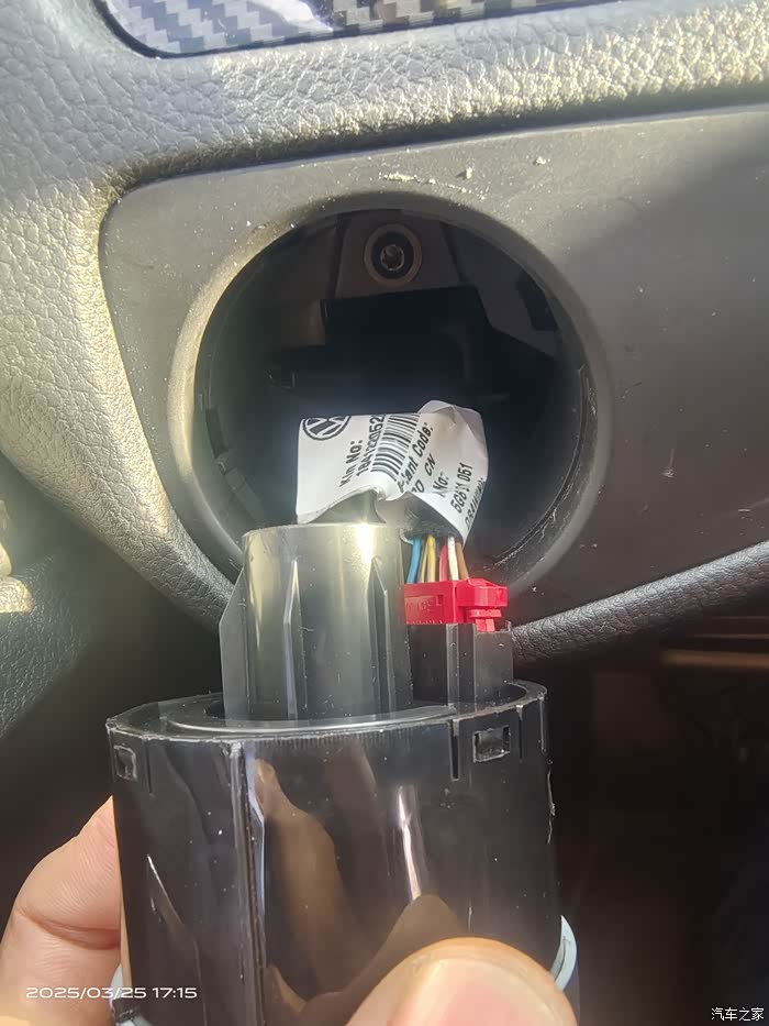

大家这车有自动大灯吗
原车的是这种开关吗
我这个auto档怎么不管用啊

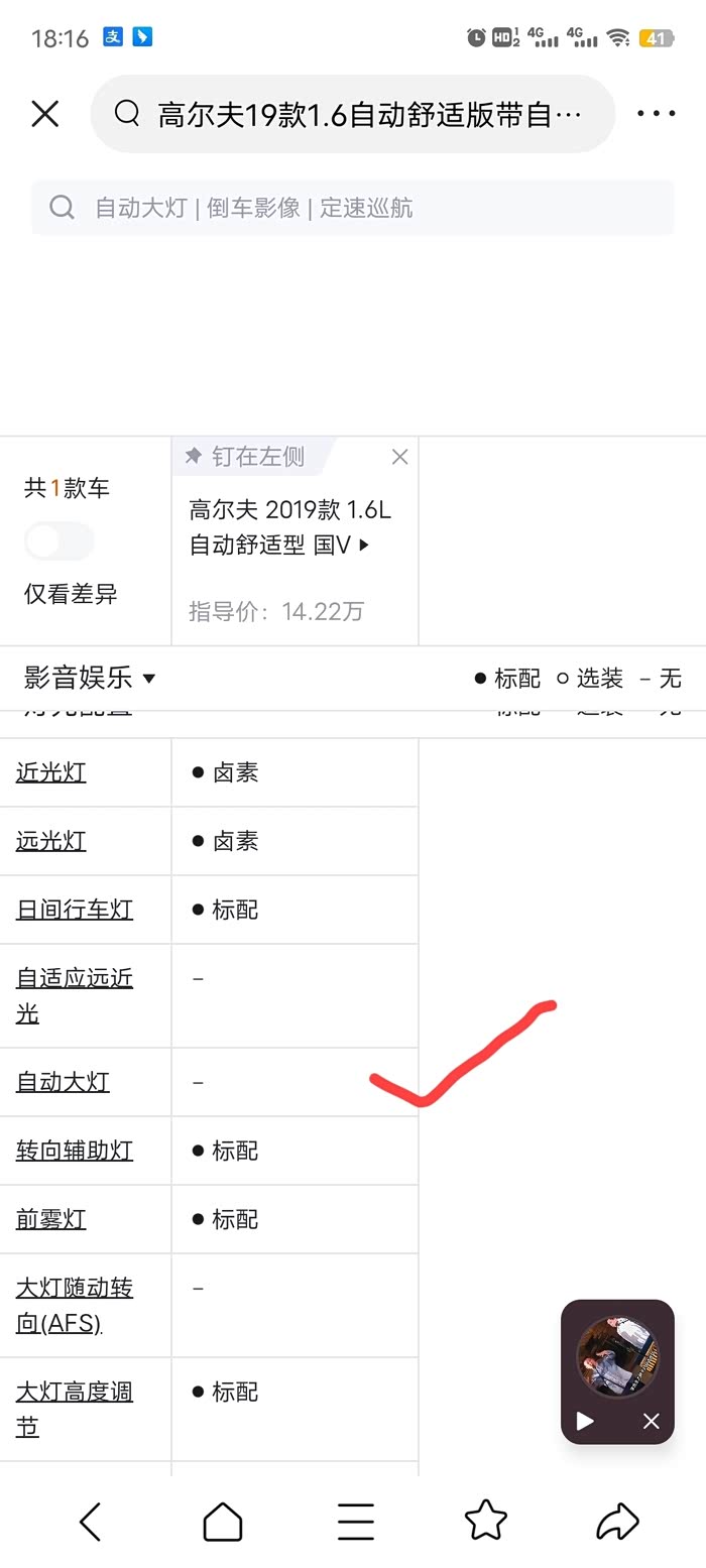

原车不带auto

20款1.4T的RLine都没有,不要说你1.6的舒适了,这个开关一眼非原厂

带 auto 档,没有这个功能吗?之前我的奇瑞 A3 低配不带自动大灯,换了一个自动开过加了一个光控探头就成了自动大灯了。看图片好像缺少光控感应探头,可以用线头或镊子短路一下探头接口,如果大灯能亮,加个光控探头就 ok 了

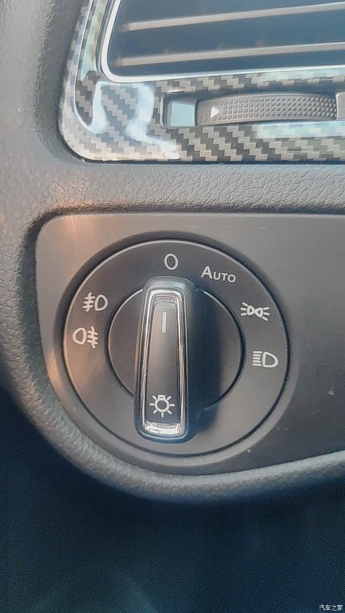

我的是这样的,自适应大灯,走到黑的地方自己就打开了。2018年底买的,应该是7.5代rline

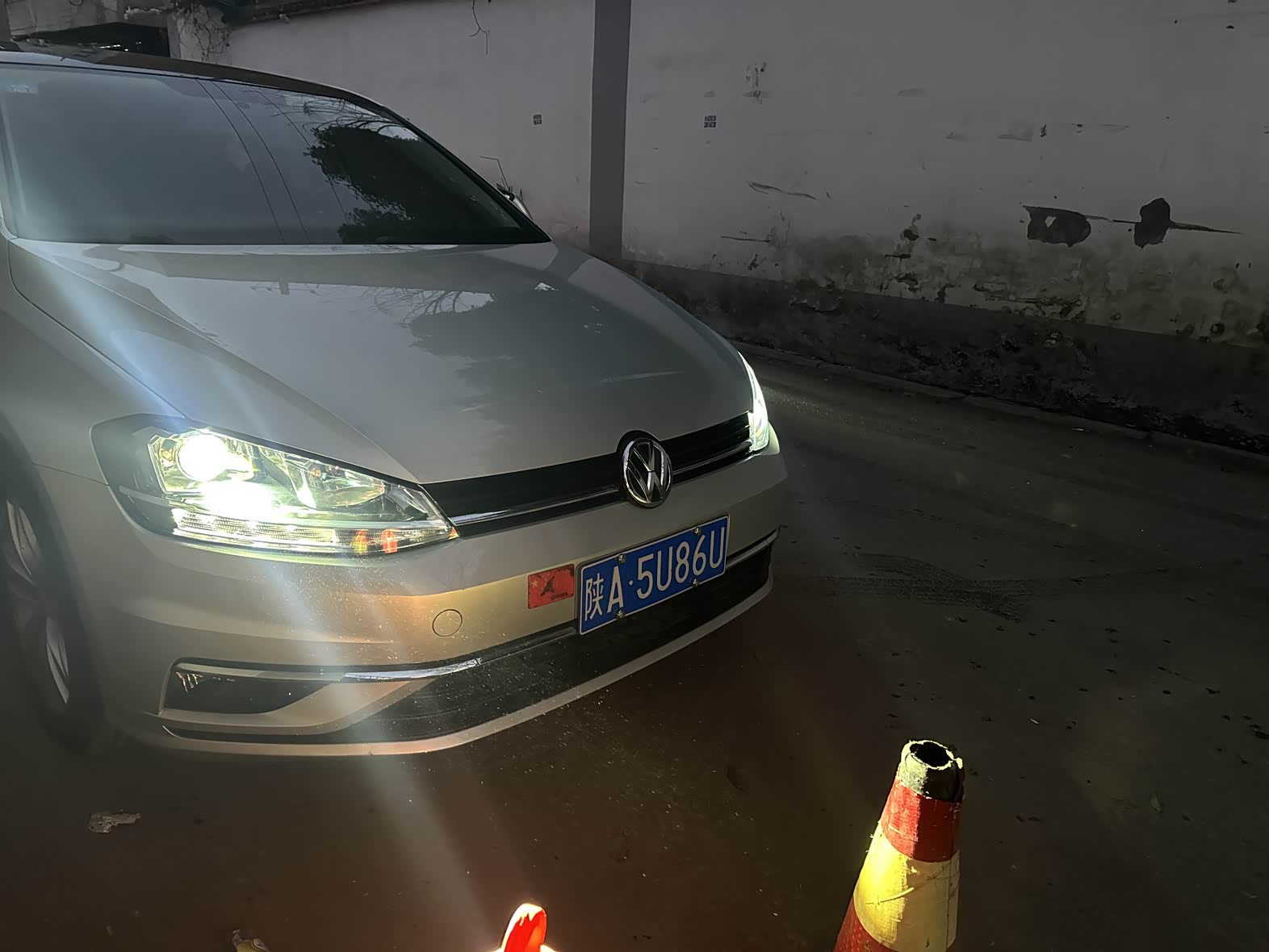

我的车子是自己改装的,和你这个开关一样的,平时用起来非常好用,已经用了四五年了,没有出现过任何问题。
