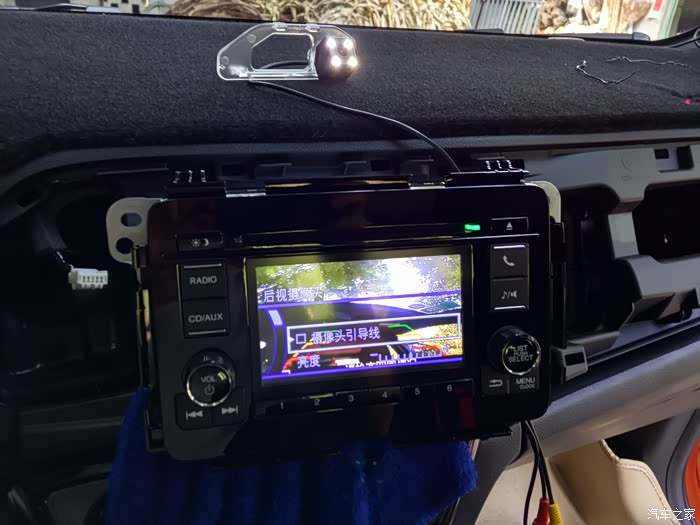

本人喜欢亲自动手,一来有成就感,二来这也是玩车的一种乐趣,把一切留给四儿子店或者汽车改装修理店,那么养车的乐趣也就失去了一大半。不说了上图!某宝买的倒车影像视频头各种各样的电工神器拆掉塑料装饰板的后尾门这个叫丁字扳手,汽车修理不可或缺的神器之一九阴白骨爪——中控面板的拆卸利器狠狠的一抓就拆下了中控面板这是中控面板空调出风口内部结构,是闭合的状态空调出风口打开的状态塑料中控面板拆除中控面板看到的空调风道及内部情况后尾门牌照灯,黑色线是已经穿进来的视频头线原车牌照灯(左)和带有摄像头的倒车影像牌照灯对比原车牌照灯和即将更换的倒车影像灯从原车牌照灯拆下来的灯泡后尾门部分装饰板拆完装饰板的后尾门全景后...

测试摄像头,效果还是不错。装回去,有时间慢慢穿线、走线
