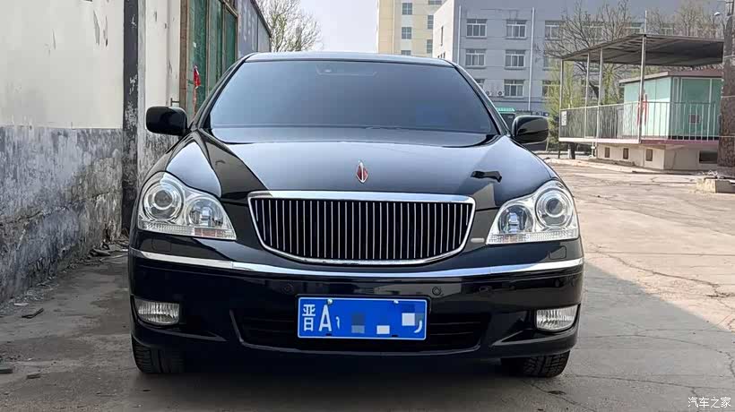

兄弟们大家好,这期我们要讲述一台红旗盛世的经典整备案例。这台车来自山西太原,据车主描述,他对这车早就情有独钟,只可惜其保有量太过稀缺,一时半会也找不下心仪的。这次能喜获珍宝,也算是天赐良缘。

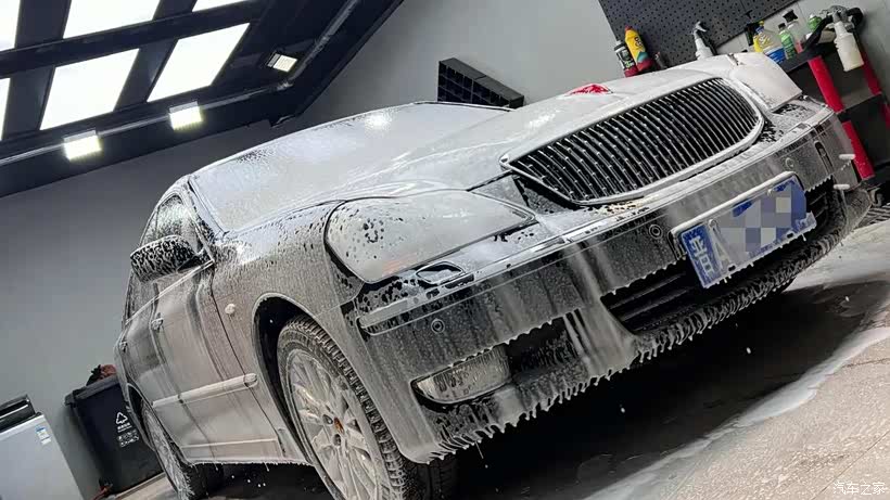

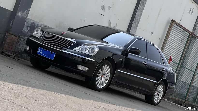

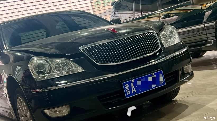

这是它刚到店的样子,虽然灰尘布满了漆面。但其特有的瀑布中网和红旗标志,还是能一眼就认出来。
只可惜这台车并不是一汽自主研发,而是源于丰田顶级平台的majesta车型,相当于雷克萨斯平台技术,是一汽集团采取开放式自主开发模式,借鉴国外先进技术打造的具有国际豪华车水准的中国品牌豪华轿车。

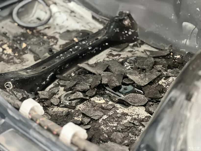

话又说回来,人无完人,车无完车。虽被定为豪华品牌,但随着时间的推移,免不了有些问题会渐渐显现出来。而这次我们需要重点解决的就是它的内饰异味问题。
想必时间久了,没有几个车主可以忍受,尤其是煤油的味道。当然,这个问题的出现并不只是这一台车,其中还包括老款皇冠、卡罗拉、凯美瑞、雷克萨斯系列等车型。

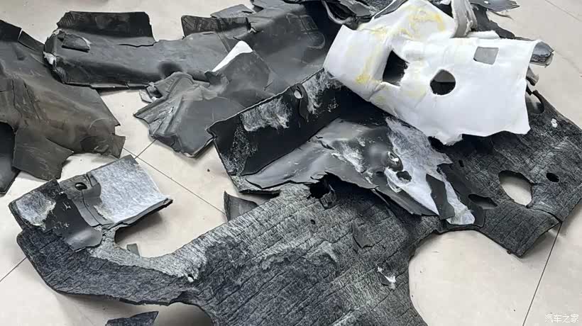

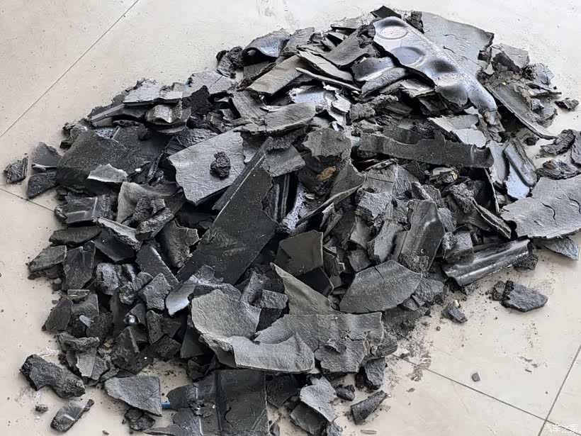

那么这台车的异味根源在哪里?那就是上图我所清理下来的这些物质。它的主要作用就是内饰的隔音和止震,这么重要的车身结构,厂家却疏忽了时间问题。
新车三两年可能不会察觉,但是时间久了,味道会越来越大。因其是橡胶材质,天气越热,那么这种情况就越发明显。所以我上面为什么说这个异味根除是我们这次整备的核心。金玉其外,败絮其中,我就把别的地方收拾的再完美,内饰问题不解决,那就违背了整备的初衷。

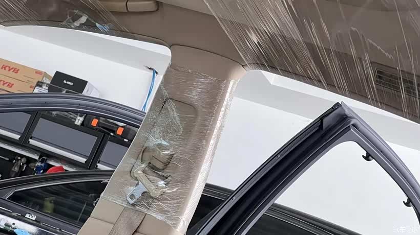

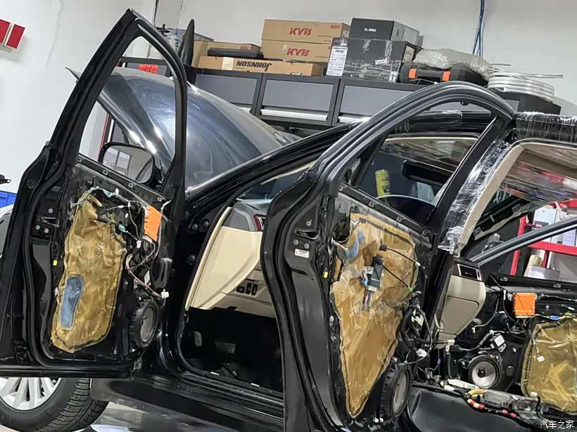

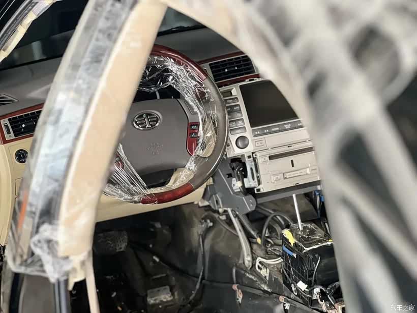

在处理这个问题之前,我们得先把防护做好,毕竟车型稀缺是一方面,在一个就是内饰成色很完美。不能因为一个问题的解决而人为衍生出来别的问题,那就得不偿失了。

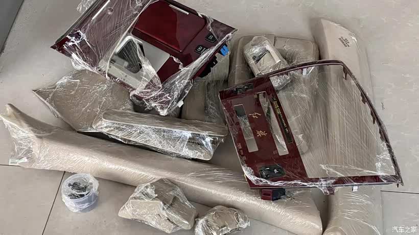

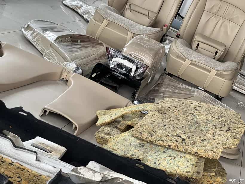

拆下来的塑料件和红花梨木同样要做好防护

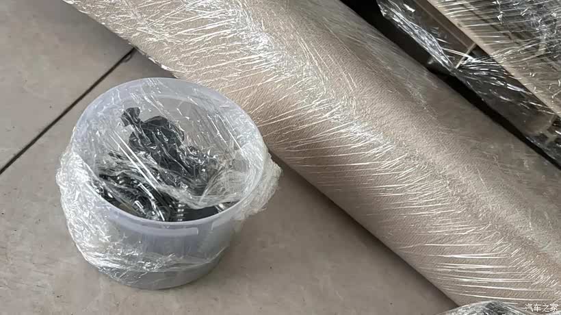

螺丝也要密封好,因为这个问题不是一时半会可以解决的
半成品,目前的进度也只有百分之三十

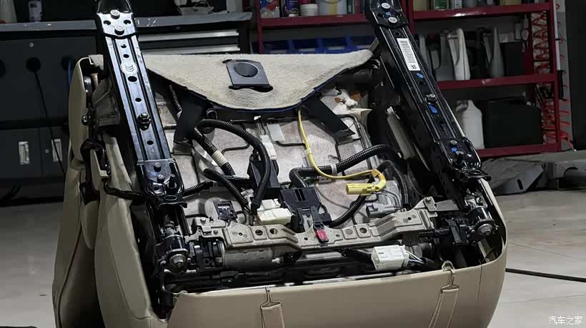

座椅和塑料件在组装前还需要做清洗和瑕疵修复

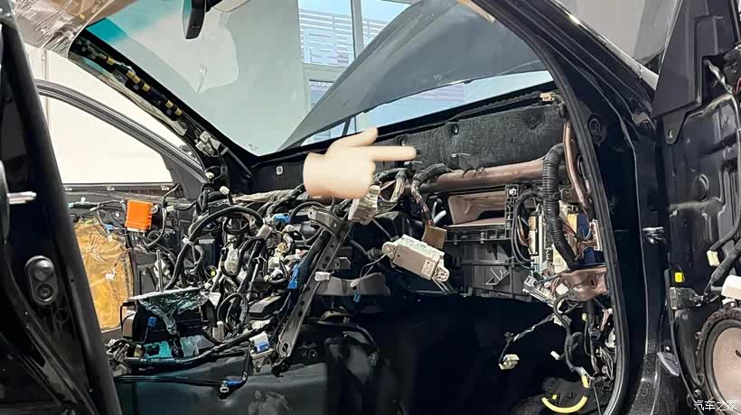

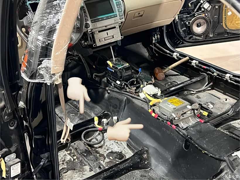

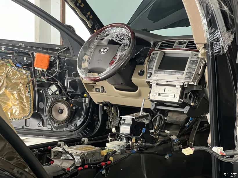

地毯拿掉之后,手指方向都是我们需要处理的地方
镜头拉近看看,这就是所谓的异味来源

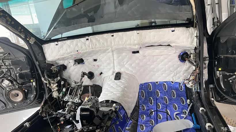

整个地板、马鞍包括仪表台后面的防火墙都是这样的物质,所以这个施工难度可想而知
防火墙拆下来之后,可以更清晰的看到

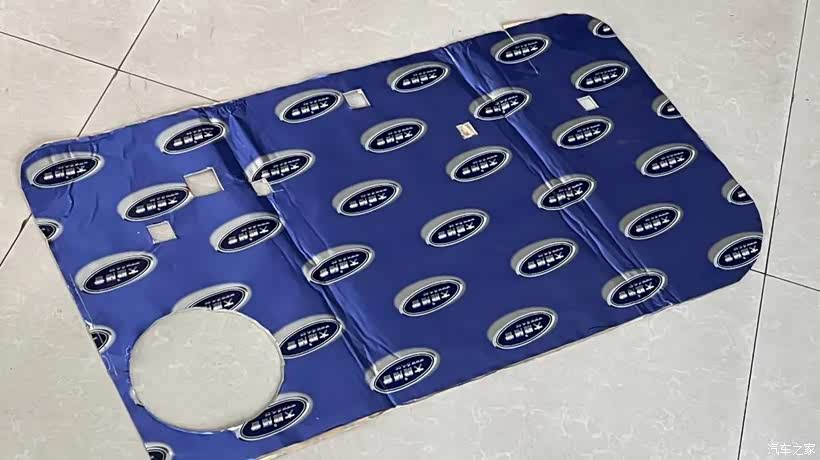

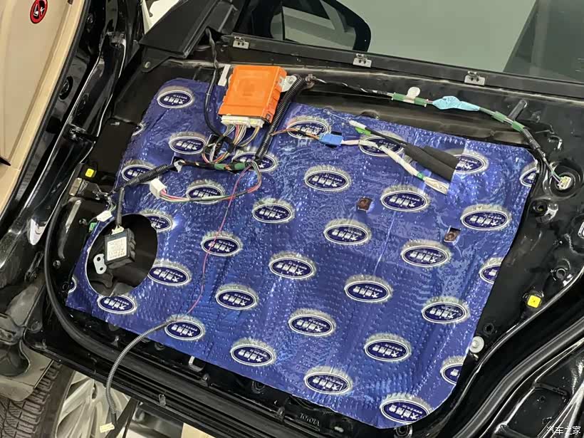

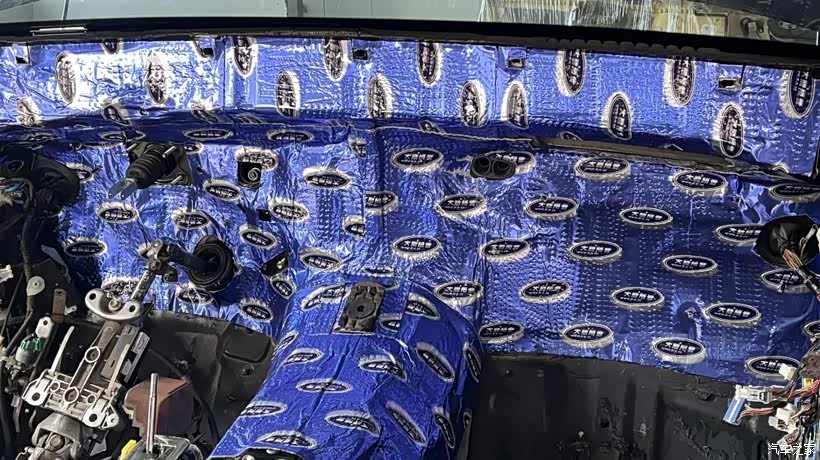

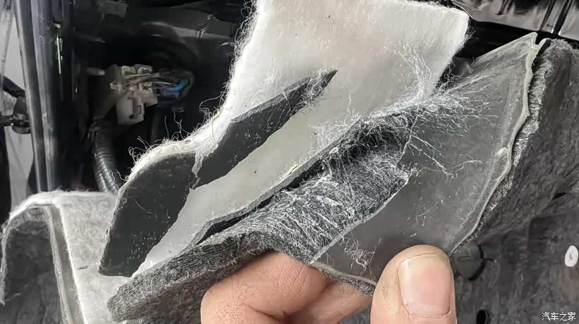

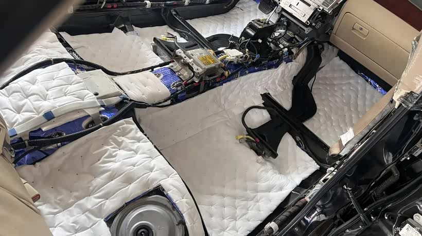

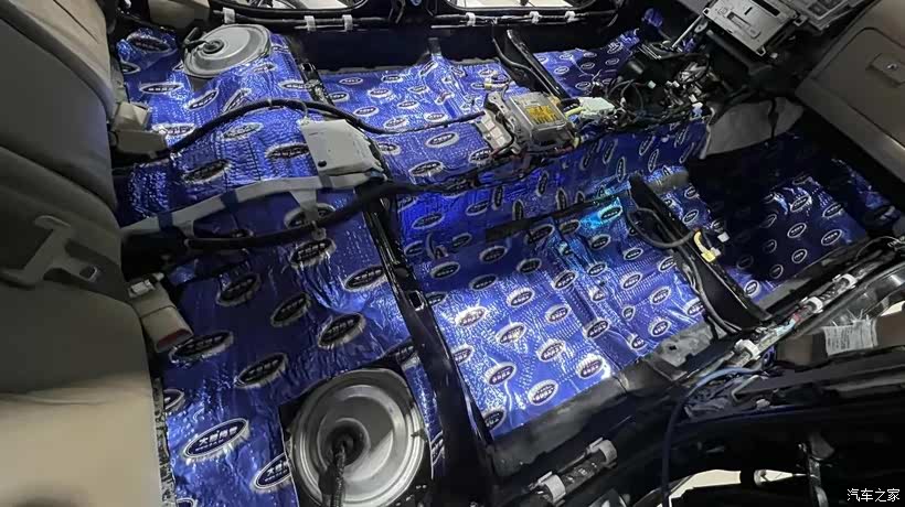

清理完这些,隔音和止震就需要重新做了。市面上类似的材料很多,价格也是参差不齐,所以一定要选个靠得住的品牌,毕竟这个工程也不小。
在止震板的上面粘贴的是隔音棉,尤其防火墙这块一定不能含糊,不然后期发动机的声音会让你更加烦恼。

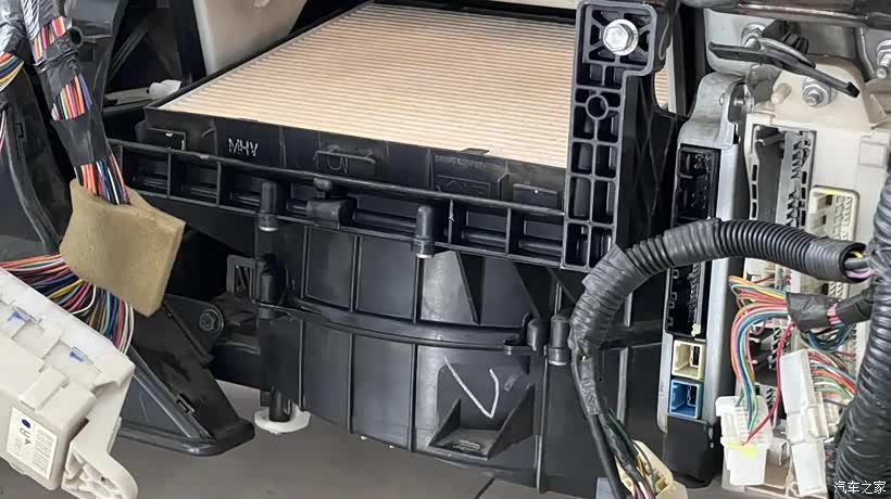

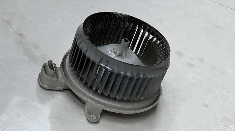

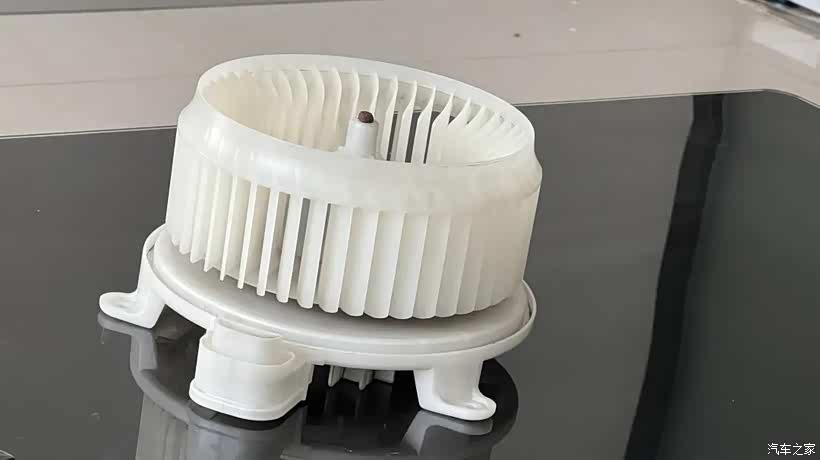

在组装之前顺便把鼓风机也做个清洗,上面吸附了大量的有害物质,空调一开,还得靠它
空调滤芯也换掉
仪表台安装好后,把地板也从新做一下止震
和仪表台一样需要做隔音棉

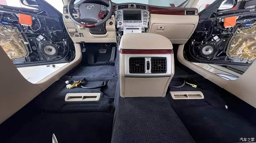

铺设好地毯,这个异味根源我们就彻底解决了

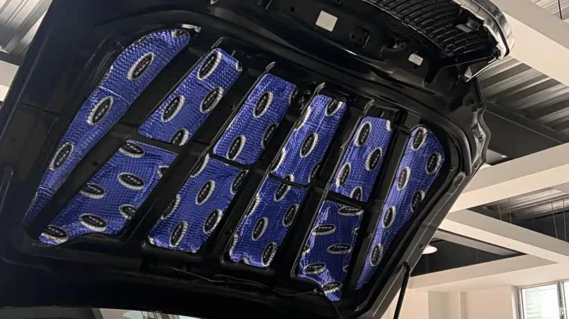

隔音材质还剩不少,既然内饰都做了,剩下的也不能浪费
纯手工裁切
粘贴上去刚刚好
机舱也没落下,算是锦上添花吧!

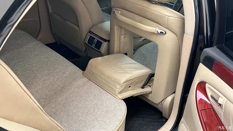

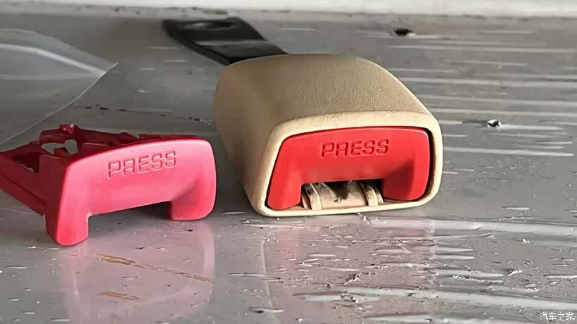

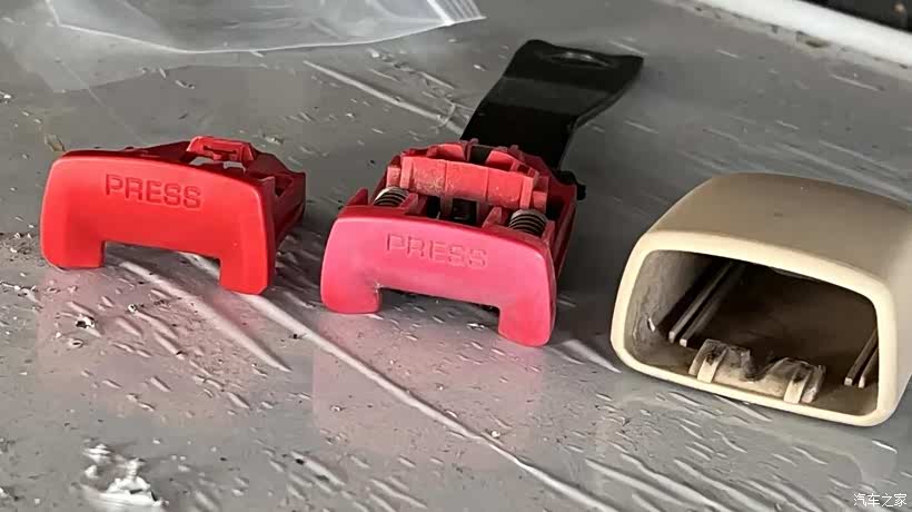

座椅安装前,把这些褪色的小物件做个更换
清洗干净就能安装了
这样的座椅现在应该很少见了吧

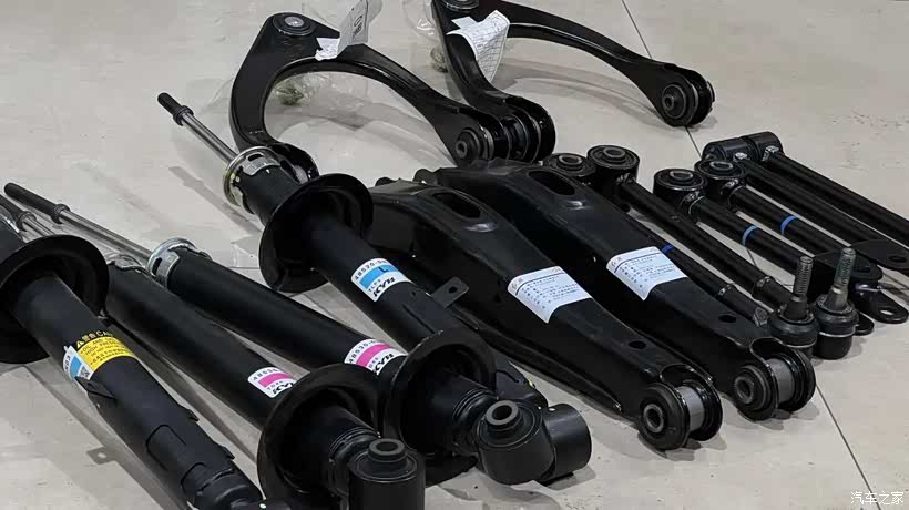

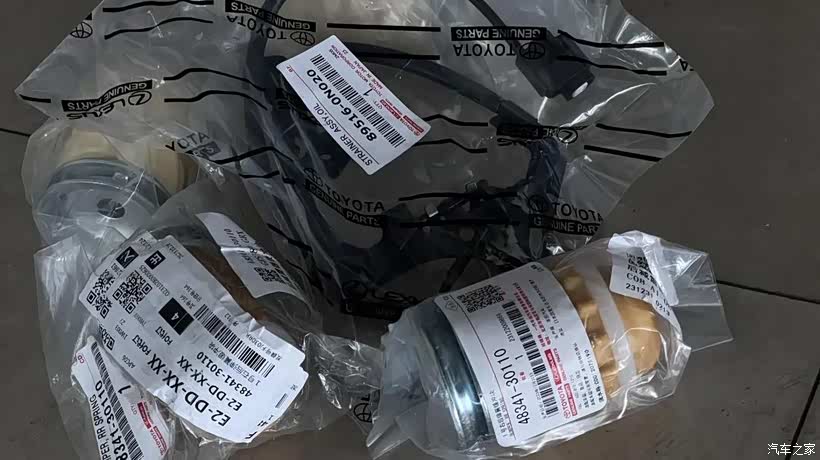

接下来开始整理底盘
减震缓冲套

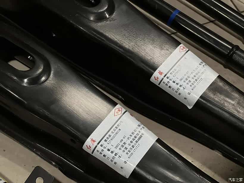

悬挂
它的底盘配件和丰田皇冠是一模一样的,不过其中有些东西是从主机厂发回来的,所以你看到的配件有丰田也有一汽

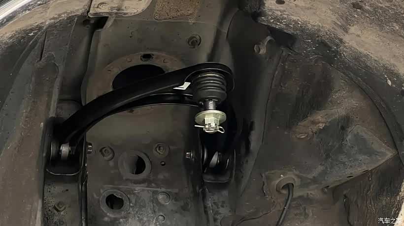

安装悬挂

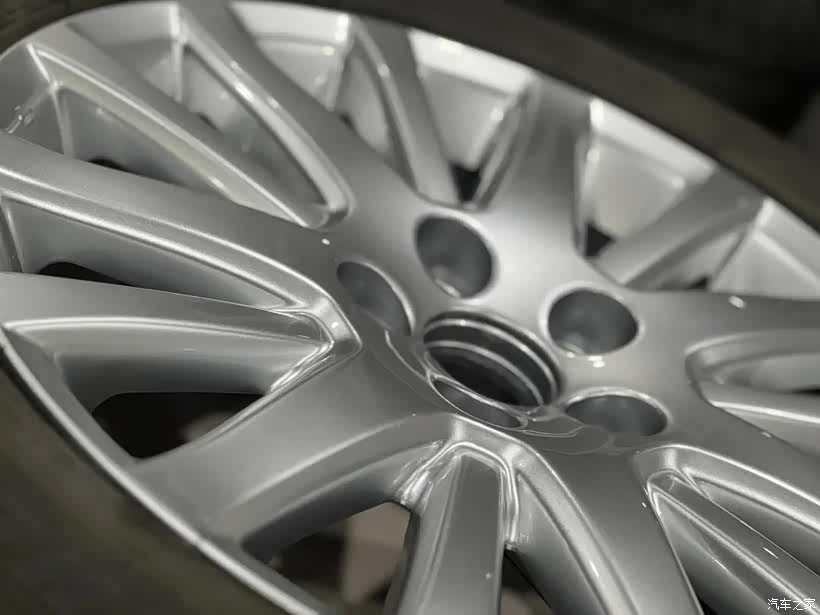

轮毂有些微小划算,简单修复即可

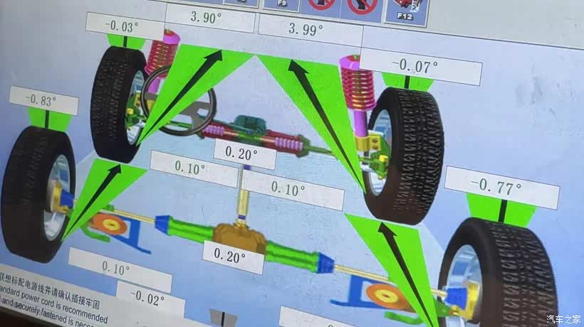

调整底盘数据

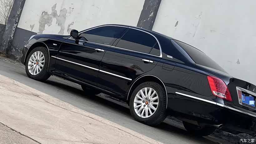

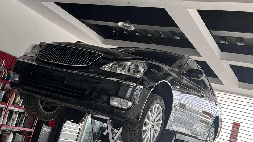

外观漆面有百分之九十都是原漆,一般占比达到百分之八十以上,我们是不建议车主从新喷涂的,所以这台车的外观只做了漆面矫正处理。接下来去看看成品如何。

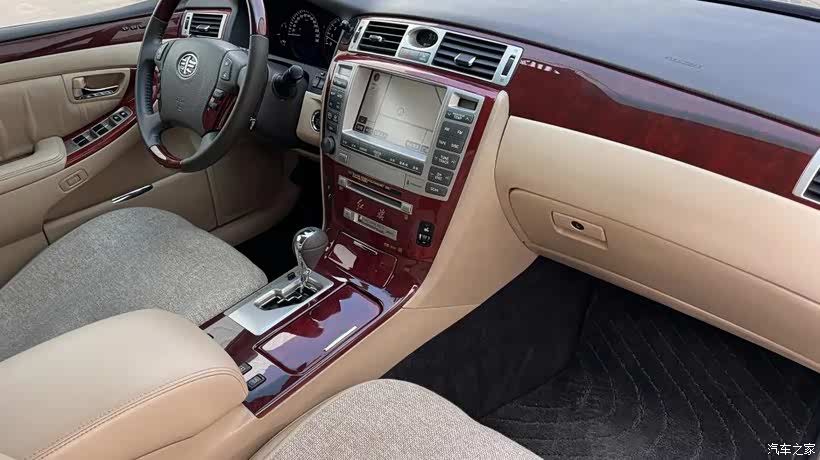

红梨花木,和这个内饰挺搭配

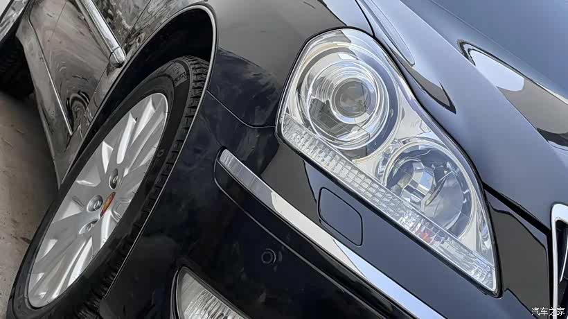

炯炯有神的大眼睛

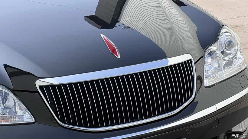

红旗LOGO格外显眼,瀑布中网也是红旗的标志
比皇冠更耐看
端庄典雅,复合国人审美

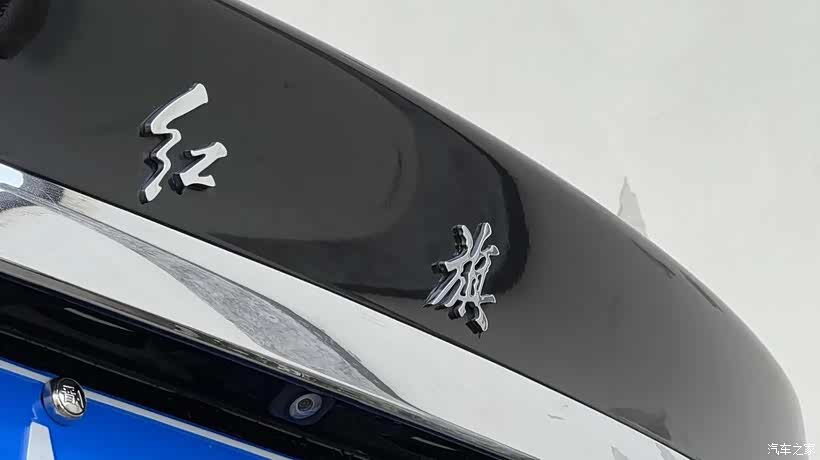

红旗两个字铿锵有力
轮毂中心这个原先是一汽的标,因为不太好看,所以换成了金葵花
