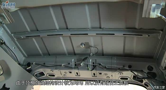

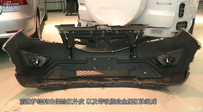

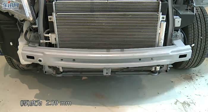

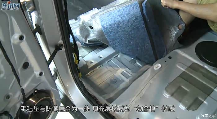

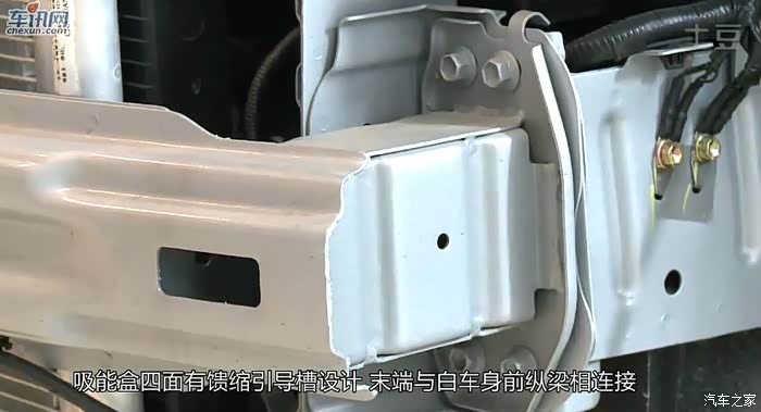

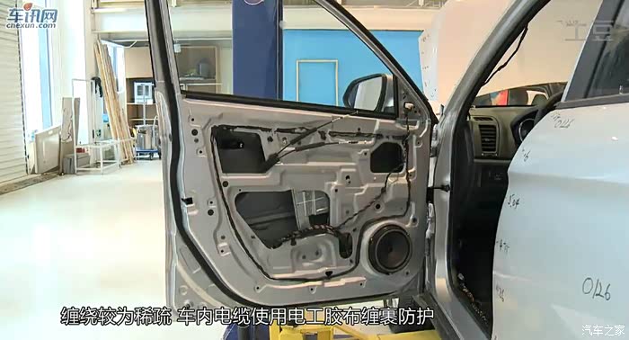

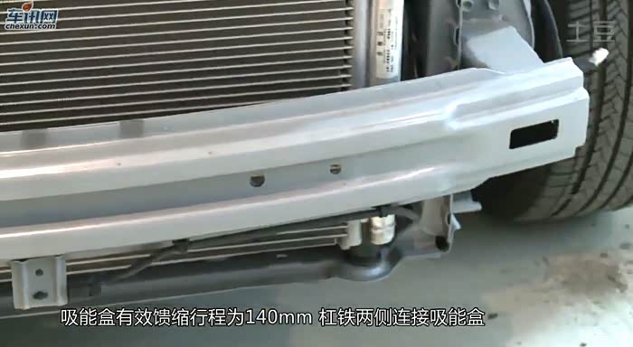

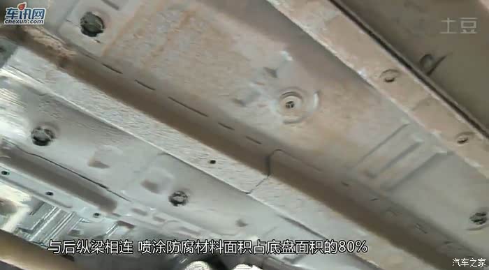

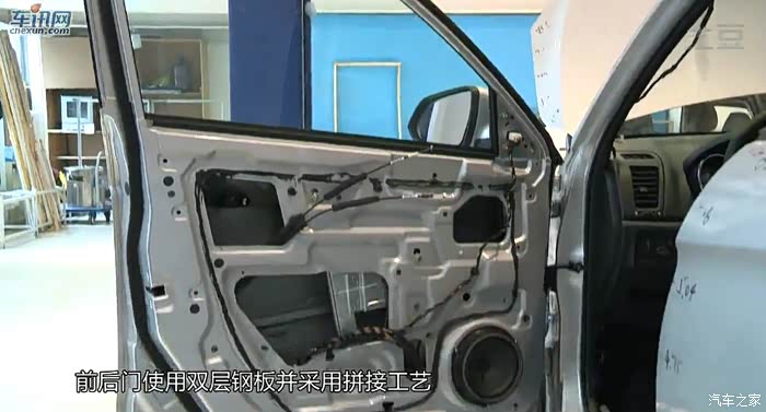

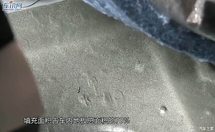

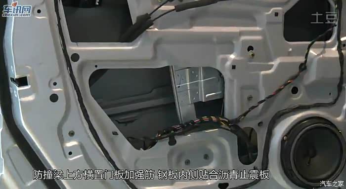

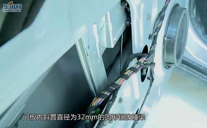

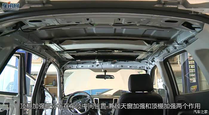

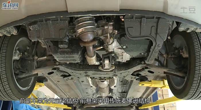

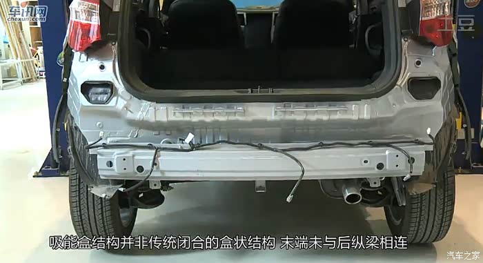

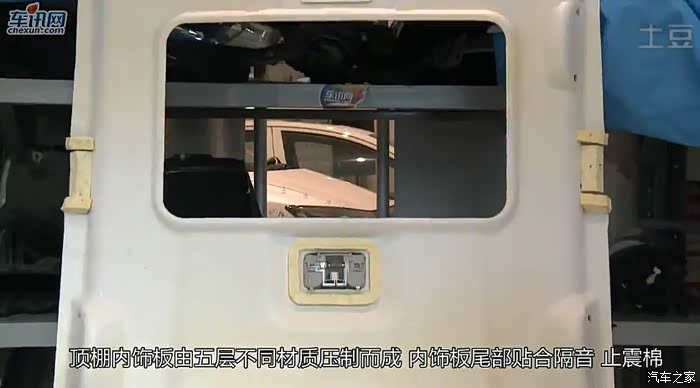

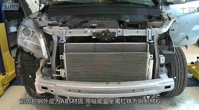

以下为本人对视频部分截图整理的图片,便于车友直观了解。

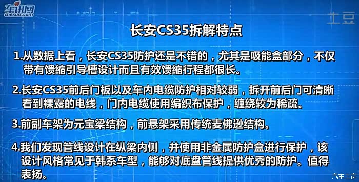

存在的问题(个人观点):

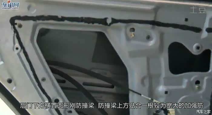

1.CS35门板及车内线缆的防护相对较弱,存在裸露,门内线缆采用电工胶布缠扰,且较为稀疏,装配工艺有待提高。
2.车内阻燃材料虽然符合国家标准,但燃烧时会产生大量浓烟及油状滴落物,对阻燃材料的选用上还有提升空间。
3.油箱材质为铁质,长期使用,其安全性有待商榷。
4.门板工艺为焊接拼装工艺,安全度不如一体成型门板工艺高。
