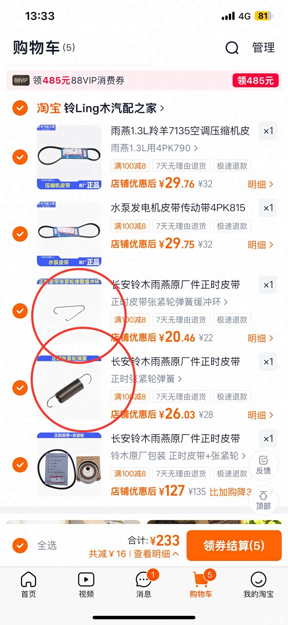

1.3雨燕水泵轮有点飘 看结构应该是前车主用的副厂件,我买了个原厂件,顺便把正时系统的件换一下,图片中红圈里的弹簧卡簧需不需要更换,拆了正时外壳 里面还有没有其他的什么件需要顺带换掉的?,感谢各位车友。

我车也是1.3的,上次换正时皮带时,同时换了正时皮带、空调皮带、发电机皮带和涨紧轮,对于弹簧之类的没换。
