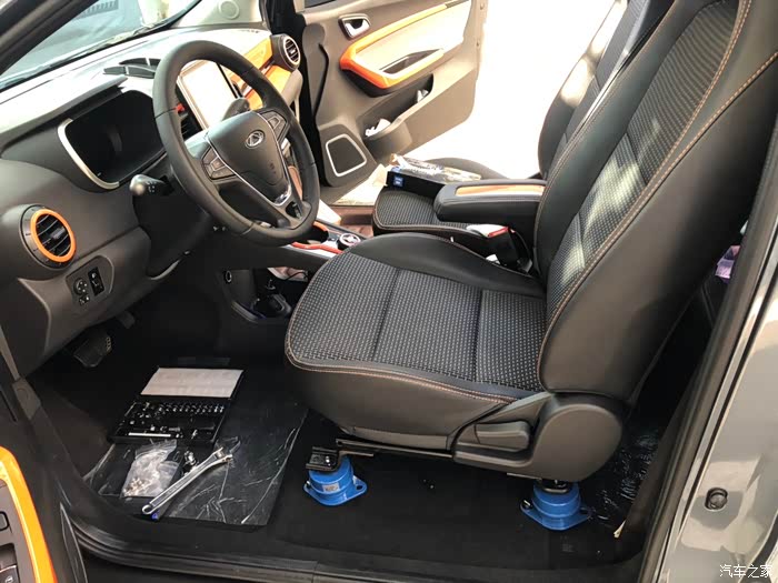

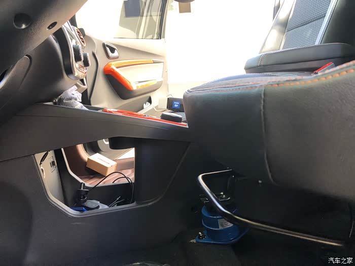

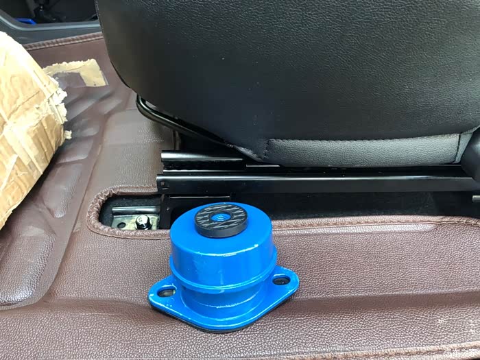

偶然我发现一个空调外机减震器,我思来想去这个非常合适,既增高了又有减震的效果,于是买来。

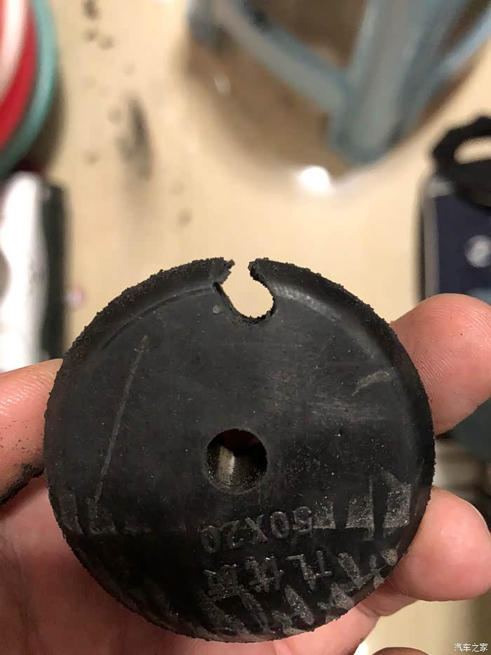

原理是这样的
干!

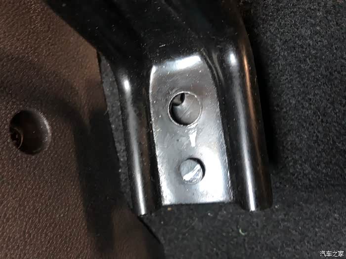

这是原螺栓2.5cm,画个重点,一会会说到

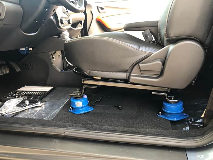

问题出现了,地面不平,所以我非常担心稳定性,但是先装上试试吧。

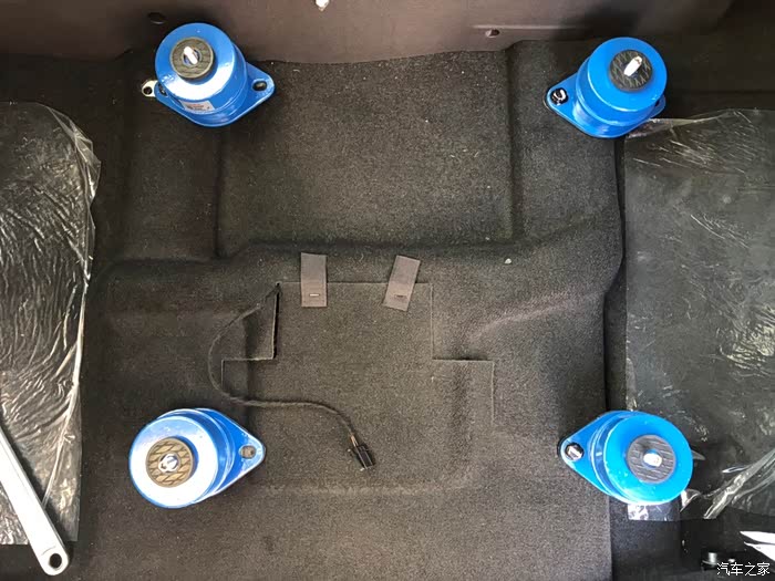

而且只能安装一个螺栓,这是我还得解决一个问题。
后边是悬空的,但是很稳固

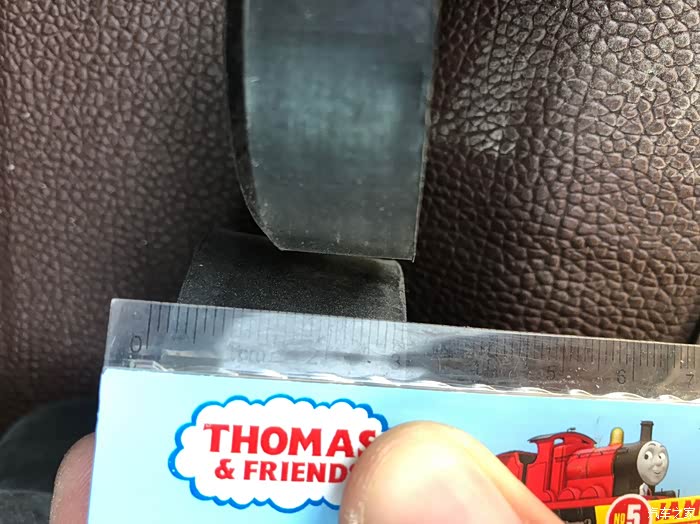

忘记说了,这款减震器的规格是7cm,但是经过我的测量应该在不到8cm。比副驾驶高出一大块

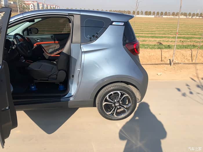

我是非常兴奋呀,把车专门开到了农村道路上,你懂得,这种水泥铺装路面被小货车压的坑坑洼洼,简直就是小蚂蚁的噩梦啊!
首先不得不说我的这个想法在减震方面成功了,过滤了地面70%以上的振动,异常的舒服,我的脚一直在震动,但是身体根本感觉不到,就像坐一个主动空气悬挂汽车。不知道大家有没有小时候骑自行车,在颠簸的时候把两个脚翘起来的感觉,前提是你的车鞍子是有弹簧的,这个时候你的手是真的震动非常厉害,但是屁股比较舒服。
但是说说问题,一个是增高了8cm,就算坐上之后有一点儿下陷也要6cm了。我的头马上就要顶到车顶了。而且视线出现问题了,我的视线被顶棚和周围限制了很多,而且出门进门的时候要碰头。虽然我刚才担心的地面不平并没有起到作用,但是这款弹簧在过滤震动的时候还是有吱吱呀呀的声音,而且在我刹车急停的时候这个座椅会向前倾,我担心只靠这个弹簧拉拽会有安全隐患,毕竟硬链接通过弹簧成了软连接。

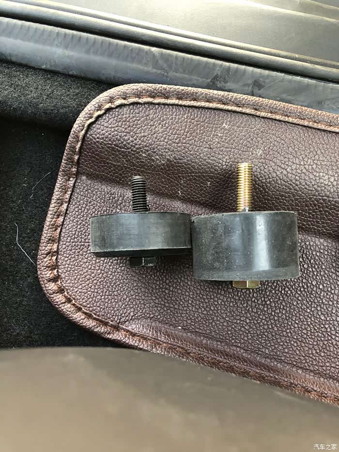

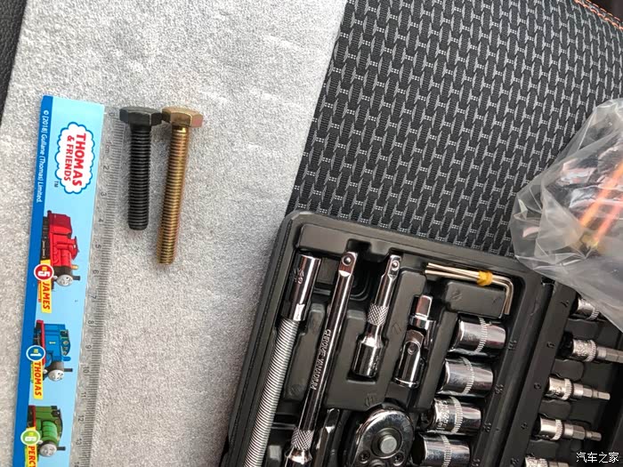

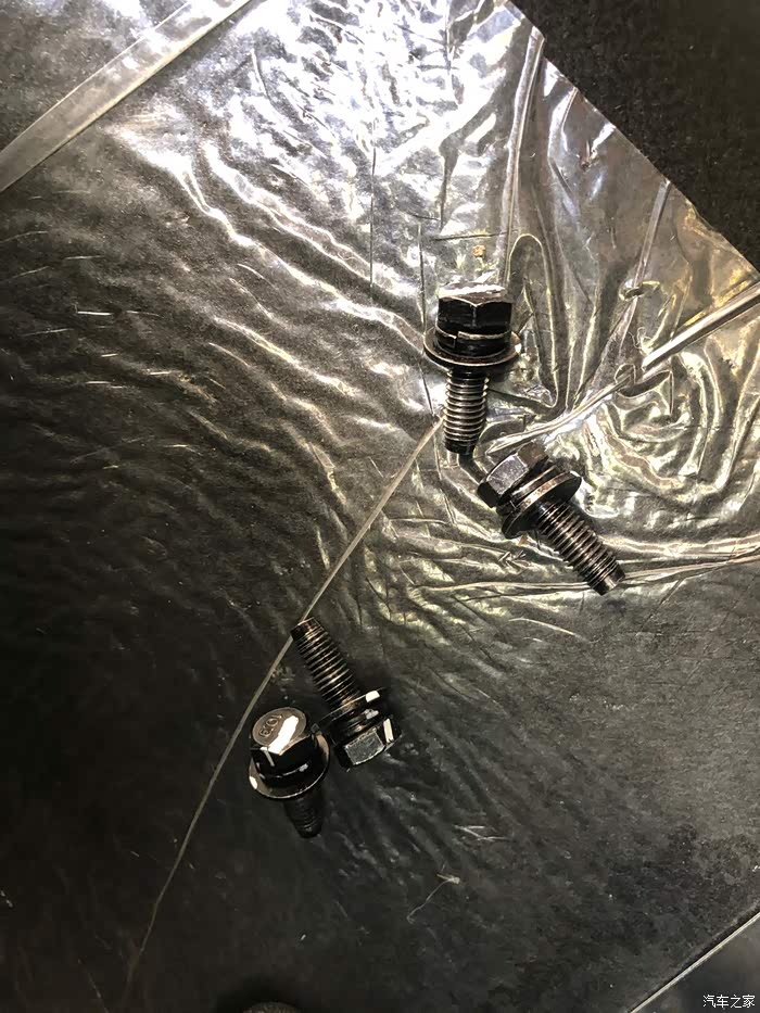

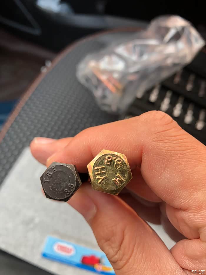

恢复原状继续看了一个星期,我越想越觉得不行。至少我的腿非常难受,之后连累到了腰也酸,我想我必须找一个硬连接,把它升高,你想了很多方法。最后我想还是加一个垫块儿吧,但是加垫块儿呢就必须买螺丝钉,因为原车的螺丝非常短。

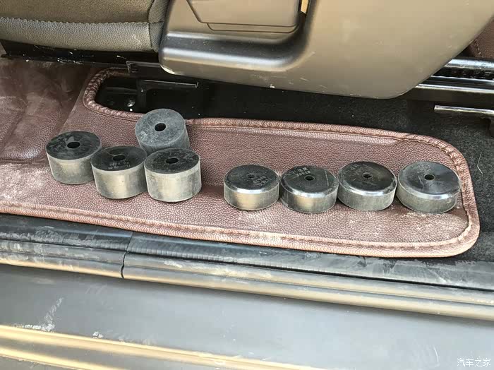

我去跑了很多家卖五金的。建议大家亲自去本地螺栓大全把车停下试试合不合适,我买了两种,一种是4cm的,一种是5.5cm的,因为上次的经验,我感觉这个车应该加高在2到3cm对我比较合适。
两种垫块
中间有孔
我考虑了很久。我觉得先加一个2cm的试试。

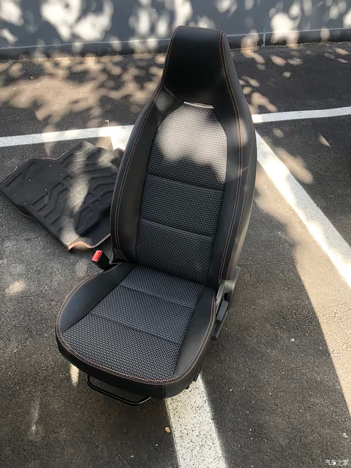

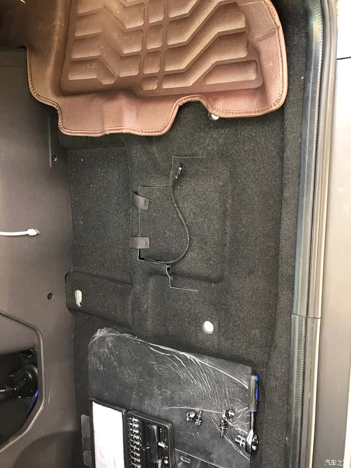

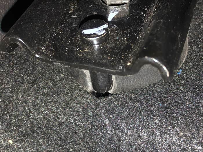

这时候出现了问题,右前方的一个安不上,因为有一个轴。
用钻打一个窟窿,不好意思打得有点儿偏。

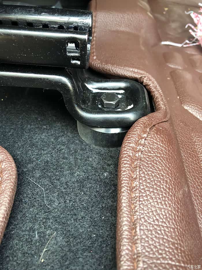

于是安上了。

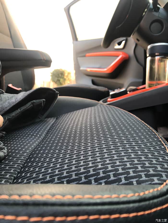

这是加高的效果,非常轻微。
来说一说效果,我挺满意的。虽然不否定可能会再加那个3cm的试一试,但是暂时一段时间我不会更换。我明显感觉到高了那么一点儿,把腿支撑起来了,大腿也没那么累了,视线变化非常轻微,唯一感觉的就是,胳膊离扶手稍微远了一些。另外前面忘了说了,加了太高会影响看里程表,因为它的方向盘也是不能动的。我对高2cm目前是非常满意的,虽然没能缓解任何震动,但是能让我的腿舒服一些。
再来说一下花费:垫块一个大概两块五吧,螺栓一个五毛钱。整体下来只花了20多块钱。是两套哦。
再有就是我会继续寻找10.9规格的合适螺栓替换8.8的
