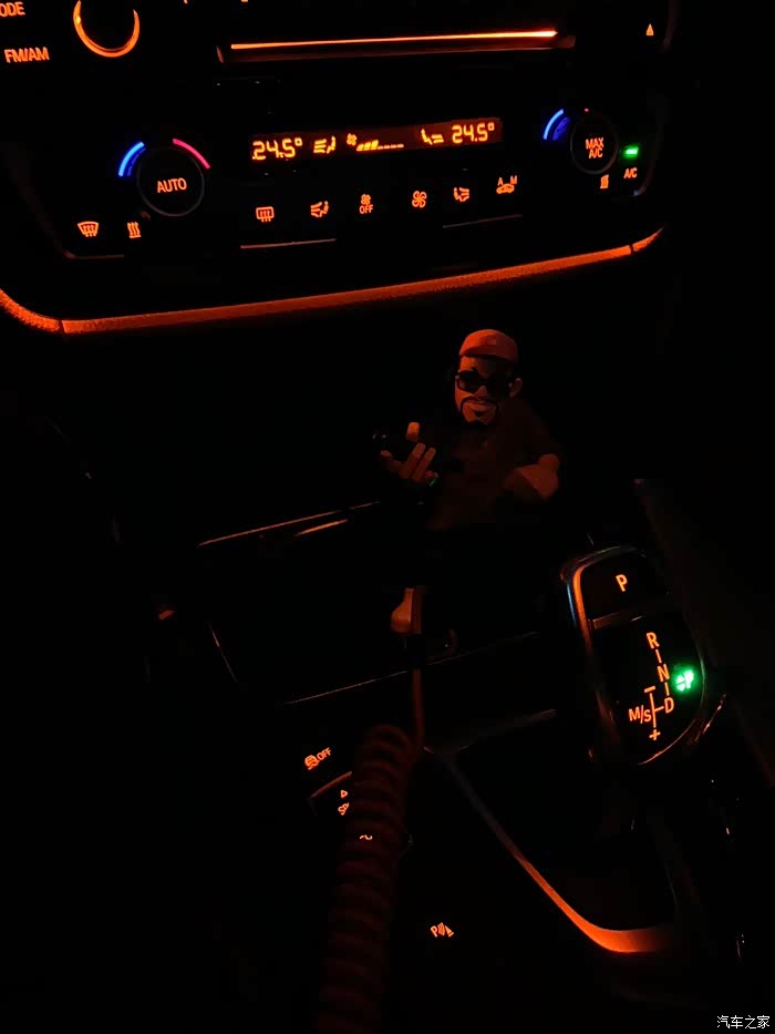

四十多个二乃 2019/04/16 15:18:54 发表在 19楼
你懂个球,19款档把都是这个不带皮套的
