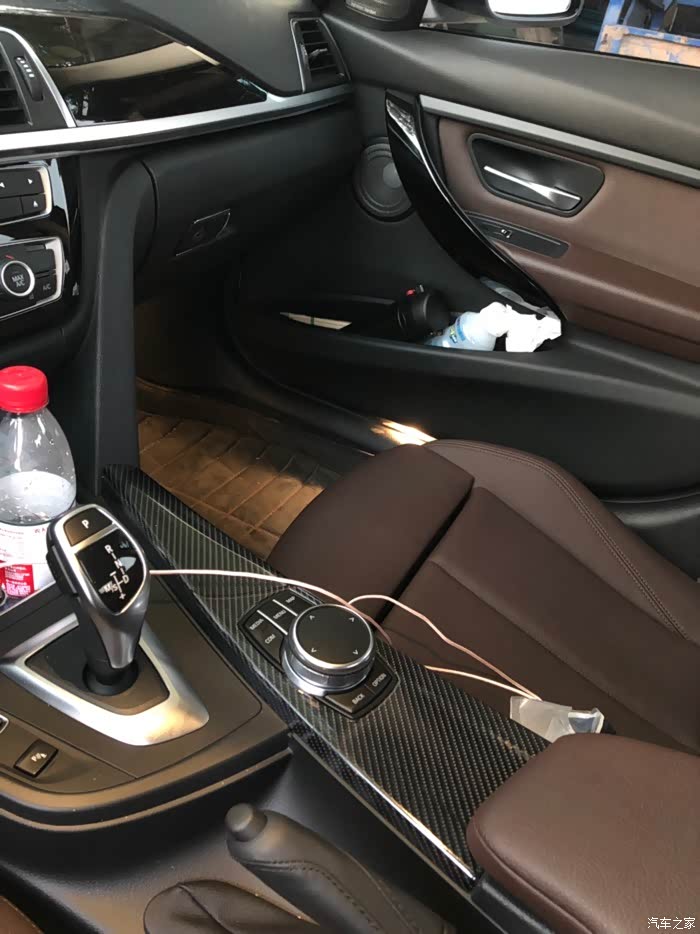

发动机机舱味进驾驶室的原因,我基本上能猜到了,因为空调进风口位置设计在引擎盖下面,机舱里面,而宝马机舱里面用了大量黄色防腐蜡,这些蜡受热异味很重,开窗或者开天窗,驾驶室内负压,机舱内有味道的空气通过这个空调进风口进入驾驶室!我家里一辆宝马,另外一辆丰田,丰田空调进风口位置设计非常聪明,在挡风玻璃最低位置处,引擎盖外面,机舱内的空气不会进入!只会进入机盖外部的新鲜空气,无任何异味!而宝马中央扶手箱是材料问题,在变速箱上面,受热发出酸臭味!以上系个人研究半年才得出,下次不会再买宝马车辆!因为宝马3,3gt,4系等都有这个问题,是设计不行,用料更不行!

真皮的内饰扶手箱都会出现这个异味哈,应该是扶手箱粘皮具胶的味道,我都三年了太阳晒久了还是能闻到,要根治只有换扶手箱盖,还不能换原厂的要不然还会有
