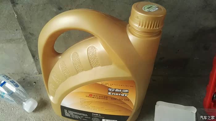

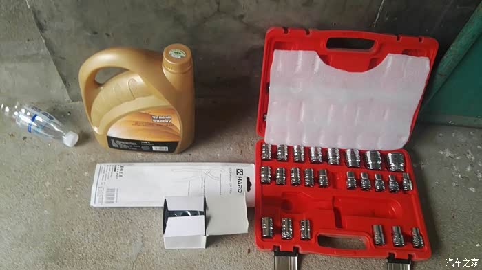

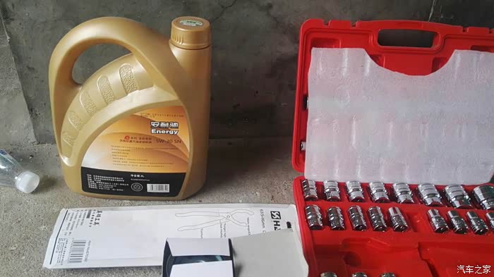

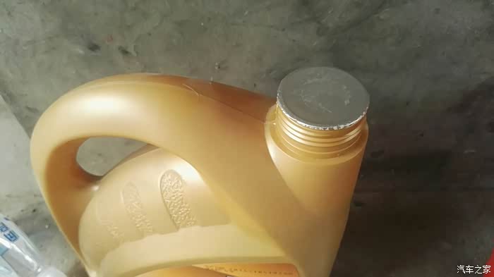

这是工具和本次机油(安耐驰)京东108元,试试比龙蟠怎么样
安耐驰顶级抗摩5-30

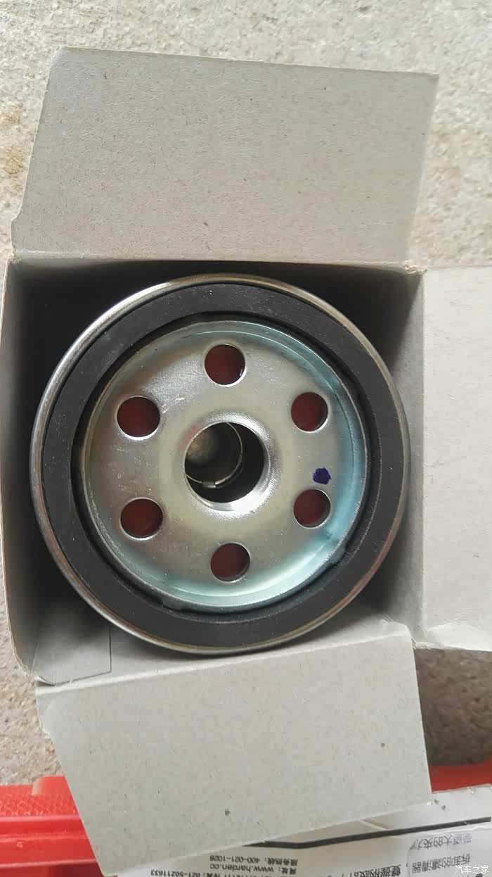

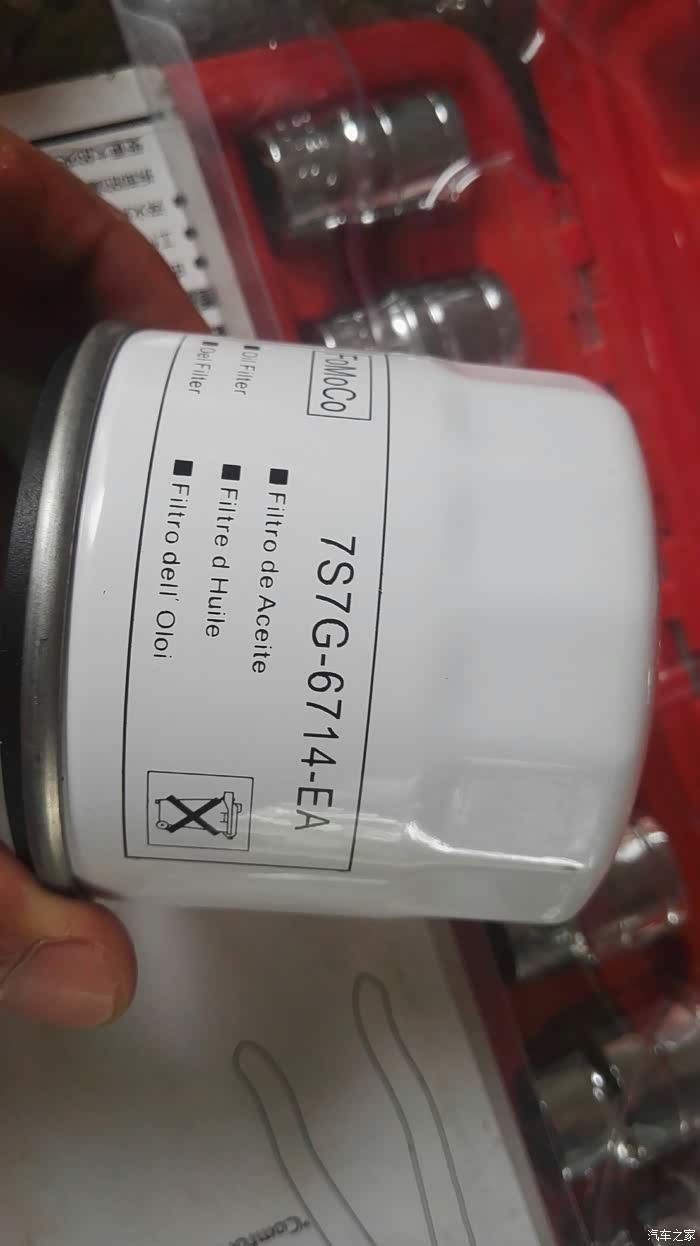

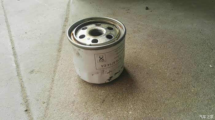

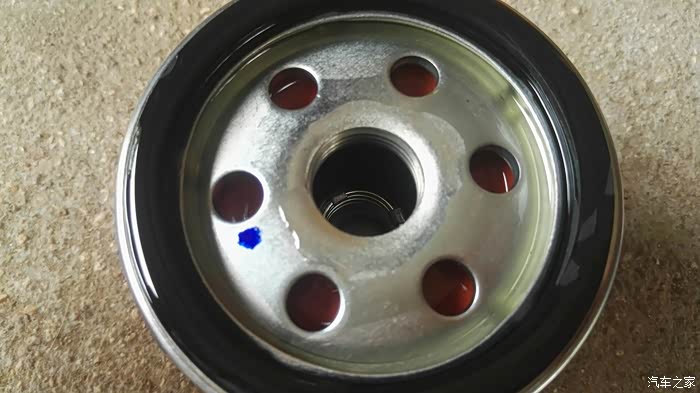

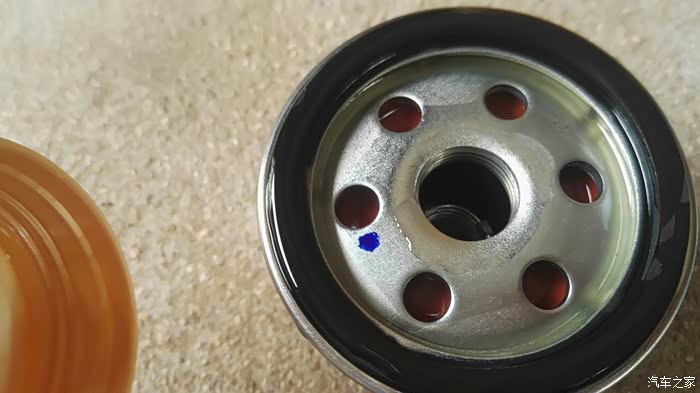

天猫机滤,说是原厂25元,我觉着像高仿的,分量挺足,上锅油也没觉出个咸淡,再换上个用。
字迹有区别,比4S件笔迹细些。

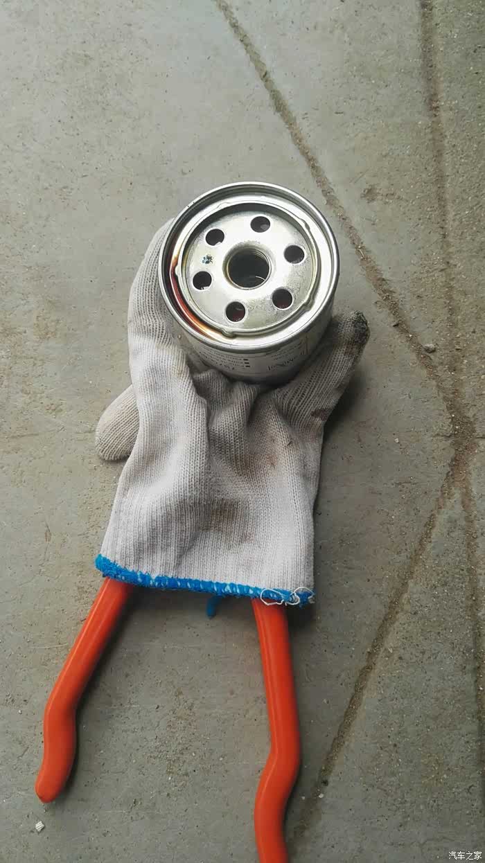

上一个机滤芯,被安脱皮了。

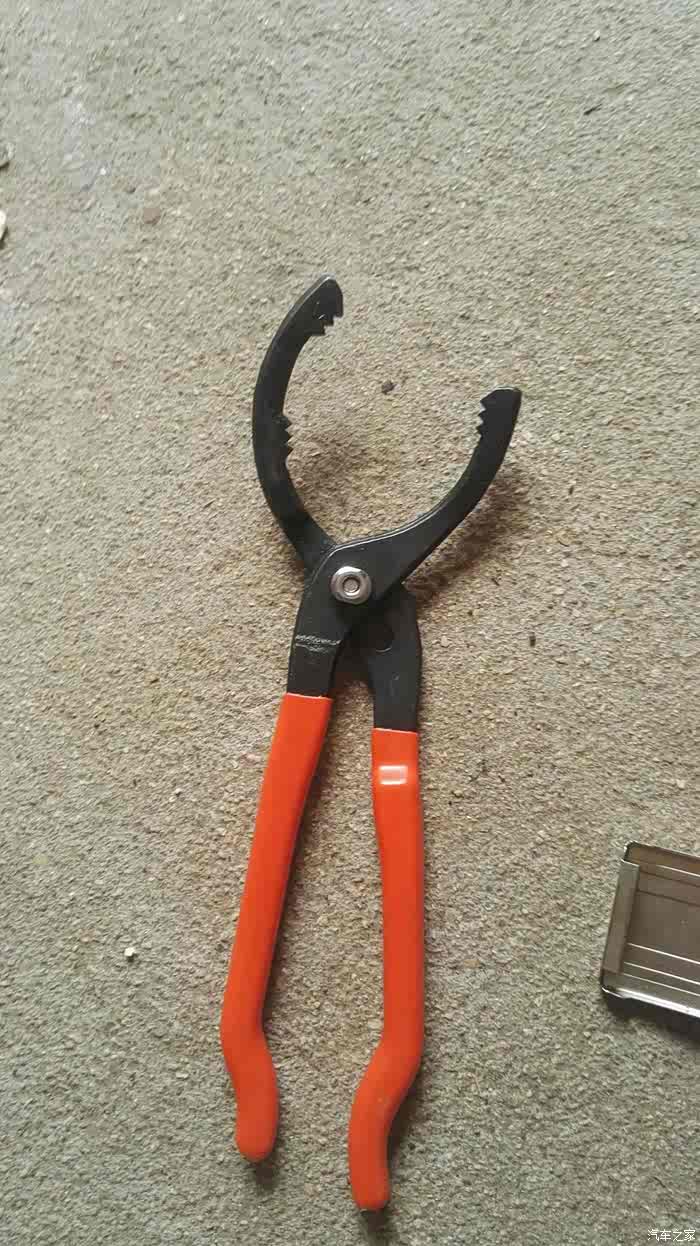

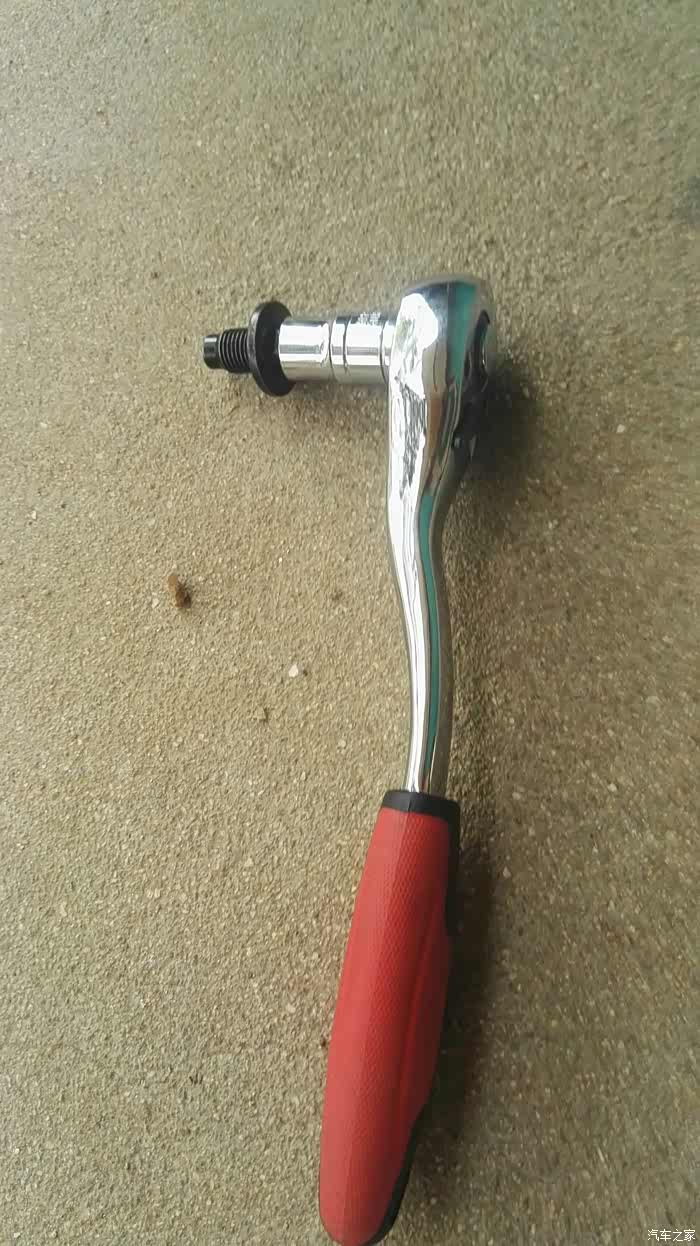

就它干的,好工具,万能机滤扳手。

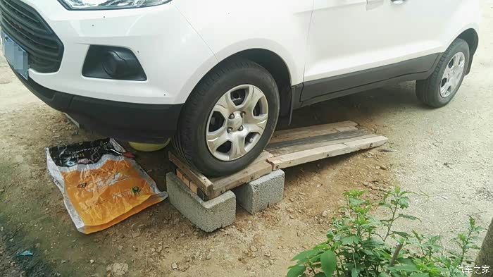

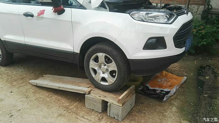

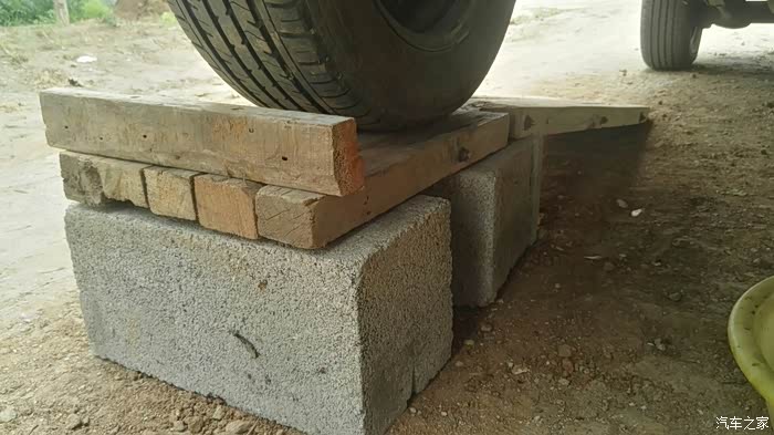

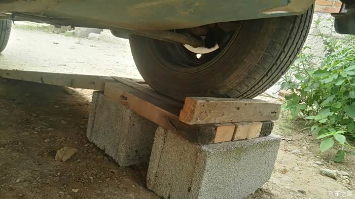

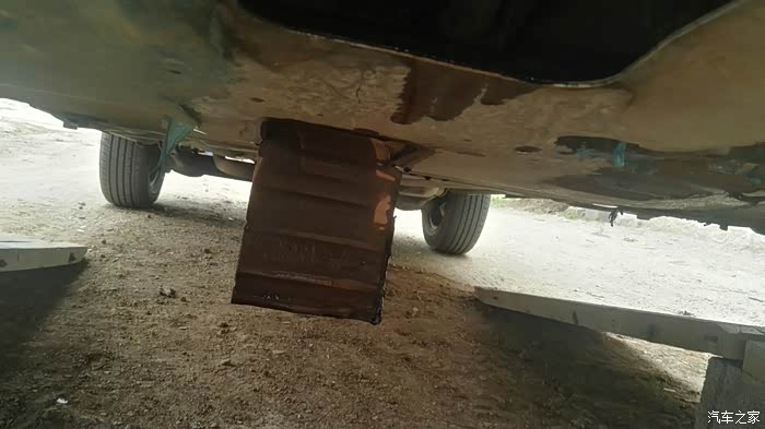

自制坡道。感谢我的父亲??,爸爸再也不担心我换机油啦
父亲的聪明才智
有人告诉我说---用空心砖危险。实验证明一点问题没有,不过接受建议:下次换实心砖的。
看这锅酱油,也真的好换了。
自制接油垫
放油10多分钟后,拆下机滤芯还淌下不少。
为防止再脱皮,给加个安全套

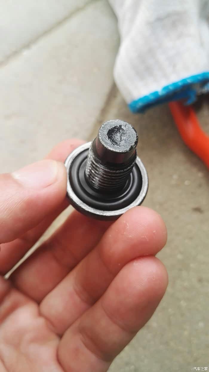

咱翼博油底镙丝带胶垫,不必每次换油都换新的
省力扳手
父亲考虑周到,坡道带保护的。

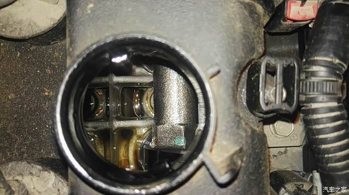

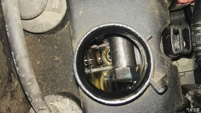

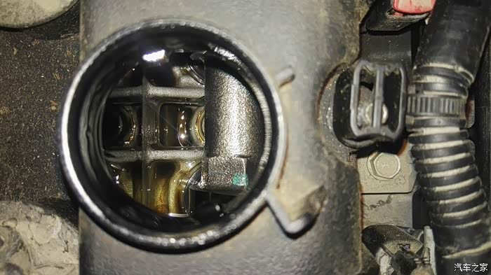

这是换完油后的机油口图片。

简单说一下感受,换上安耐施后,刚启动车,声音挺大。现在行驶100多公里,觉着声音小了,动力顺滑,油门没龙幡那么猛,方向盘震动小,大油门也没有之前龙蟠歇斯底里的声浪了。就是同是4L油,上次龙蟠机油洒出些后还剩一点,这次不知是放油干净呢,还是油少原因,几乎全倒进去才到机油尺上线位置,剩约0.1升油。
