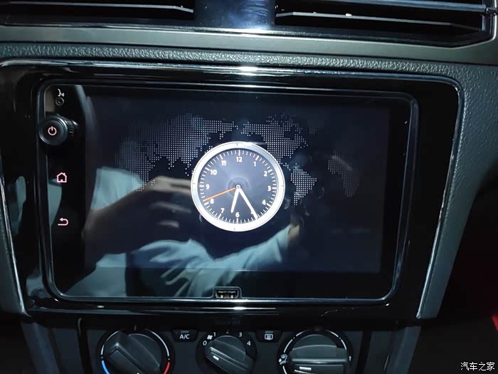

通电后原厂待机时间显示屏保,另外说明一下,无法手动更改时间,时间是通过后面的GPS线自动实时更新时间

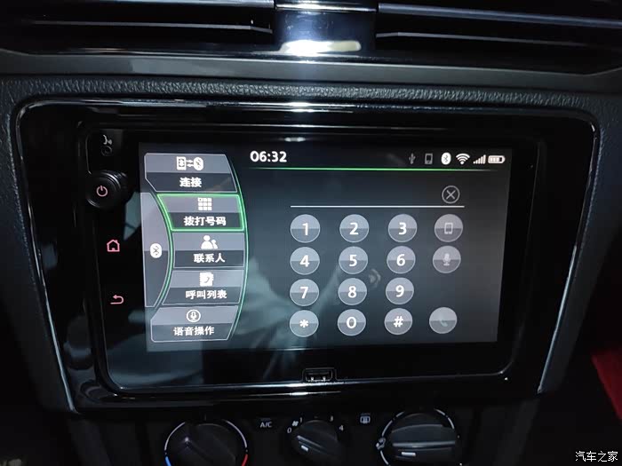

可以通过手机蓝牙车机,然后通过车机的蓝牙拨打电话

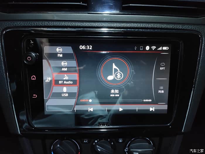

车机与手机上的蓝牙连接上后,通过手机上的音乐APP在车机里播放音乐,即原厂车机的超级蓝牙

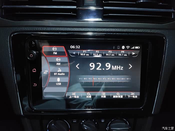

收音机,也可以通过U盘播放音乐

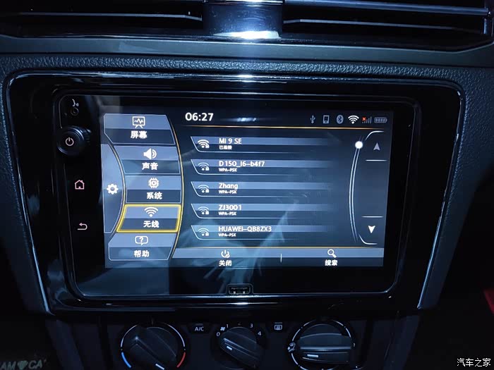

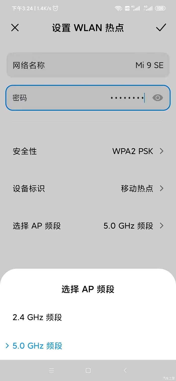

手机上开启无线热点分享,发现无线的频段要选择5GHz天宝110才能识别,2.4GHz的无线频段无法识别无线。

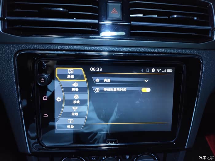

屏幕的亮度等参数配置

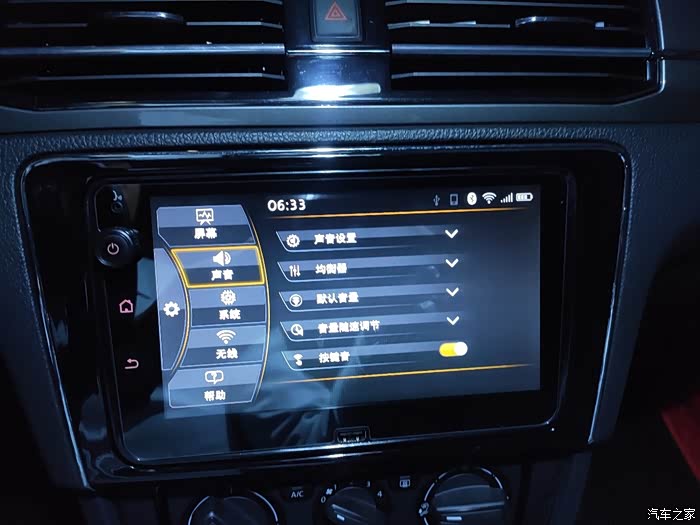

车机声音参数
刚才手机上无线配置好后,车机就能连接无线,并且右上角会显示无线是否连接成功

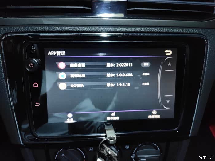

车机系统的版本信息,连续点击软件的版本号5次以上即可开启车机的开发者模式,只有进入开发者模式才能在车机上安装APP

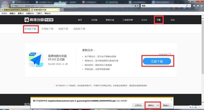

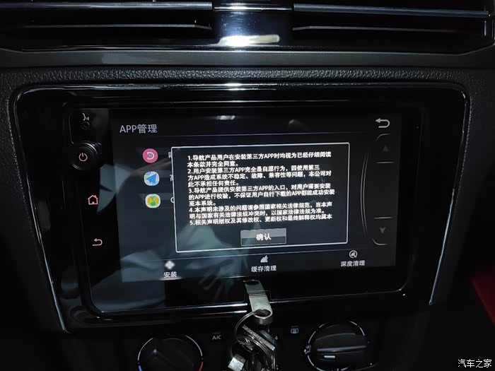

先从高德地图车机版官网下载APP复制到U盘中,然后插入U盘安装即可,后期如果出现新的版本需要把原来老版本的APP卸载后重新安装,无法在车机里直接更新高版本的APP
安装前需要确认内容
安装APP时一定不要断电,建议车辆打着火的情况下安装APP
安装好后在应用列表里就能看到刚才安装的软件了

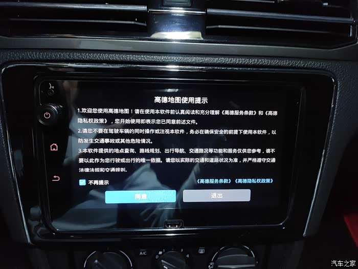

首次使用高德地图车机版需要同意高德的协议

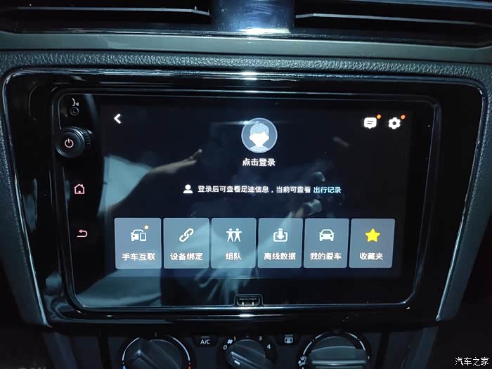

先在自己手机上下载高德地图APP并且注册个账号,然后在车机上通过手机上的高德地图扫一扫在车机版本的高德地图登录
必须注册账号后才能实现无线实时车机导航,有几点需要注意,1、车机要连接无线;2、手机上的高德地图与车机版本的高德地图账号为同一账号

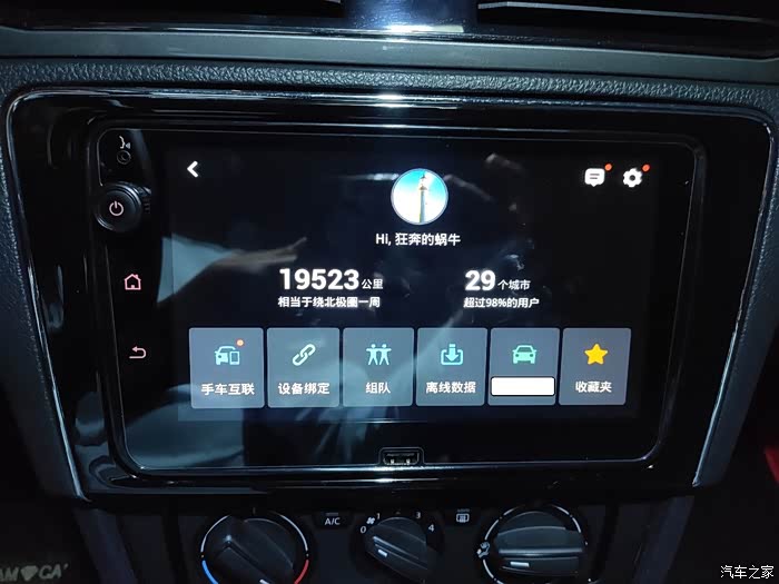

个人账号登录后

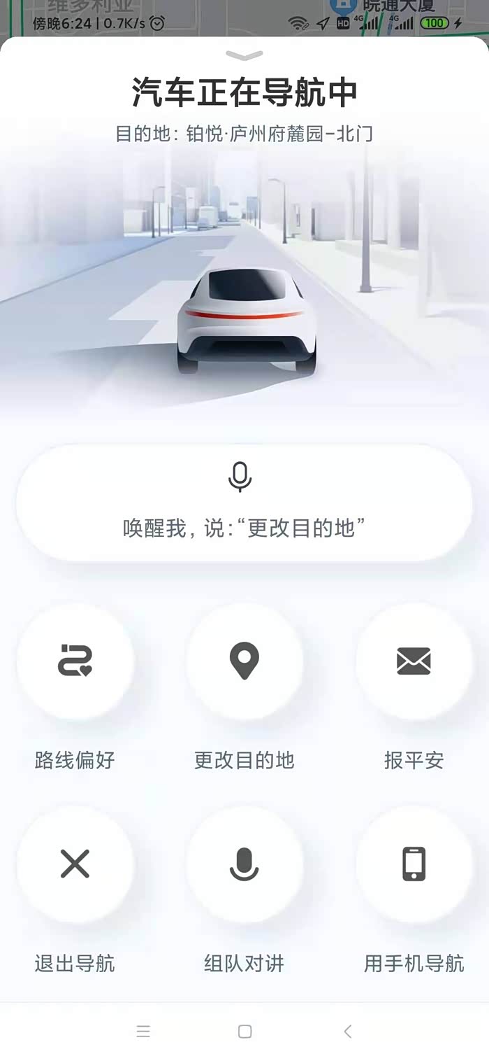

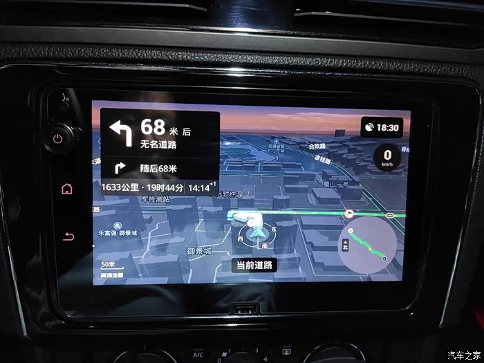

在手机上导航好会自动传至车机上,并且实时路况也显示,很方便
导航里可以看与调整的信息

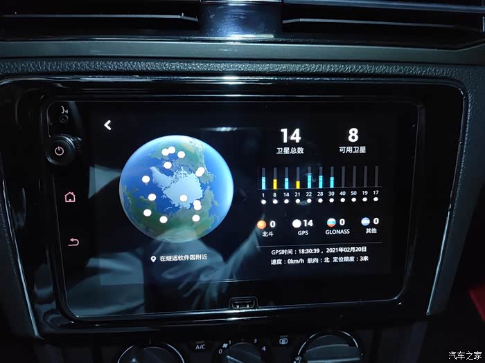

GPS
手机上的高德地图APP发送目的地至车机高德地图后,在手机上可以随时更换目的地、更改导致线路是走高速还是走国道、还有组队出行中的对讲功能

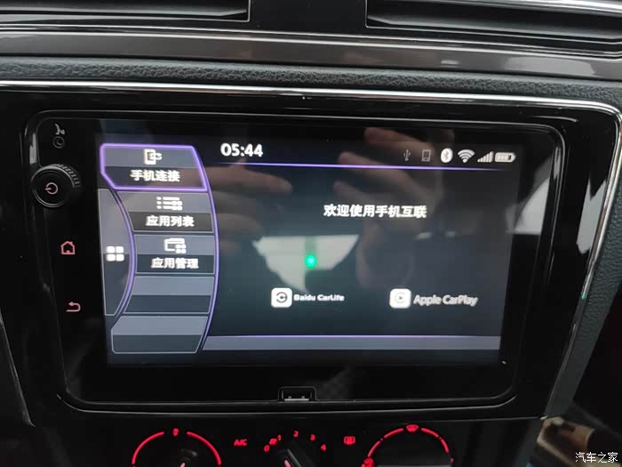

苹果Carplay百度Carlife
四、示例:官网下载APP
下载到U盘中,U盘需要FAT32格式,然后在插入车机上安装
