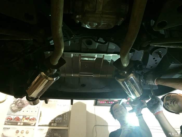

stillen排气(尾段)

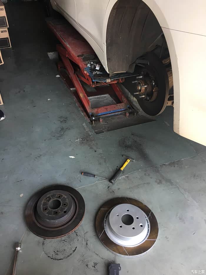

Dixcel的FS划线刹车盘(前后)

stillen安装过程,话说比原厂排气至少轻了10斤

Dixcel Fs划线刹车盘 4个
Dixcel ES刹车皮
