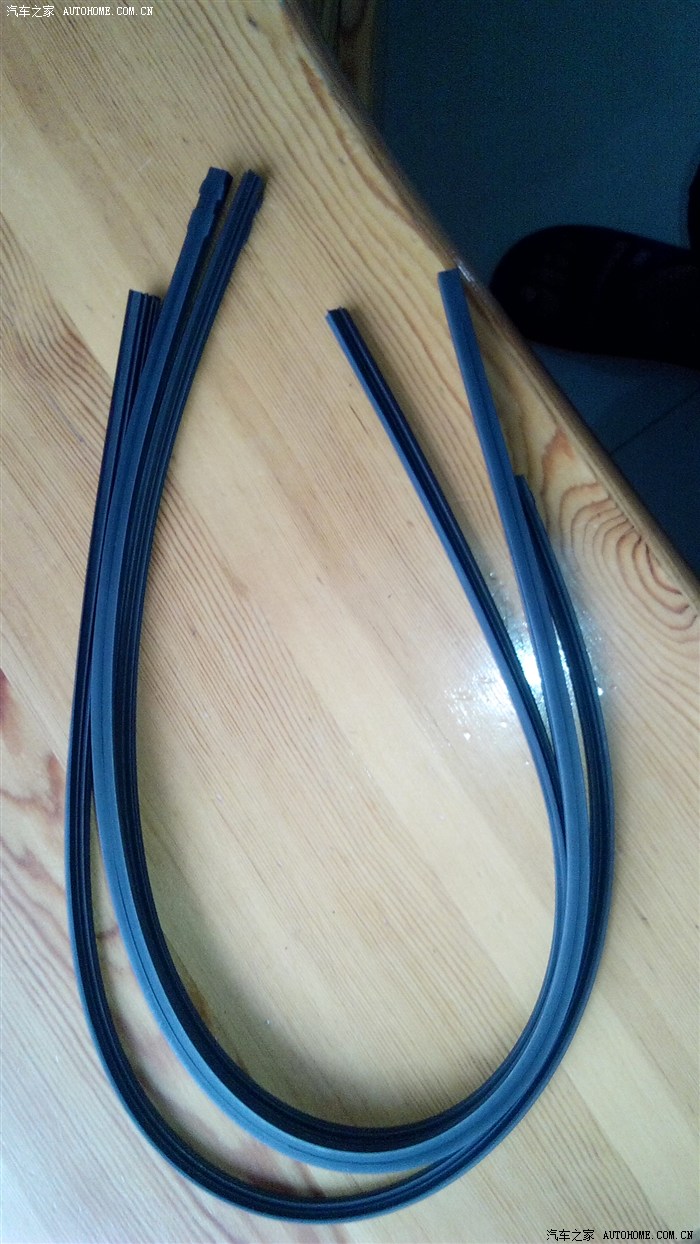

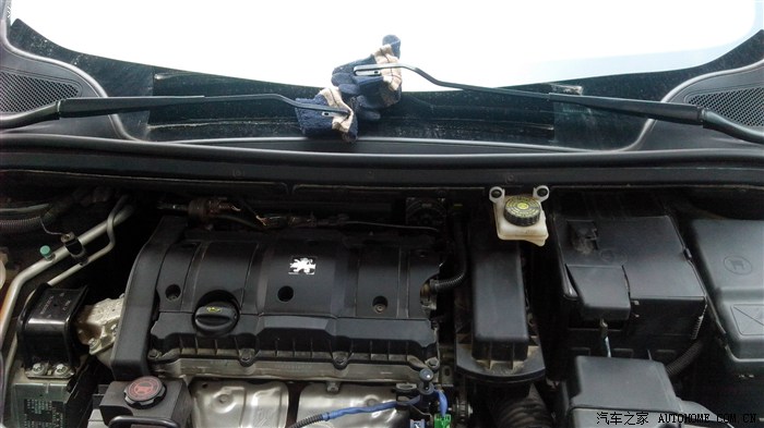

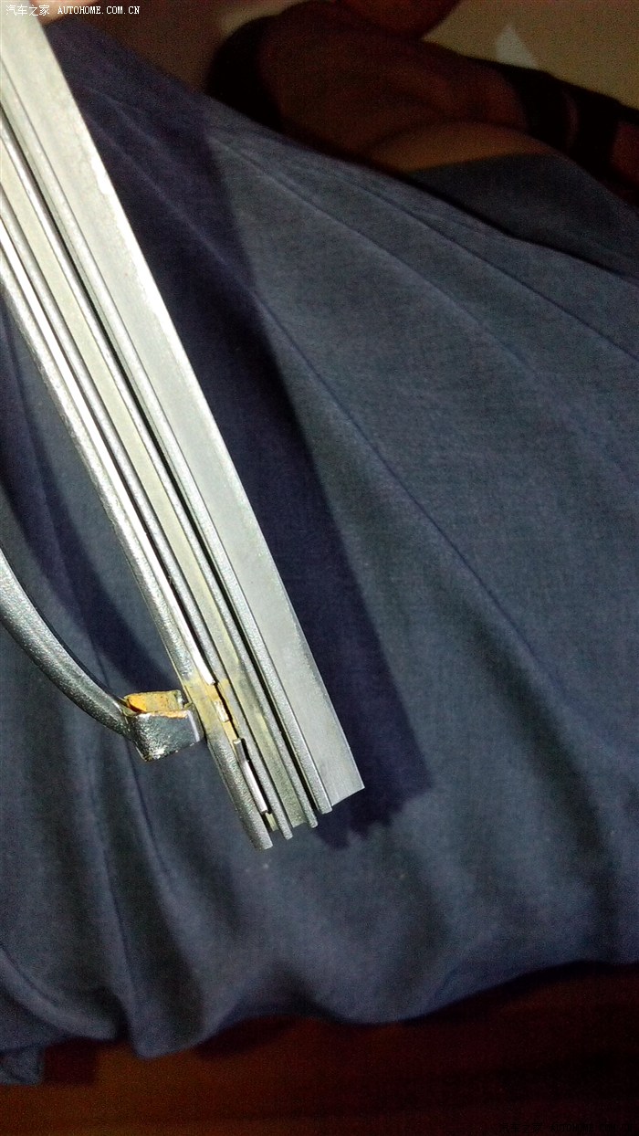

狮子一年了,最近一段时间雨水特别多,雨刷嘎嘎响,还刮不干净,看到坛子里以前有人自己换过,学习一下自己换,雨刷条某宝买的28包邮买了4条,国雨的,两个就够图个包邮,剩下两条下次再用,还有两块钱一条的,听人说质量不好,废话不说,手机拍的,上图

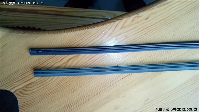

某宝买的条子,包邮28,四条,够换两次的

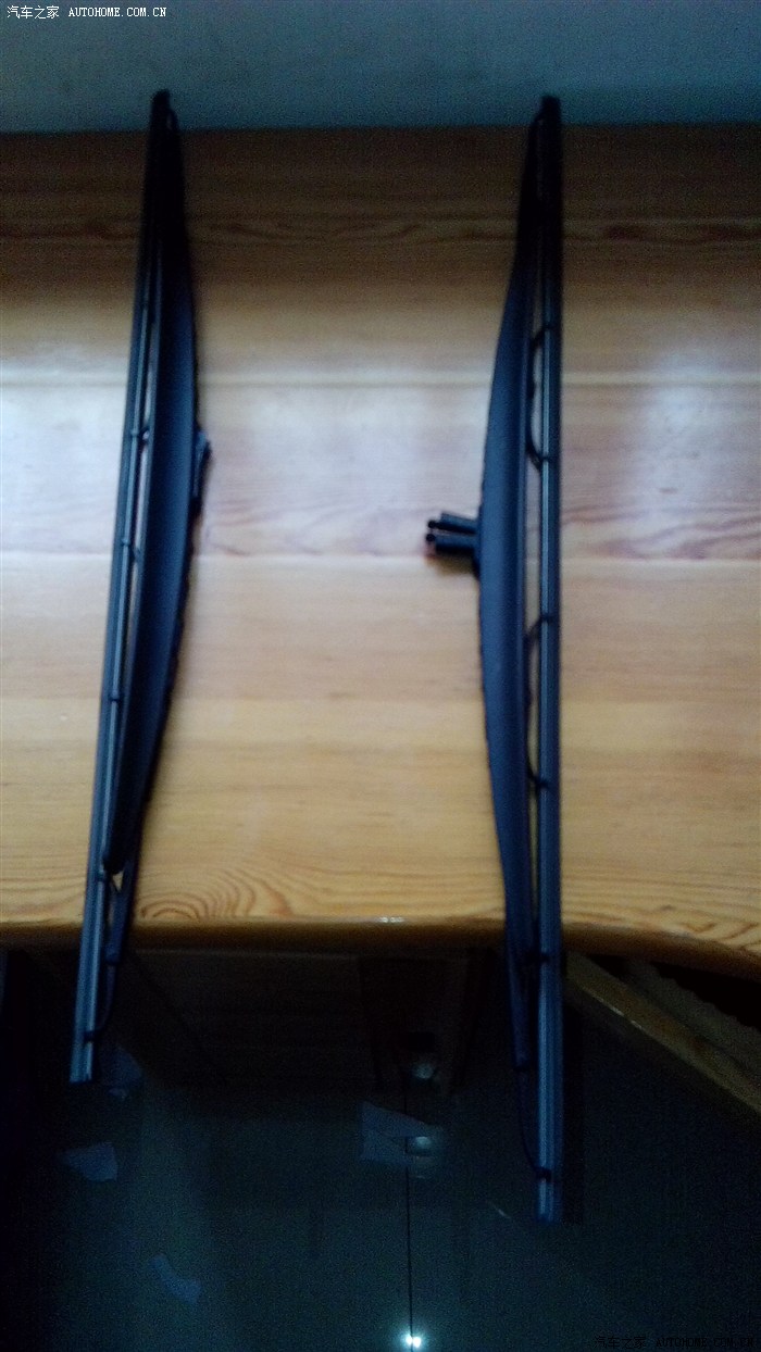

上面是新的条子,下面是旧的,新的比旧的设计更人性化

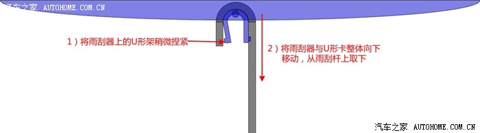

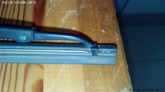

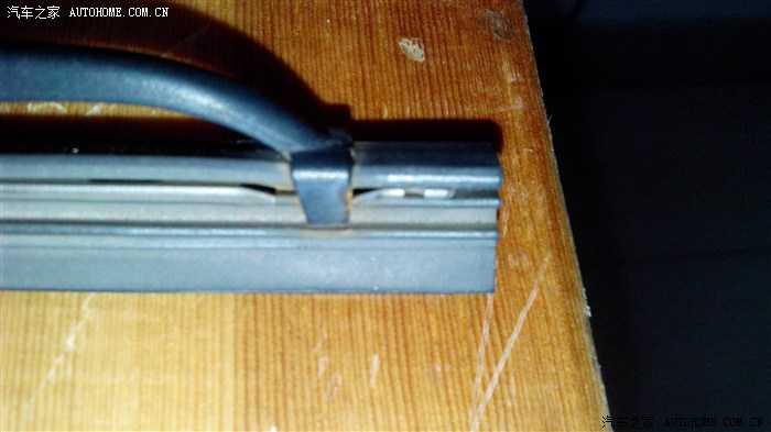

拆下的有骨雨刷,很好拆,有个卡扣一送就行,别用蛮力。
这图是拆开的卡扣

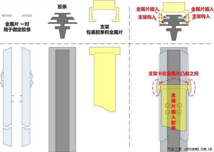

换刷条关键就是这个卡口

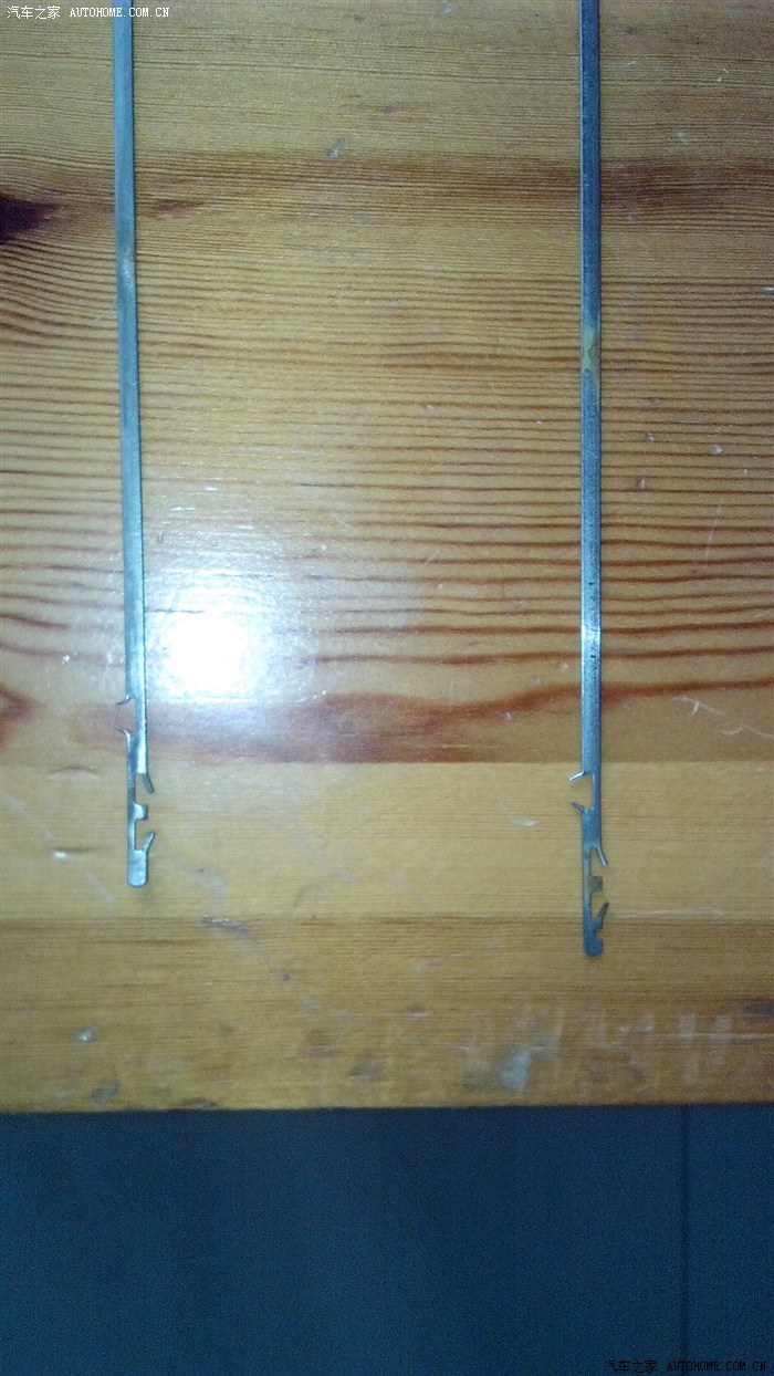

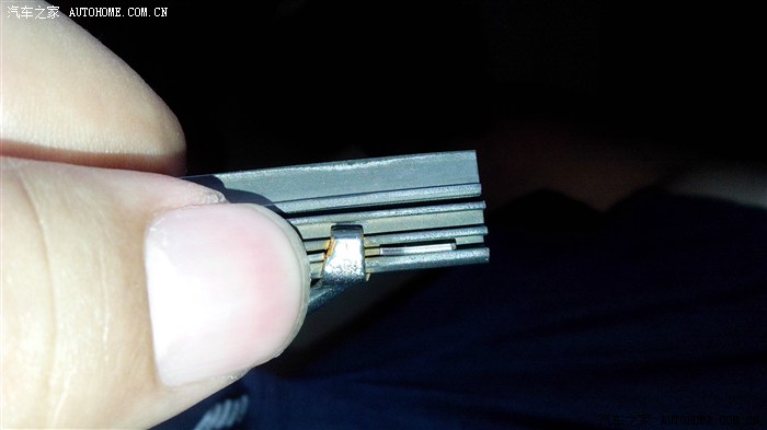

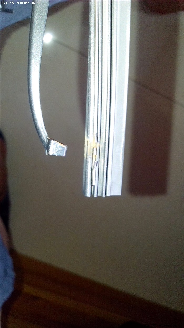

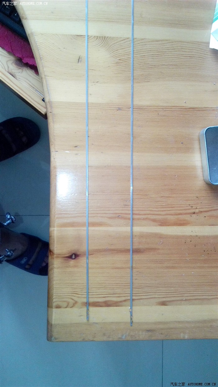

雨刷里面的两根固定钢条拆的时候别弄断了
用手指力量按期中的一端,松开一端的钢条,再用同样的方法取另一个。力矩是对称的,用巧力,别用蛮力。不然弄坏钢条。力
松开后的样子

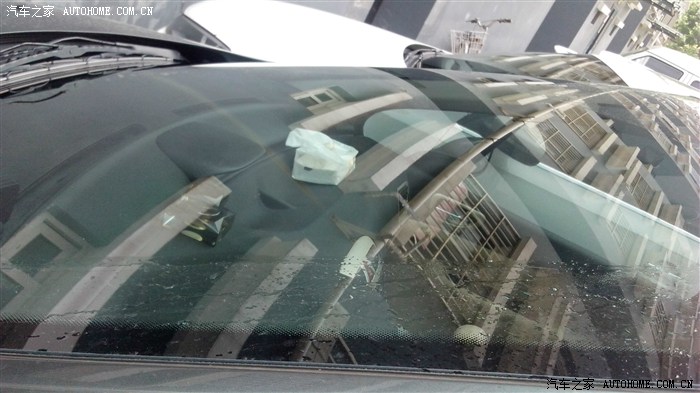

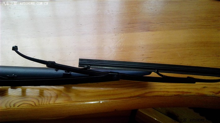

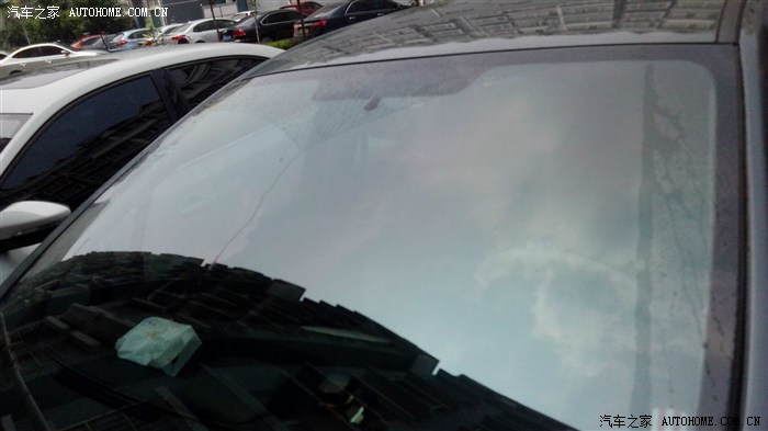

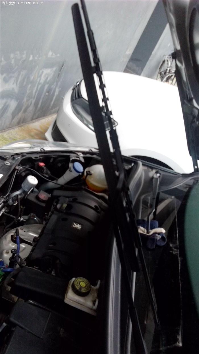

拆下雨刷后,用东西把一头垫上不要竖着,不然一不小心把前挡风玻璃打碎了,得不偿失,弹簧得劲挺大的。
按拆下的顺序,安好雨刷

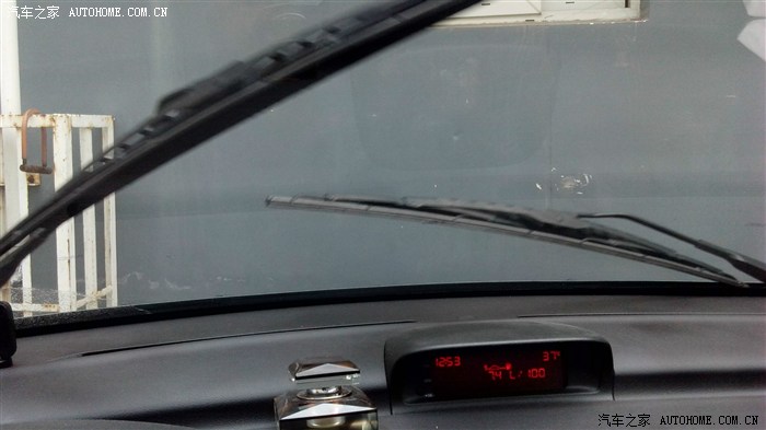

新雨刷安好了,等会试下

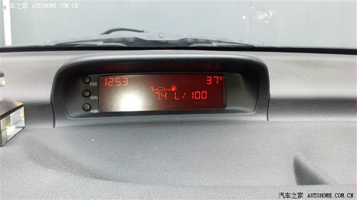

够热,油耗还满意。
刮得很干净,很不错,声音很小。。。。。。
