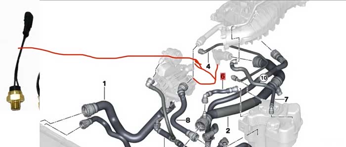

       我考虑的主要是冬天,因为零下十几二十几温度,开车后水温升到110度,这个温差实在是太大了,各种水管绷不住。最后我选择了第四种方案联电阻+温控开关,参考论坛几毛钱降低水温那个帖子,真的很优秀。看了下那个帖子下的讨论都是说南方夏天热,会导致发动机假性高温,实际上在我们这北方应该是小概率事件(后期我会继续跟踪)。
       我的改进主要是温控开关的选择和位置上,参照论坛几位车友的方案后,我买了如下图左边的温度传感器,这种温度传感器是铜材料的,应该更精确,恢复稳定差在10度内,截断下图6号水管并把这个传感器塞进去,开启11月到12月的测试。起初自信满满买的90度温控传感器+300欧姆电阻,没成想仪表水温90度时,温控开关没有开启,电阻没有接入,于是买了80度,75度还不行,最后65度的才可以。在11月份,早上室外温度偶有零上几度,65度温度传感器在仪表水温到达85度开启,十二月零下十几度快20度,仪表水温在88度开启。汽车中午再开启,仪表水温40度,说明温控开关已经断开。
        造成上面的原因猜测是水温传感器离发动机更近一些,而这个6号位置相对裸露,铜的散热也不差,质量也大,室外温度零下,因此需要更长的加热时间。经过这阶段测试,65度温控开关的开启范围为仪表水温在85-95之间,零下十几度行驶5公里左右,触发温控开关仪表直接跳到110度左右,因此在85度前还是原车况,影响降到最低。我又对接入电阻不同阻值进行测试,200欧姆电阻最后实际水温维持在85度,250欧姆电阻实际水温92度,300欧姆是97度。这与论坛里的情况差不多。油耗的话一箱油少跑40公里。
       具体改造需要一定动手能力,但相比于市面上几千块的编程,一千块的节温器,还有百来块钱的恒定电阻室温传感器(实际就是个一分钱电阻),以及那些水管原厂件,加强件,经济上还是划算的很多。我把在零下环境的实测分享给北方的车友借鉴,避免走弯路。
