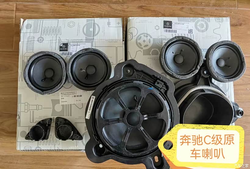

原车最低配喇叭位置奔驰低配的喇叭数量一值挺迷惑人的。最新款配置表写的是5喇叭,位置分别为:前门车门中音2个,后门车门中音2个,副驾超低音1个,主驾超低音只有一个壳子,没有喇叭。好痛!
上图中最大的就是副驾的低音,右边空壳子是主驾的,中间4个喇叭是中音,。最下面是两个前门A柱附近的小高音盖板,里面喇叭是空的。
原车5喇叭尺寸及材质
车门中音尺寸为4.5寸,材质普通纸盆,纸盆的特点是容易推动,至于效果楼主不想说。车门高音尺寸为1.5寸,材质是丝膜,高音清脆性还是差一些。副驾低音喇叭是8寸,虽然简配了主驾,但是其他尺寸没有像某品牌一样变为6.5寸。至于效果,我反正基本听不到低音。

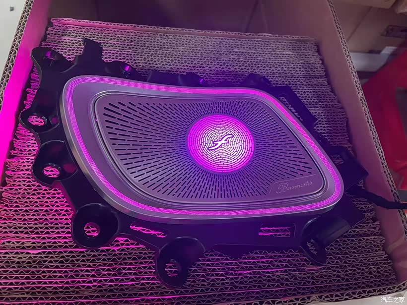

柏林之声盖板是提高豪华感的必备。这个市场可以说乱七八糟,车友擦亮眼睛。

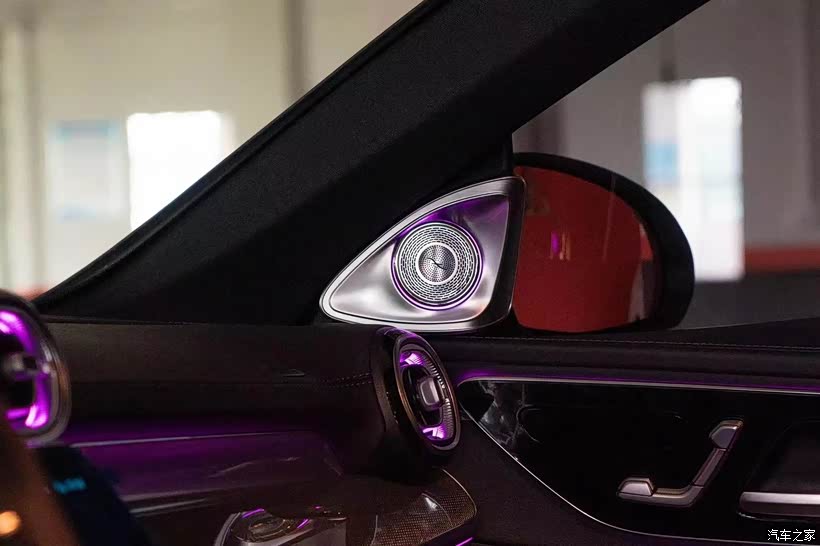

不带喇叭的旋转高音罩子,可以保留原车小柏林喇叭。

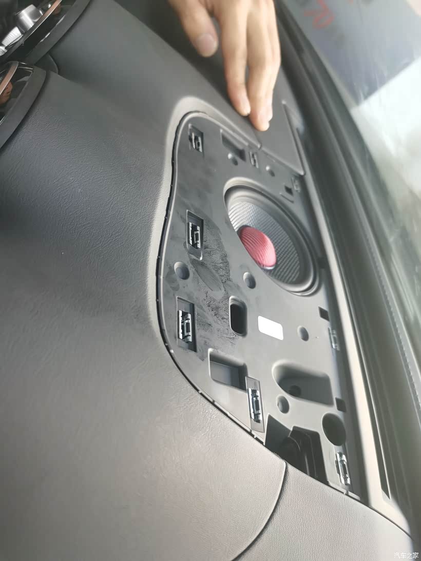

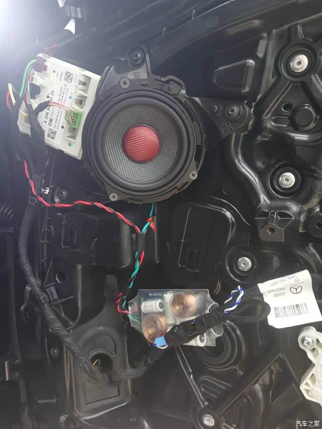

某品牌套装喇叭,自己也是到处搜索才找到,不容易。直接替换,无损对插。
