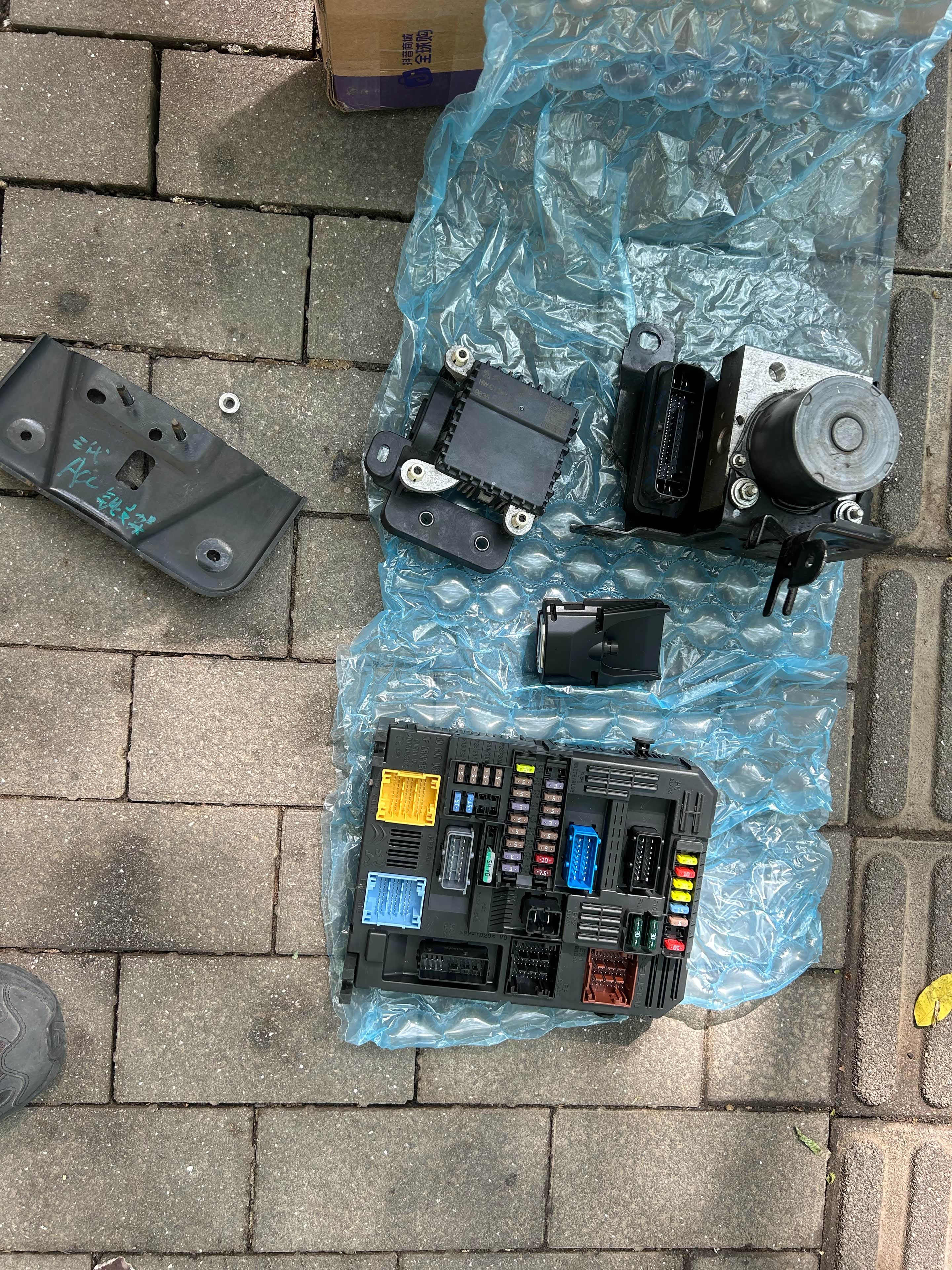

  21款百年想要加装需要更换高配BSI板子,高配ABS泵,前面防撞梁上安装毫米波雷达,车内三代多功能摄像头和线束;线束由毫米波雷达线束和多功能摄像头的按键开关线束组成,就算是自己做难度也不是很大。

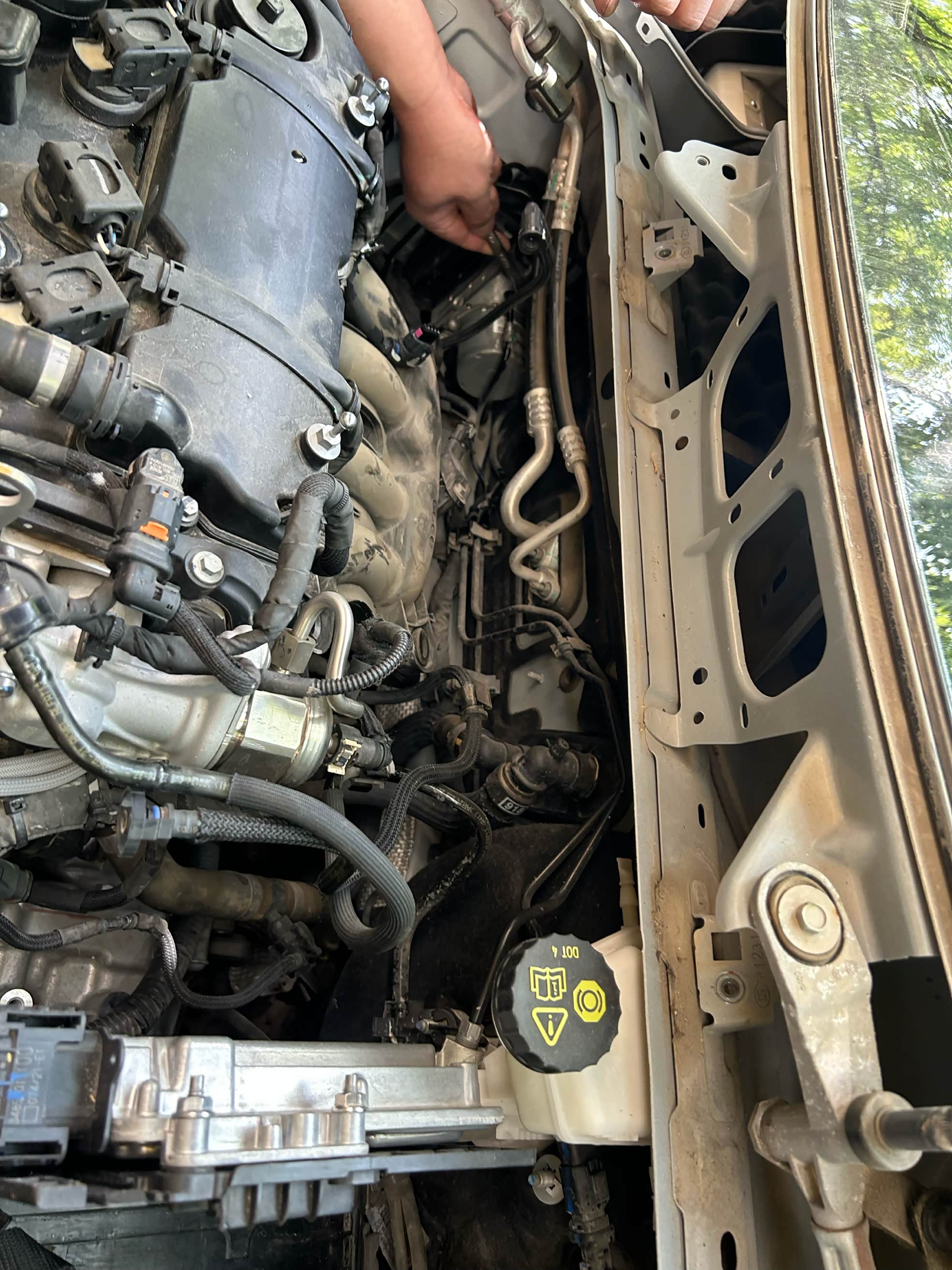

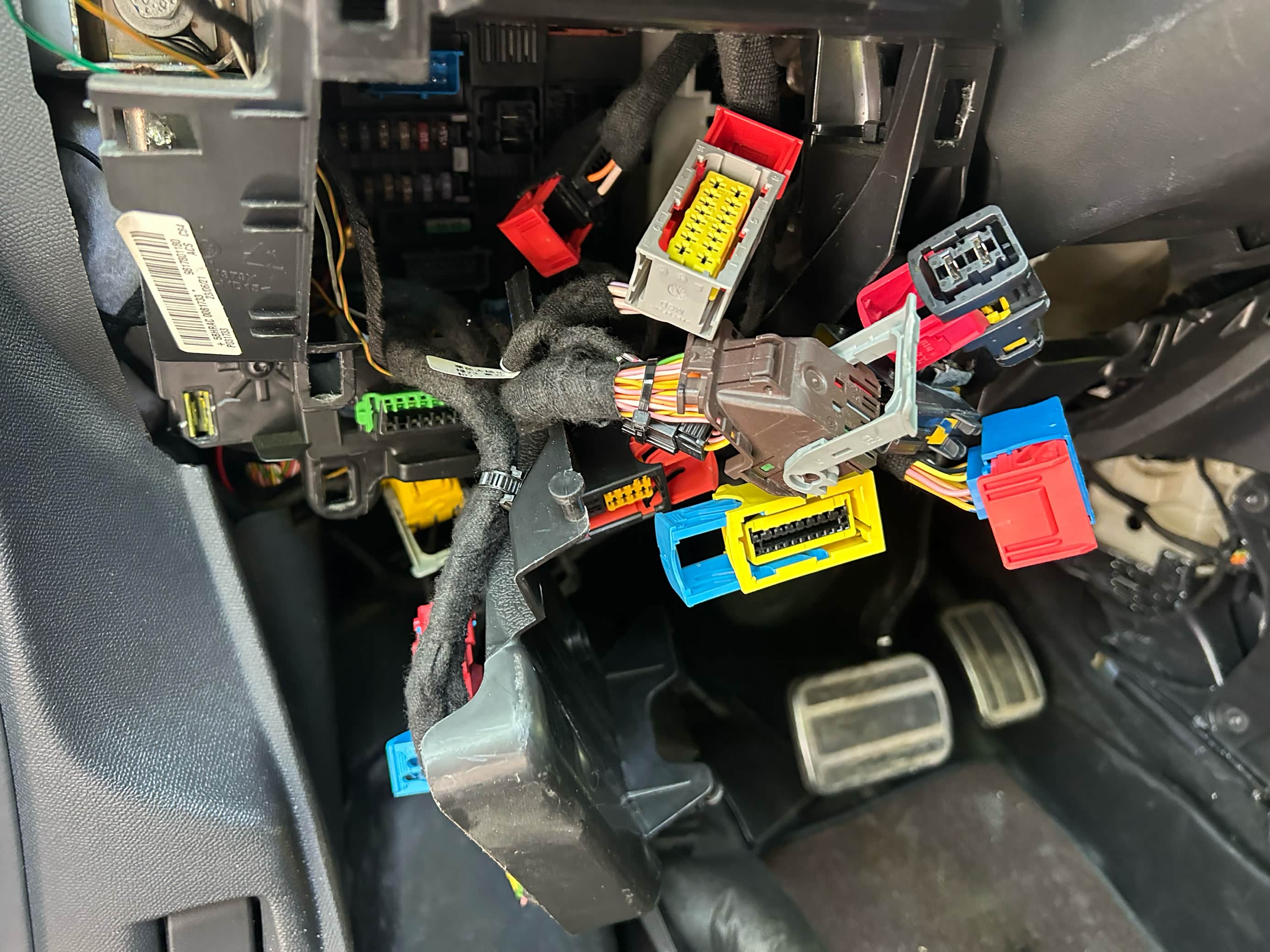

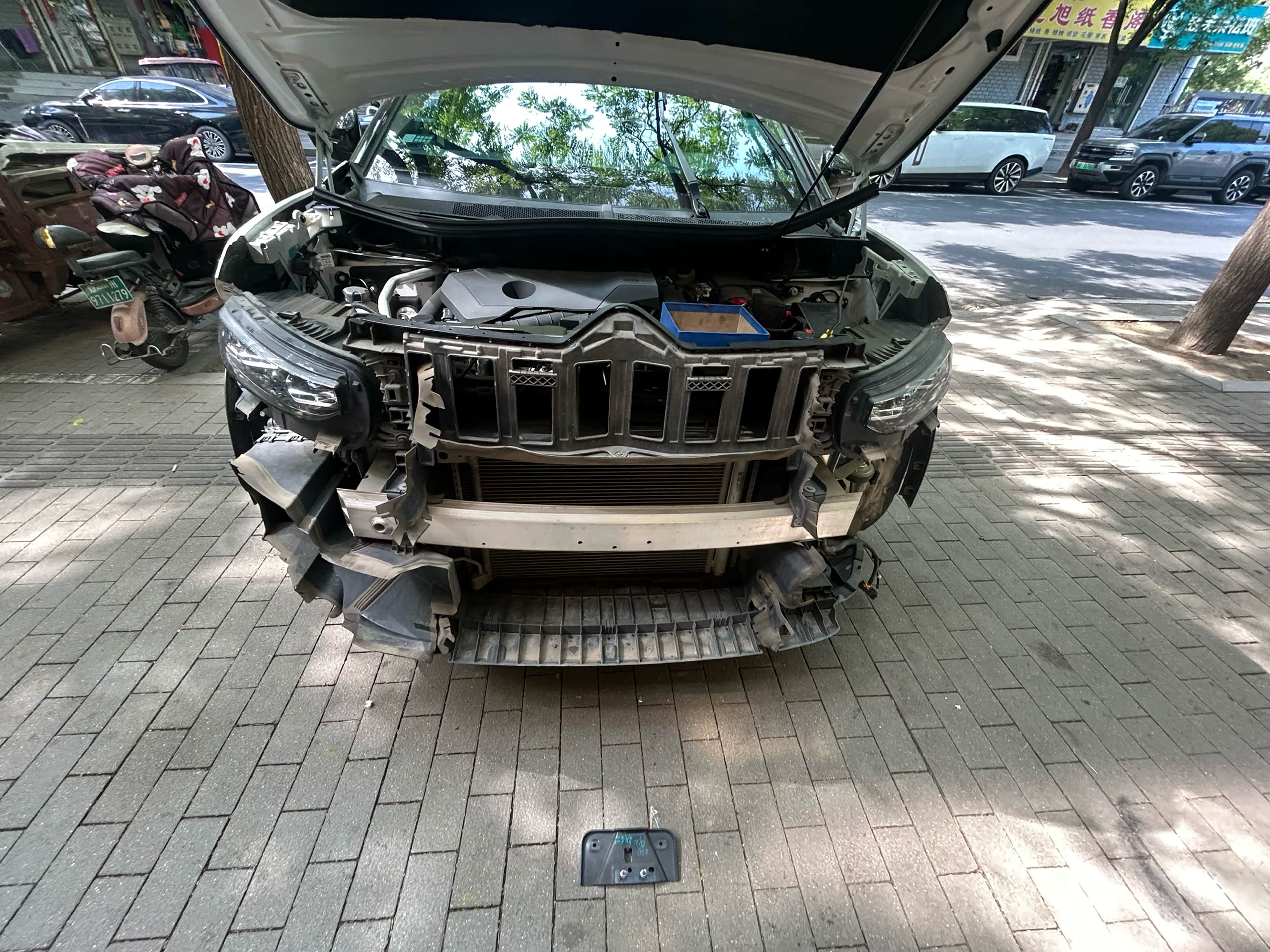

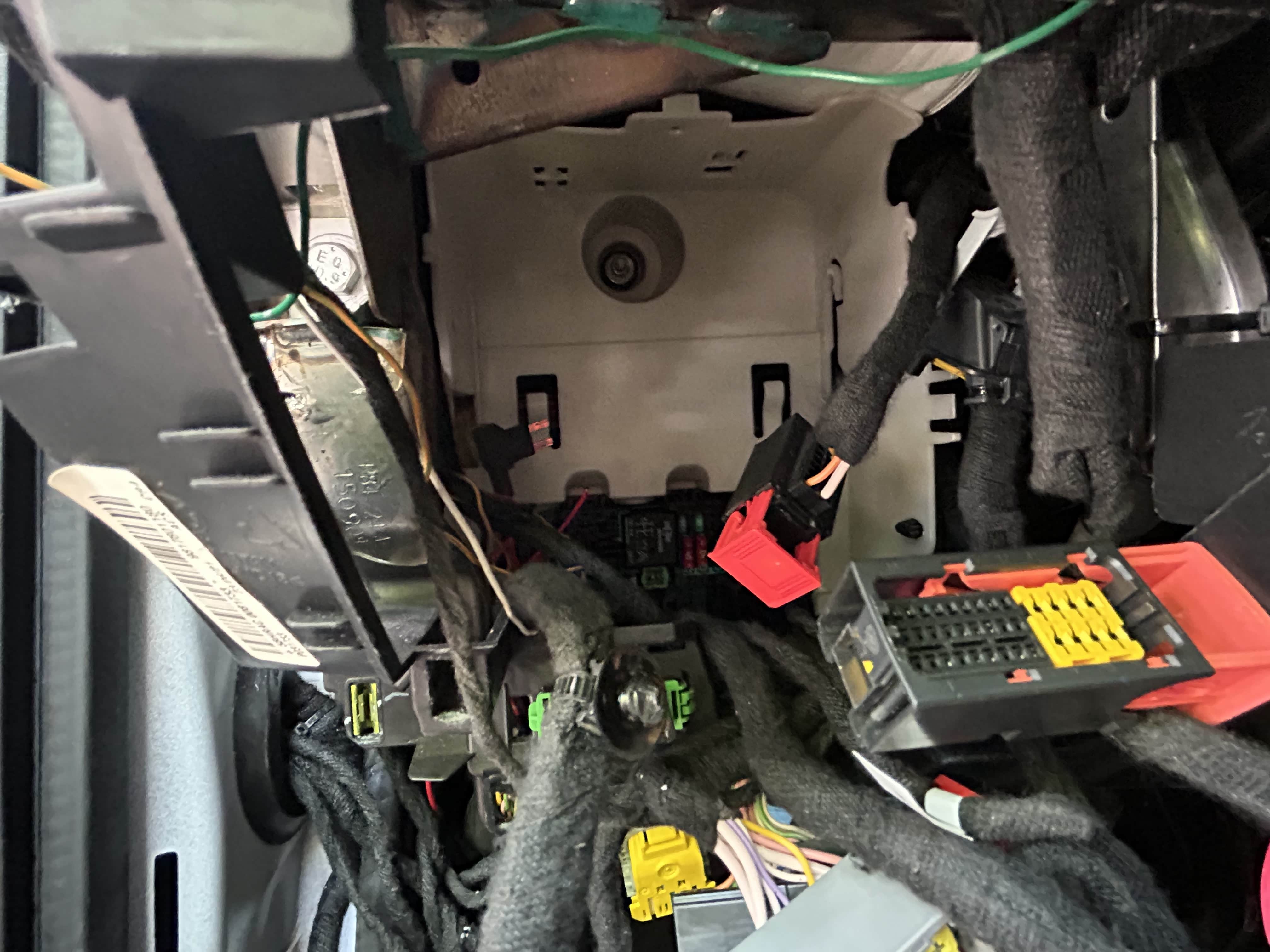

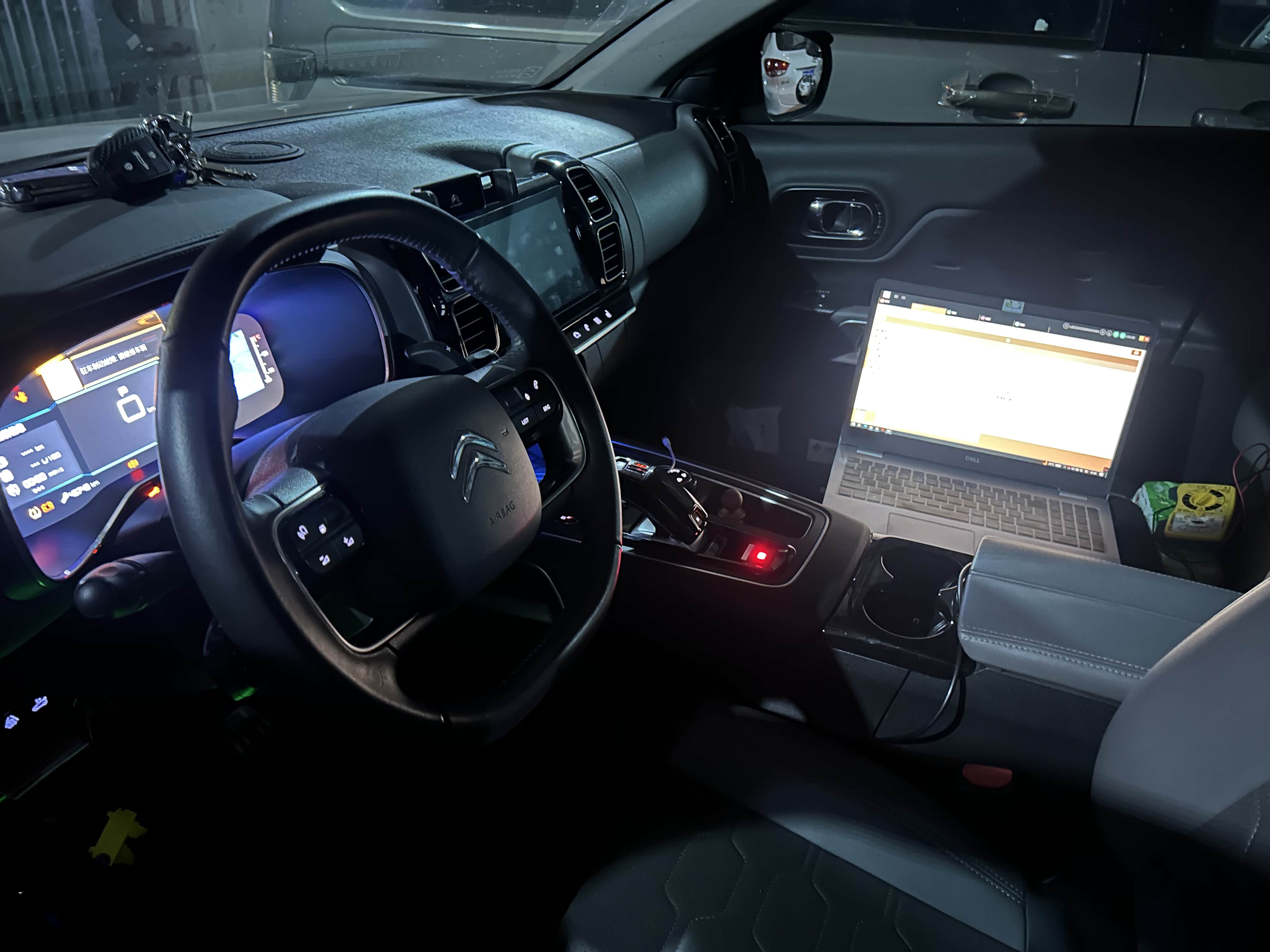

  安装三代ACC主要有几个比较麻烦的地方,更换ABS泵和更换BSI板子,ABS泵需要把副驾前面的集雨板拆掉,这样可以方便操作,把原车的泵拆下来然后更换高配的泵,再把ABS泵插头上的线束调换两根就完成了,大概需要两个小时左右;然后就是在前杠上安装毫米波雷达,需要拆前杠,过程就不说了,就20颗左右的螺丝,之前的帖子有介绍,也不过多介绍,前杠拆下来后你会发现前防撞梁最中间的位置有个孔,那是专门固定毫米波雷达支架的,然后在支架两侧打孔固定就把毫米波雷达固定到位了;到这一步前面的工作基本上就结束了,去车内把BSI板子更换掉,就是一阵狂拆,把板子上各种插头都拔掉,然后抽出BSI板子,把高配板子换上去再把各种插头按照原位对插就可以了;接着就是把毫米波雷达的线束从驾驶室穿线到机舱,然后通过塑胶管包裹好,插头直接和毫米波雷达对插,然后再把发动机电脑版插头上两根线对调一下,到此机舱内的安装部分就已经结束了,接下来就是多功能摄像头走线和安装,原车21款是不带三角窗和支架的,你还要自己擦三角窗和安装支架才能固定多功能摄像头,等把所有线束和硬件都安装到位,再把前杠安装上去,这个时候所有的安装都基本上已经结束。
5.刷新程序

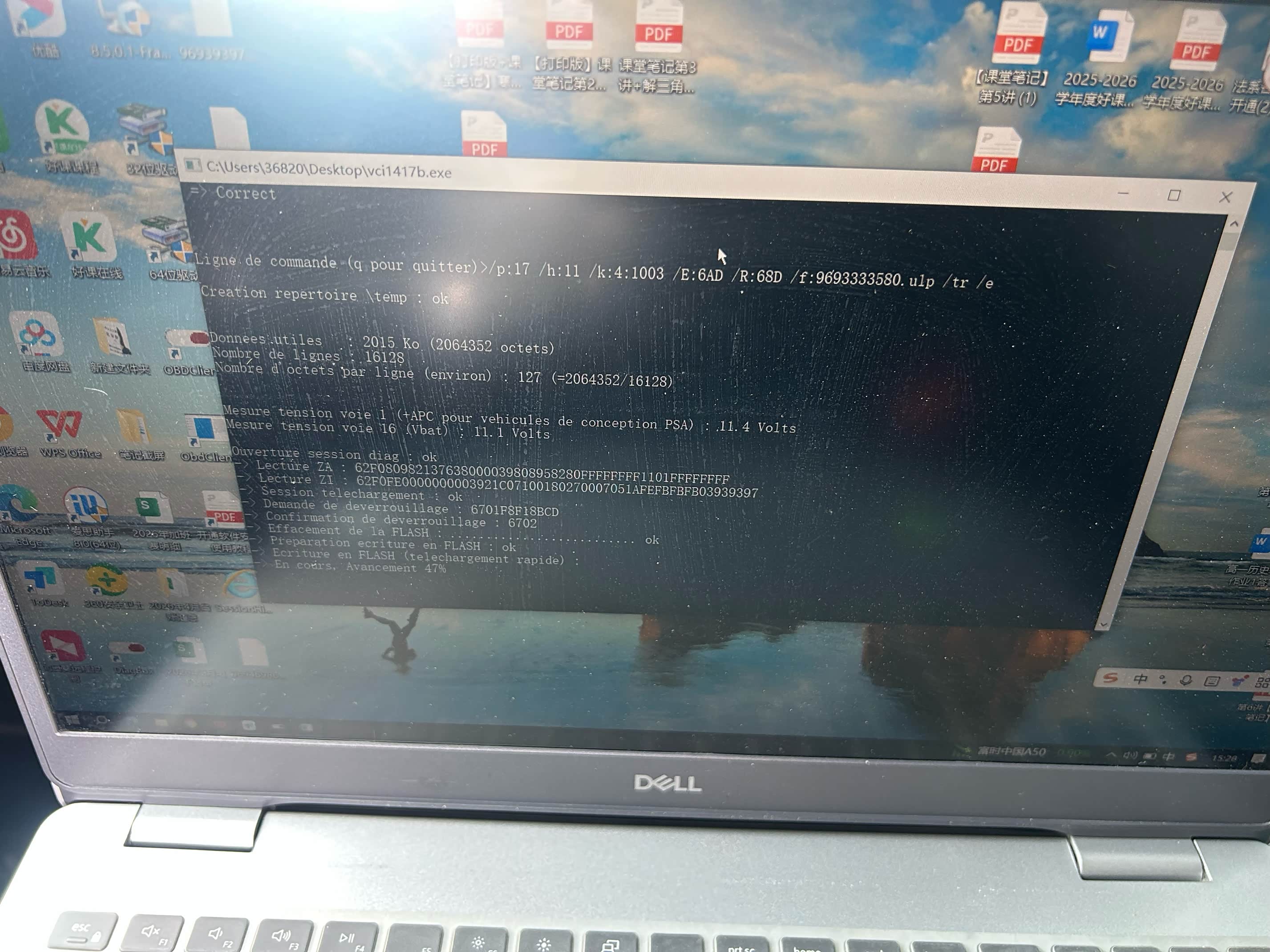

  由于低配BSI和高配的不同,线束定义也不同,这个时候就需要去调整BSI上插头的序号,然后再刷入高配的程序,再一步步进行调试和刷机,这个过程有点慢,正常情况下需要两个多小时,当然也有时间更长的,比如我的车;刷完程序所有的功能测试正常后,三代ACC就正式安装结束了,整个安装过程大概需要4个多小时。

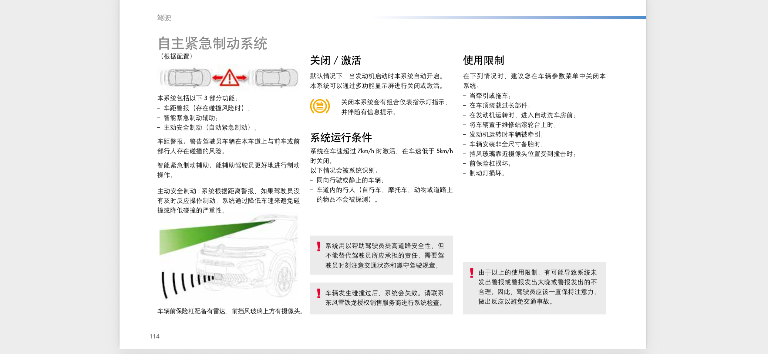

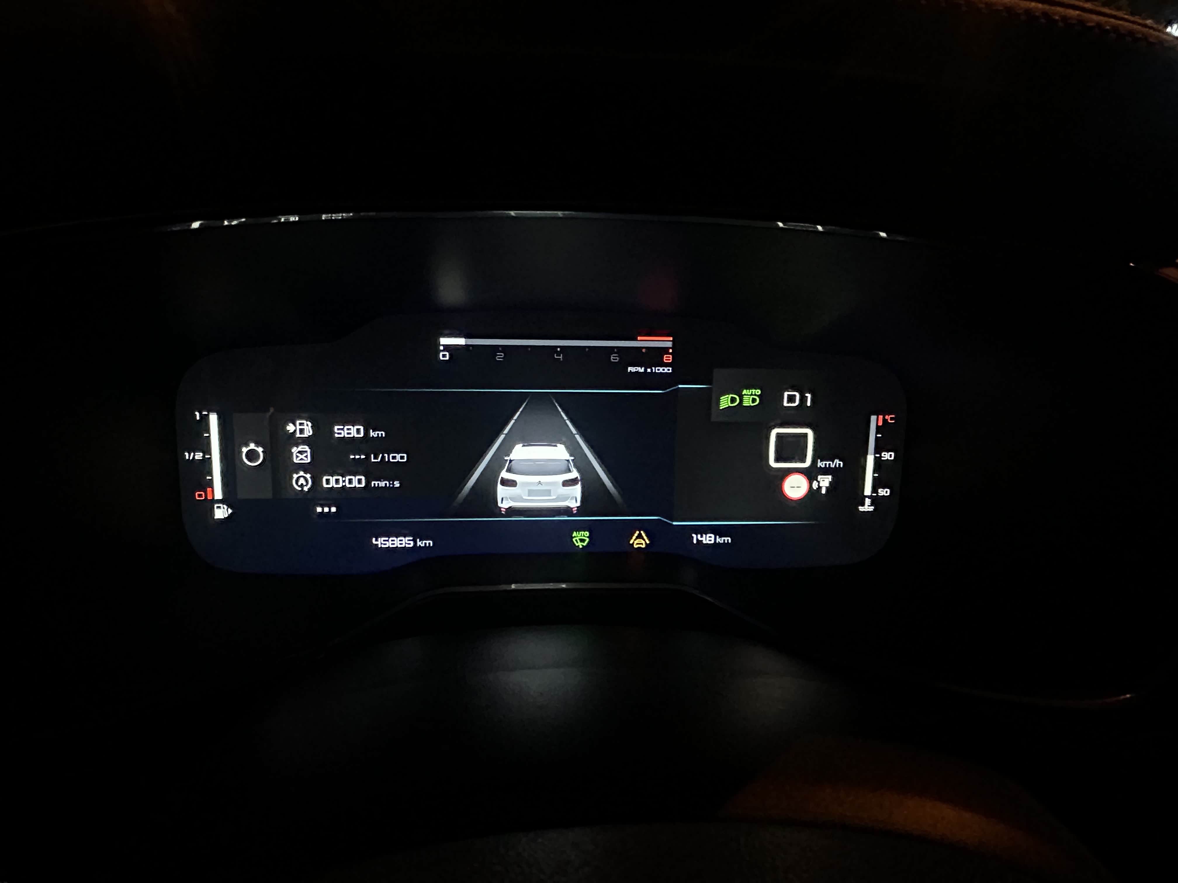

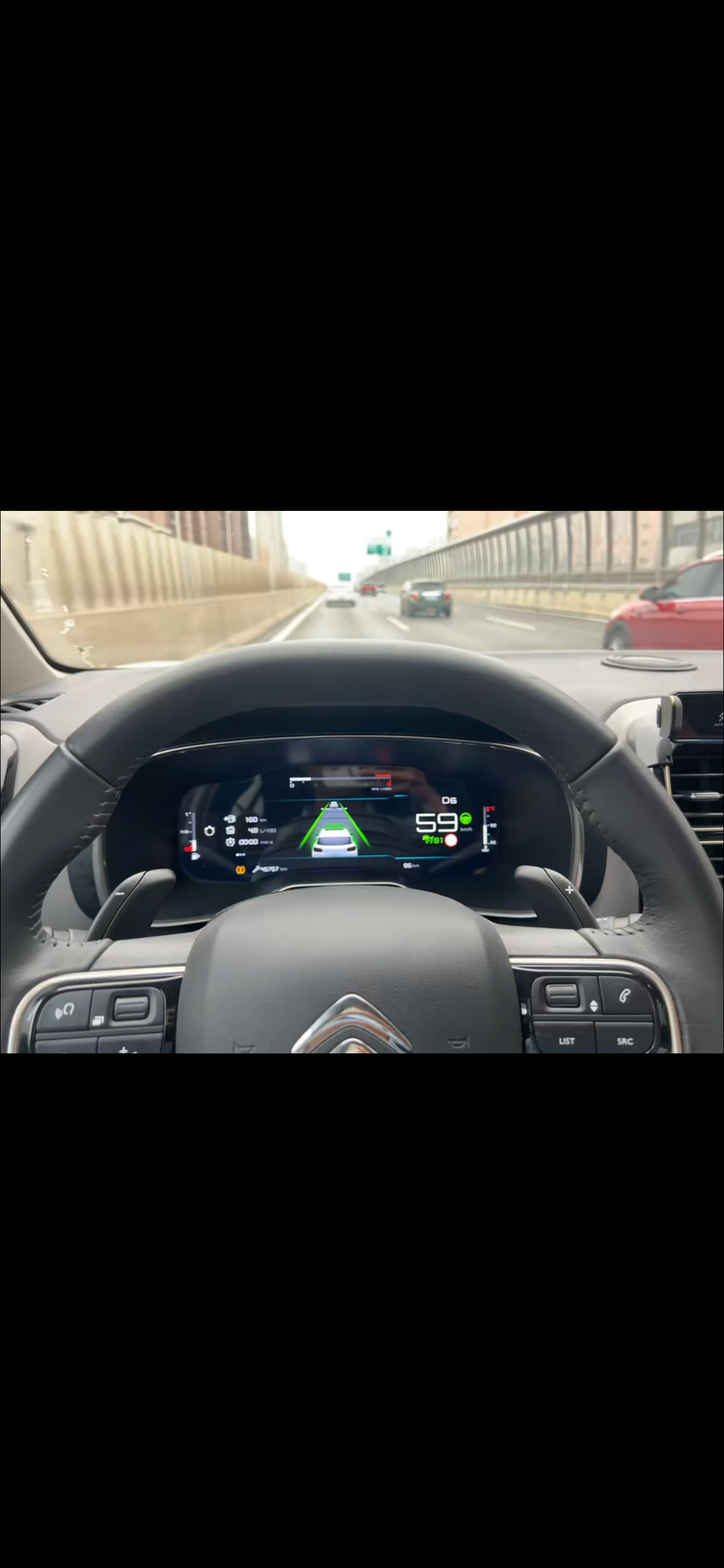

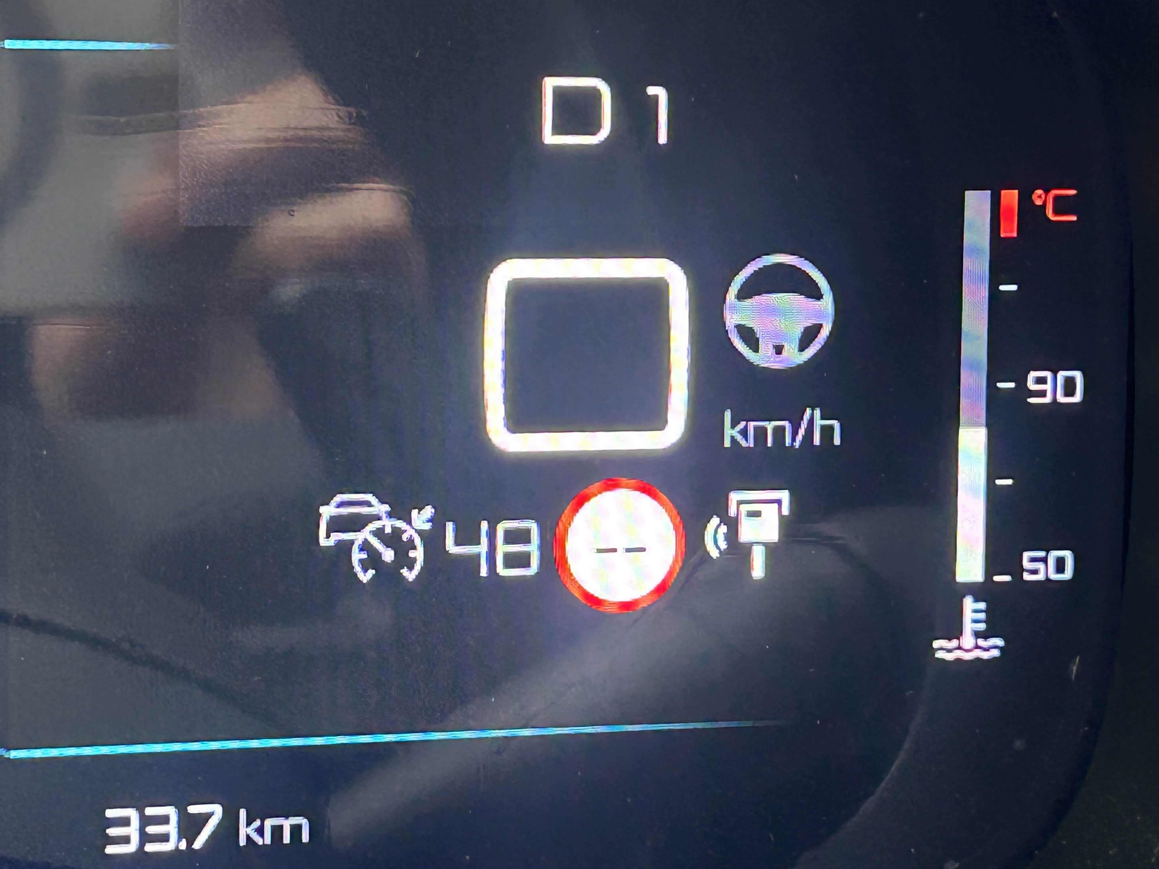

  在高架上和市区都进行了测试,高架上跟车配合车道居中功能使用很完美,打开定速会根据前车行驶的速度自己拐弯自己减速,前方没有车的时候会按照你定的速度行驶;市区内使用也不错,到路口等红灯会自动跟车刹车至静止,再次起步需要踩一下油门或者按巡航按键上的按钮,逻辑性还不错;还有一个紧急制动功能,这个功能在市区应该很使用,当年正常行驶的时候如果前方突然窜出来电动车和行人,车子会紧急制动,防止事故发生。
