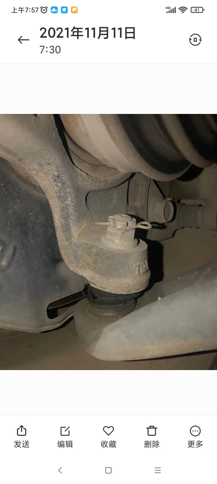

不知不觉小车以陪伴我7年多了,除了正常保养外,也没有其他问题,这次去保养检查出下摆臂橡胶件老化了,保养小哥告知需要订货才能更换,主要是价格不便宜,加上工时费要大概1000块,这个必修需要更换吗?

下摆臂胶套老化的危害:
1、摆臂就和轴硬接触了会产生异响;
2、另外一方面,胶套破损后,摆臂和轴之间的空隙变很大,导致车轮定位参数失效;
3、可能导致车轮磨偏、吃胎等故障,因此需要及时更换处理。

这个没必要去4s店里弄啊,价格还那么贵,有的汽修厂的质量也不错,价格还实惠。
2021-11-11 08:01:14
已经7年多了,这个老花也很正常,1000左右的价格不贵,因为拆卸是比较费劲的。
2021-11-11 08:12:19
它的大有懂行的讲讲它的工作原理,还要就是更换一套配件,还是只是一个橡胶套。因为当个报价要300块
2021-11-11 08:17:06
没啥工作原理,可以换橡胶件,但额外收工时费。橡胶件,有老化的现象,换不换随意。

2021-11-11 19:07:10
平时喷点车窗润滑剂硅油润一下,会更耐用
2021-11-12 09:19:57
4S?工时费肯定很贵
2021-11-12 12:47:52
在外面全车胶套够了
2021-11-13 17:10:42
换原厂胶套子
2021-11-13 18:41:21
可以单独更换去4s店就可以,如果给你更换可以投诉他
2021-11-14 04:46:18
这个胶,换完得作很多下地调正功夫,特别要恢复自然,别以为就,换完就算,当然不推荐4s
广东
2022-08-27 08:53:54
这是球头啊,球头也能单独换?
