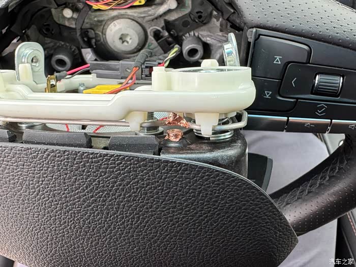

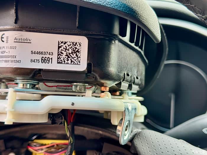

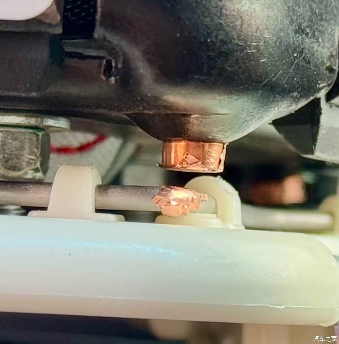

喇叭通病,接触不良,有时按不响,之前一直用砂纸打磨四个铜柱,但没两天就又不行了。这次换了个方法,贴导电胶带,用了几天,貌似没问题了。再用用看,如果再出现就贴导电泡棉试试。

网上有研究这个方法的,据说是为了防止氧化导致接触不良,可以打磨之后,涂抹导电硅脂,防止再次氧化就可以保持长时间较好的接触。

这个修起来就比较麻烦了,这种问题不应该出现喇叭还能出现问题,不研究研究。

正常这种触点应该镀银的,现在都偷工减料了
