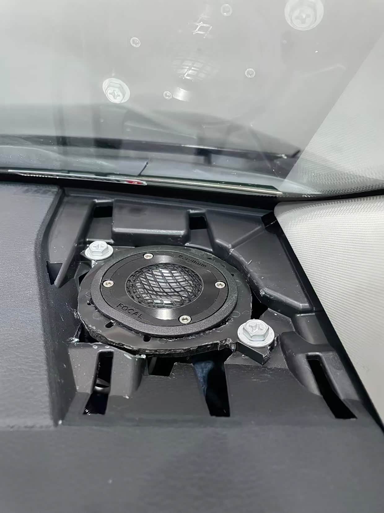

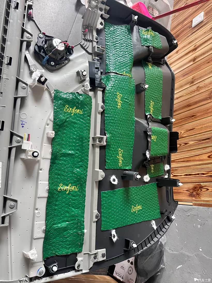

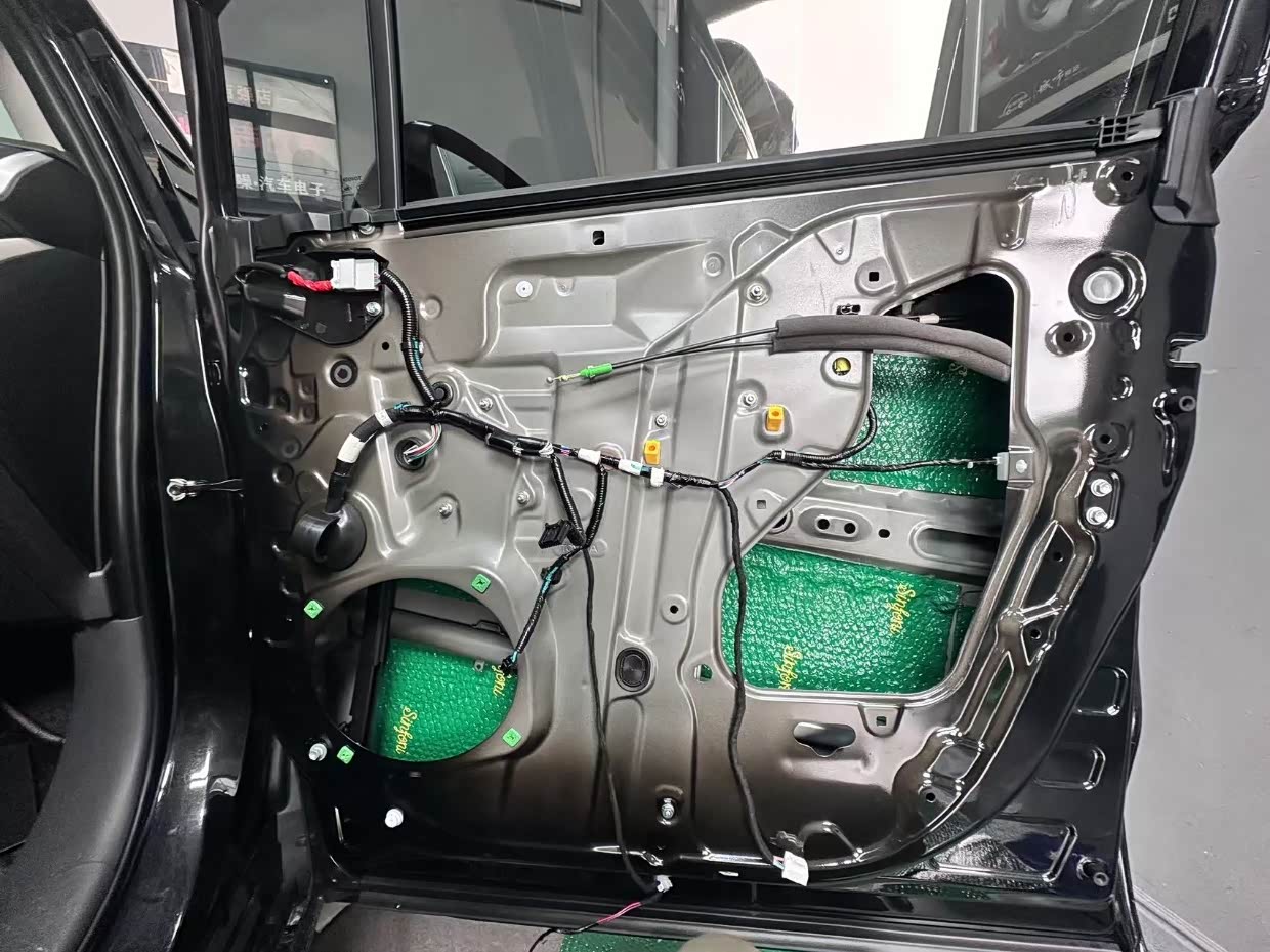

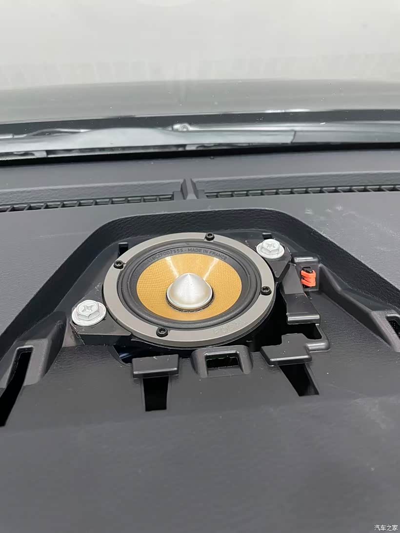

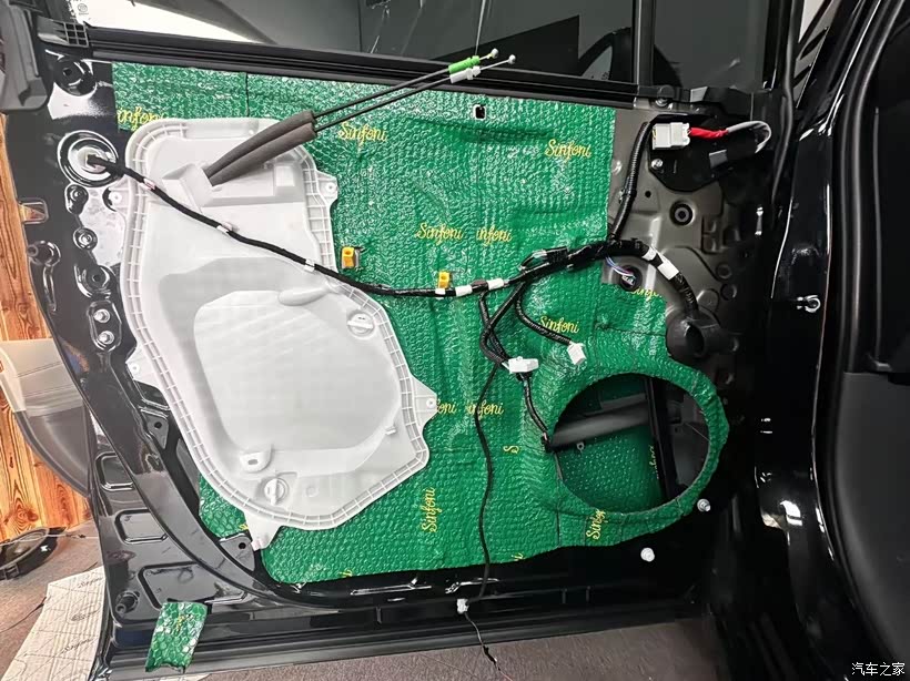

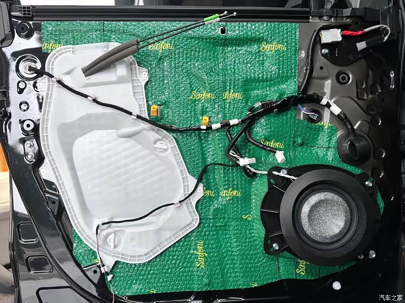

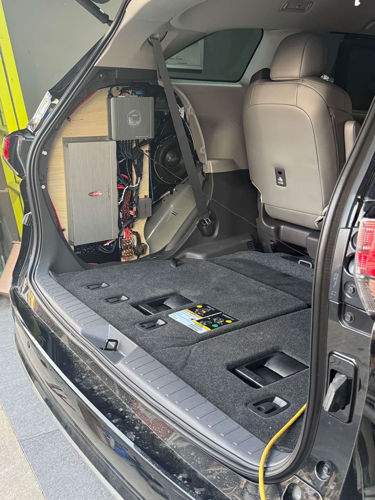

第一件事就是去改装音响!以前就是发烧友喜欢改,找找仓库发现还剩下一套劲浪乌托邦M6.2套装,一台歌剧世家one1两路功放,一台歌剧世家BA480.4四路功放,一台武士刚柔PICO2/D两路功放,还有一个10寸的碳纤维低音炮。音响改装目的很精准:这次不倒模了,原装位置安装即可!赛那中门的喇叭是2个中音喇叭,中置要1个中音喇叭,尾门需要2个同轴喇叭,于是又买了3只劲浪km3的中音喇叭,和劲浪的一对同轴套装。和常州宝声音响的老君大哥约好时间说干就干,全车10个喇叭都做主动分频,5个门做了止震+隔音棉,整体效果还是挺满意的。

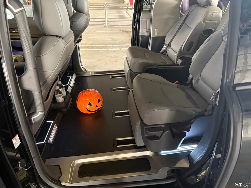

第三件事情,就是给原车第二排座椅安装手动腿托,为什么没有换电动航空座椅呢?因为我感觉这个低配作业上下车非常好使,买这车用途很精准就是要实用,面子工程都是浮云,带娃出去旅游的时候累了推托抬起来可以睡一路非常给力,大人也一样可以腿伸直的躺着睡觉,简单粗暴好用很中意!

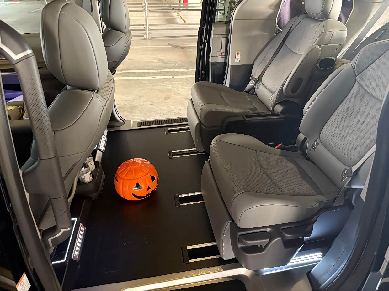

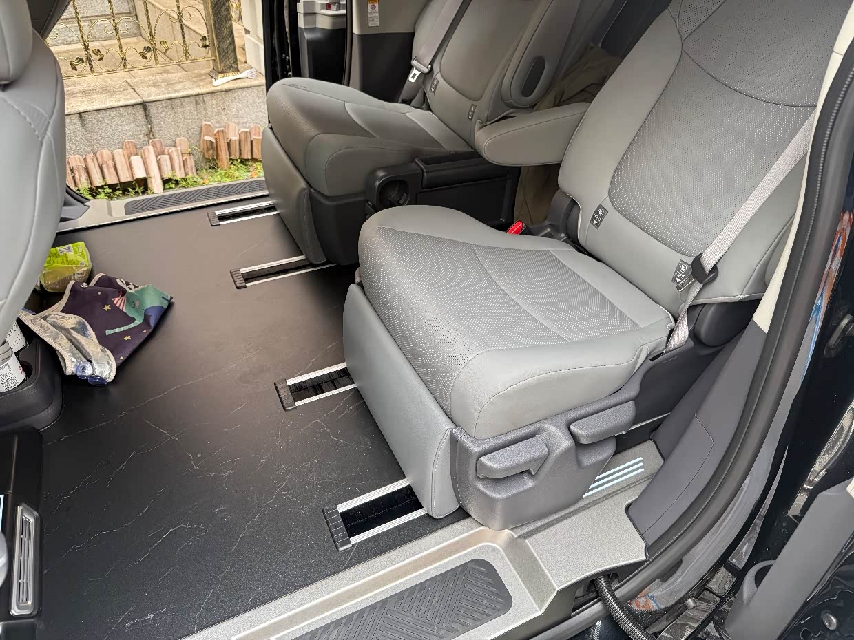

第五件事情,也是众多mpv车主的必经之路,那就是:改 地 板 ! 跟4S要的普通地板,后来想想普通的太蹩脚,看上东魅的地板了,跑去淘宝店看了看价格,然后杀回去4S店要求补差价换这个,4S也卖这个牌子的地板,一顿操作猛如虎补差价上了。顺便装了原厂的防眩目左后外后视镜片和原厂的360影像。

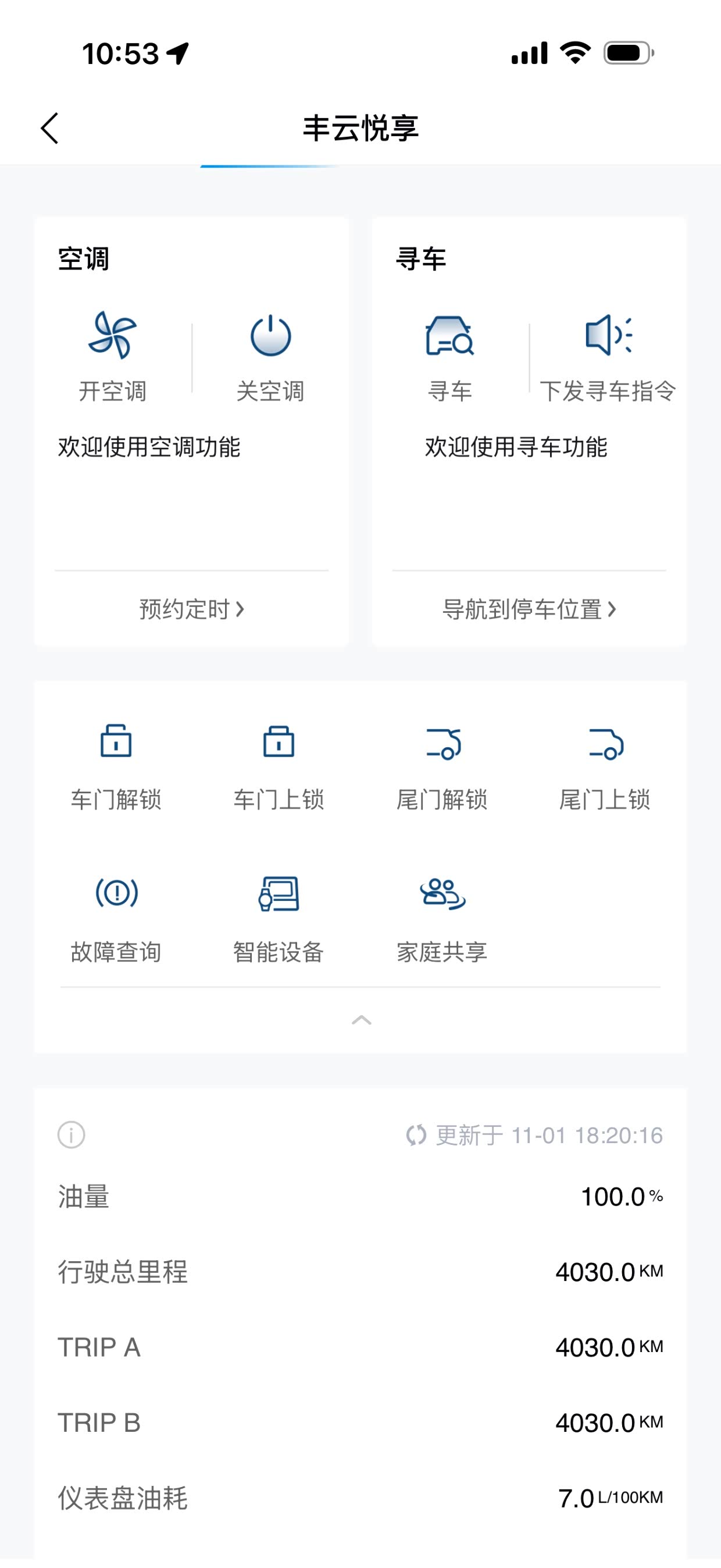

说说用车感受吧,提车至今跑了4030km的长期油耗7L,有3500公里都是高速,高速基本上都是120-140码之间跑的。先说油耗:市区里不走高架,不开空调,起步就走去送娃然后再返回是11公里,油耗5-6升之间不等,没低于过5也没超过6过;再说郊区+高架,那油耗就很离谱了,最低跑到过4.2L大几十公里的样子吧,这油耗都给我整蒙了;想着市区油耗都这么低,那我去高速看看?研究好自驾游路线就冲了,常州出发去天津周边溜达,然后去湖南湖北再到浙江周边溜达溜达完了回家,刚上高速那叫一个兴奋,期待着看到高速能比市区油耗低的惊喜,限速120,压着140码就是干,跑了几个小时跑累了去服务区上厕所,看了下油耗,7.5L,人傻了着跟想象中的不一样,不一样。后来换成130码左右跑,油耗测了好多次都是6.6个左右非常稳定,120长期油耗没测试因为限速100或者110的道路里程比较少的,120油耗5个多,到不了6个,至于110和100速度长期跑的油耗就不去测了,现在超速20%内不处罚,上了高速大家都努力奔跑。油耗和我之前做的攻略基本差不多,对比其它车,这么长的赛那这油耗可以忽略不计了。

老君大哥手艺很细腻,满意。
劲浪M6.2的重低音单元,这喇叭颜值真的可以。
M6.2的高音单元,铍高音,乌托邦的铍高音说第二,没人敢说自己第一,很适合听女声,乐器。
最大的功放在木板的背面,一共3台功放一台DSO,10寸炮放不下,换了一个8寸的小炮,
km3的中音,中规中矩,主要是便宜不拖后腿,乌托邦M的中音太贵

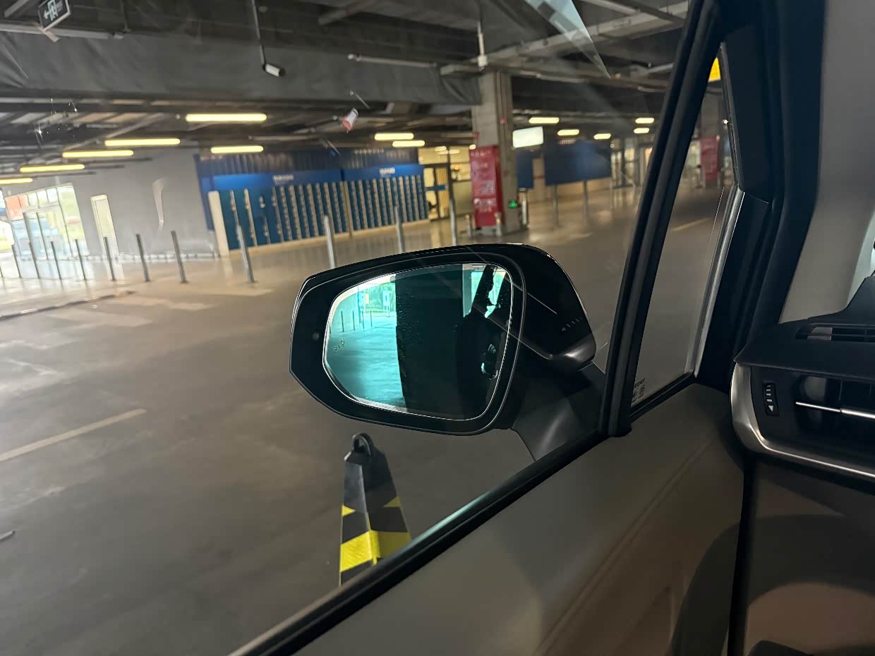

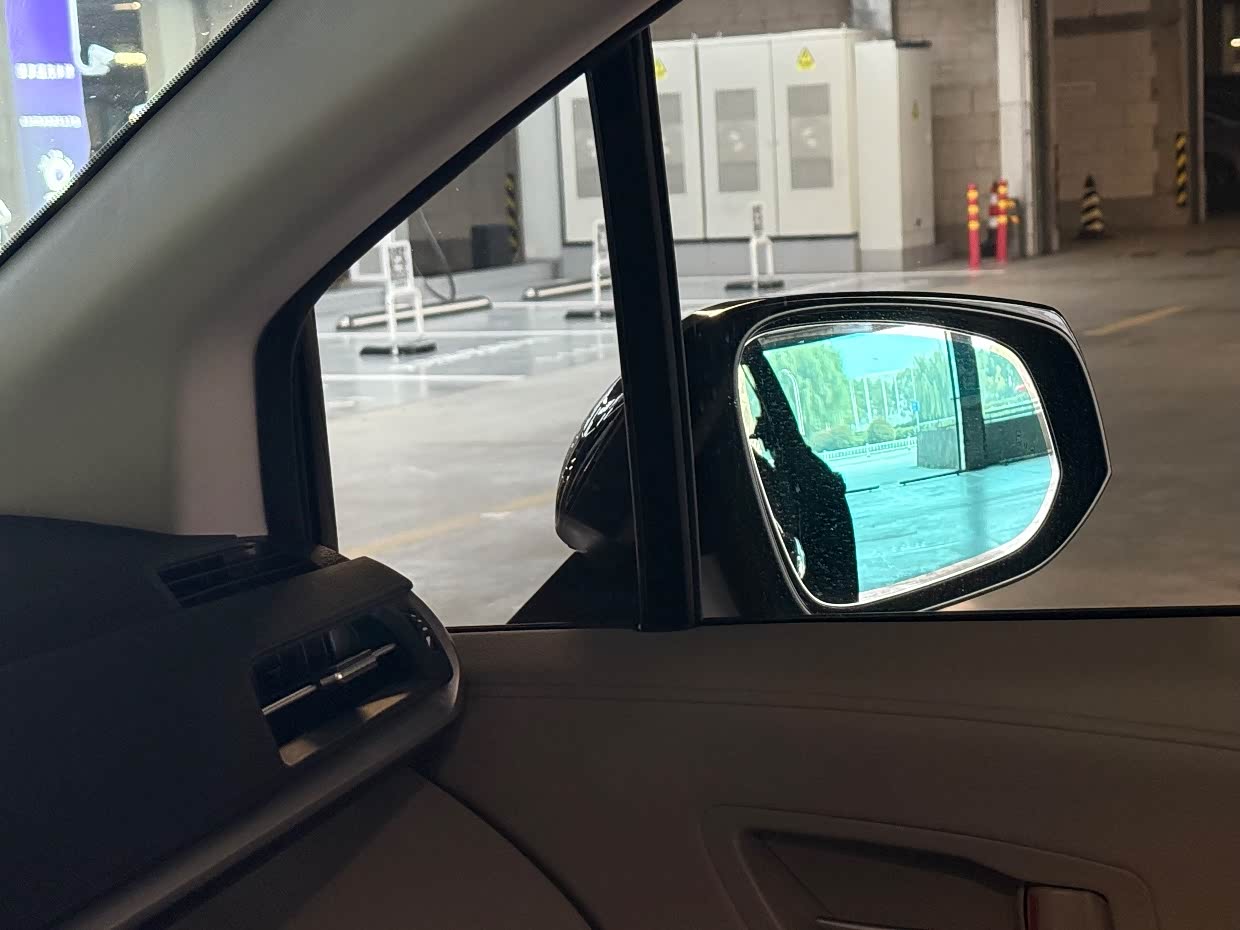

原厂防眩目激活的时候
这镜子防眩目的水平 非常可以的!
地板 地板 喜欢这个纹理颜色!
带娃的时候第三排留着,第二排推到最后,后备箱放行李推车等,第三排可以放买的东西等等,能装能拉

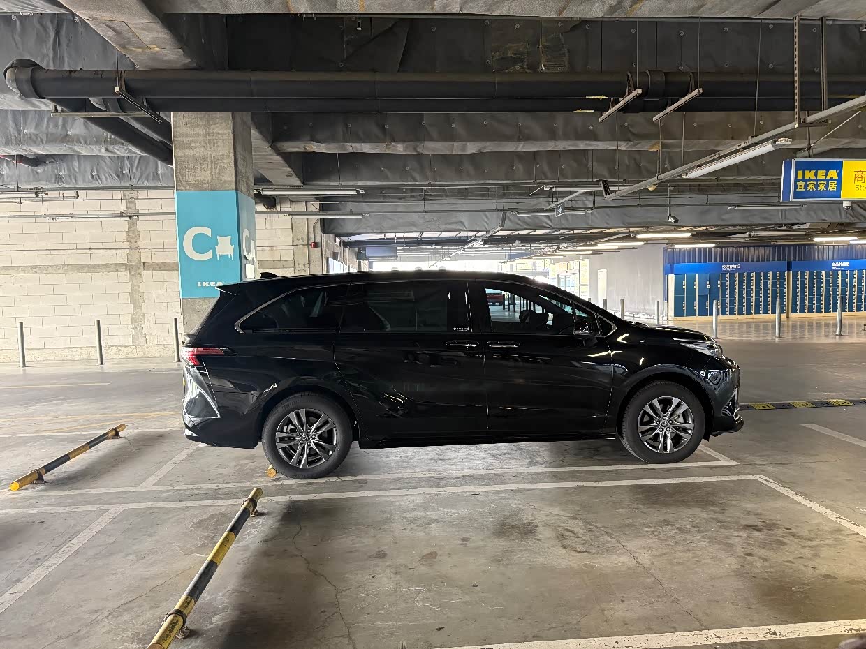

颜值中规中矩,主打一个稳定可靠

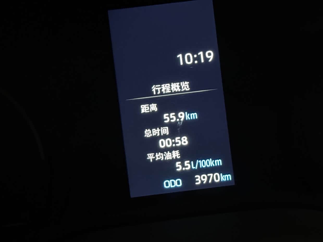

市区油耗,不走高架,就正常跑,比如几百米一个红路灯的这种,差不多这个油耗很稳定,不开空调

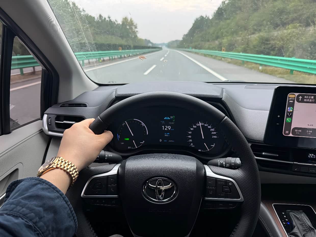

高速130跑326公里的油耗,还可以的,一箱油1000公里没问题
ACC+车道居中,握住方向盘就可以很好用,它还是重力感应看看你有没有施加力给方向盘,判断你是否握住
4030km的长期油耗
