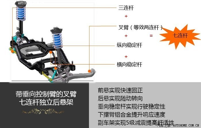

这是称传祺7连杆的结构图。原封不动黏贴。来源应该是厂家。我用来做分析。
我标记之后变成这样:
分析如下:
第一,按照定义,参与四轮定位的才叫做连杆。横向稳定杆跟四轮定位毫无关系。减一根。我用红色圈起。

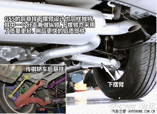

第二:注意“三连杆”位置。既然图中说叉臂等效二连杆,也单独标注了绿色的纵向稳定杆。那么紫色圈里面剩下一根黄色连杆未标注。
这根黄色的东西对应下图的黄色杆子叫上控制臂。下图的垂向控制臂也就是上图的纵向稳定杆。下图还有一根绿色的上控制臂,上图并未标出。我不会因为上图没有就忽略它的存在。
既然叉臂已经标出,那么图中所谓三连杆就是两根上控制臂+一条纵向稳定杆。那条纵向稳定杆却已经在原图单独标注点算过了。
于是我们可以点算如下:下摆臂(=2)+上控制臂(2)+垂向控制臂(1)=5。即使把横向稳定杆算上,只有6。没看见哪里有第七根。
于是我认为7连杆的错误在于:1.重复点算纵向连杆,2.将横向稳定杆定义为连杆。
朋友如果有更多更详细的图不妨标注,或者用实车拍照标记,发上论坛,找出充足更正我的观点。我也乐于接受。任何只要是事实,我都愿意学习。
