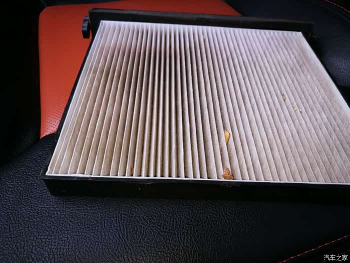

清洁的空调滤芯既能净化车内空气又保证空调的良好运转。
此处拆下手套箱,检查空调滤芯
按下卡扣抽出空调滤芯格
已经很脏了,难怪开空调时有呛鼻的气味,亲 记得经常清理或更换哦

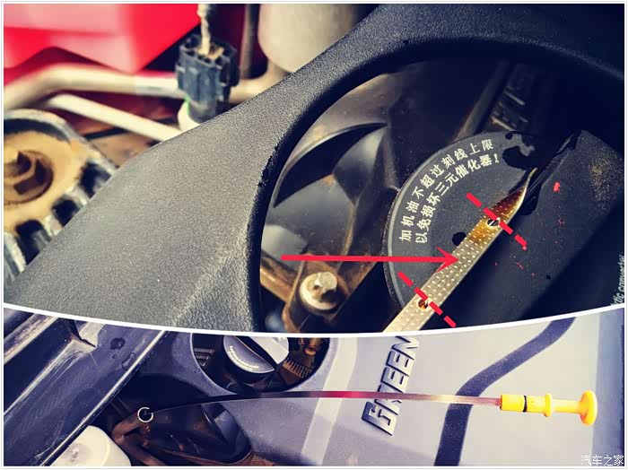

发动机停止20分钟以后检查机油,建议在上下刻度中间以下,多了少了都不是很好。

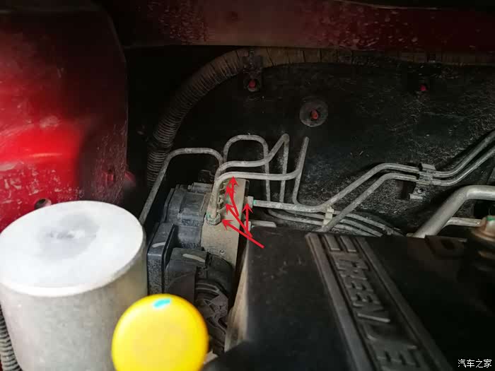

观察油路接口有无渗漏

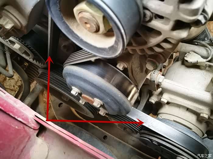

检查发电机皮带松紧度
启动发动机后,听听有没皮带打滑的声音,特别是开空调的时候,如果有记得紧固皮带。

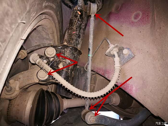

检查各部位螺丝和球头有没有松旷。

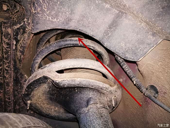

观察减震器各部件是否完整。
