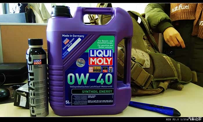

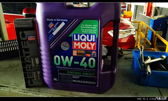

目前已经行驶将近50000公里 距上次保养 开了9500公里 事先把机油先买好。。。。。。。。。。。
一如既往的力魔。。。。。。本次补加陶瓷保护剂 上次是10000公里左右加进去的 40000多了 重新加一瓶。。。

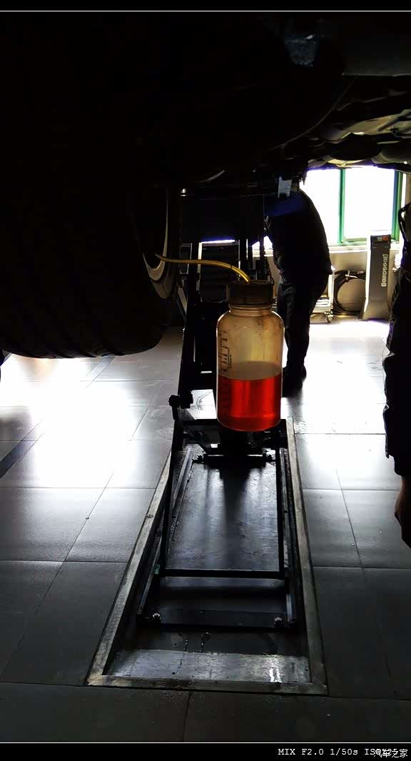

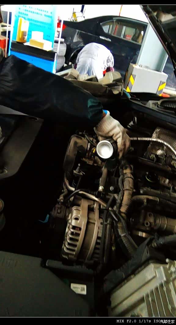

抽旧油中。。。。。。。。。。。。。。
车确实太脏。。。。看不出啥感觉。。。过会儿洗洗干净。。。

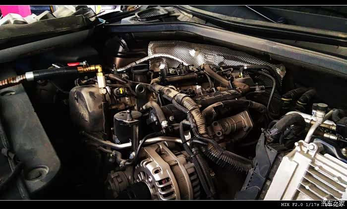

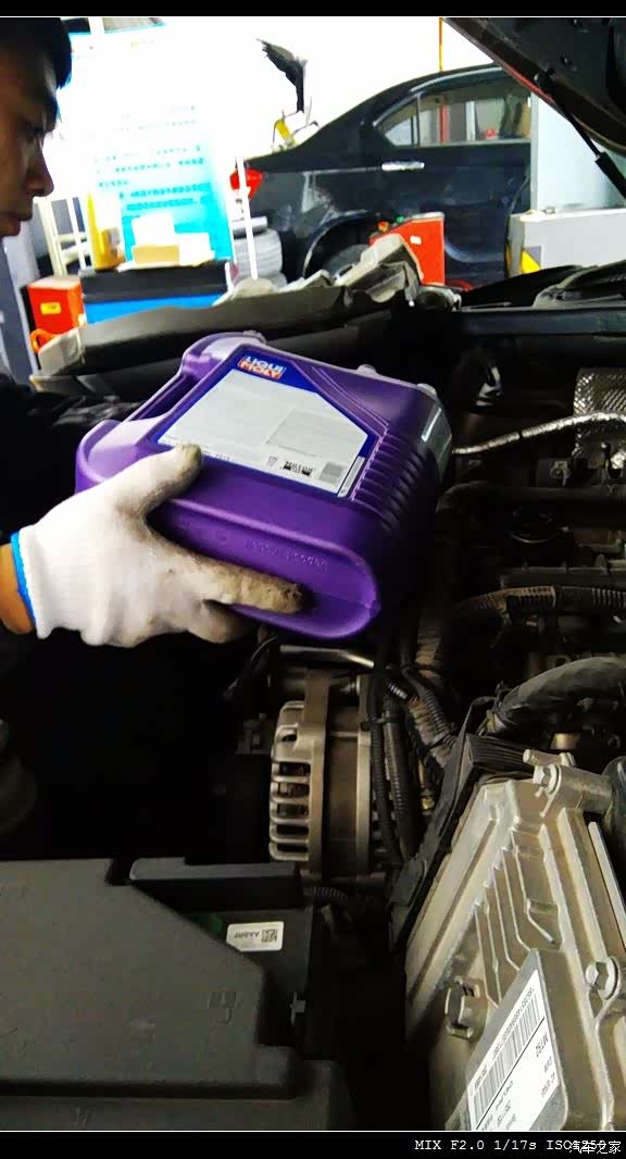

加入陶瓷保护剂。。。。。。。。。
再加机油。。。。。。。。。。陶瓷保护剂300ML 机油用4.7L 正好。。。。

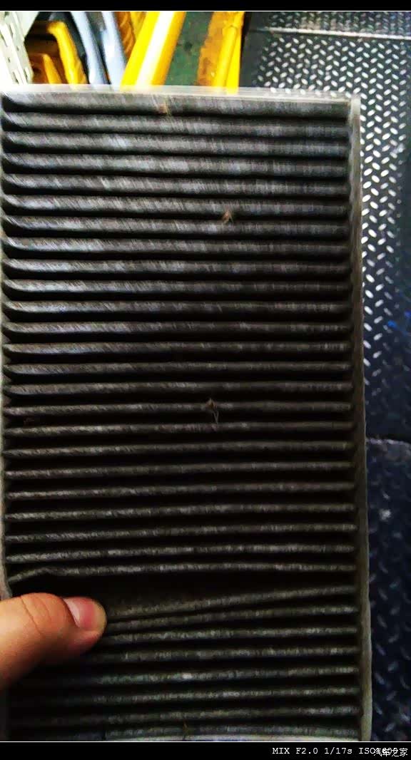

这次换了空调滤。。。。。
确实满脏的。。。。。。。。。。。。

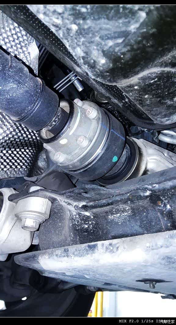

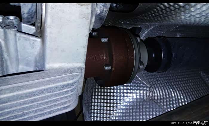

底部很干净 没啥毛病。。。。。。。
不错 还是很干净。。。转动器所有的车子基本都是这样  看上去锈锈的。。。。。。。

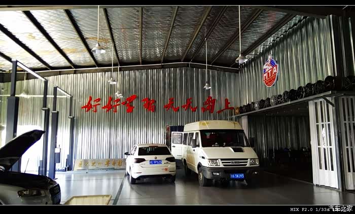

新搬的厂房比以前大多了。。。。
东西也比较全。。。。。

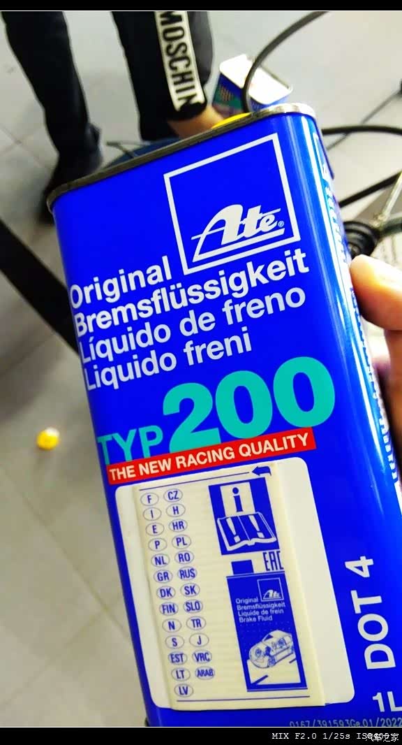

换上ATE 制动液 DOT4 其实都可以。。。

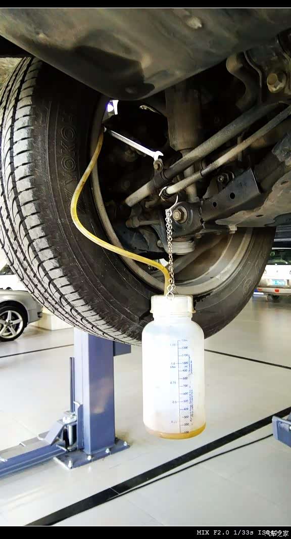

开始换油。。。由于是循环机 所以无需从车子的制动液壶中加夜  电脑自动控制。。。

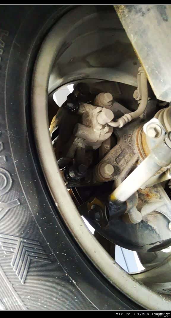

由于H8三保的时候免费更换刹车油 但是仅仅只是从壶里抽掉点 加进去新油 这样是完全起不到任何效果。。。。。。。。。。。。。果不其然很明显 管路中的刹车油和没换没有任何区别。。。。。照片中看的不清楚  但实际颜色已经几乎是偏深红色的了
这张明显点。。。。。。。
没有一滴多余的油渍
继续。。。前轮。。。。

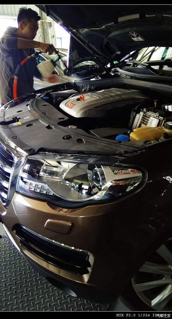

清理发动机舱。。。。。。。。。
喷保护剂。。。
