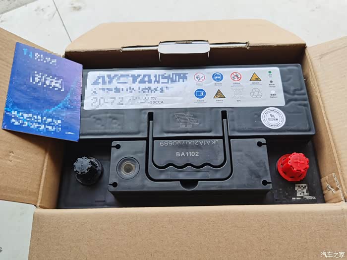

自己购买的容量为72的电瓶 关于电瓶品牌以及原厂配件的问题,这里要介绍一下,原厂配件的电瓶也是为大众代加工,第一点肯定品牌影响力和产品只必然可靠但是价格上肯定要比品牌的贵处很多,其次在介绍一下市场品牌的电瓶 目前市场电瓶品牌繁多,也是让车友眼花缭乱,当然肯定选择大一点的品牌没有错,但是一般品牌电瓶的实用寿命周期可能要久一些,但是其实用作用都是一致的,无非就是买个心理安慰,所以尽量选择自己认为性价比高一些的品牌等原厂电瓶作为使用对象

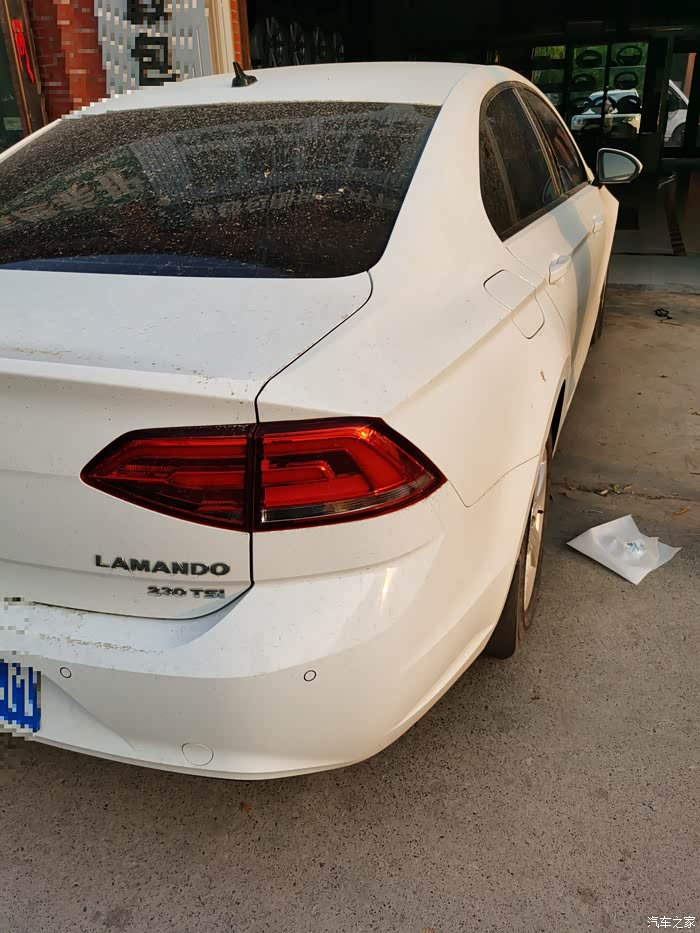

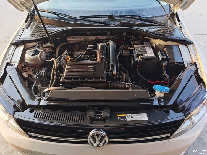

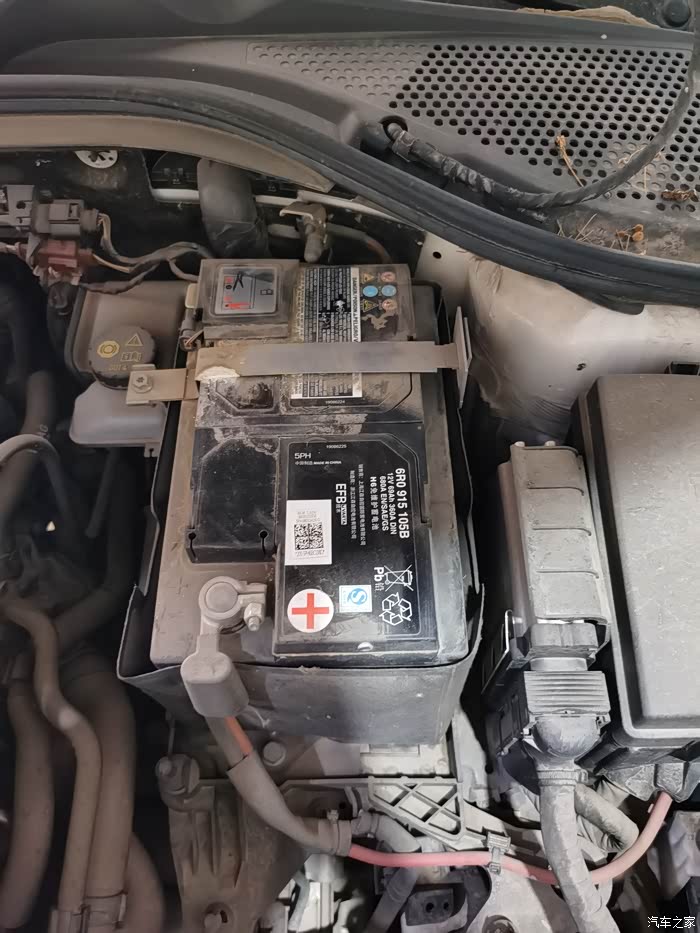

该车型为17款230配置的凌渡 目前出现状况就是无法正常点火,间隔一天就无法启动,如果判断电瓶是否存在问题就是目测电瓶负极旁有一个透明圆点查看汽车电瓶的观察孔,正常状态是绿色,如果不是绿色或是其他颜色,说明电瓶寿命到期。

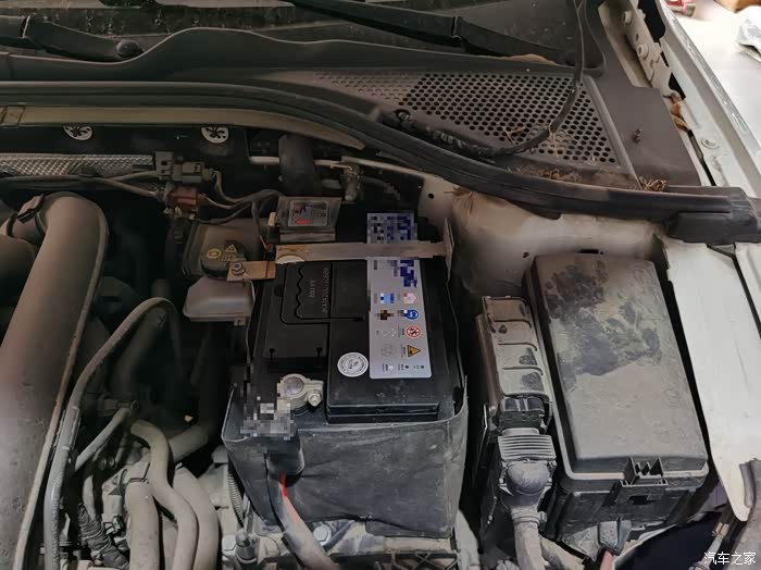

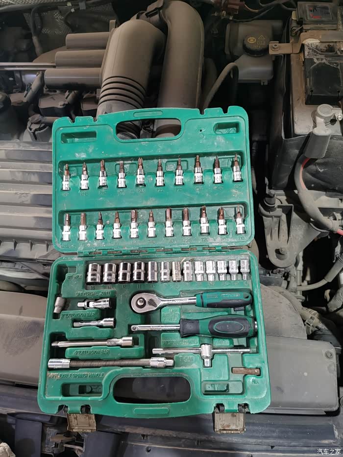

需要准备的一套拆卸工具

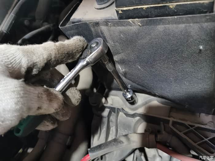

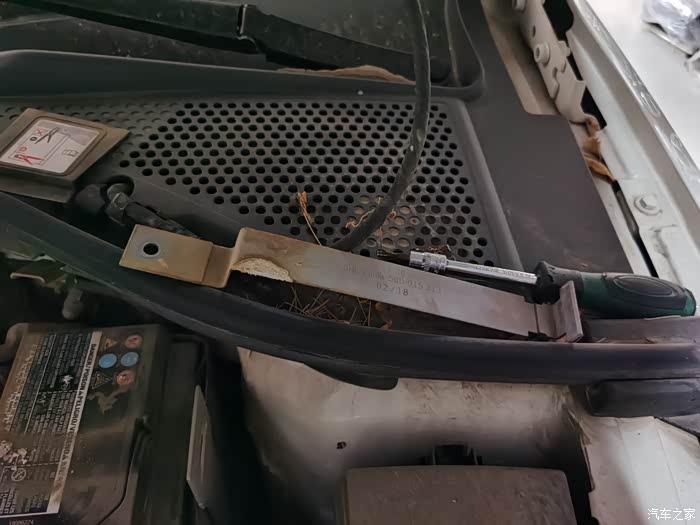

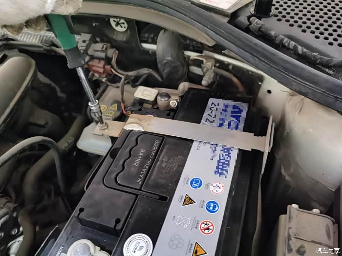

用T30系列的工具拆卸电瓶上方的固定护板作用为防止汽车行驶颠簸路段电瓶弹跳

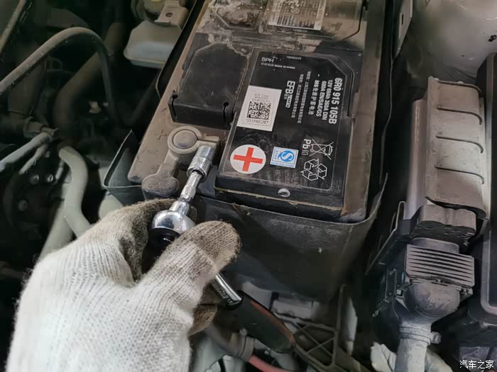

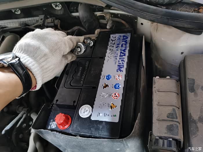

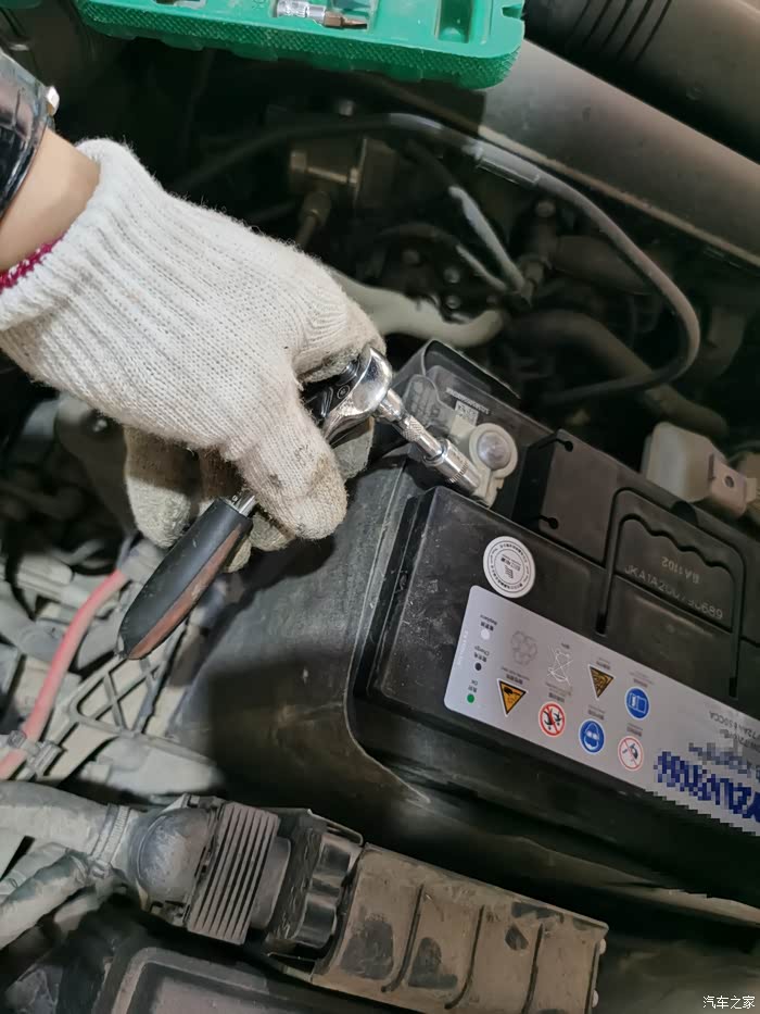

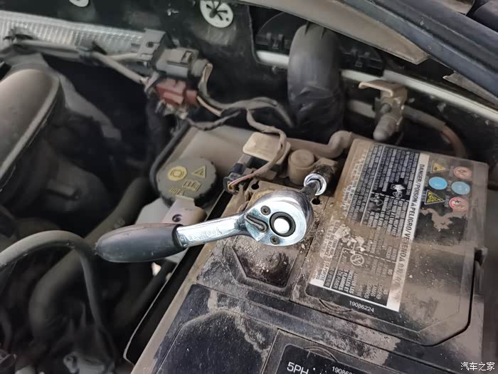

接下来用套筒10号拆卸正极螺丝
接下来拆卸负极固定螺丝

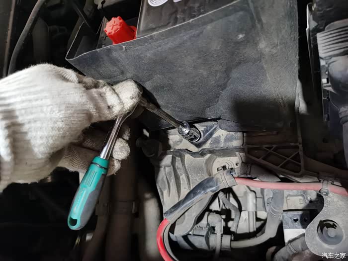

其次拆卸固定电瓶底座螺丝让电瓶完全松懈

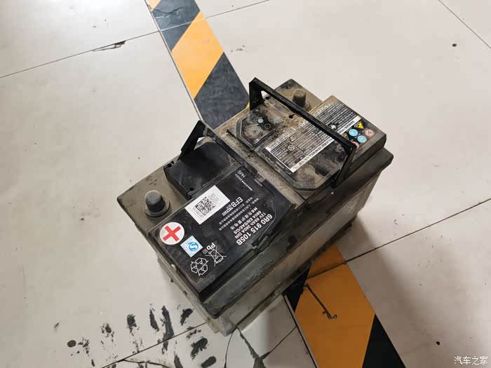

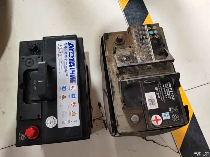

电瓶上面均配有把手方便拿出电瓶,切记电瓶重量小心不要闪住腰哈哈~电瓶对比

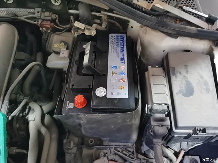

将新的电瓶进行原位置安装采用同样操作流程
这里强调一点,一定要先将正极固定住,在进行安装负极!
最后安装固定电瓶螺丝
安装新的电瓶需要断电状态下安装,如果没有断电状态下安装,可能仪表会报各种故障码,这里不要担心,如果没有进行断电安装,安装完通电打火,将方向盘顺时针打满然后逆时针打满就可以了!不用担心~
最后原厂大众电瓶光荣退休~关于启停这个问题安装不是原厂的电瓶,启停还可以正常使用吗?答案是 会的! 不是原厂的电瓶同样也会支持车辆启停功能正常使用
