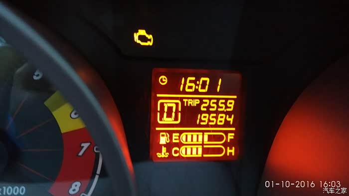

今天遭遇“加速踏板位置副传感器LOW错误”!

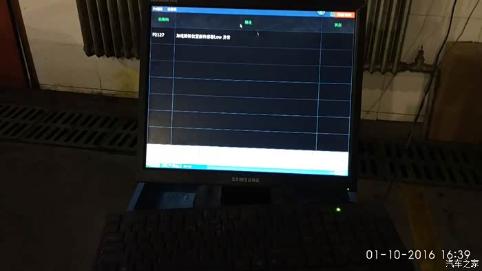

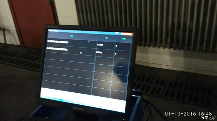

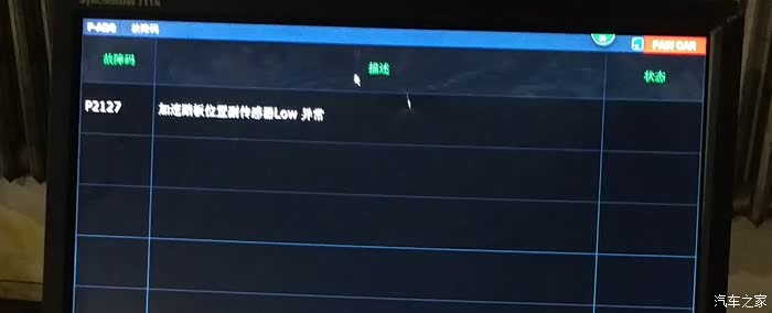

腊月初一,三九的第2天。起动欧朗后发现发动机警示灯黄色!倒车无力。连续开关3次打火发动机报警灯不显。热车后开出一切正常。开了约7公里后,突然失速(怎么踩油门都是30公里时速)。靠边双闪熄火片刻,再打火依然发动机黄灯报警,但油门及转速正常了,小心开到欧朗娘家。连上电脑显示:加速踏板位置副传感器LOW错误!店里暂时无货!师傅帮我把故障码清除先开回来,有问题了再去解决。清除故障码后驾驶一切正常。
加速踏板位置副传感器LOW错误!
跑了19584公里

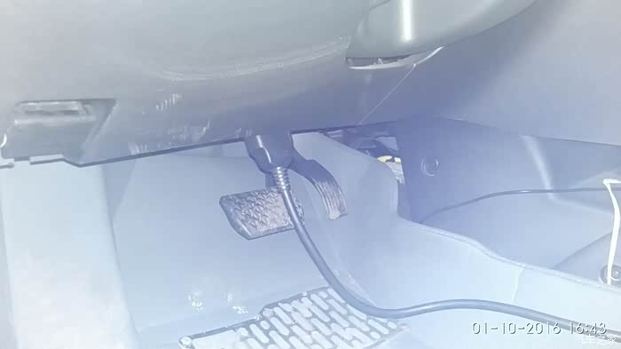

电脑,数据线连接在驾驶位!
