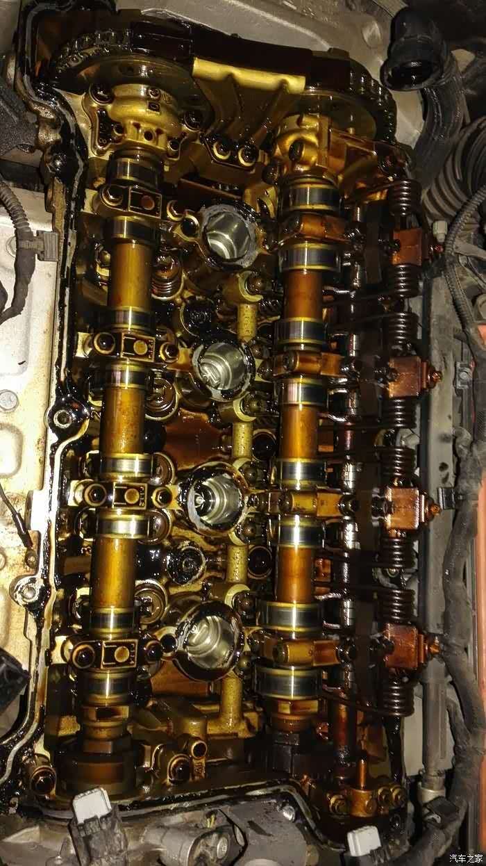

      不懂,所以选择了重力换油。用了4L,掰档杆依然卡滞。气门室盖倒是修好了。

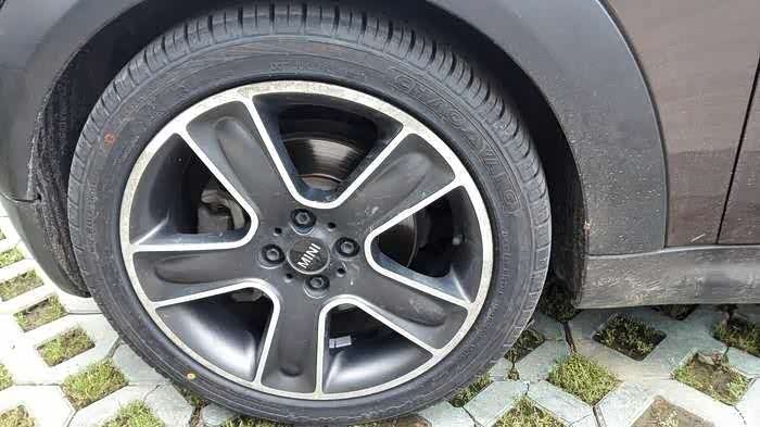

      前任车主换过轮毂,215/45/R17的,心疼人民币,购买了4条朝阳sa37。结果那个二货淘宝店家给我发了两条215/45/17,两条235/45/18…于是临时让店里调了两条耐克森。使用至今…我另外一辆车也是用的朝阳,说句公道话,对得起这个价格,抓地力、湿地性都不错,但是别指望用300多元达到米胖1000多的标准。

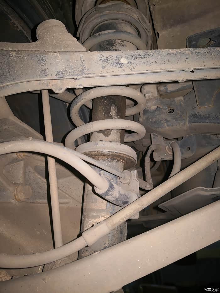

      车子后避震一直略微渗油,没管它。结果发展到过减速带会明显甩尾…诶…换吧。

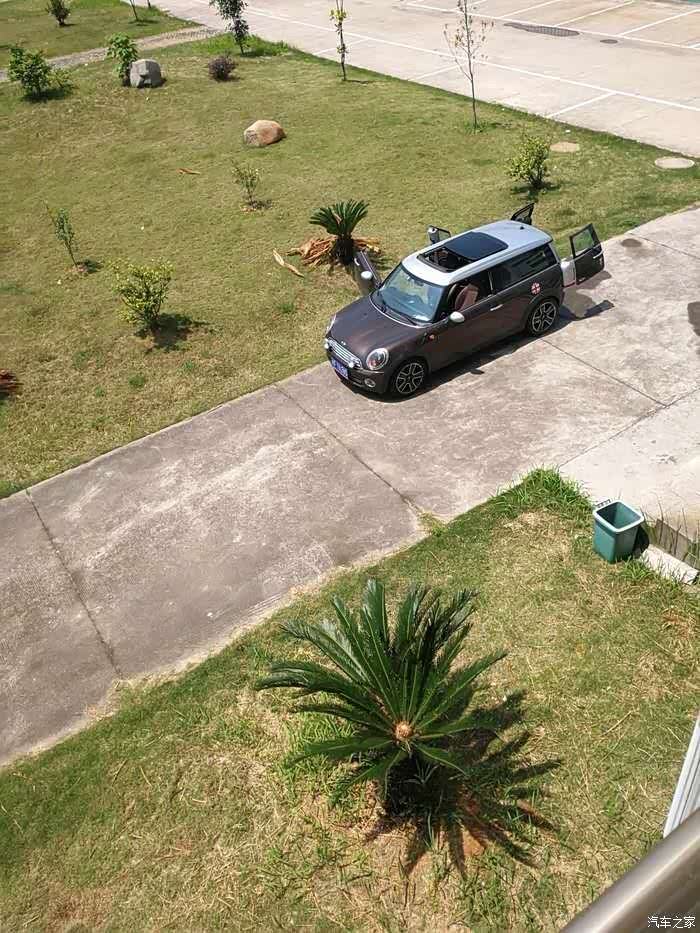

刚买来不久,现在前大灯总成已经换了。在咸鱼上买了,很划算,一位兄弟的拆车件,只是没有透镜了。

朝阳轮胎
开盖。黑乎乎的不是油泥,是化了的胶垫。mini的发动机温度居然后106度,天呐~

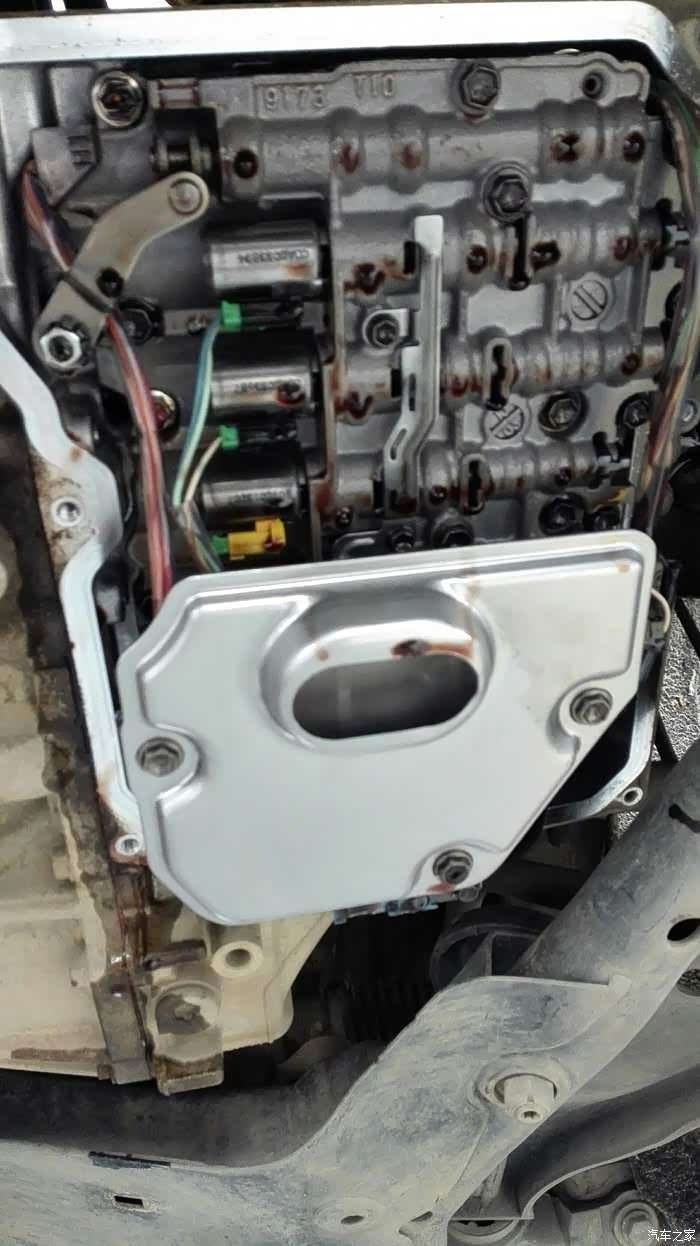

变速箱油底壳拿掉了,换了新的变速箱滤芯。失策了,一开始就要循环换油。

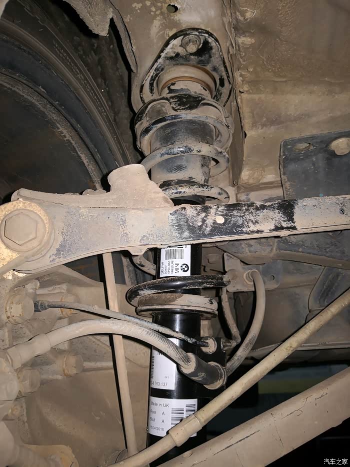

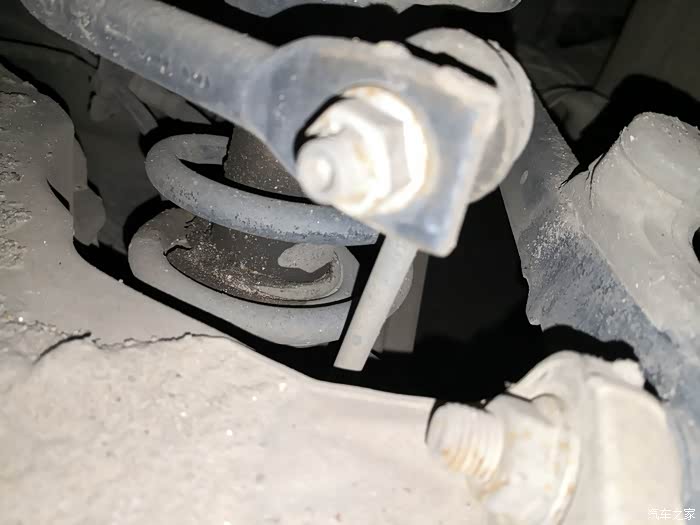

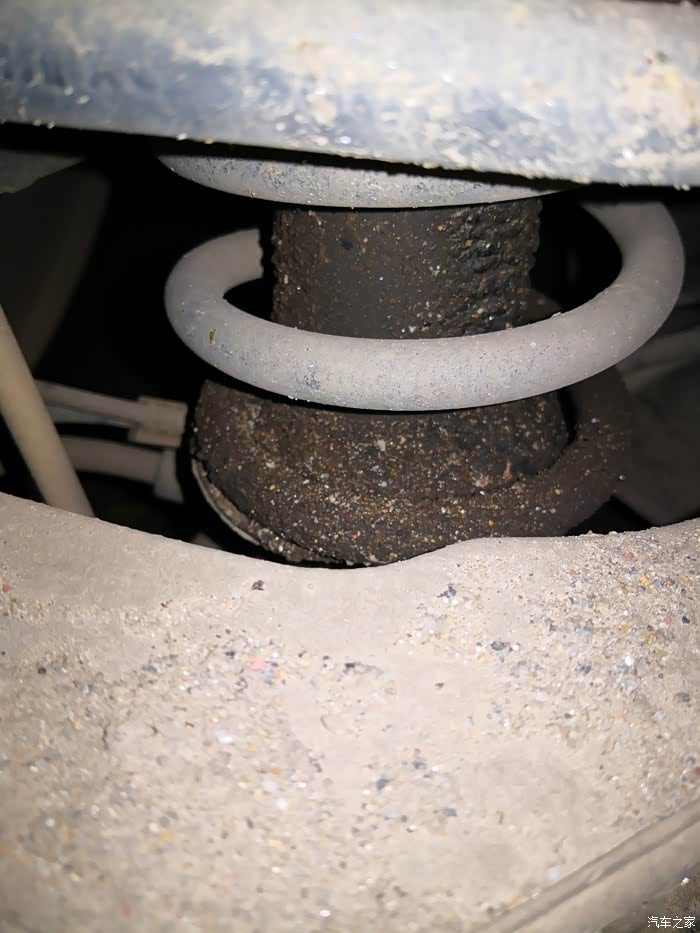

右后避震,发现漏油

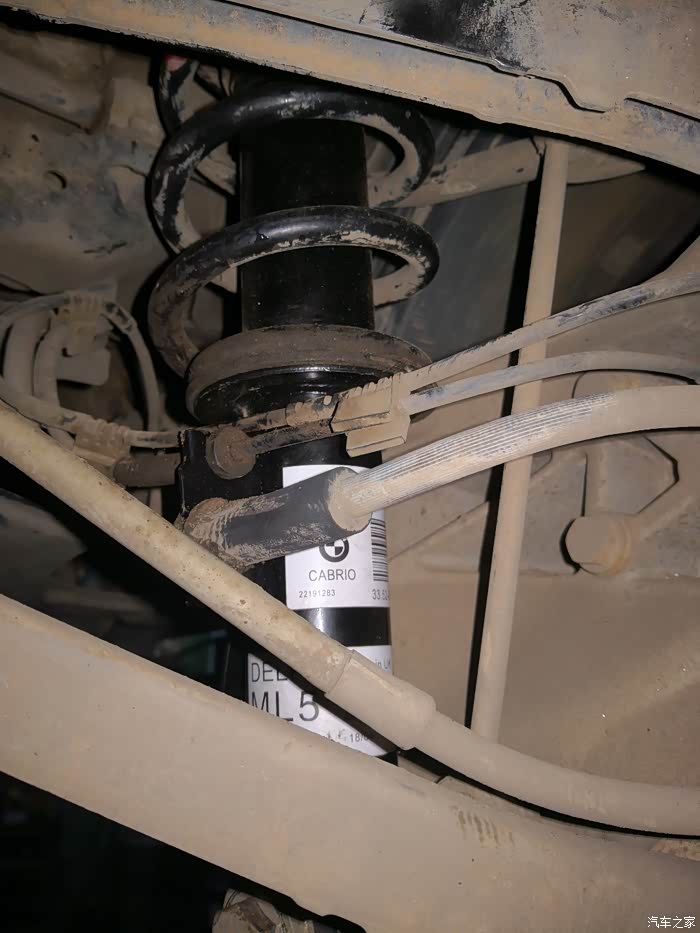

左避震,稍微好点

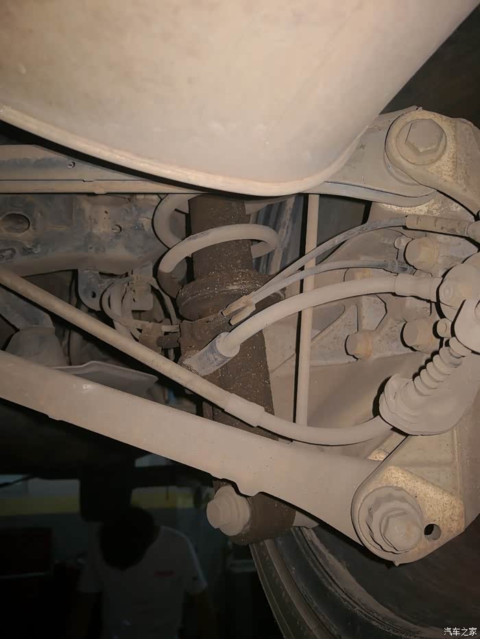

把车子举起来后的右避震
举起来后的左避震

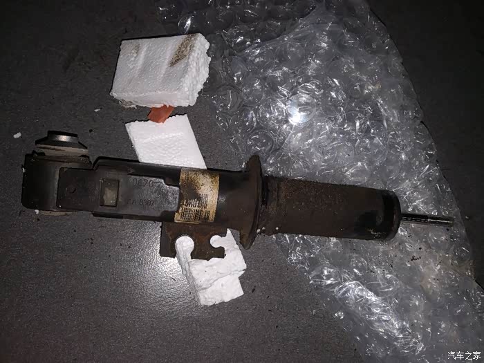

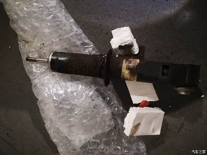

拆下来的右避震,一点弹性都没有。怪不得甩尾
右避震

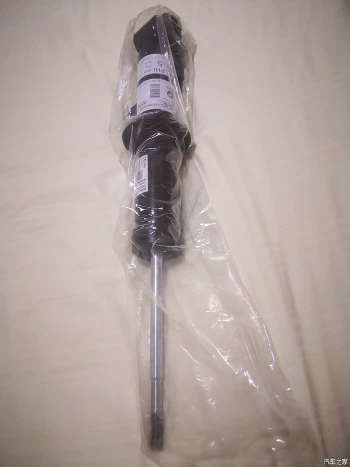

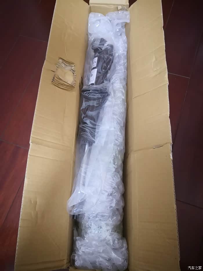

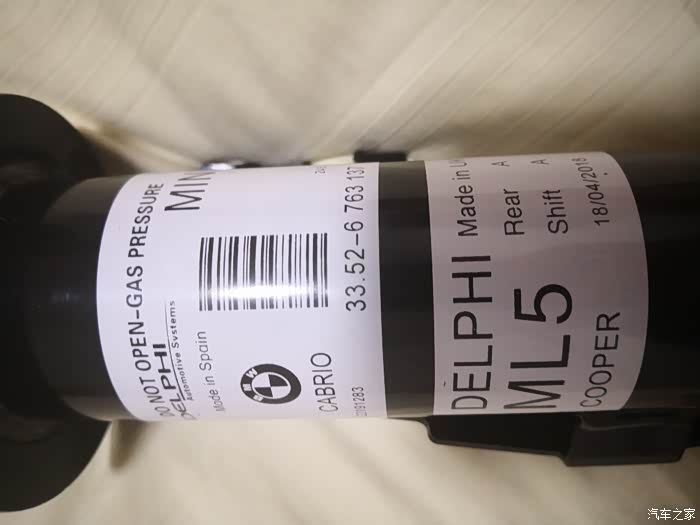

新买的,真的好便宜。为了避免做广告嫌疑,就不具体说了。有需要私信我,但是我也就是用了两天,目前没问题。

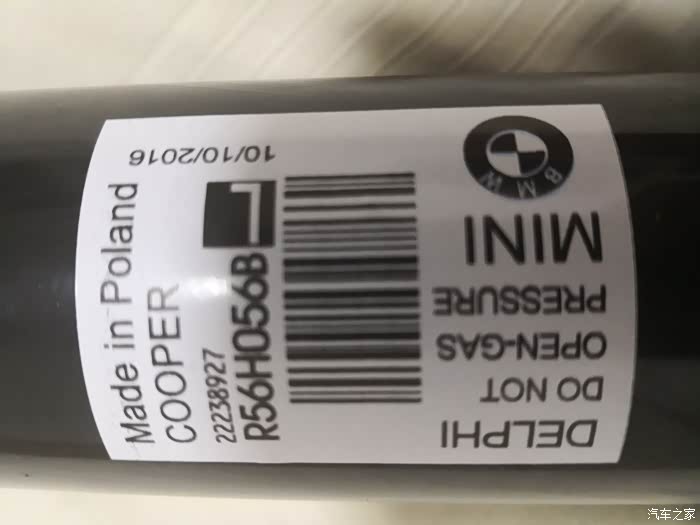

新避震的标签
新避震

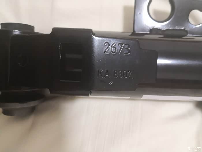

这个标签上是R56但是不影响使用
铭文
换好了,右避震
换好了,左避震。
