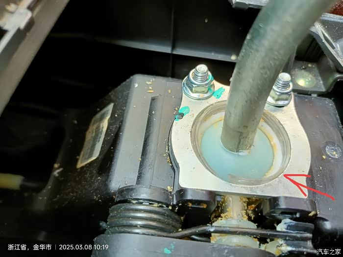

    抛砖引玉,欢迎一起探讨。此非最佳方法,谨提供一种思路,送给有需要的人。

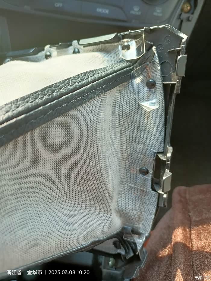

    一五年的锋驭手动精英,最近感觉换挡机构松旷,看了论坛里继续迷途、MAO在狂奔等车友的帖子,学到了很多,明白了是该换新的换挡总成的时候了。

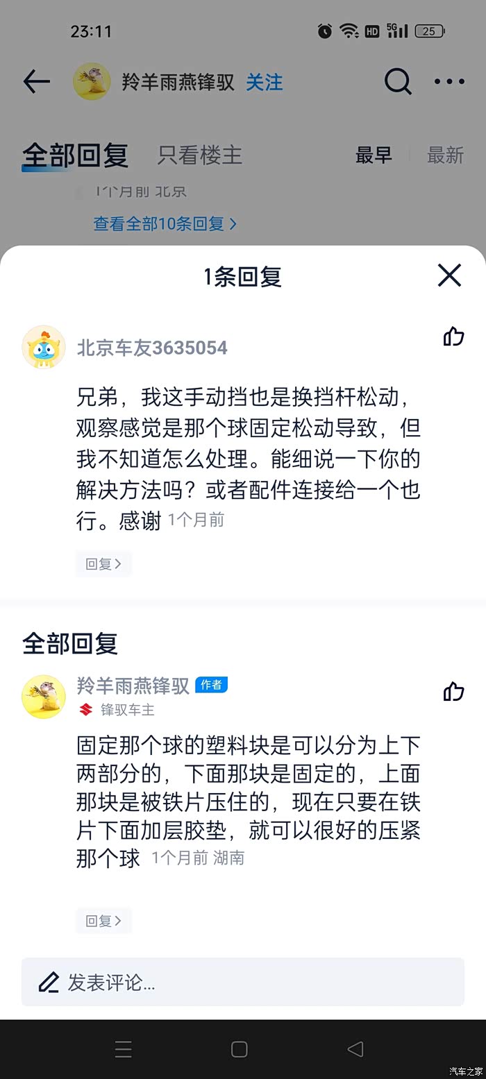

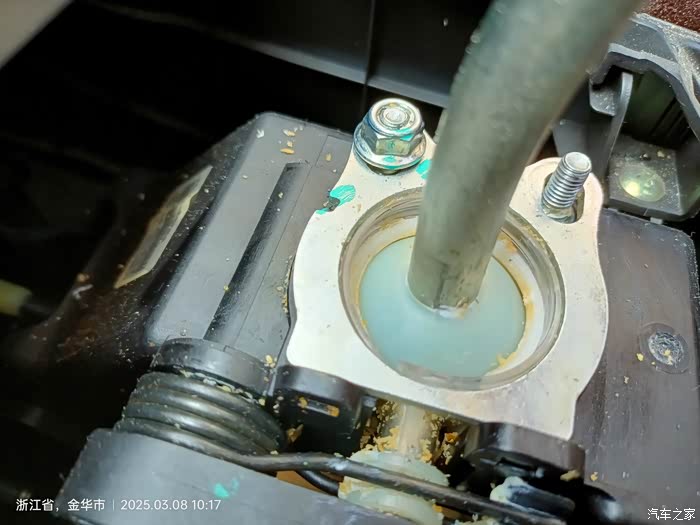

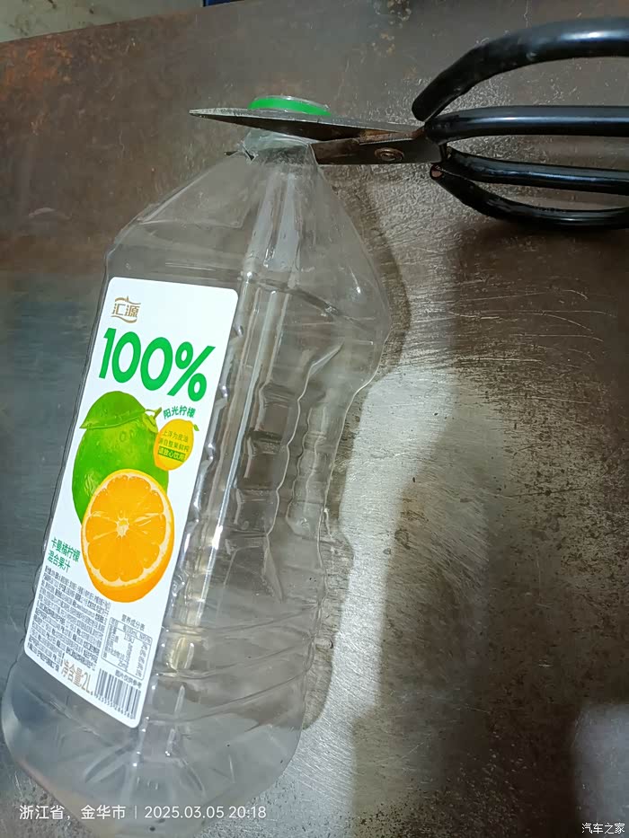

湖南这位热心的车友说加个垫片即可解决,我拆开后研究了半天也不得其所。后来想到了用饮料瓶改动。

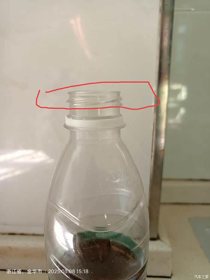

因为是最简单的剪刀剪开,没用切割机,所以剪下来的是一个有开口的塑料环,高度大约两、三毫米吧,具体可以修剪。这个饮料瓶口硬度够大小也合适。垫进去之后效果完美,很好的解决了松旷的问题!
之前换挡把的防尘皮套漏洞了,买了个新的准备替换。这次掌握了拆开方法后,先手工给它修补一下对付两天,不行再拆开再换新的防尘套。因为觉得新买的那个皮革不如原来的舒服。

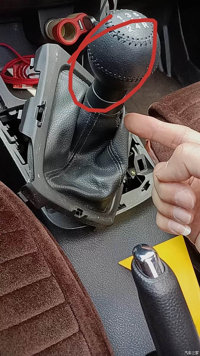

为方便相近的知识点统一到一处好查询,顺便转述论坛内大神们的成果,详细方法请自行搜索:①拆换挡机构周围装饰板:先拆银色装饰条,翘棒包上绒布从换挡杆这边向前挡玻璃方向撬,下面撬起缝隙卡扣脱开后不要一下子往上抬,因为装饰条头上是直插进去的,所以撬起后抬一半,再往后拉出来。剩下拆档杆护板就简单了,一看就会。②换挡球头怎么拔:挂到四档,人来到后排用力拔。
